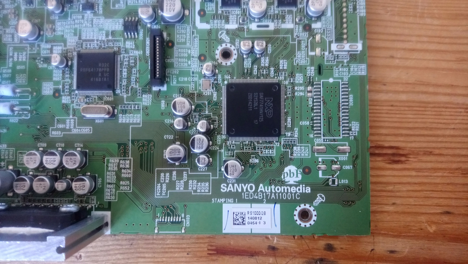

Итак… Я выяснил, что с любыми чешками творится что-то не то при работе не на внутренний усилитель, а на внешний (нештатный) в качестве источника сигнала низкого уровня. И с этим нужно что-то делать. Хотел было сперва тупо попробовать воткнуть какую-нибудь другую бАшку, которую можно сконфигурировать под линейные выходы, но пока искал кандидатов на замену появились кое-какие мысли и я отложил покупку на некоторое время. Захотелось всё же разобраться что же не так с этими "чешками"…
Что мы имеем:
— дорестовая "чешка"
— выходы сконфигурированы как линейные
— работает на внешний нештатный усилитель
— иногда "срёт" на громкости выше 15 попугаев
— всегда "срёт" на максимальном уровне громкости
Что из себя представляет схемотехника этого АСМ:
В самом аудиомодуле расположен чип DSP, который собирает звук с различных источников, обрабатывает (громкость/эквалайзер/задержки/подмешивание чаймов штатных систем в аудиопоток) и отправляется на микросхему УНЧ. То, что источником искажений является чип DSP очень маловероятно, но я всё же проверил — вывел с него "чистые" не предусиленные линейные выходы и отправил этот сигнал на усилок. И на тебе — креск исчез… Правда и уровень громкости исчез вместе с ним)))
А значит, искажения наводит именно микросхема УНЧ.
Тут вот какая интересная штука получается: УНЧ, при конфигурации на работу с внешним усилителем (линейные выходы), принимает от DSP обычный не дифференциальный сигнал уровня примерно 0,33Vrms, далее усиливает его на 20dB и "выплёвывает" уже в виде симметричного сигнала. При этом снимать этот сигнал можно и как симметричный и как обычный линейный недифференциальный. И что-то мне подсказывает, что именно за это вот удобство и простоту снятия линейного сигнала я и расплачиваюсь зашкаливающим уровнем искажений на выходе с УНЧ. В общем наверчено там нормально так…
Мне вот этот симметричный сигнал вот вообще ни в какое место не упёрся — длина межблочника у меня не превышает 1,75м, проложен он у меня вдалеке от возможных источников наводок, усилок тоже не заточен под работу с дифференциальным сигналом. Да и само его перекидывание из пустого в порожнее из недифференциального в дифференциальный с последующим снятием, как недифференциальный однозначно на качестве звука в положительную сторону никак не сыграет… Кароче от него одни беды.
Решил я в общем обойти встроенную микруху УНЧ при снятии выходного сигнала. Но в этом случае, как я уже писал ранее, мы получим сигнал уровня всего лишь 0,33Vrms. А это ну оооочень тихо. Поэтому нужен предусилитель… и вот тут начинается самое интересное…

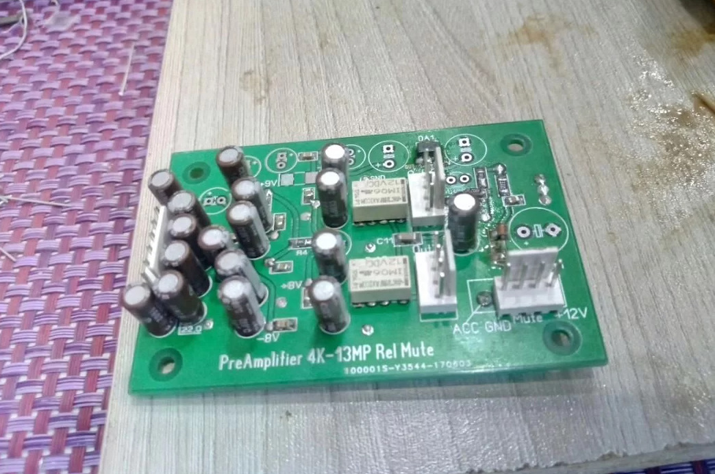

Заинтересовал меня его предусилитель PreAmplifier 4K-13MP Rel Mute.
Крутой предвар судя по описанию: и с двуполярным питанием и с компенсацией ёмкости межблочников и с развязкой земли аудиосигнала и с режимом Mute (актуально при пуках при запуске двигателя). В общем решил сделать такой же. Слой в SprintLayote можно скачать там же — у него в блоге. Я правда его маленько подредактировал — сделал под чуть большие размеры конденсаторов (благо место в АСМ позволяет) ну и так по мелочи ещё…

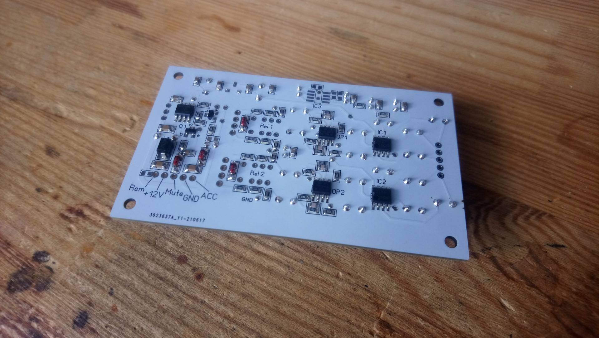

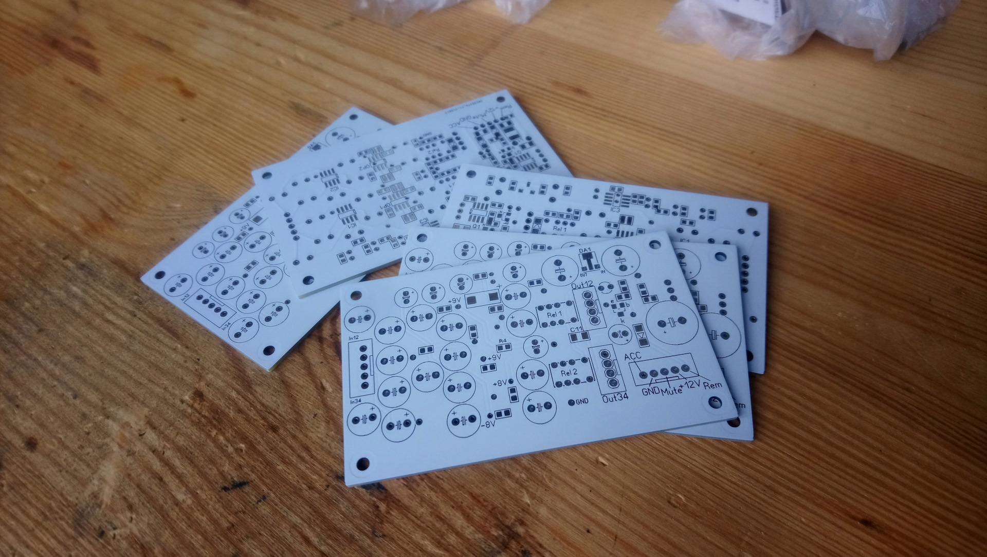

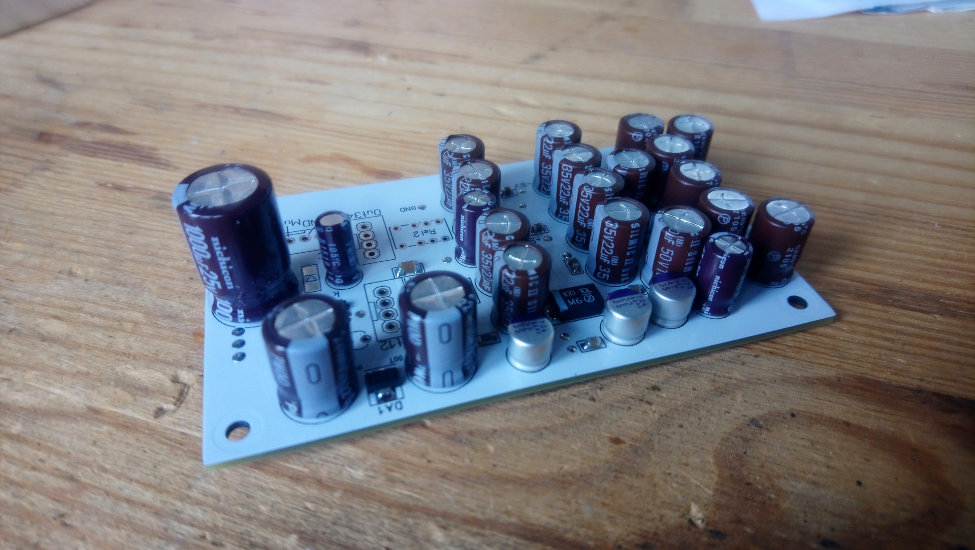

Заказал плат (потому как сам бы я нормально двустороннюю думаю не сделал бы), всю рассыпуху и отдельно заказал разделительные конденсаторы. И стал ждать…
Первыми пришли платы

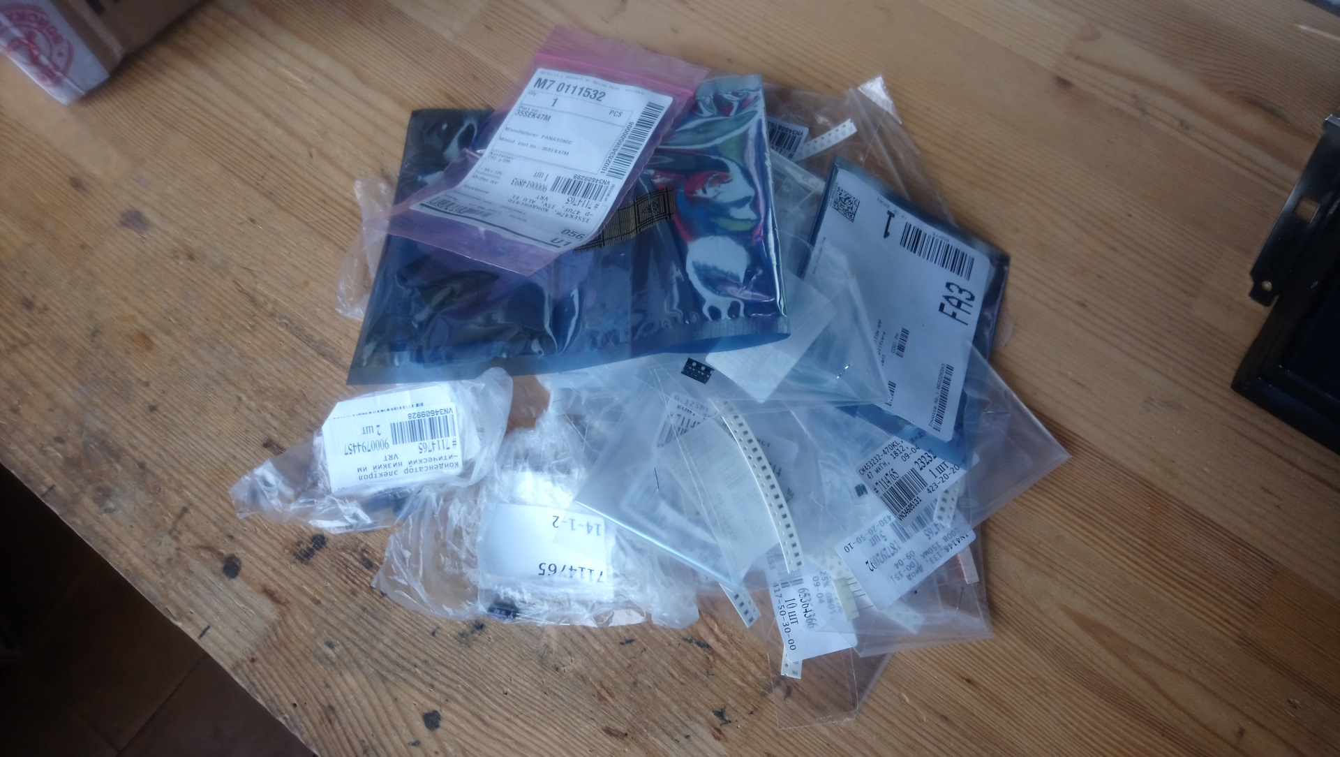

А потом и вся рассыпуха почти одновременно с разделительными кондёрами
В качестве разделительных взял ELNA Silmic II ёмкостями 10 и 22мкФ.
На питание Nichicon серии UPW.
Полимеры от Panasonic серий SEK и SEPF.
Вся керамика от Murata. Что-то получилось изыскать NPO, остальное X7R… Ёмкоть керамики (исключая NP0) сильно зависит от прикладываемого к ней напряжения, поэтому их по возможности лучше брать в "больших" типоразмерах… ну или очень внимательно изучать даташит на конкретный кондёр, чтобы не попасть впросак.
Тантал от TECAP (лучшее, что удалось найти).
По чипам всё, как рекомендовал Михаил:
На двуполярное питание поставил TC7660H.
Ну и сами ОУ взял OPA2134.
Цепочку Remote не распаивал за ненадобностью.
Цепочку Mute тоже. Точнее её я распаял, но релюхи, которые отправляют сигнал на землю в режиме Mute не ставил. У нас УНЧ управляется по шине I2C, поэтому аналоговый сигнал для управления митированием взять просто неоткуда. Да и как показало прослушивание он в общем-то не нужен… Никаких пуков и щелчков при переключении источников сигнала или треков нет. Единственный момент — это небольшой пук при старте двигателя… вот с ним нужно будет что-то позже придумать будет.

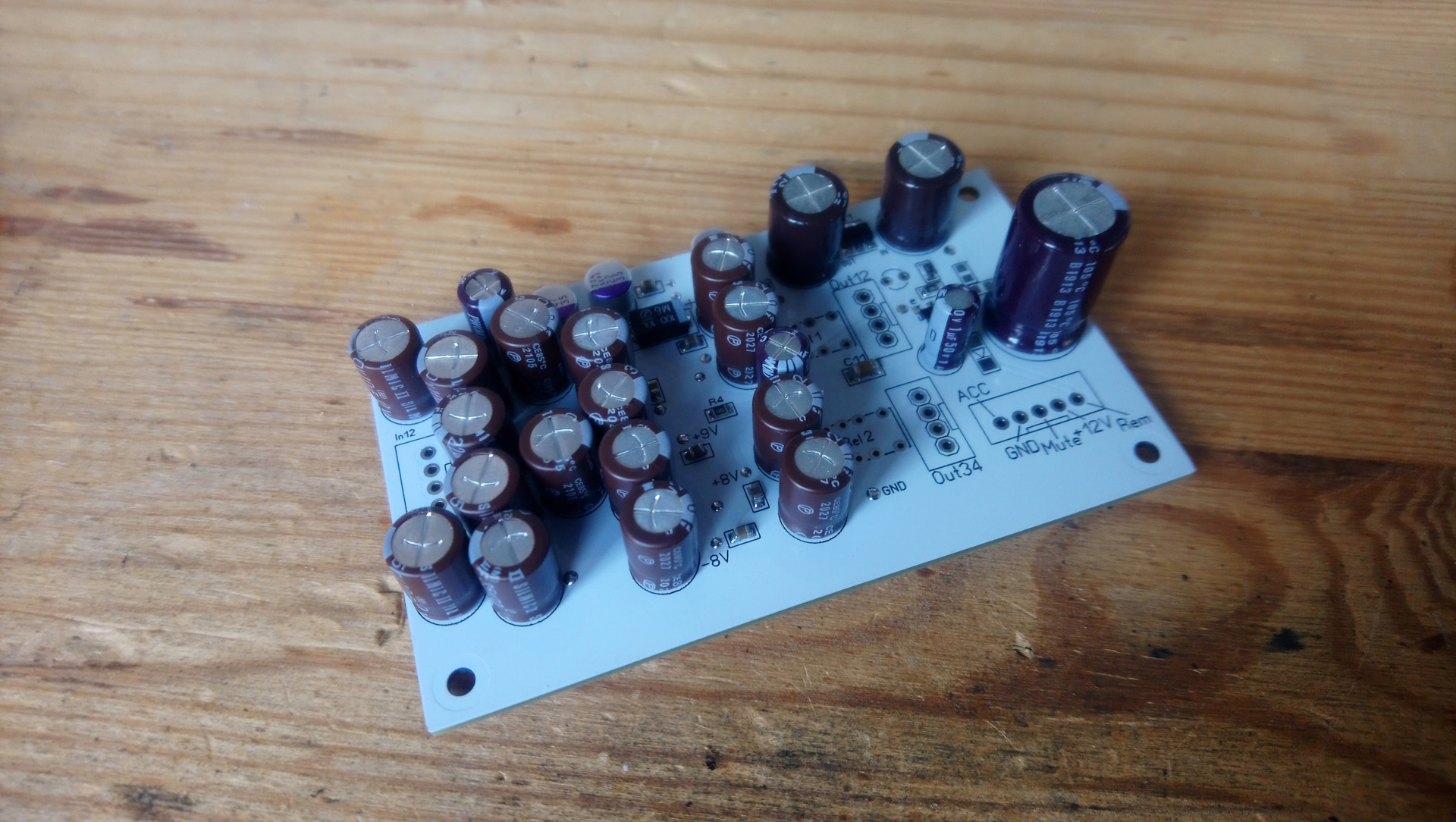

Такая вот красотищщща получилась.
На фото пока ещё не распаяны разъёмы (выбирал какие лучше установить да и стоит ли вообще их использовать) и микруха двуполярного питания (тупо забыл разместить в заказ… поэтому её опять ждал отдельно).
Пока ждал TC7660H, то покрутил плату всяко разно для определения оптимального расположения, попримерял не дал ли где маху при выборе габаритов конденсаторов. И сразу посверлил чуть корпус для болтов фиксации.
Всё входит чётенько!))

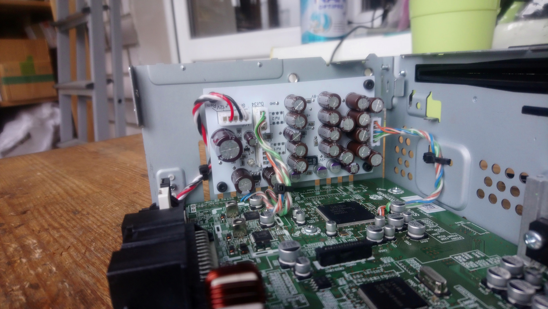

Дальше дождался последнюю микруху, определился с разъёмами и принялся за интеграцию.

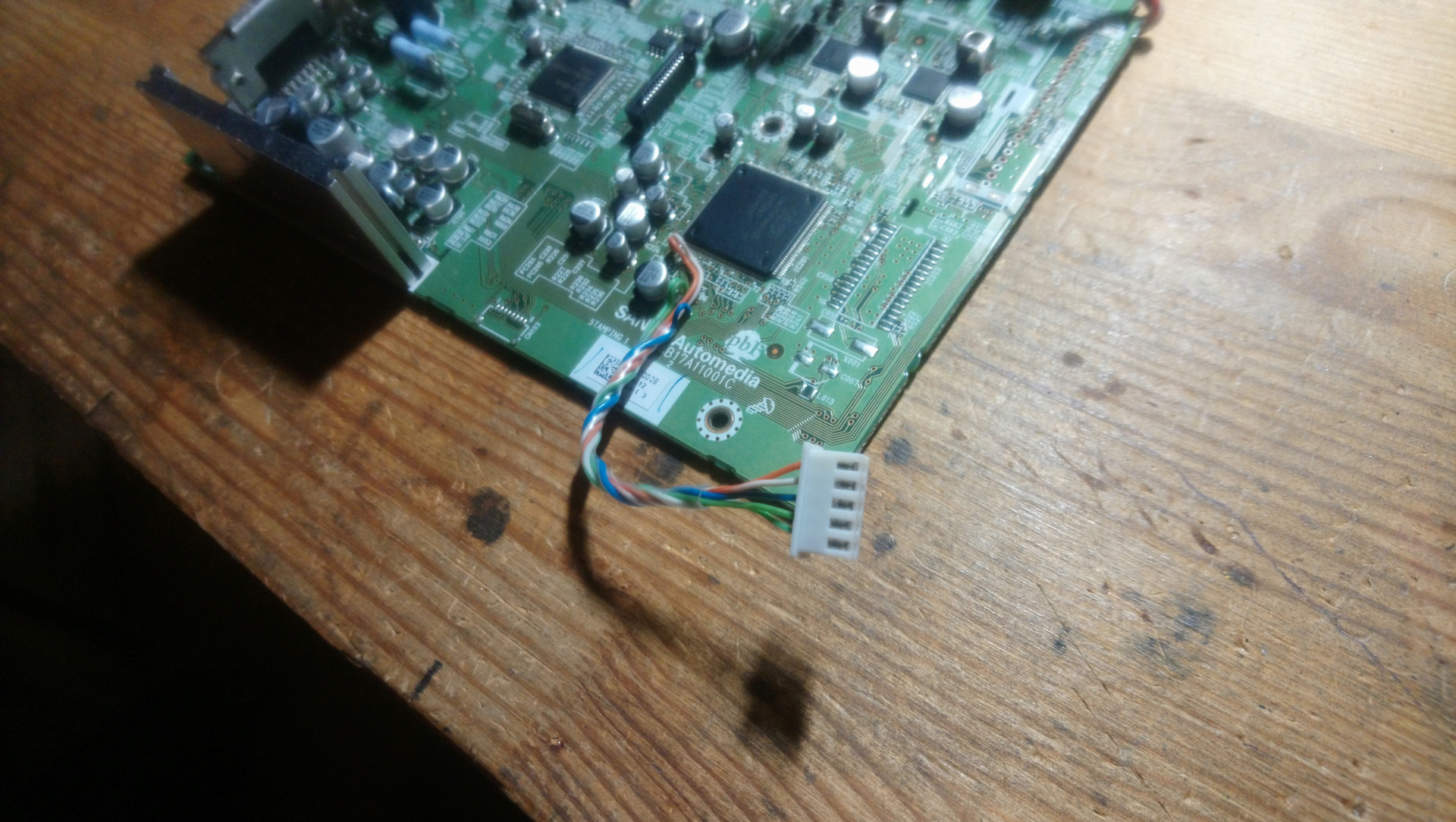

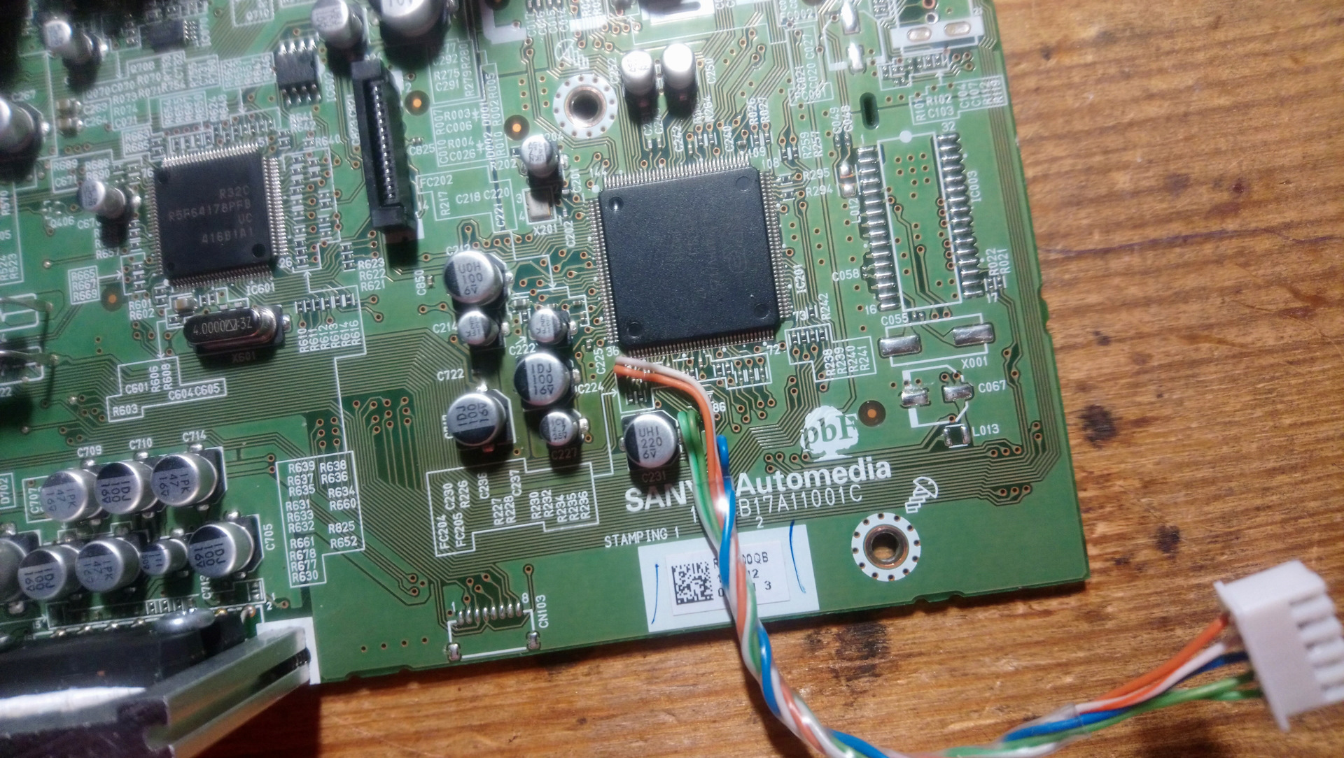

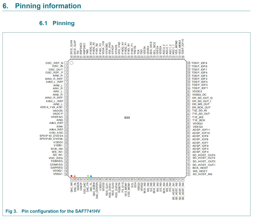

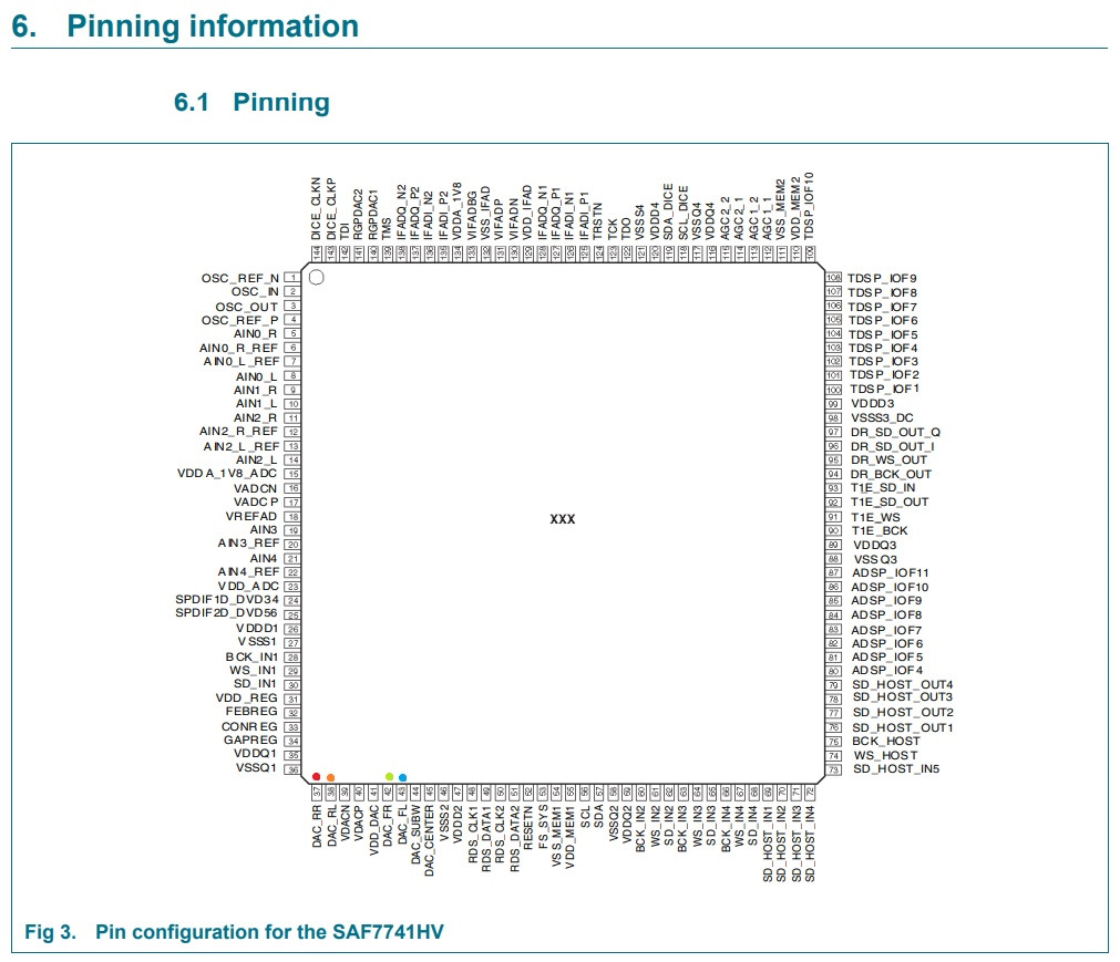

Чип DSP в чешках первой генерации стоит SAF7741HV.
Смотрим даташит, ищём нужные ноги.
Отметил нужные цветом.

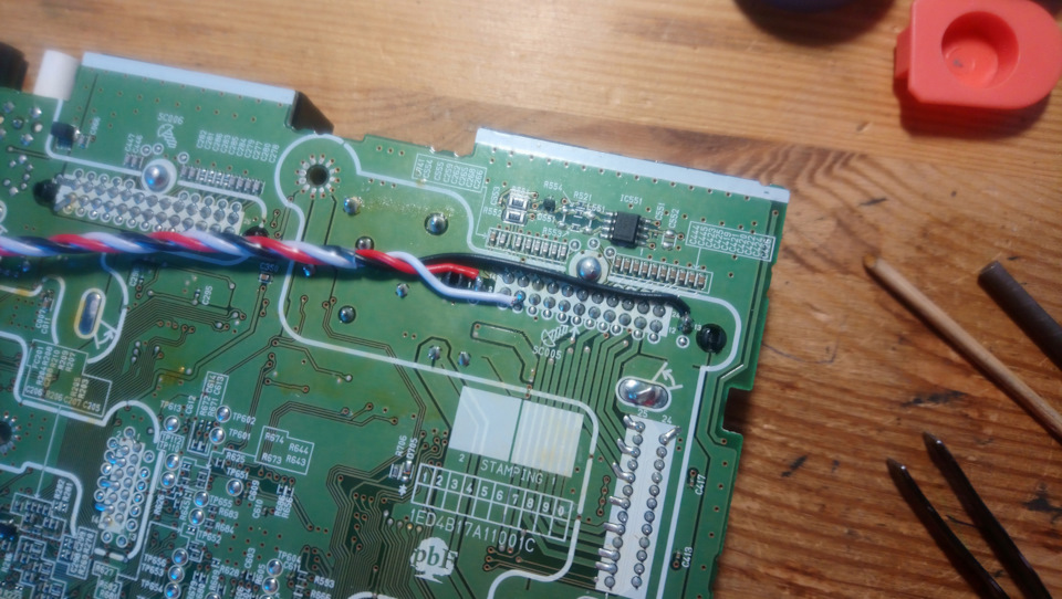

К плате припаиваться лучше через переходные межслойные отверстия. Они достаточно большого диаметра, что здорово упрощает монтаж. Для разводки я использовал моножилу от витой пары. Она 0,2мм² в сечении и как раз соответствует диаметру переходных отверстий. Но при использовании моножилы необходимо проявлять осторожность и стараться не гнуть её много.
Разъёмчик для входного сигнала в преамп.

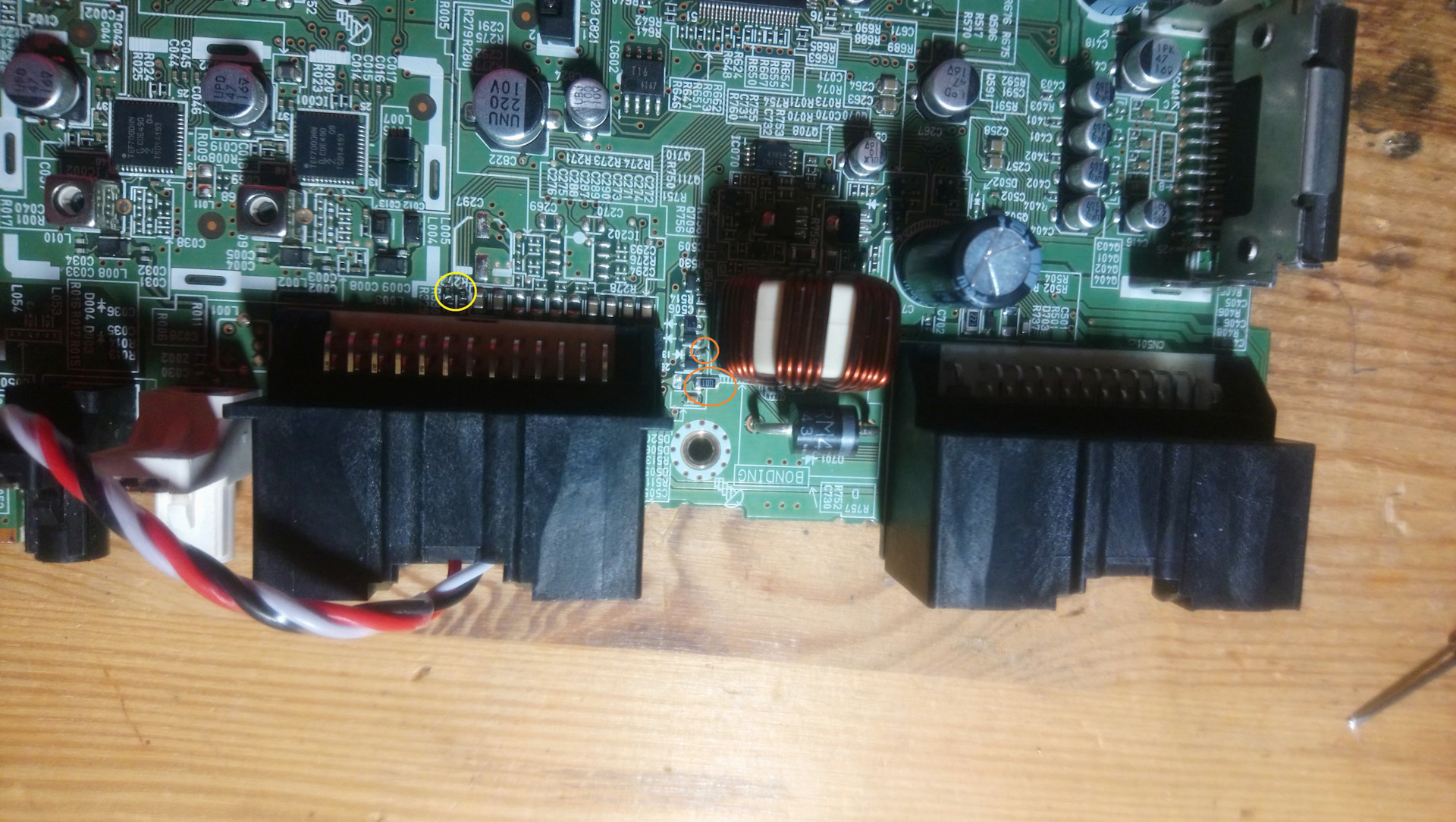

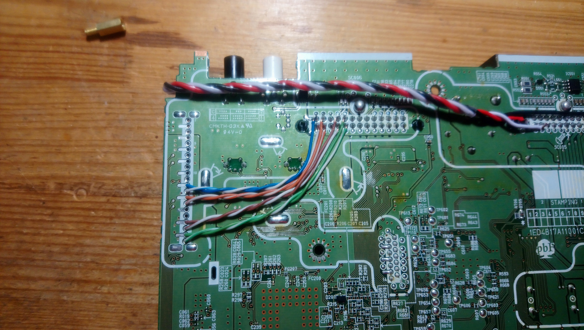

С оборотной стороны припаялся к ногам основного разъёма. Там взял питание, ACC и землю. Здесь провод уже обычная автомобильная волосянка сечением 0,35мм².

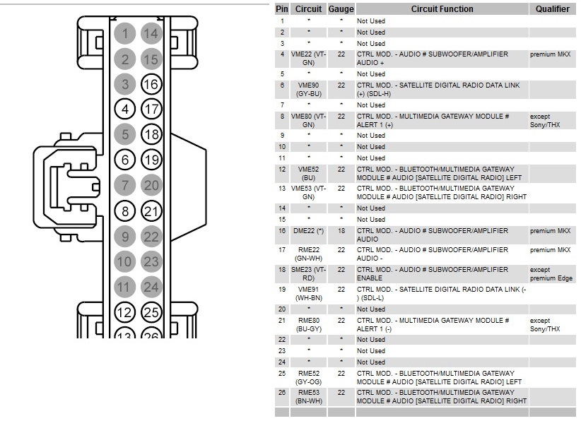

Для ACC кстати использовал штатный пин №3, который есть во всех разъёмах фокусов и которые необходимо доставать из разъёма при установке чешки. А чтобы она не выключалась при пуске двигателя, я просто разорвал цепь, которая идёт от него, выпаяв резистор R503 (на фото обведён красным). Я его совсем с платы не убирал, а просто припаял одним концом к одной из посадочных площадок на плате, а второй конец оставил "в воздухе". Ну это так… чтоб легче было всё вернуть на свои места, если вдруг понадобится.

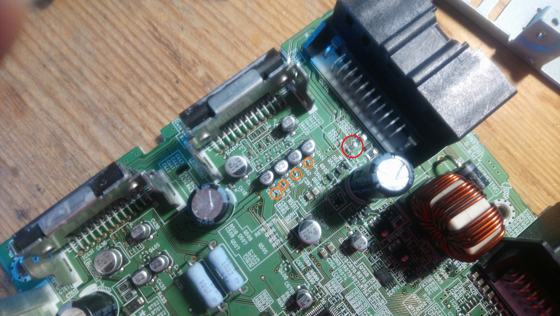

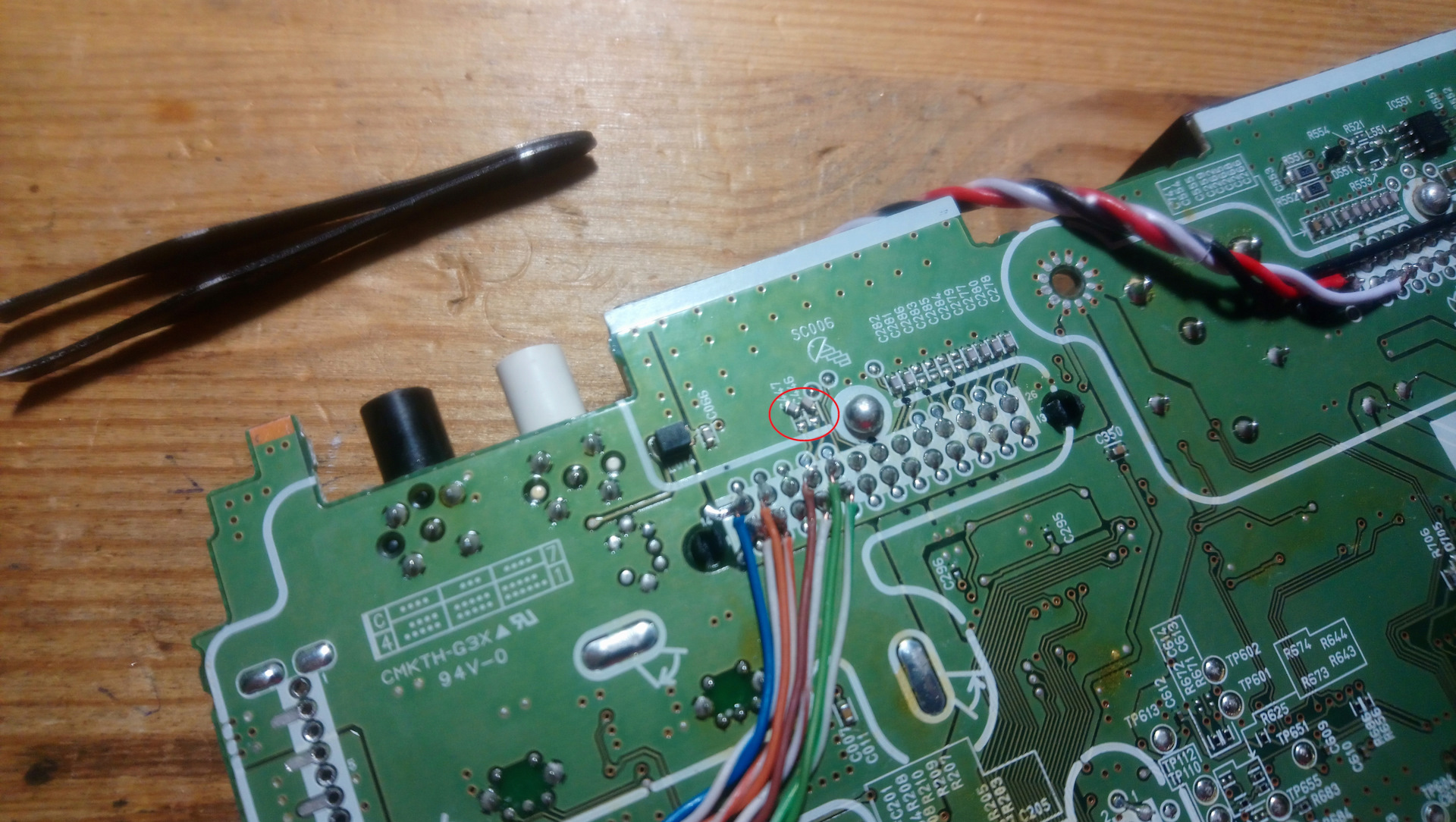

Тоже самое сделал с резисторами R401-404 (на фото обведены оранжевым). Таким образом мы оторвём всю штатную обвязку от аналоговых выходов аудиосигнала чипа DSP, чтобы она не оказывала влияние на схемотехнику нашего нового предусилителя.
Очень много провозился с разводкой выходов с предусилителя. Хотелось и аккуратно и красиво и надёжно. Я 5 раз менял концепцию прокладки проводов))) В итоге решил пустить их с верхней стороны платы на нижнюю через незадействованные посадочные отверстия от модуля цифрового радио.
А вот выходы на межблоки решил оставить как и в штате — через разъём модуля ACM. Правда не захотел использовать действующие контакты выходов с УНЧ. Побоялся, что схемота самой микрухи УНЧ может оказать влияние на цепь аудиосигнала, а резать дорожки или выпаивать сам УНЧ не хотелось. Поэтому решил использовать для этого соседний разъём (там где входные сигналы АСМ поступают). В этом разъёме куча незадействованных контактов и их вполне достаточно для организации выхода 4 линеек, но они как-то сильно разбросаны по всему разъёму.
А мне хотелось собрать их кучненько. На одну пару линеек взял контакты 1,14 и 2,15. Они как раз не задействованы (на самой плате тоже проверил, чтобы дорожки от них никуда не шли). А на вторую пару линеек взял контакты 4,17 и 5,18. При этом пришлось пожертвовать выходом на саб (он у меня один хрен не используется) — пины 14 и 17. И контактом Remote для штатного усилка — пин 18. Для их отрыва от основной цепи опять же выпаял несколько резисторов. R329 и 330 для отрыва выхода саба (на фото обведены жёлтым) и R511 и 513 для отрыва Remote (на фото обведены оранжевым).
Ну и с оборотной стороны отпаял шунтирующую керамику С446 и 447 (на фото обведены красным).
"Дорожки" к разъёму разместил так

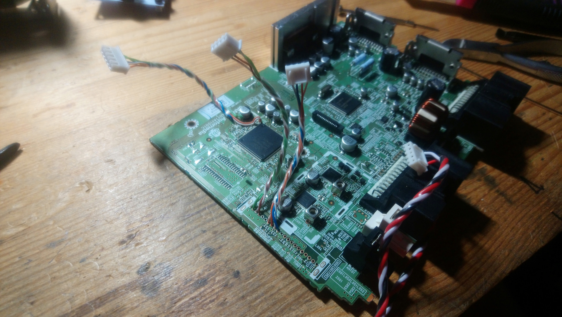

Итоговый вид получился такой

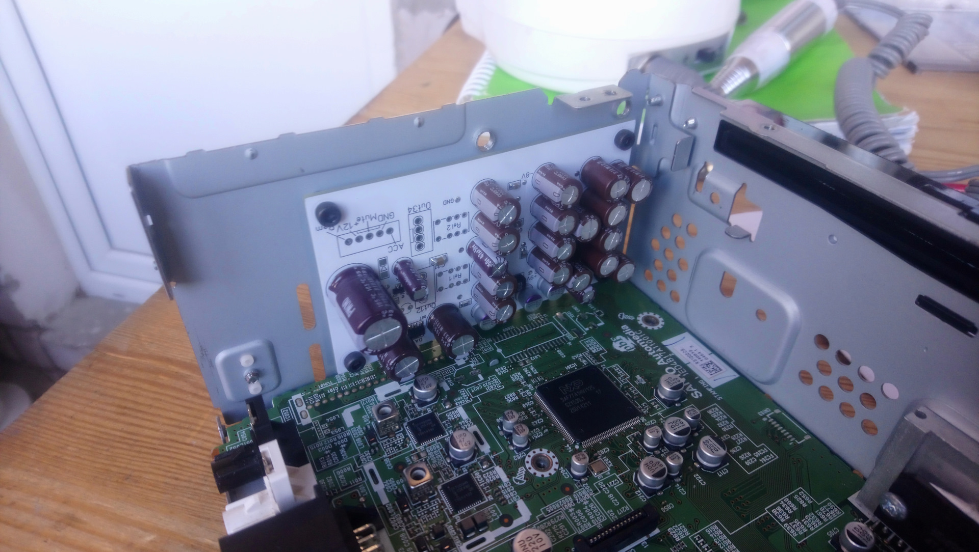

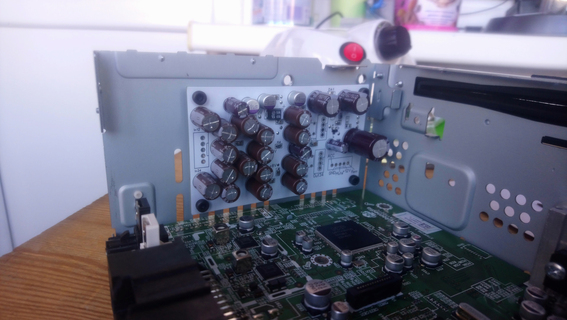

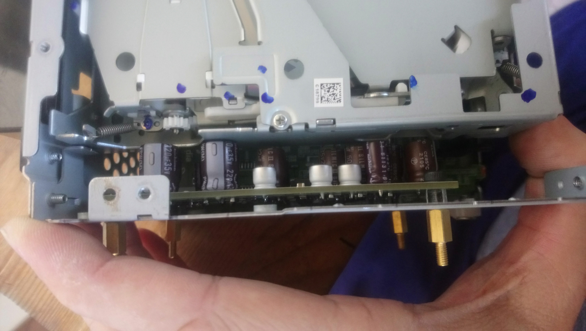

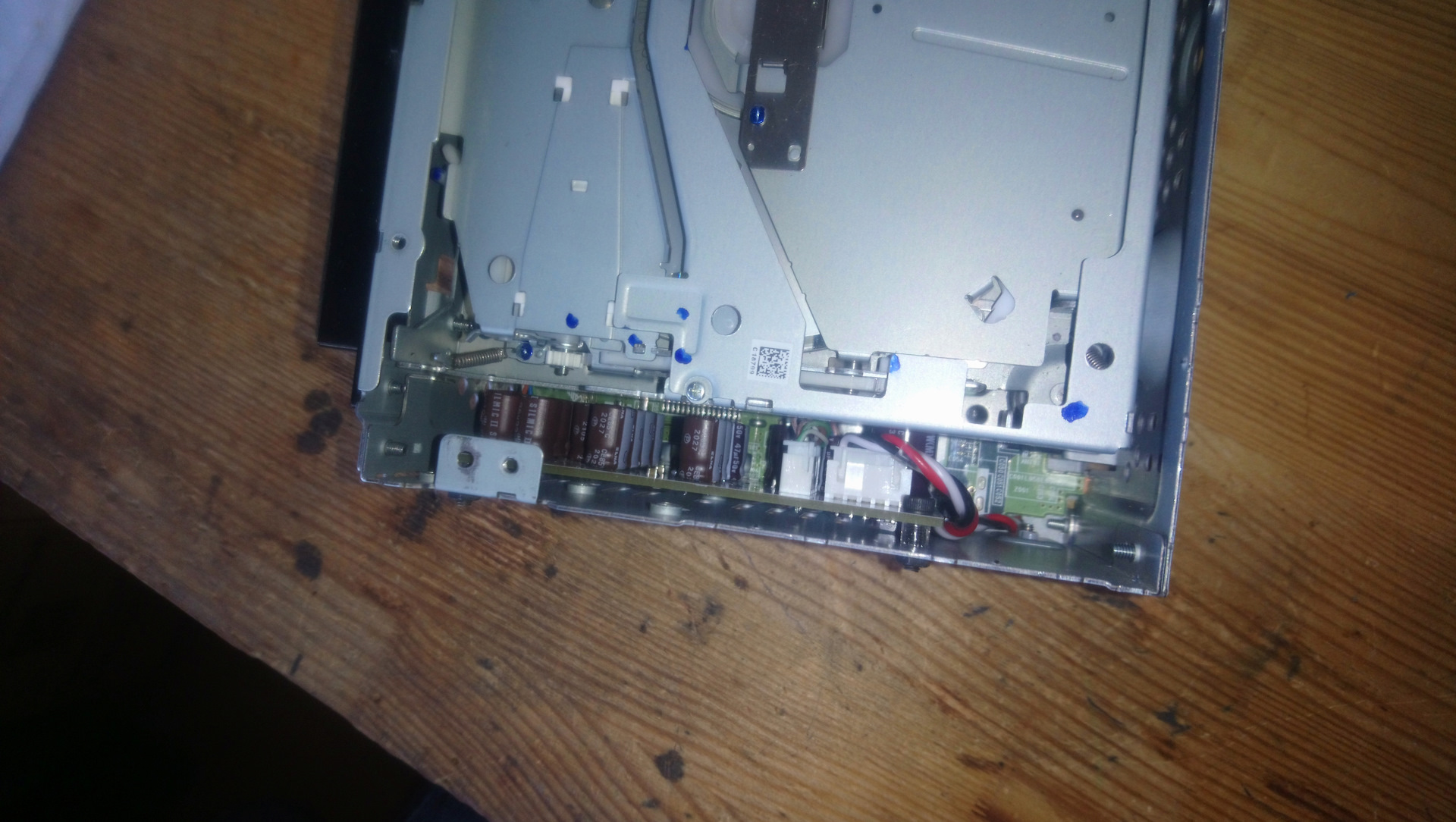

Ну а дальше только сборка…

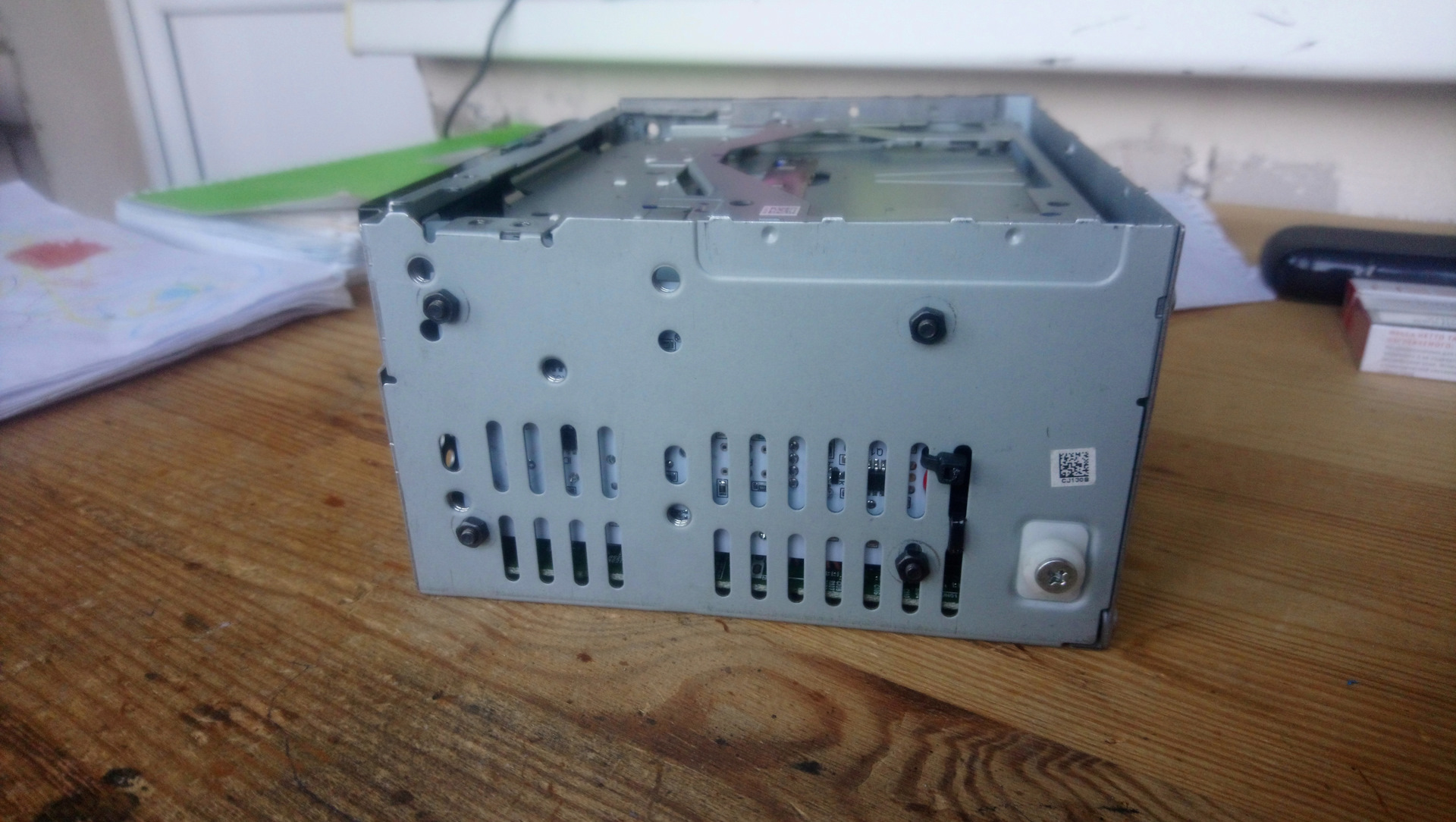

Без напильника тоже не обошлось))) Пришлось малость пильнуть корзину крепления синка и АСМ — в неё упирался один из торчащих из корпуса болтов крепления платы предвара с гайкой.
Можно было развернуть болты в обратную сторону (чтобы гайка накручивалась изнутри) и использовать болты с низкой шляпкой… тогда возможно кромсать корзину не потребовалось бы, но мне не хотелось лишний раз теребить моножилы, которыми выполнена внутренняя разводка.

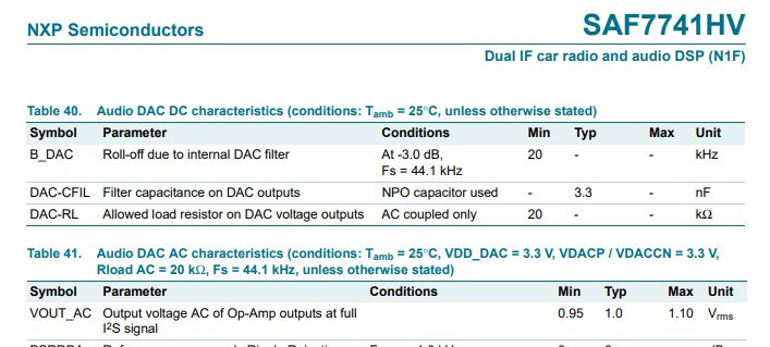

Привет! Я тут заморочился за даташит и немного не понял, почему у тебя 0,33 Vrms а в даташите 1,0 Vrms?
Потому что я намерял 0,33
Теперь понял, спасибо!

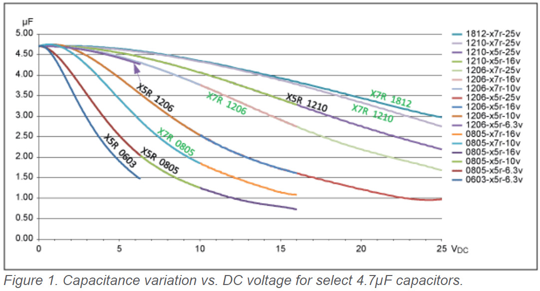

Макс напряжение почти не влияет на voltage derating, а вот типоразмер и производитель(модель) очень влияет
Я писал про зависимость ёмкости от прикладываемого напряжения ☝🏻
И я про него писал на буржуйском этот эффект называется DC Bias derating. Я когда подбирал когденсаторы для изделия выяснил, что макс напряжение заявленное у конденсатора почтине меняет его кривую емкость-напряжение и это достаточно хорошо показано на графике
Судя по твоему графику да — говорим мы действительно про одно и тоже)
И да — ты прав. Действительно… Это я не достаточно внимательно прочитал эту статью. Точнее прочитал я её внимательно и тогда пришёл к правильным выводам. Но почему-то в памяти отложилось иное 😅 Но да и ладно… В любом случае я смотрел кривую ёмкости каждого кондёра при подборе)
Да, так и надо делать. Забавно, что не все производители их дают. Я выяснил, что самсунг ваще дерьмовые кондесаторы в этом отношении, но они и самые дешевые. Я просто перешел на больший типоразмер благо место позволяет
