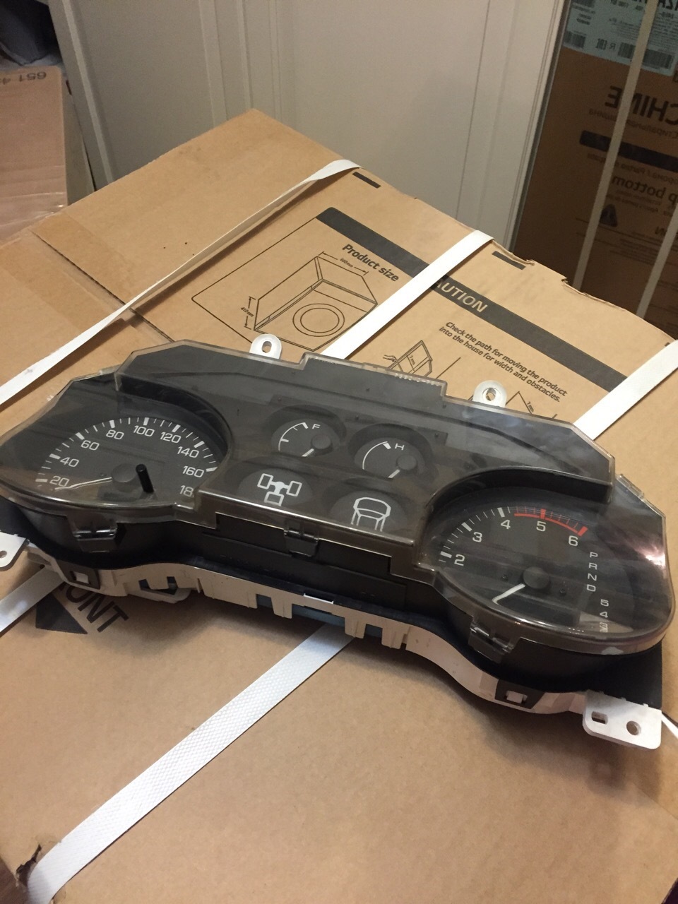

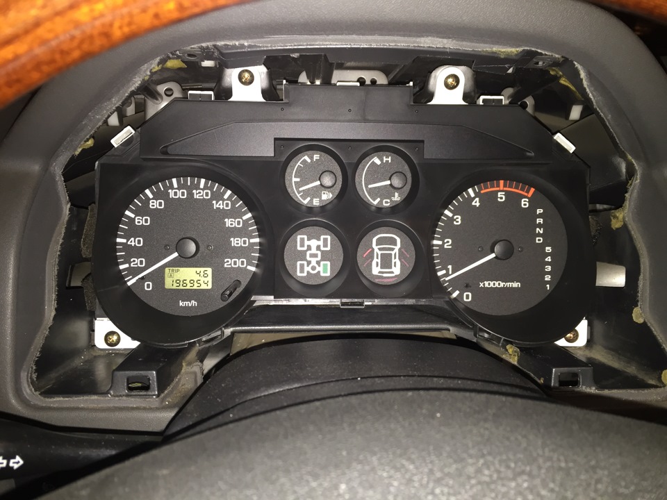

Итак, всю зиму откатал с "температурной бедой"…стрелка в положении high. Причем в -20 и через 5 минут после завода двигателя с утра.
С наступлением температуры меня стали одолевать тревожные мысли (вдруг все таки перегреваю машину).
Разбор приборной панели много времени не отнял:
1) 2 самореза
2) снять защитную панель
3) открутить 4 самореза
4) аккуратно вытянуть на себя приборную панель
итак, нас интересует плата за спидометром:

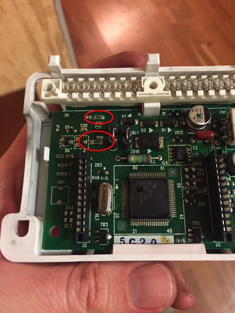

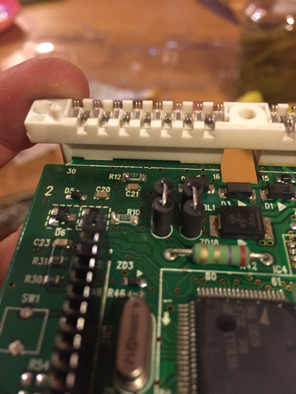

Спасибо сообществу паджеро4х4, подсказали какие резисторы нужно перепаять или пропаять (видно микротрещины)
Глаза боятся, руки делают:
Пропаял:
Установка и проверка:
30 минут ездил, полет нормальный. Завтра продолжу наблюдения.

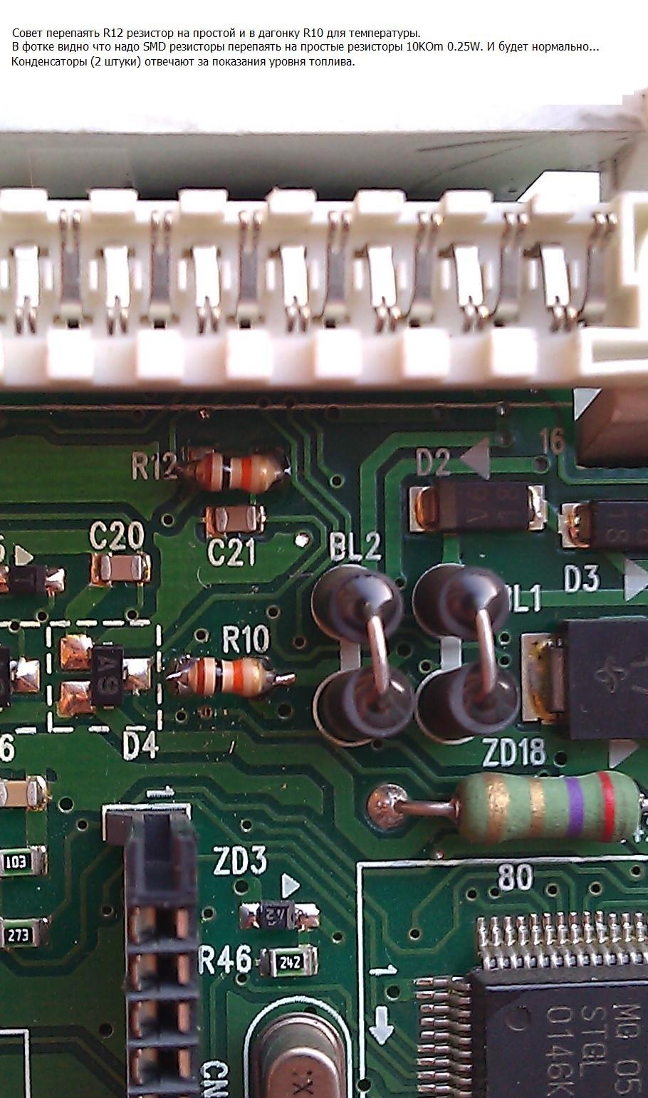

В моем записи фотография, я там отметил, что нужно паять…завтра поищу аналоги по сопротивлению
Будь добр скинь пожалуста какие
сопротивления
10KOm 0.25W
pitbull1777
сопротивления
прикрепил еще в тему картинку
pitbull1777
И скинь пожалуста ссылку где подробно описано .У меня температура и топливо живут своей жизнью
Там я всё расписал с фото www.drive2.ru/r/mitsubishi/1153478/

Пропаял…на пайке трещина была

Тоже свою пропаивал, сейчас топливный врет, но как то странно. Через 5 минут езды показывает нормально. Говорят там еще надо контакты "причесать" в которые панель вставляется. Тоже может быть дело в них.
Топливный проблематично пропаивать…там вообще микропайка :(
паяльную станцию, лупу и вперёд!
Если постараться, можно и без паяльной станции обойтись :))) главное жало заточить
