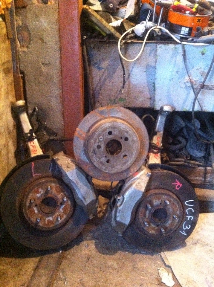

Заодно смотрел на цельсиор тормоза, у них отпугивало одно — стоимость проставок и то, что не будет работать ручник. Но ценник куда более интересней чем с гтфора, да и сам суппорт куда красивей выглядит и весит )
Случайно подвернулся вариант купить за недорого проставки на перед, что по сути всё и решило :)
Затем приобретены ступицы в сборе с цельсиора. Состояние почти новых и дисков и суппортов, думал перебирать, но потом посмотрев не стал. Диски без выработки, колодки тоже новые стоят. Ценник на новые колодки оригинал 6р, дубли типа нишимбо 1800 и меньше, это ещё до повышения цен.

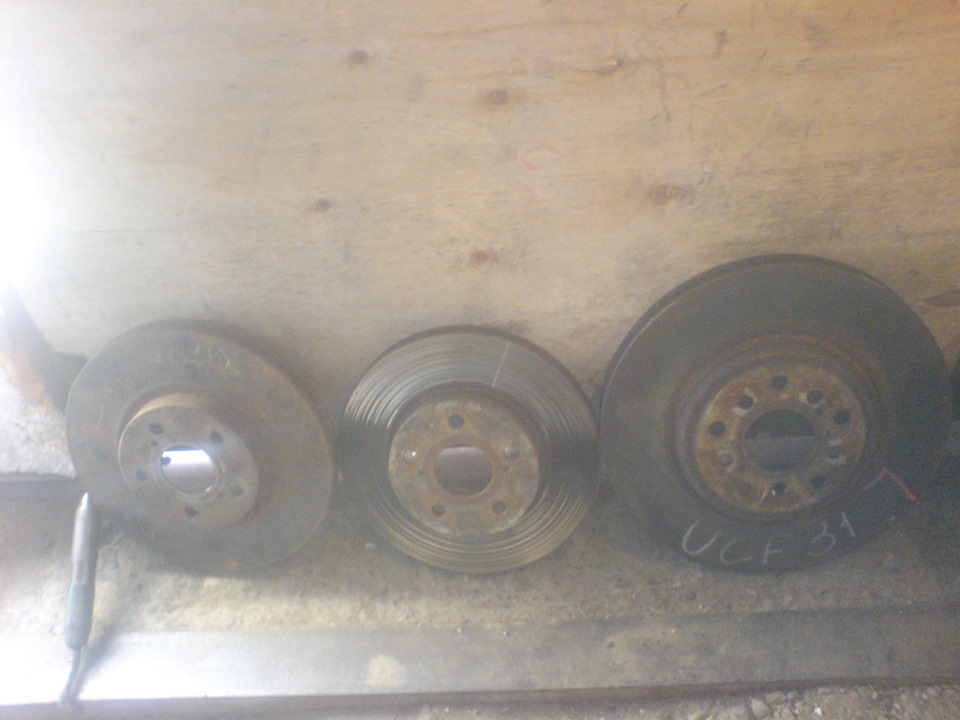

Ну и так фото для сравнения ))

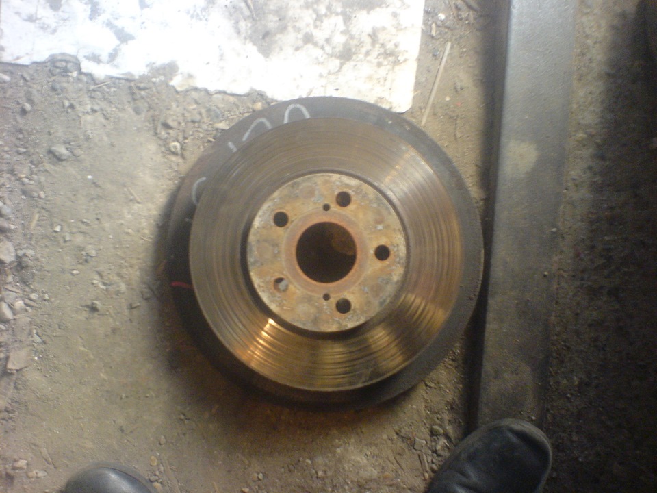

Начал примерять тормоза, посмотреть всё ли подходит и что самое страшное налазит ли потом на всё это колёсный диск ) Выточил кольца на ступицу и дырки в диске. Начал всё собирать, но чёт как-то суппорт не одевался на диск с проставкой )) на сантиметр — полтора промахивался ) Как потом я уже сам догадался и выяснилось, что проставки под диски гтфора, у них вылет другой. Диски взять новые не получилось из за ценника, а по другой цене взять не получалось. Нашёл б\у за недорого — купил. Теперь у меня крутая солянка ) из направленно вентилируемых толстых гтфор дисков ) и пиндатого суппорта от цельса )) не знаю как вы натягиваете этот суппорт на торм. диски, я его с горем пополам надел ).

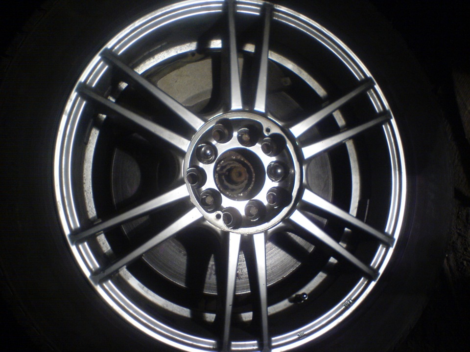

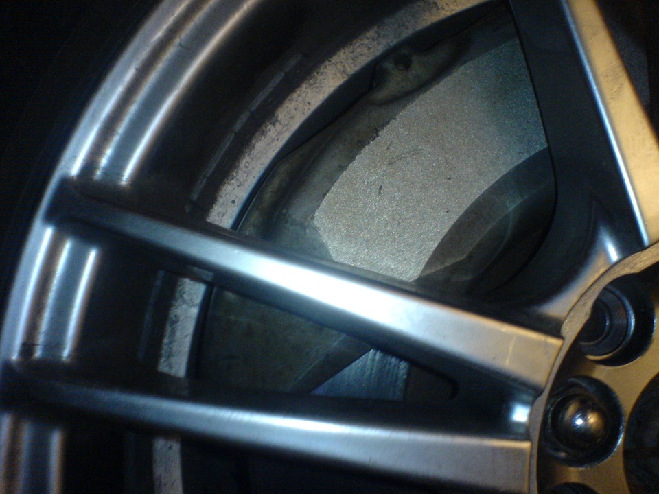

Всё одел, диск колёсный тоже без проблем запас ещё большой, но это + ещё то что гтфор диски глубже сидят, на цельсиоровских выпирало бы посильней.
16" по диаметру просто почти в притирку встаёт.
