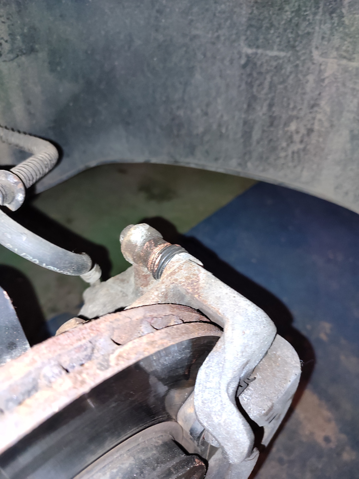

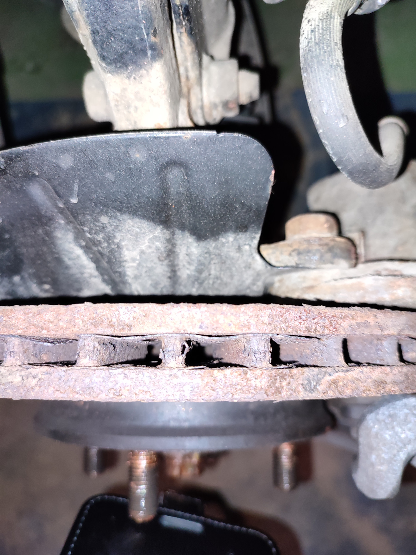

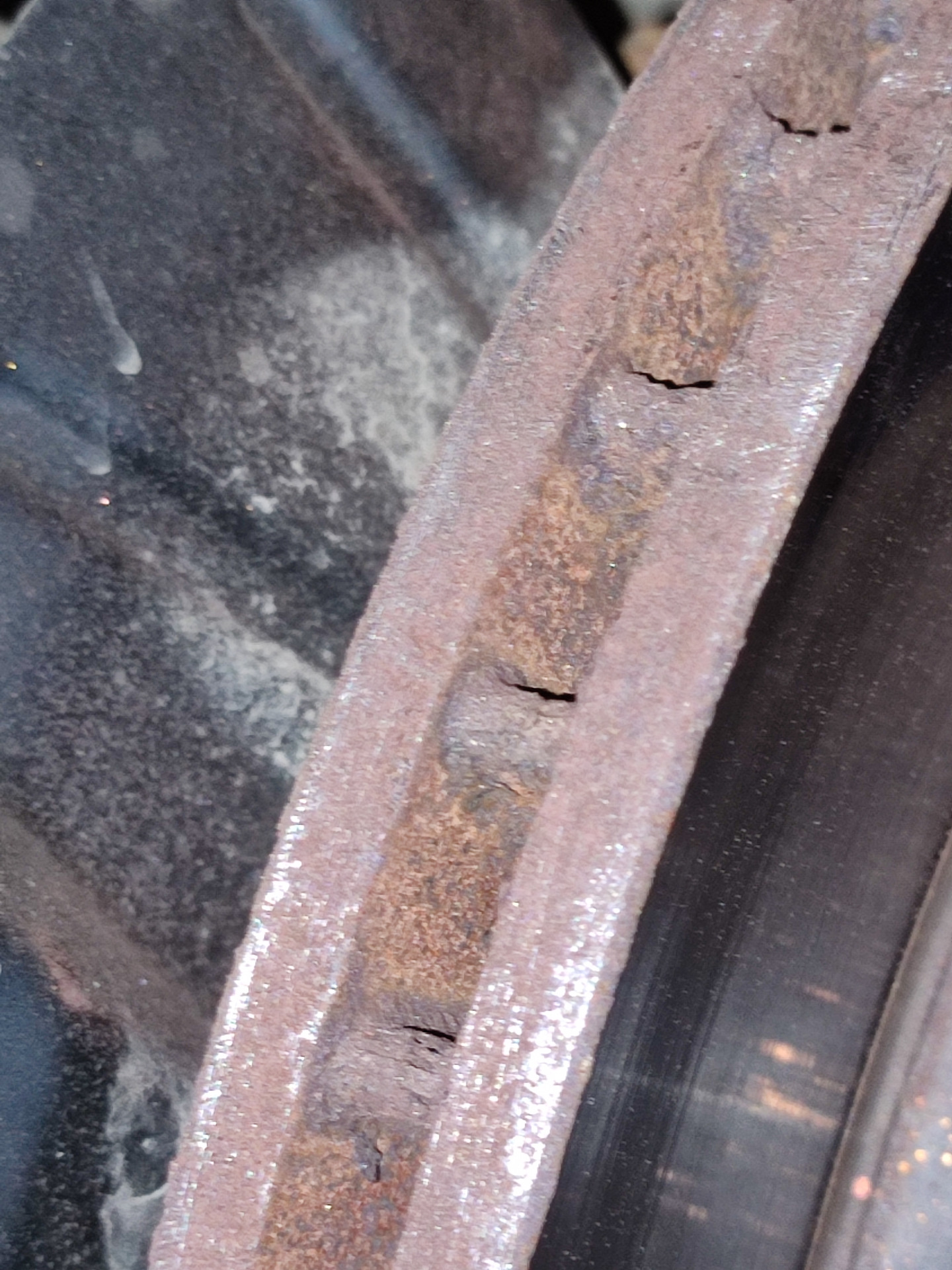

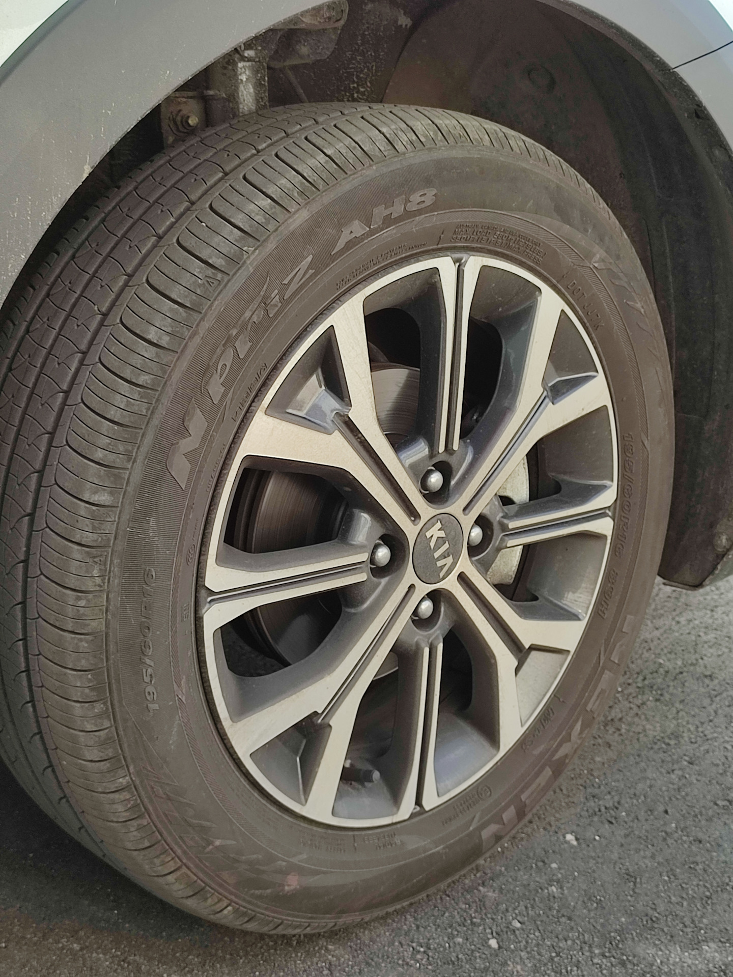

В общем-то в гараже сейчас сауна, но всё же пошёл снимать колёса, вооружившись небольшим молотком чтобы сбивать окалину, и напильником, чтобы затем зачищать.
Поддомкратил одну сторону, снял колесо и увидел такое состояние торца диска, окалина есть:

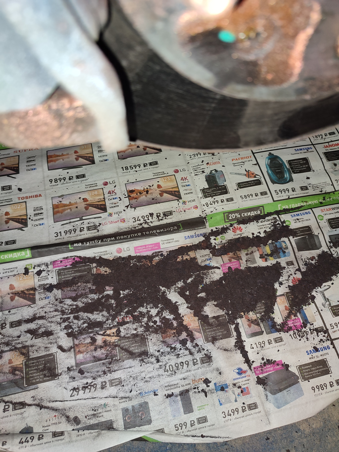

Кроме этого, внутри диска ржавые отслоения, теоретически они тоже могут при разогреве издавать разные звуки, их вычищаем обычной отвёрткой, а я чистил острым обратным концом напильника, на который ручку насаживают:
Сначала небольшим молотком отбиваем крупную окалину, потом зачищаем по кругу напильником, крутя диск по мере очищения. Зачищаем минимум до такого состояния, когда уже видно блестящий металл:

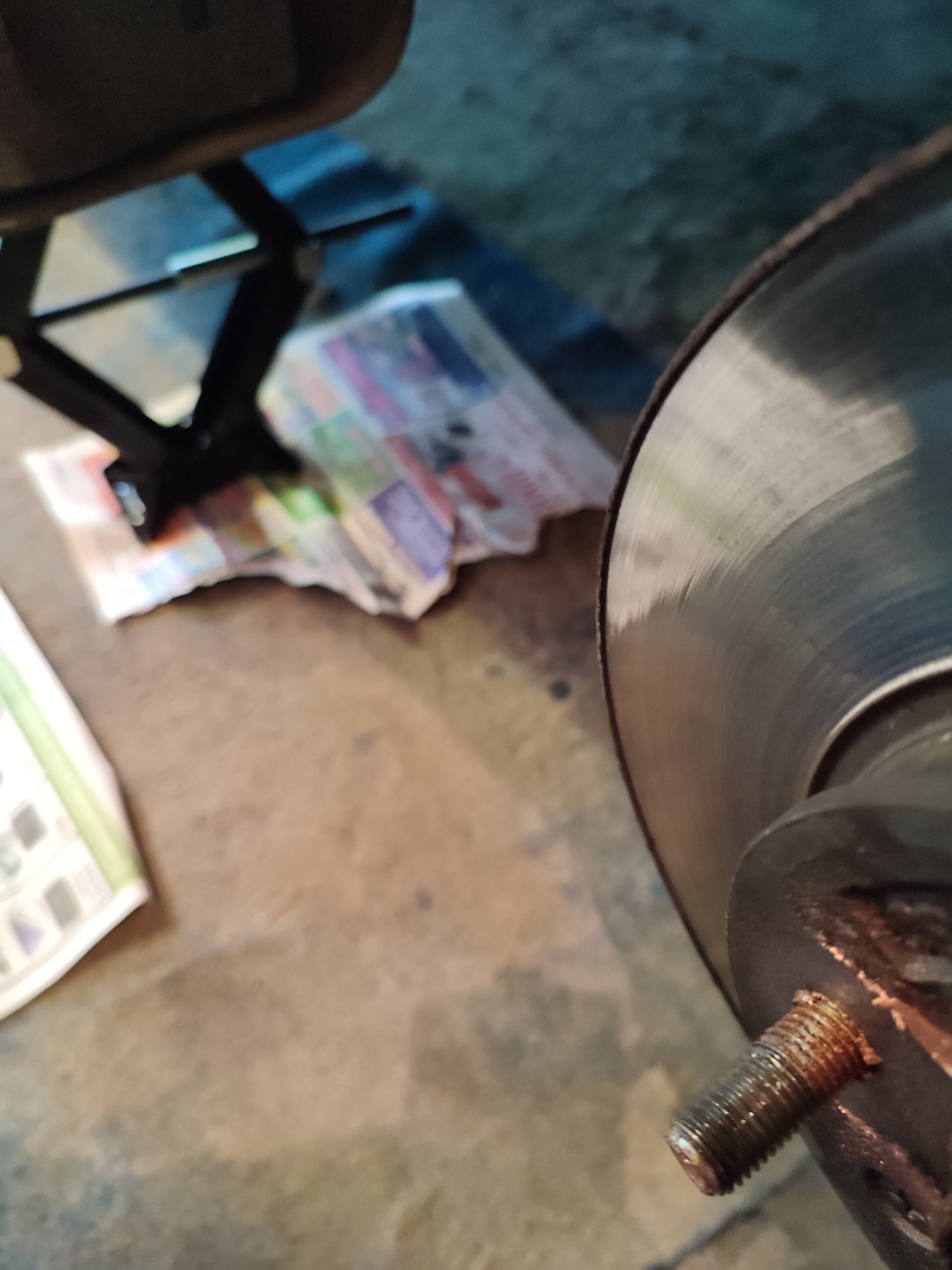

Затем ставим колесо и переходим к другой стороне. На фото правая сторона. Потом перешёл к левой — там окалины было еще больше.
Ниже на фото износ тормозного диска, в пределах нормы, на недавнем ТО-3 сказали до нормативной замены остался 1 мм. (Пробег 41000, колодки вторые уже, свежие совсем. А первые сменил на 35+ сточив их не в ноль, запас был ещё тысяч на 6-8).
Исчез ли звук? Надеюсь что ДА! Уже вечер и жары нет. Звука тоже нет. По жаре буду прислушиваться.

ОБНОВЛЕНИЕ: увы, при разогретых тормозах стуки продолжаются ПРИ ПОВОРОТЕ руля С ОДНОВРЕМЕННЫМ ТОРМОЖЕНИЕМ (по прямой в конце торможения были небольшие стуки, исчезли после снятия окалины). Что это такое — гадать уже не могу, внешне нет никаких проблем и дефектов, на холодные тормоза тоже нет. Может быть новые колодки HI-Q так себя ведут при работе с диском, на котором износ приличный, но до 3-месячной стоянки такого не припоминаю. Решил забить с поиском, потому что ну не могут найти, чуть остывает — всё — звука нет.
