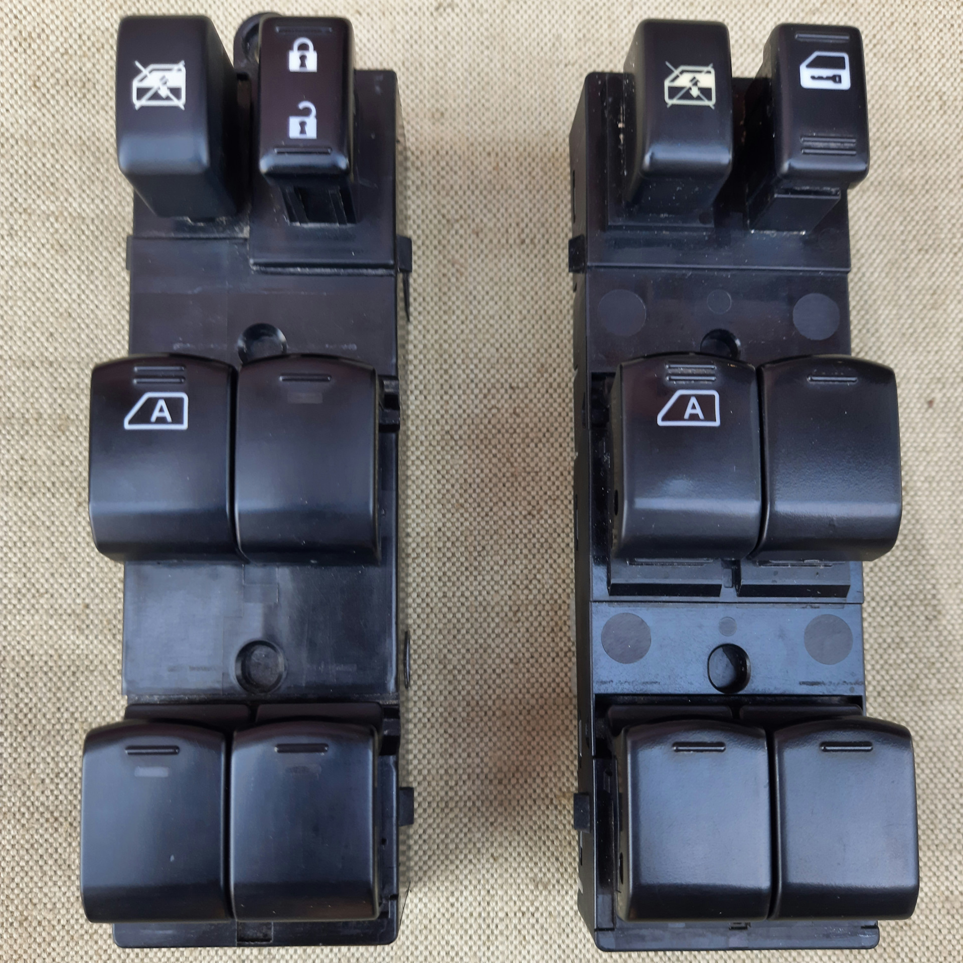

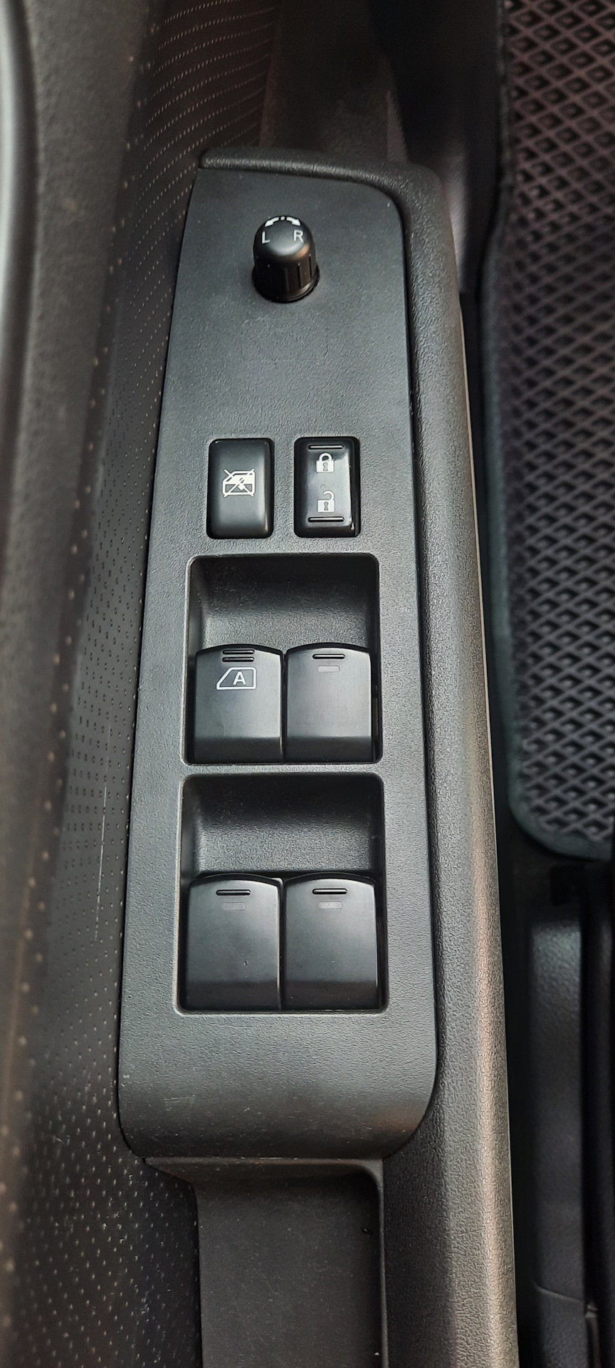

На Nissan X-Trail T31 стоит блок стеклоподъёмников водителя без подсветки. Подсвечивается клавиша водительского стеклоподъёмника. Хотя на более старших моделях как Navara, Teana, Tiida, Murano подсветка присутствует. Решил заморочится и найти блок стеклоподъёмников с подсветкой. Начал изучать Авито, разборос цен конечно большой, на данные блоки и все зависит на цену от какой модели идёт блок. Но поискав некоторое время попался приемлемый вариант, по цене и сосотянию. Взял блок стеклоподъёмников от Nissan Tiida.
Вот для сравнения блок стеклоподъёмников с подсветкой и без нее.
Процесс замены давольно простой. Снимаем накладку (площадку) с блоком стеклоподъёмников. Разъединяем блок от площадки, отсоединяем штекеры от блока и собираем в обратном порядке.

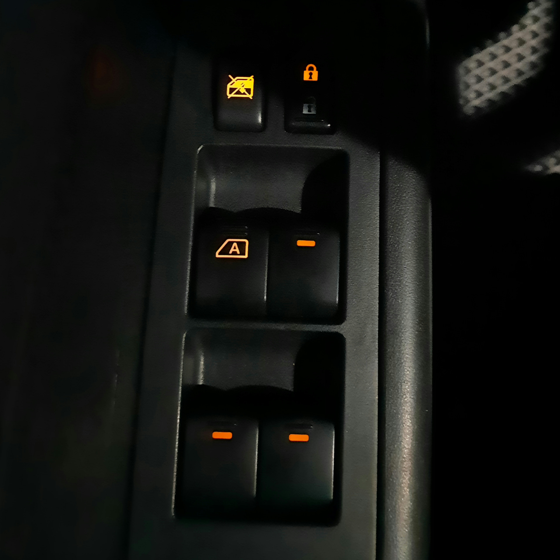

Новый блок с подсветкой на штатном месте.

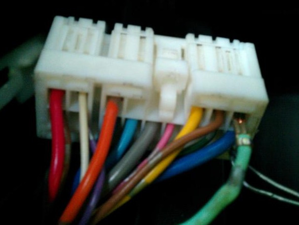

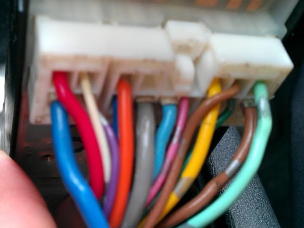

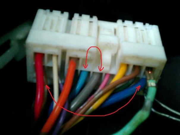

Только после установке есть небольшой нюанс по блоку стеклоподъёмников. По какой то причине передние клавиши стеклоподъемников управляются наоборот. Что бы решить эту проблему, нужно поменять 4 провода местами.
Фото не мои, но надеюсь в обиде ни кто не будет за их использование. По ним сам делал, менял местами провода с пинами.

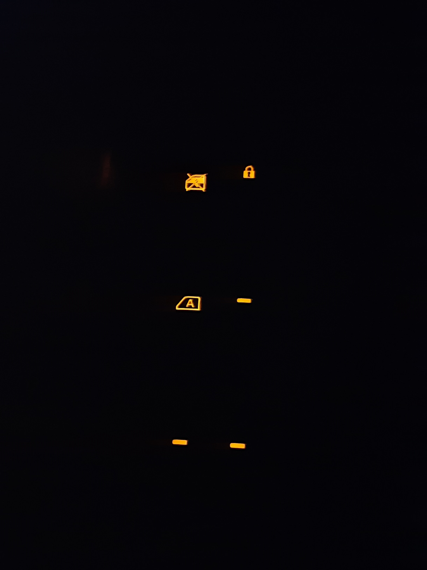

Подсветка, конечно тусклая и видна только вечером. И горит постоянно когда заведешь авто, не зависимо включён свет или нет. И через какое-то время заметил, что не горит у клавиши пиктограмма замка разблокировки, а пиктограмма на блокирование горит. Думал может что-то перегорело. Разобрал блок, посмотрел и увидел, что там отсутвут светодиод на пиктограмму разблокировки. Ради интереса нашел Тииду и сравнил со своим блоком. И там также подсветка работает, подсвечивает клавиши как на моем блоке. Так что Nissan креативит по своему)
Но главный недостаток данного блока, что теряется режим авто-вверх стекла, приходится держать клавишу. Хотя делаешь обучение стеклоподъёмника, начинает работать авто-вверх, но потом опять пропадает. Может для кого то это будет существенно, но я смирился с данным недостатком.
