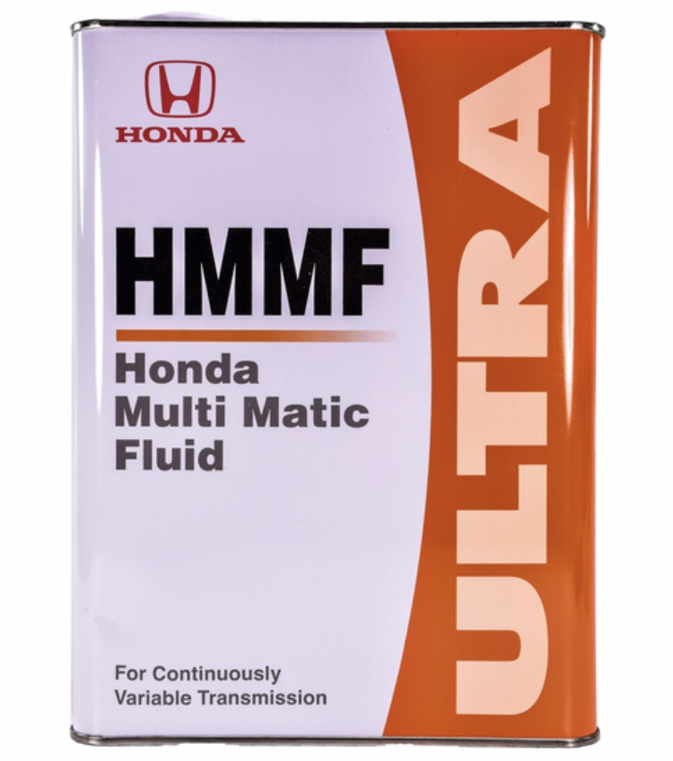

Да только вот на идумитцу написано что ультра з1. Я вычитывал приставка мультик вообще должна идти на жестяные банки 4л.

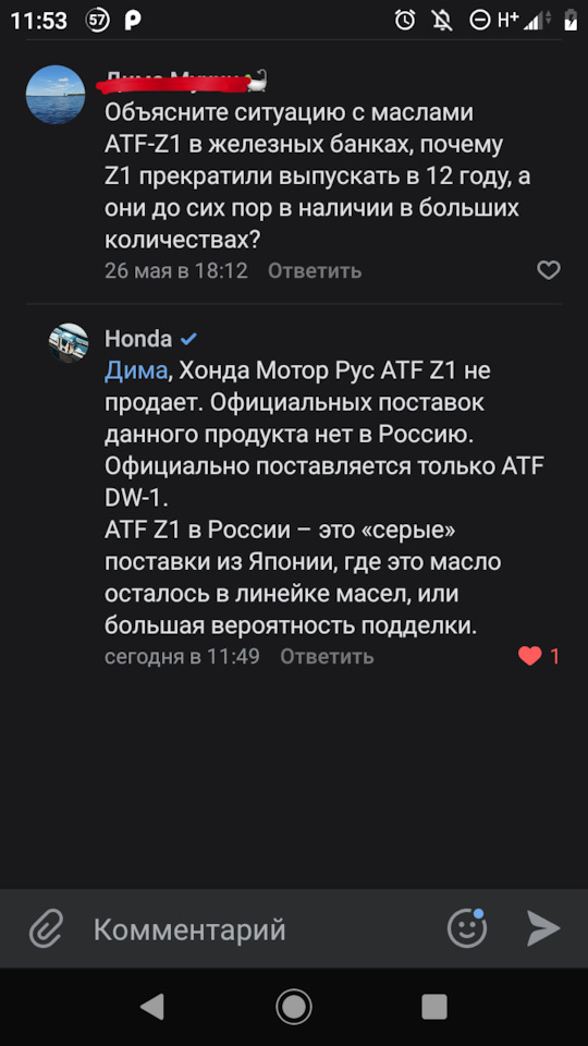

Где ж ее взять Z1?

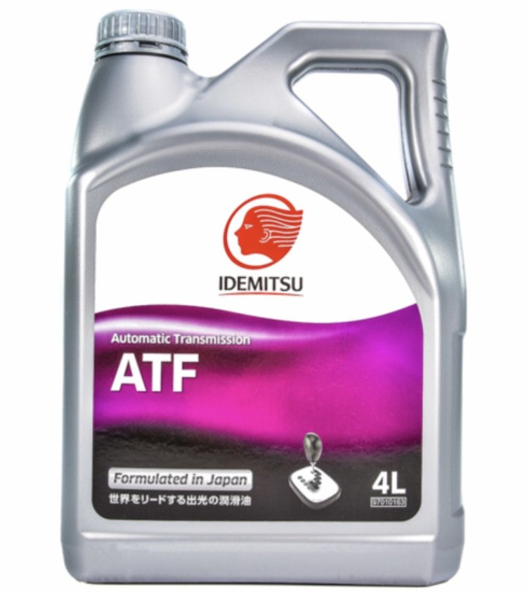

Идемитцу или Штатовское DW1 не вариант?
Я не против Равенола ни в коем случае. Но вот с быстрой деградацией от тяжёлых климатических условий у него есть нюанс.
Dw 1 не нравиться, жестко коробка работает, на Равеноле мягче. Да и морозов у нас таких нет как у вас.
serviko83
Вот, Идемитсу еще не пробовал)))

В пластике бери, 0.946
Где они есть в пластике?z1?

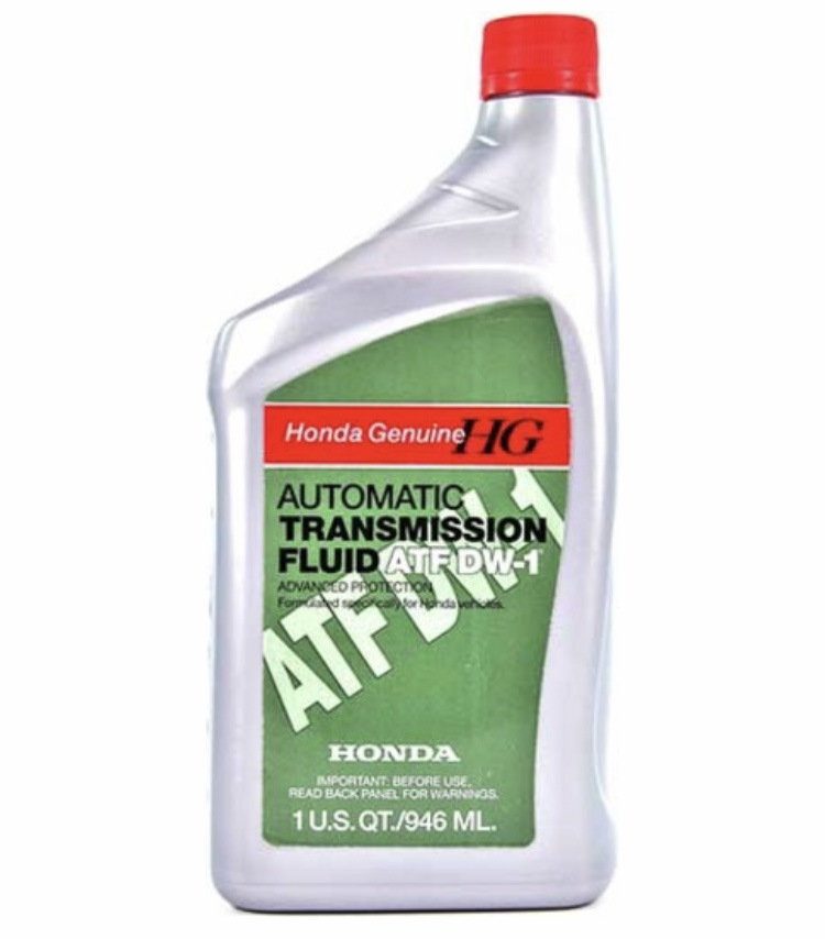

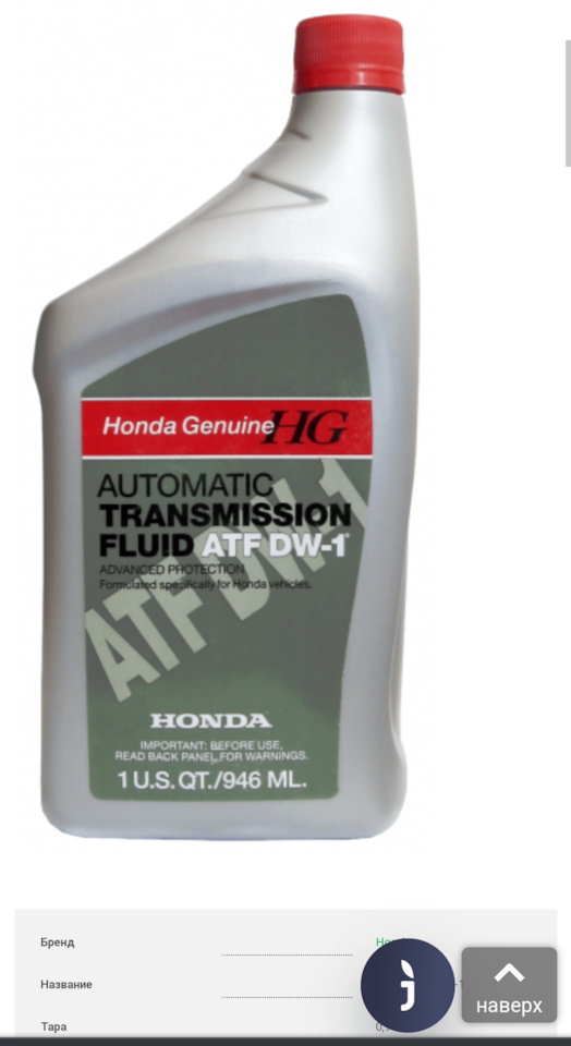

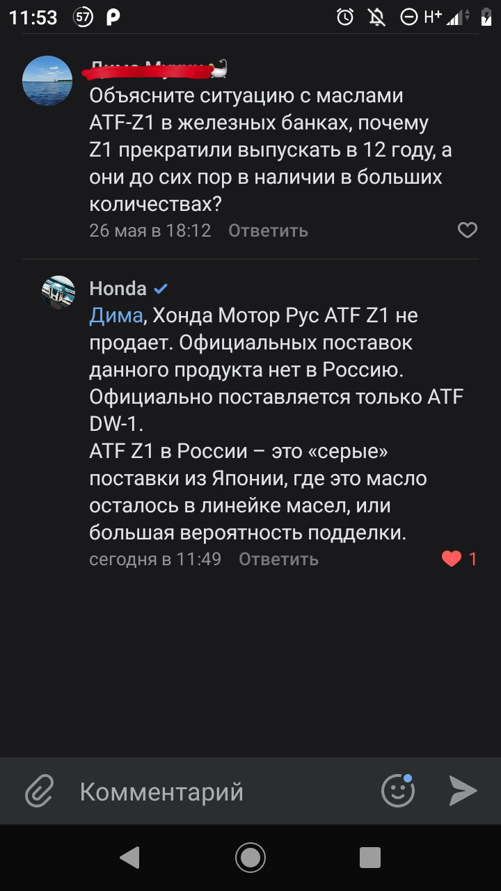

Хонда z1, с 12-года не выпускается.Я беру все время dw1. Фото выше.
Я понял.
japan-cars.com.ua/buy/honda_0826699904/ а это?
9 лет снят с производства, понятно что были остатки, но не до сегодняшнего времени.Но утверждать не буду.Может и делают.Я в жести ни разу не лил, потому что только частичная замена.
Вот и я сомневаюсь.
