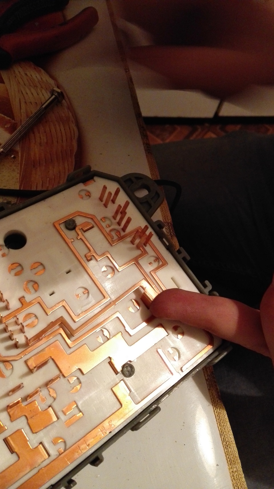

Итак, ситуация была в чем.
День первый.Приехал на работу, все ок, собирался ехать домой, бац, машина не заводится. При включении зажигания слышно как щелкает реле. Завел с пол пинка с толкача. Приехал домой, стал копать в чем дело, выяснил, что при подаче 12в на соленоид стартера (черно-белый провод), последний, с пол пинка заводит машину, т.е. сам стартер рабочий, но при этом на проводе напряжение не появляется. Прозвонил провод от замка зажигания до фишки на блоке предохранителей-тоже в норме, напряжения 12в при повороте ключа подает. Машина раньше заводилась при выжатом в пол сцеплении, но никакого датчика на педали, кроме ограничительного болта я не нашел. Отчаявшись, решил поменять предохранители, но и это к результату не привело. Время близилось к ночи, и решив в последний раз осмотреть педаль сцепления, увидел, что у последней лопнул металл и она ушла вбок относительно других педалей. Ладно, хрен с ним, подумал я, утро вечера мудренее, и бросив "соплю" от замка зажигания до стартера, пошел спать.

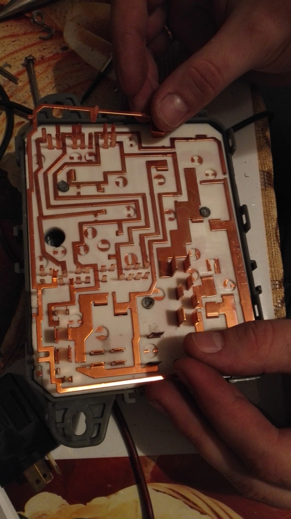

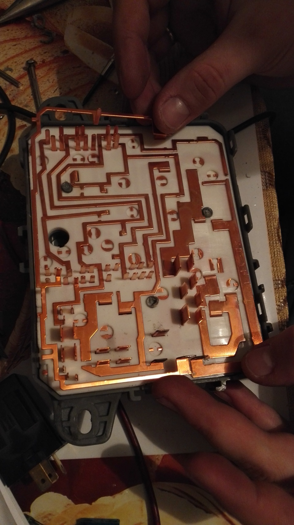

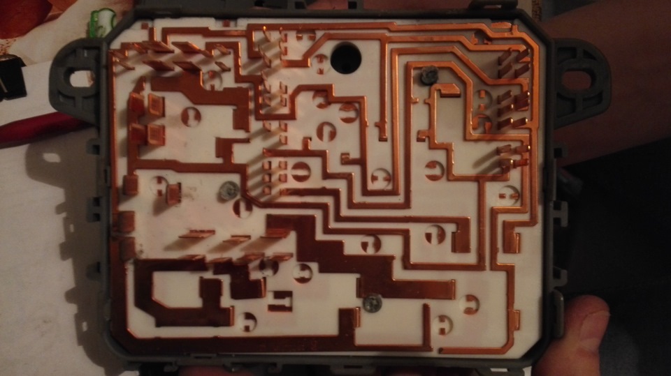

День второй. Надо же выяснить, что же не работает. Предположили, что сдох блок предохранителей. Открутили его и давал курочить. Если мне кто то хоть раз скажет, что у него поломался блок предов-я его сразу прибью)) — там нечему ломаться! Дорожки сделаны на совесть! Собрав блок обратно, разошлись по домам.
День третий. Снова пошел к товарищу за советом. Предположили, что из-за хренового сцепления, возможно, не контачит где то датчик. Копаться в электрике времени особо нет, машина заводится. пусть криво, но заводится, но вот передачи фактически не "встают", а машина нужна. Вывод был сделан один-надо ехать в гараж и проваривать педальный узел, что и было сделано. Ох и мата в тот день прозвучало… Особенно, когда при снятии того самого педального узла обнаружился тот самый злополучный концевик. Чертовы америкосы! Этот концевик имеется только в канадской сборке, в мануалах про него ни слова, видимо, народ там все же тупее и могут заводить машины на передаче.
На фотографиях ниже разобранный блок предохранителей.
