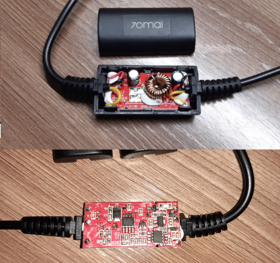

при помощи фирменного кабеля питания hardware kit для всех регистраторов фирмы 70mai.
-кто не вкурсе,
регистратор в режиме ожидания не потребляет (сотые доли Ампера) практически заряд АКБ,
при срабатывании G сенсора,
стукнули, задели машину (также настраивается чувствительность)
пишет минутный ролик и снова в режим ожидания.

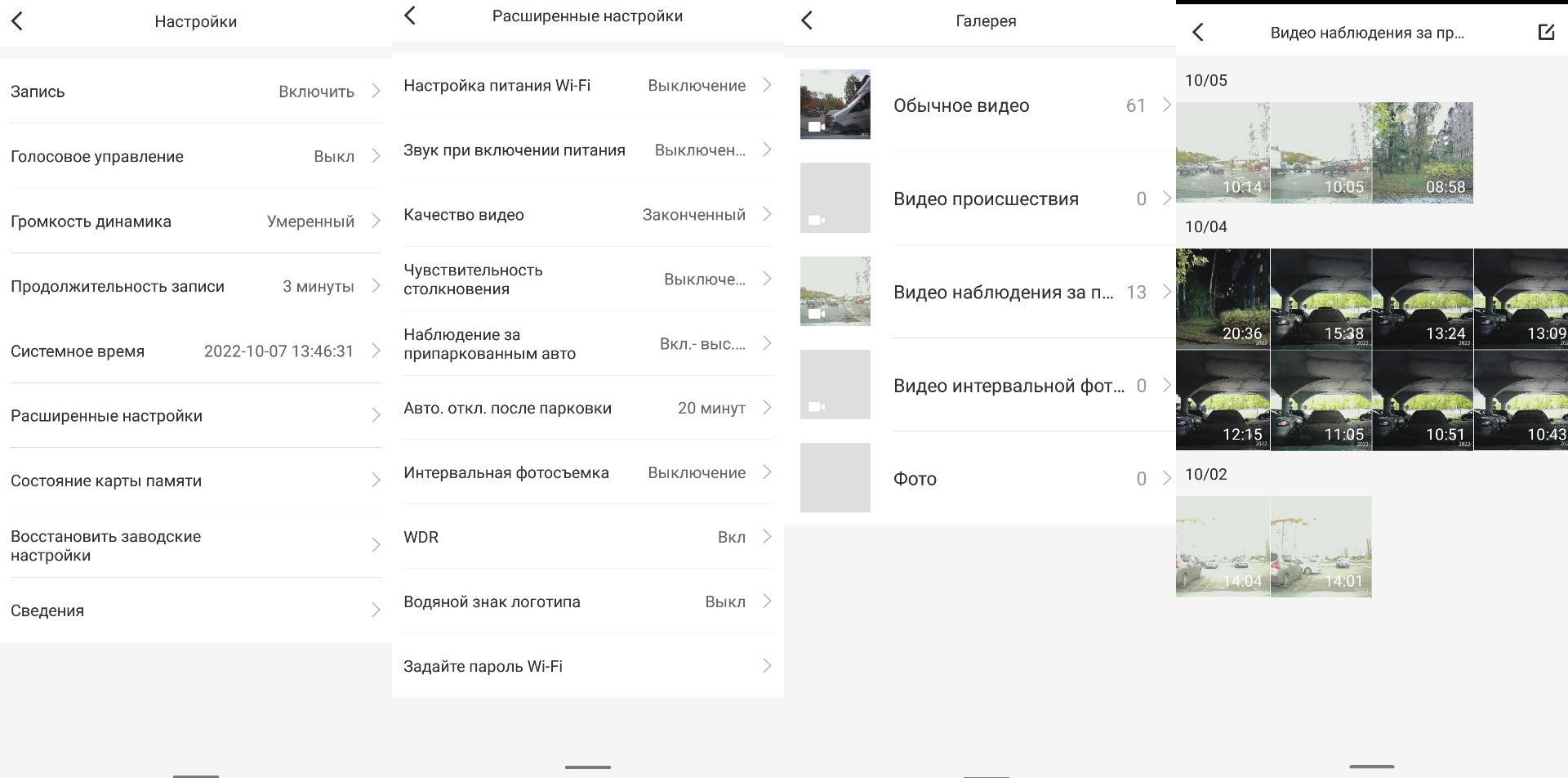

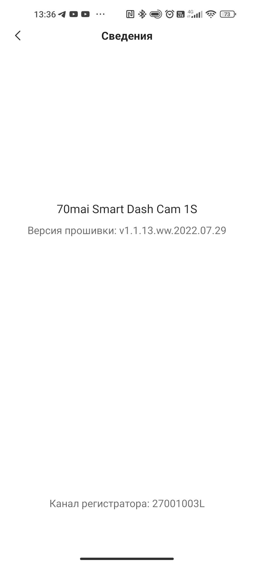

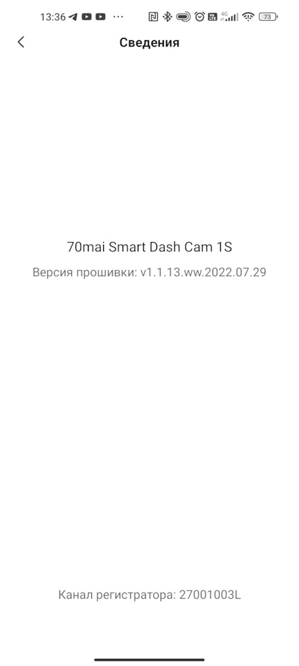

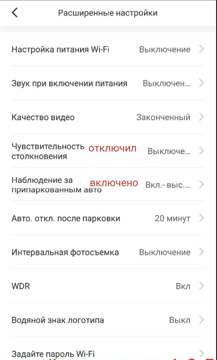

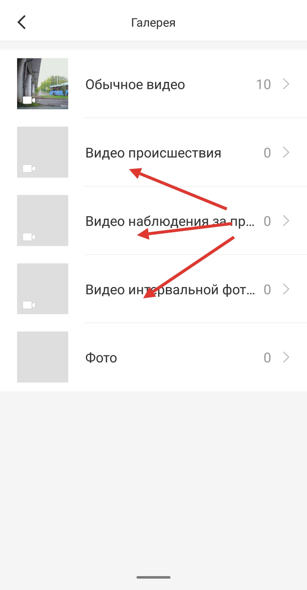

Подключив фирменный кабель к своему регику 70mai Dash Cam 1S,
перепробовав (понаблюдав) все возможные настройки (международной прошивки)
и углубившись в тему, стало понятно
что нужный режим не заработает на стоковой (с такой купил) прошивке даже с hardware kitом.
Пришлось на международную прошивку накатить китайскую (модифицированную),
сразу скажу — это не сложно,
со всем известного 4pda
4pda.to/forum/index.php?showtopic=958833
Почему кетайцы вырезали из международной прошивки, именно у модели Dash Cam 1S (самой доступной),
пункты "мониторинг парковки" и "ускоренное видео"(time-lapse) — неизвестно.
Но как видите, поправить это легко.
всегда приятно добавить (по модному "подкинуть") технологичности в свою машину ! ! !

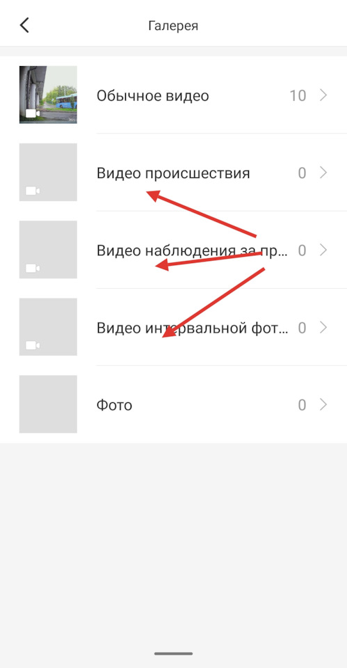

Проверил, слегка стукнув пальцем по лобовому — заморгал боковой/круглый светодиод (он же кнопка).
сев в машину и включив зажигание рег сказал что есть новая экстренная запись.
(ролик появился во вкладке "видео наблюдения за припаркованным авто")
прошивка которую я поставил
disk.yandex.ru/d/JzsMjzXdre83Zg

Прошил. Только поновее прошивку. В настройках отсутсвуют пункты настройки съёмки на парковке. Если включить +5 на оба провода, то регистратор заводится и работает. Если включить и выключить АСС — регистратор гаснет. Пока не включишь АСС. В галерее только 3 папки… Есть идеи?
Причина, скорее всего, в несоответствии железа и прошивки.
На 4pda по этому поводу много написано, там в зависимости от версии — (международная или китайская) и даты производства регистратора — разные прошивки.
Пробуйте другие!
У меня всё отлично работает, тот-же регик с той-же прошивкой.

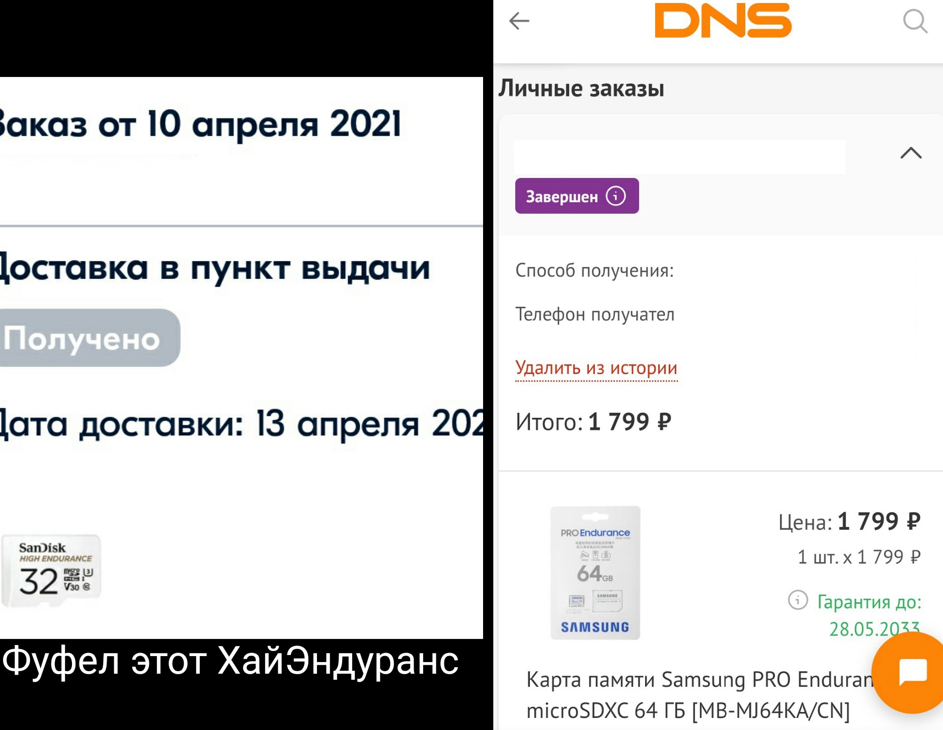

Только карту памяти СанДиск заменил на Самсунг, регик ругался на СанДиск ("проверьте карту памяти"), скорее всего снизилась скорость записи.
Разобрался. Эти режимы только в китайской прошивке есть. В Европейской вообще из нет …
Но получается, что версия 1.0.5 — это потолок.
С 1.0.12 у меня мигающий красный светодиод…

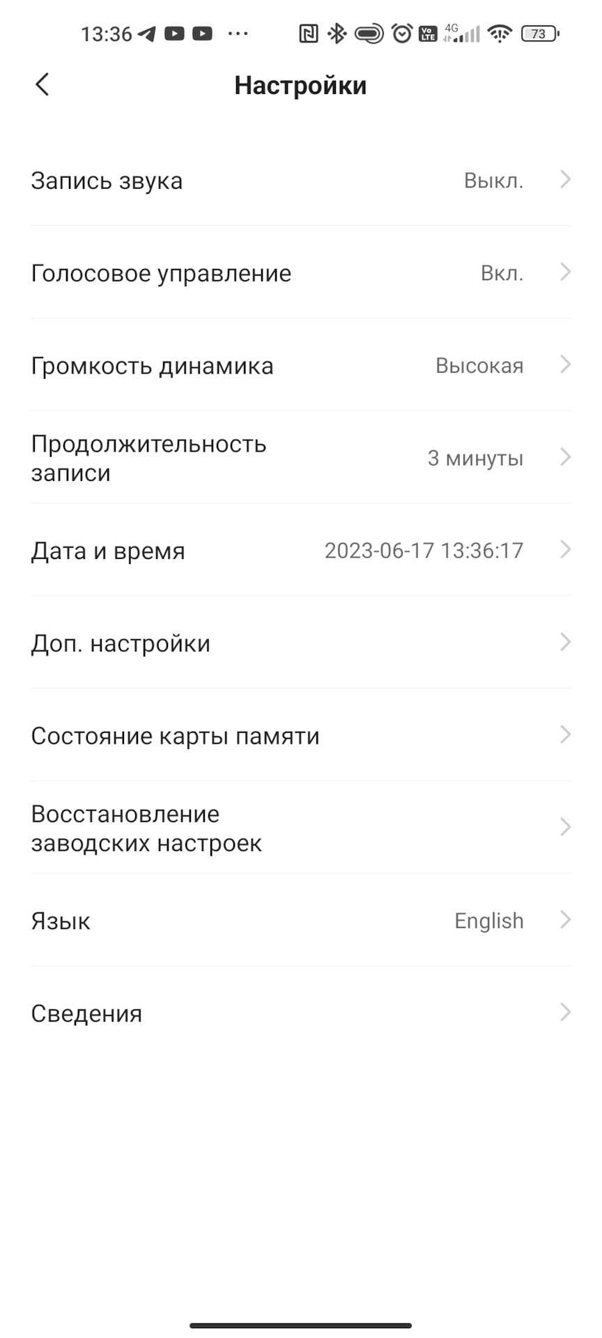

Привет 👋 подскажи на данной прошивке работают голосовые команды ?
Здравствуйте.
На этой прошивке (из описания) работают, но только если по китайски команды произносить.

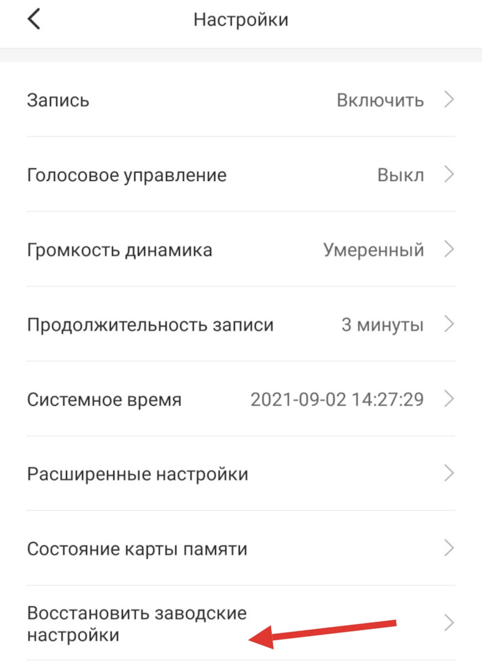

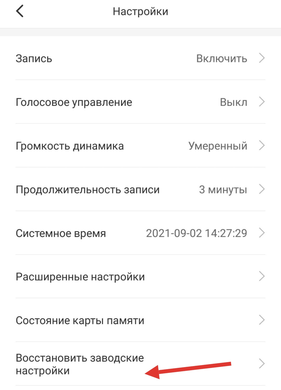

У меня почему то пишет видео парковочные в общую папку, вчера простояла ночь 🌃, подключился один фиг в общую.
Не сталкивался с этим.
Я бы попробовал ещё раз прошить этой прошивкой, перед этим сбросив на заводские настройки.
Т.е сначала сделать сброс на заводские а потом прошивать ?
Да
SARS32
Сегодня ещё раз проверил, у меня все настройки — как и были в описании поста.
Видео парковочные в своей папке.

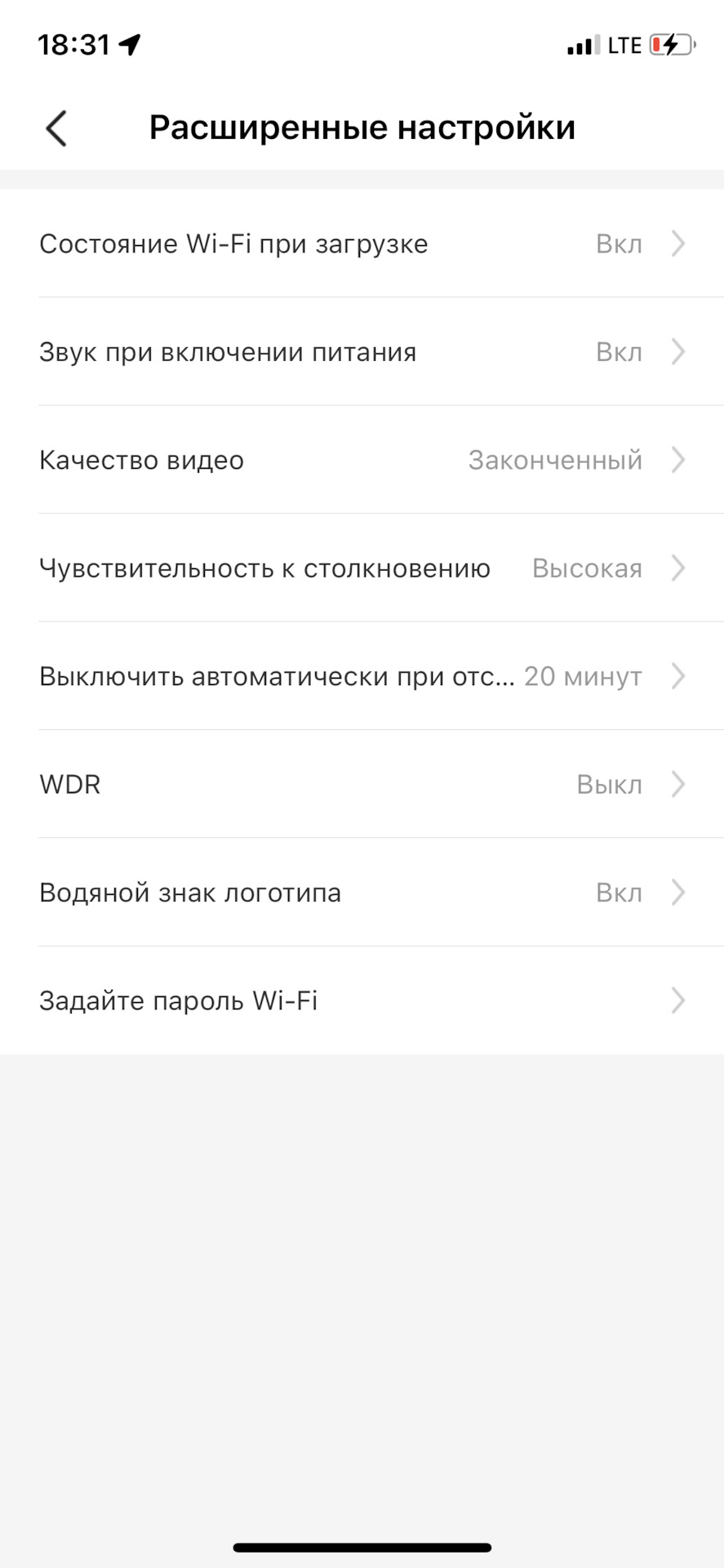

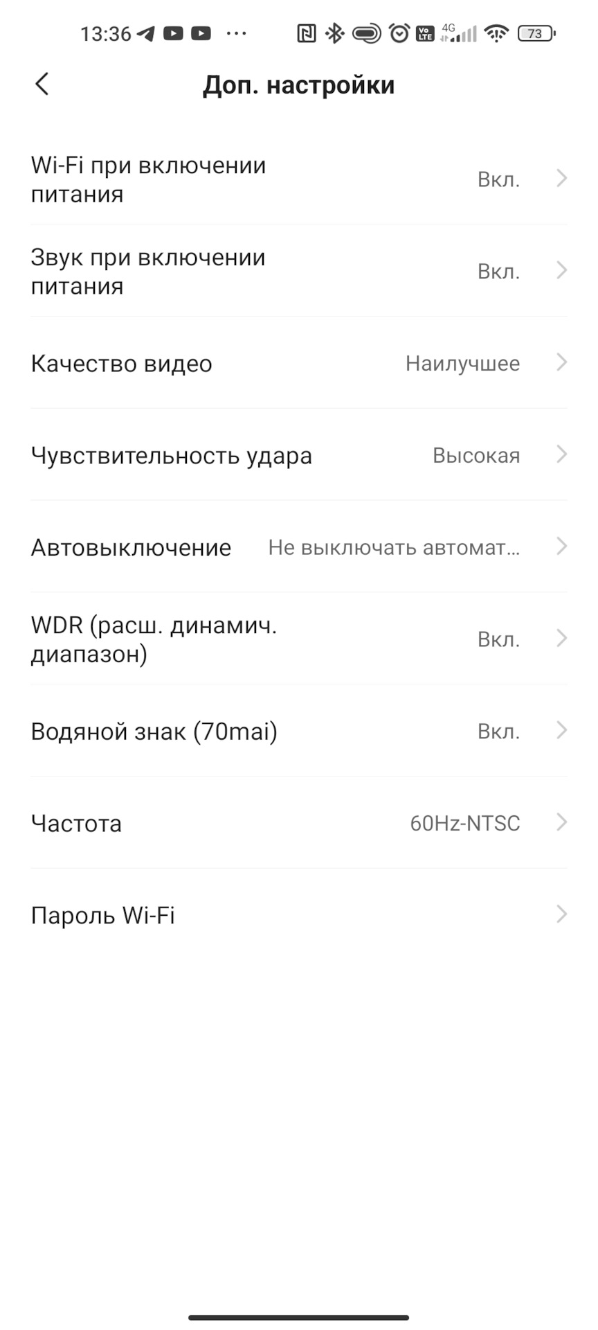

Добрый день. На днях поставил видеорегистратор 70mai smart dash cam 1s с международной прошивкой как у Вас и кабель hardware kit. Прошивку поставил китайскую ту же, которую ставили Вы. Регистратор увидел кабель только когда в установленном виде снова прошил китайской прошивкой. Как проверить парковочный режим? Я поставил в паркрежиме высокую чувствительность. Пробовал стучать по стеклу, но регистратор не просыпается и не записывает.
Отключи автоотключение при парковке
У меня на 20 минут стоит. Датчик при парковке на высокой чувствительности. Какие настройки мне сделать?
Написал в л/с
Adil1004
У меня такие же настройки (20м и высокая чувствительность), всё работает.
Иногда и сильный дождь тоже записывает, приходится регулярно подчищать папку парковки.

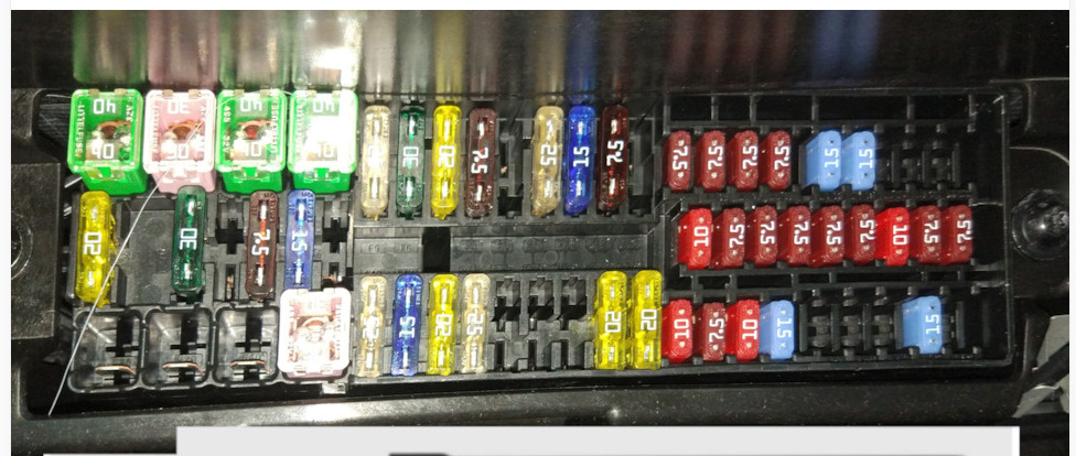

Здравствуйте.
Нет, через коробку предов идёт только плюс (постоянный, после зажигания) .
Предохранители защищают эл цепь, для этого минус не нужен.
Подскажите, в коробке с предами к кторой подключались в статье разве нет минуса?

Карта памяти какая? Нужна SDXC класс скорости UHS-I U3. Иначе карта не будет успевать записывать и быстро выйдет из строя. SDHC Class10 не пойдет, она медленная.
Я вот такую покупал.

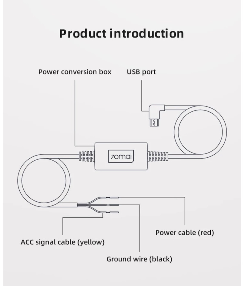

Здравствуйте, планирую покупать данный регистратор. Подскажите пожалуйста, если не докуплю провод kit, означает ли это отсутствие записи в парковочном режиме ?
Т.е я запитал рег проводом с Али в разъём в зеркале, отключил зажигание и рег перестал работать, правильно ?
Вопрос номер два, а реально ли в настройках отключить голосовые оповещения о включении, выключении регистратора, парковочном режиме и т.д ? Спасибо.
Здравствуйте.
В проводе для парковочного режима — доп контакт/провод, он даже толще того что в комплекте.
то-есть, без кита будет работать только когда есть питание, без засыпания, постоянно.
Голосовые оповещения можно убрать только в прошивке, выбором нужной соответственно.

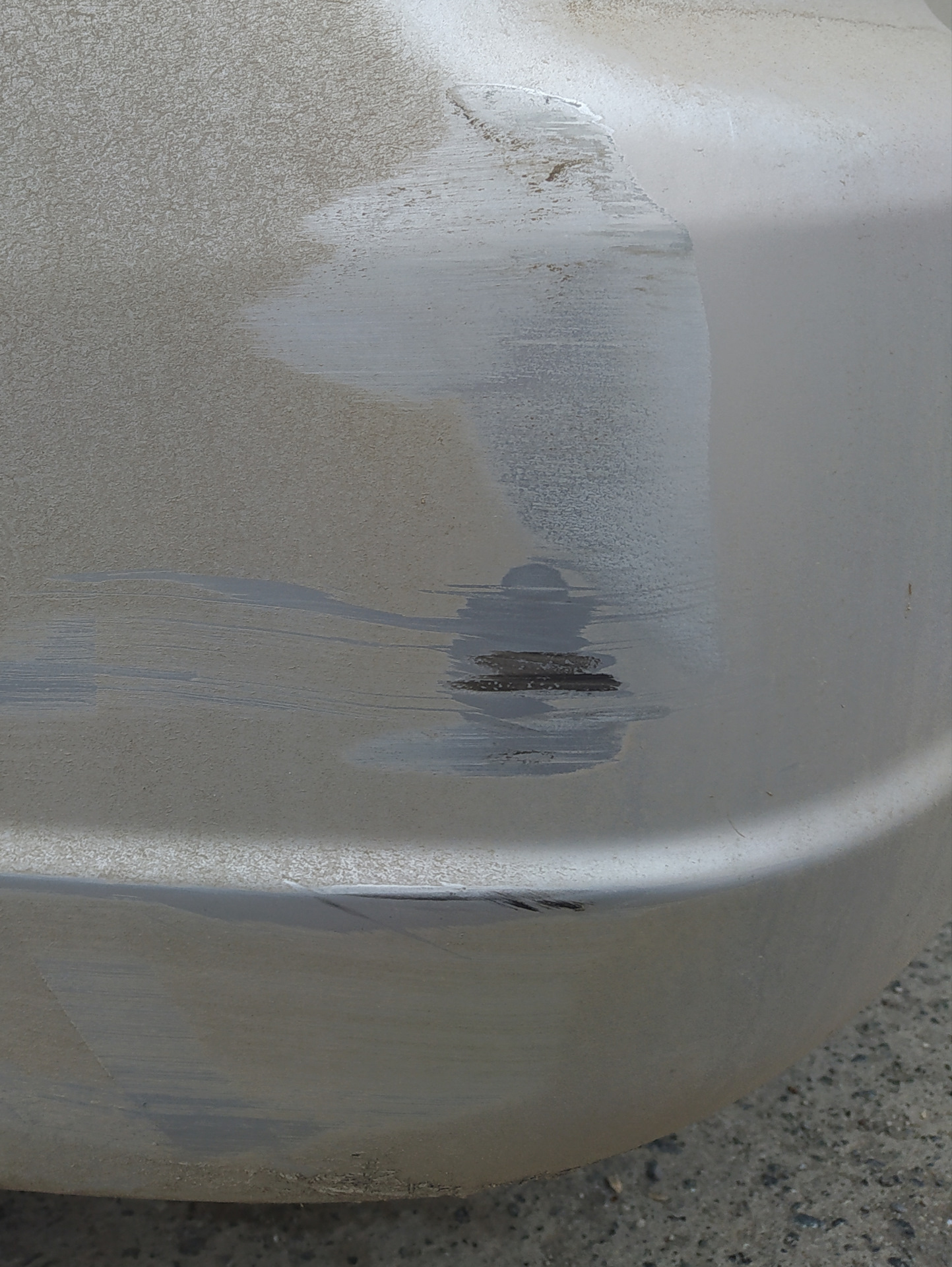

Стоит подобный регик. Первый раз прижали номер, вогнулись цифры, он не включился. На днях, притёрли бампер, снова тишина. Удара нет, есть соприкосновение и он не включается.
А запись в режиме парковки вообще работает?
У меня срабатывает на грузовик мимо проезжающий, на громкий/крупный дождь по крыше —
стоит высокая чувствительность в режиме парковки.
Я не уменьшаю чувствительность специально для таких случаев как Вы описали
(вручную подчищаю папку парковки раз в неделю).
Работает. Если стукнуть по машине, работает. Сига на прямоток срабатывает, регик нет.
На фото последнее происшествие на парковке.

Тогда, я бы сбросил его к заводским настройкам, и потом ещё раз прошил китайской модифицированной (которая нужна в итоге).
Если не поможет, тогда уже глубже и подробнее читал на 4pda, может там у кого то встречалась подобная проблема.

Я похоже запитал кабель неправильно. Жёлтый нужно на постоянку, красный на зажигание на 4пда ткнули в мою ошибку
Наоборот.
Красный VCC+ это постоянный +. (питание)
Жёлтый ACC это после зажигания +. (сигнальный. то-есть, даёт понять вкл или выкл зажигание).

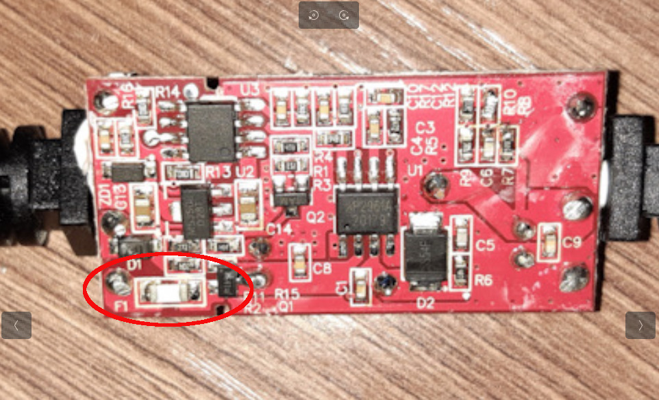

Значит все же бракованый кабель. Потому как, при подключении самодельного переходника с прикуривателя, с этого же места подключения все работает норм.
Псы. А это точно оригинал? 🤔
Чёт меня сомненья гложут
Если честно, не понял.
А проверить kit легко.
Накиньте его провода напрямую на акб, красный +, чёрный -,
а жёлтый АСС, будете так же прикладывать/убирать к плюсовой клемме акб, иммитируя вкл/выкл зажигания.
Так и сделаю. Сегодня подключил все без мысли на то, что может и не работать, все собрал 🤦пришлось по новой разбирать.
Когда подключите kit, обязательно сделайте сброс настроек.
Это перезагрузка, именно так рег поймёт что подключение изменилось, увидит kit.

В папку "видео происшествия" пишутся ролики при срабатывании датчика удара. Они не перезаписываются как обычные записи.
В регике нехватает функционала быстрого запуска экстренной записи по инициативе пользователя.
Как, кстати, голосовые команды себя показали на китайской прошивке? Не тестили?
На всех китайских модах голосовое управление осталось неизменным, тоесть на китайском.
Эти разделы в прошивках (именно 1S модели) видимо не возможно изменить, на международных тоже только на английском голосовое управление.
G0SH4N
Автору 👍 не поленился углубиться в тему. Надо помучать свой надосуге.
Из этих папок ролики не перезаписываются.
В "видео присшествия" пишется проезд стыков, ям, рельсов (ровность дорог) — я отключил запись в этот раздел.
Ну нафиг, удалять потом ещё их вручную .
Я поставил миним чувствительность, пишет редко. Возможно, внутри папки тоже есть перезапись, надо наблюдать.
Я не понял надобности (смысл) этой папки!
Ведь если происходит происшествие, машину тряхнуло и ролик записался в эту папку, то эту запись пользователь и так скачает с регистратора и сохранит.

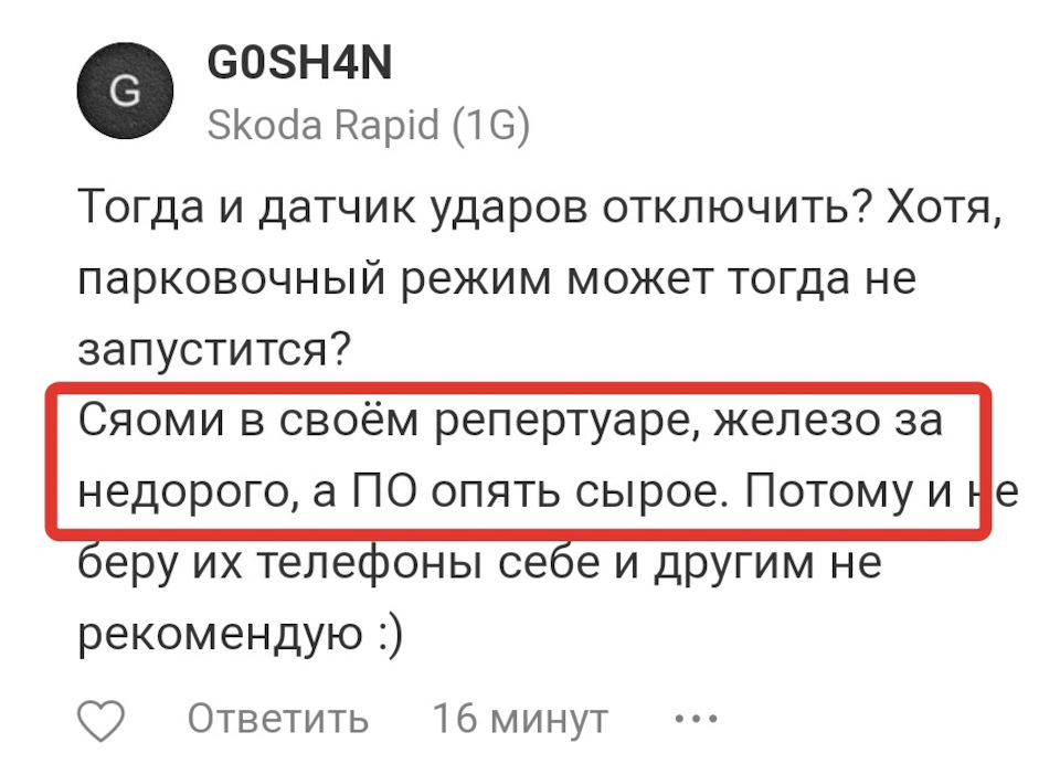

Тогда и датчик ударов отключить? Хотя, парковочный режим может тогда не запустится?
Сяоми в своём репертуаре, железо за недорого, а ПО опять сырое. Потому и не беру их телефоны себе и другим не рекомендую :)
Датчик удара (G сенсор), будет работать в режиме наблюдения за парковкой.
То-есть, отдельно включается/отключаетя на этой прошивке, для разных разделов.
Уже тестил, всё работает как надо.

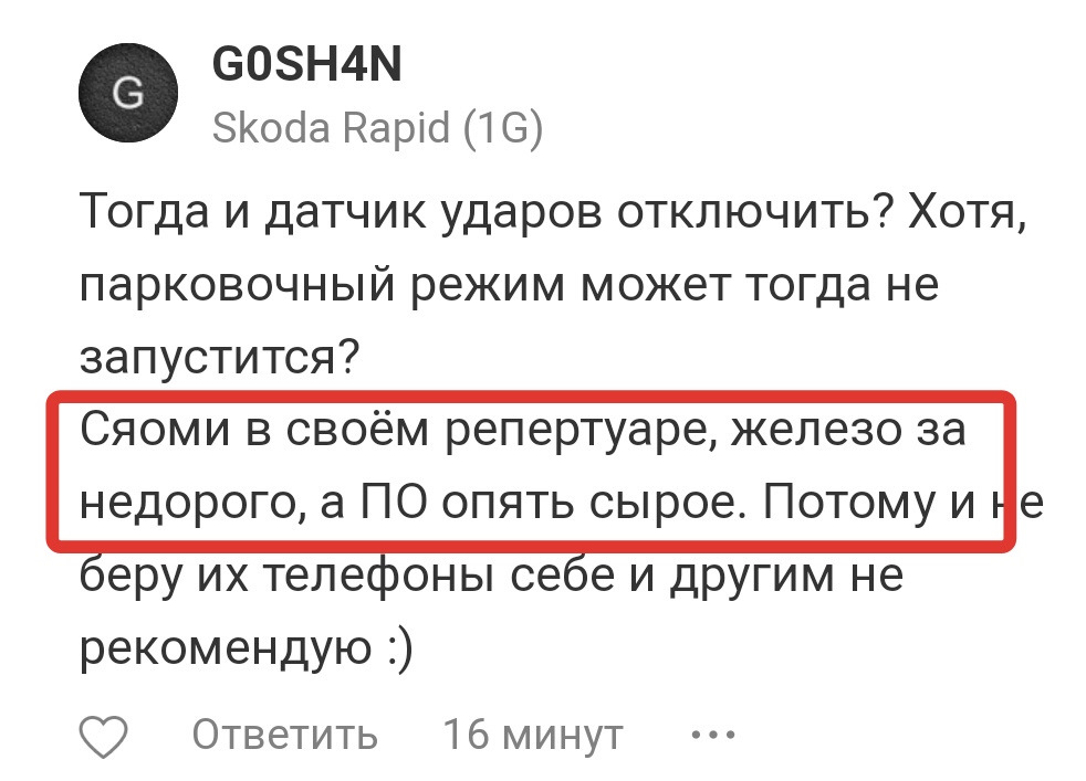

G0SH4N
Мстят всем кто не китаец, за обзывания;
ксяоми, шаоми, хаёми и тд.
на их то прошивках всё нормально
mi-shop.com/ru/news/kak-proiznosit-xiaomi/
Я их не обзывал :)

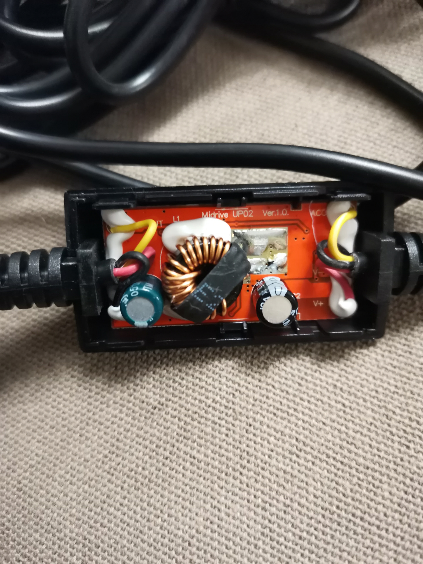

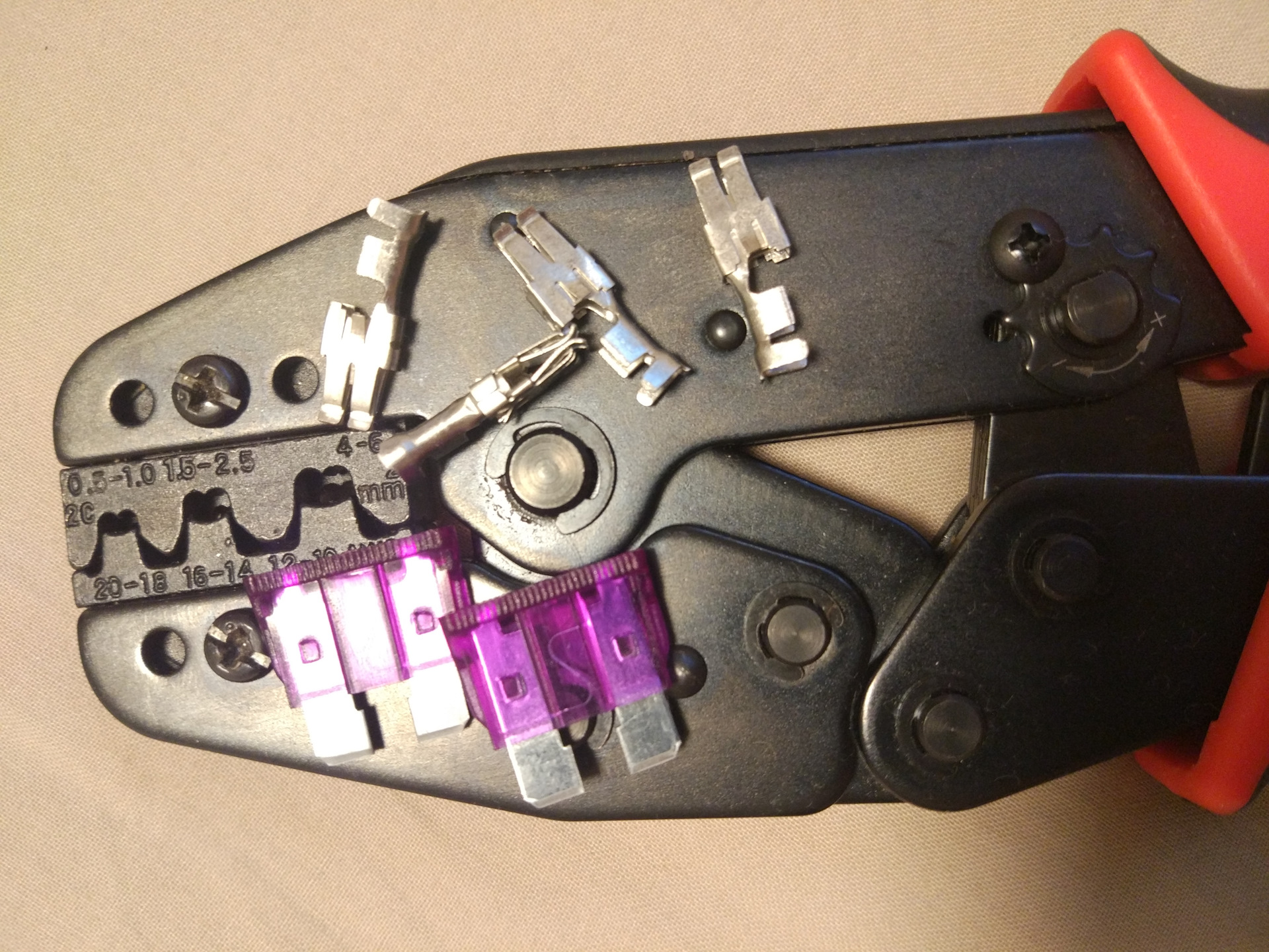

Сколько свободных мест под предохранители в блоке…
Вот в этот Kit в разобранном виде:
Ну "я так вижу".
это же обзор а не инструкция
Дык, я без каких-либо претензий. А картинку привел, чтобы показать, что там только один предохранитель и в любом случае надо дополнительно защищать цепь. И кстати, на аналогичном блоке от Neoline стоят предохранители на 3А.
YuraLyuber
Ну "я так вижу".
А про пустоту в блоке написал потому что у меня практически нет мест и так просто через pin не подключишь, у меня всего два пустых места и те под стандартный предохранитель в цепи АСС.
www.drive2.ru/l/580240874353460303/

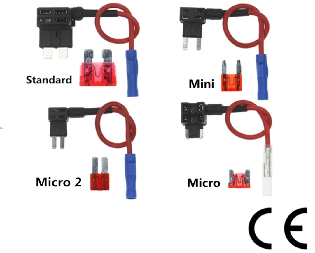

Тогда, хорошее решение разветвитель предохранителя.
Защищает родное гнездо и новый потребитель.
Есть разных размеров, стандарт, мини и микро.
star.aliexpress.com/share…A%D0%BE%D0%B2&platform=AE
Можно конечно и так.
Но у меня есть и pin, и инструмент, и предохранители.
Oliver-Twist
Что-то не видно обещанного преда в кит'е 🤔
👍так видно. Я поставил два по 5 ампер, меньше пока не нашёл по наличию в автомагазинах.
