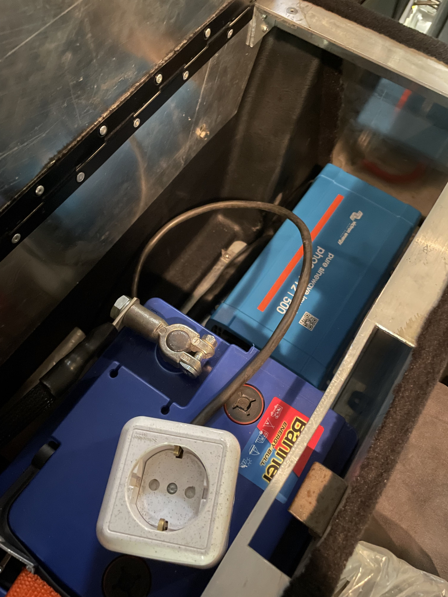

Для нештатных потребителей электроэнергии, в первую очередь, для питания лебёдки на автомобиль ранее был установлен дополнительный тяговый аккумулятор, соединённый с основным через устройство разводки. Под него был разработан и изготовлен специальный бокс, который съел немного места в багажнике. Теперь настало время это место использовать.

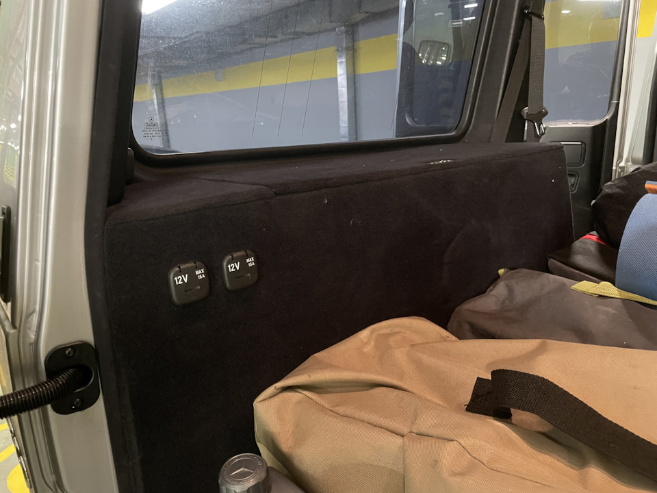

Путешественники знают, что в экспедиционнике розеток много не бывает: надо питать холодильник, заряжать рацию, налобный фонарик и кучу других вещей. По этой причине на дополнительный аккумулятор было заведено две розетки 12 вольт.

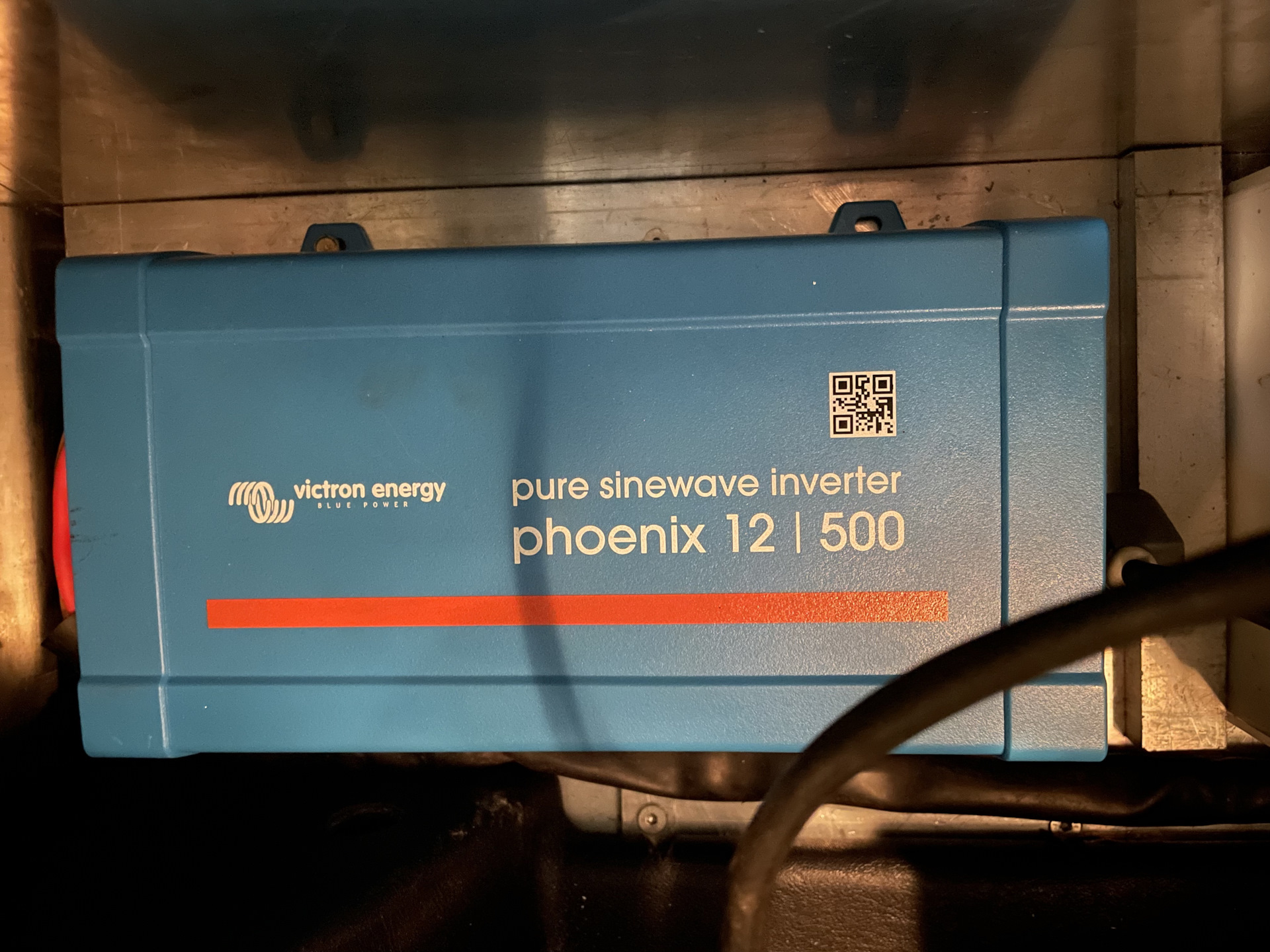

А чтобы ни в чём себе не отказывать, в бокс был установлен инвертор мощностью 500 ватт. Он также питается от дополнительного аккумулятора, не высаживая основной.
Для обеспечения максимальной гибкости розетку 220 вольт вывели на проводе. В качестве инвертора выбрал проверенный Victron. Стоит дорого, но точно лучше чем всякий Китай. Теперь на стоянках можно подключать хоть кофемашину, хоть болгарку :) Не боясь того, что автомобиль потом не заведётся.

Антон, не маловато 500 Вт? Ведь, чайник не подключишь (2 КВт), электроплитку тоже. Про капельную кофеварку даже говорить не хочется, ибо это совсем не то, что хотелось бы.

На 500 ватт болгарку сильно не подключишь 🤷♂️
Поэтому там смайлик и стоит, что это гротеск
Понял
MitrichStav
Можно аккумуляторную, а АКБ заряжать 500В хватит. Но если это цена только за инвертер то очень не гуманно, надежнее и проще тогда использовать маленький автономный генератор.
цена за чистый синус примерно такая и должна быть. это не китайщина с модифицированным синусом от которой не все приборы работают а некоторые еще могут навернуться. Я себе заказывал изподнебесной инвертор такого плана. 1.5 кв стоио около 25 тысяч. так что тут подход правильный
