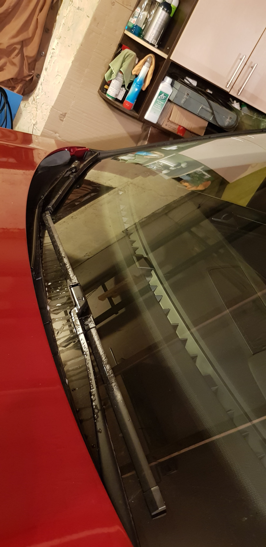

Трико, наоборот, имеют вид обычных бескаркасных дворников. Нет лишнего сочленения переходника. Здесь немного другой принцип установки резинки и типа из-за этого обещано, что они не будут обмерзать🥶. Ага, хрен там! В срач, оттепель, небольшой снегопад Трико показали себя отлично! Но вот в сильный снег я с ними встрял! Они сработали как обычные бескаркасные дворники. Снег утромбовался у левой водительской стойки и внизу где жабо, и дворники начали возить воду туда-сюда. На них быстро намерз лёд и они вообще перестали чистить, особенно водительский, пассажирский справлялся нормально, но так ехать было не удобно.
За небольшой промежуток времени останавливался 2 или 3 раза отковыривал лед с дворников и снег с лобового стекла у стойки. Я считаю, что в этом еще виноват "проволочный" обогрев лобового стекла. Обогрева рядом со стойками нет. Раскисший снег, счищаемый со стекла, постепенно скапливается у стойки и внизу под дворниками. А т.к. в этих местах обогрева нет, то снег там быстро смерзается практически в сугробы.
Мне кажется, у дворников даже ход становится меньше. Дворники начинают возить за собой воду и сами постепенно обмерзают. Думаю, у кого пленочный обогрев, такой проблемы не должно быть, ведь греется всё стекло (если не так, поправьте). Вобщем, Трико хоть и позиционируются производителем как зимние, они скорее для еврозимы.
