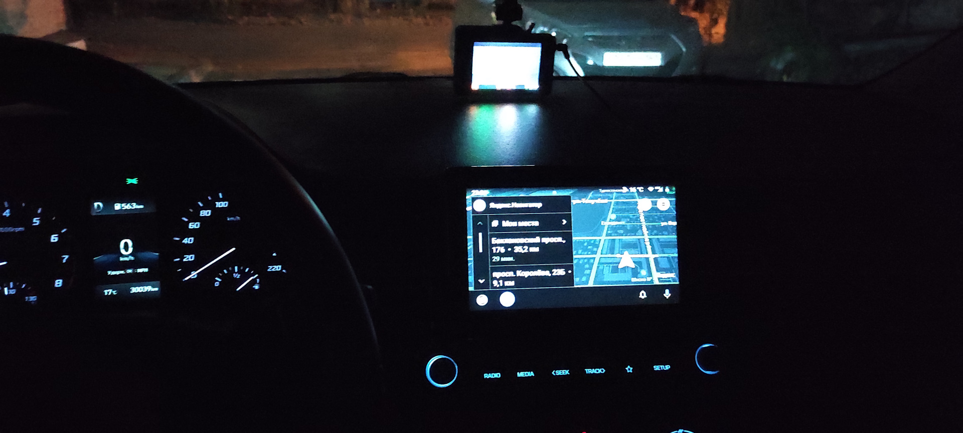

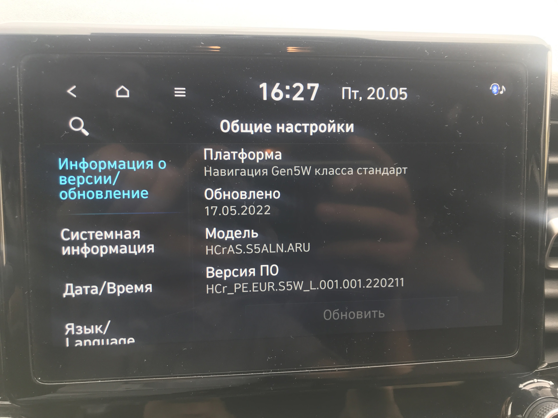

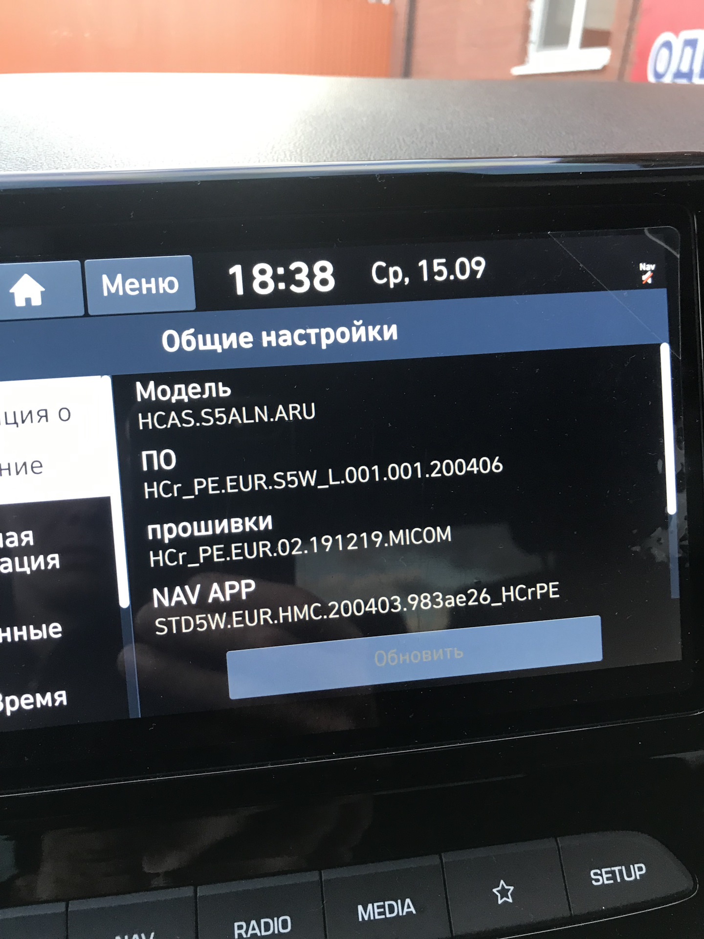

Сегодня очень интересная тема. Очень много читал в интернете, что люди жалуются. В инструкциях к автомобилю написано что подключить CarPlay можно только по USB кабелю. К счастью это не так!
Перерыл очень много информации в интернете и из всего найденого нарисовал общую картину. Для подключения CarPlay на ШГУ по Bluetooth потребуется всего 2 минуты.
Опишу все этапы что необходимо сделать:
1) Первым делом необходимо запомнить или записать все настройки, которые сейчас есть в вашей магнитоле, так как на следующих шагах она сбросится до заводских настроек. В моем случае был настроен Эквалайзер и я сделал фото с настройками.

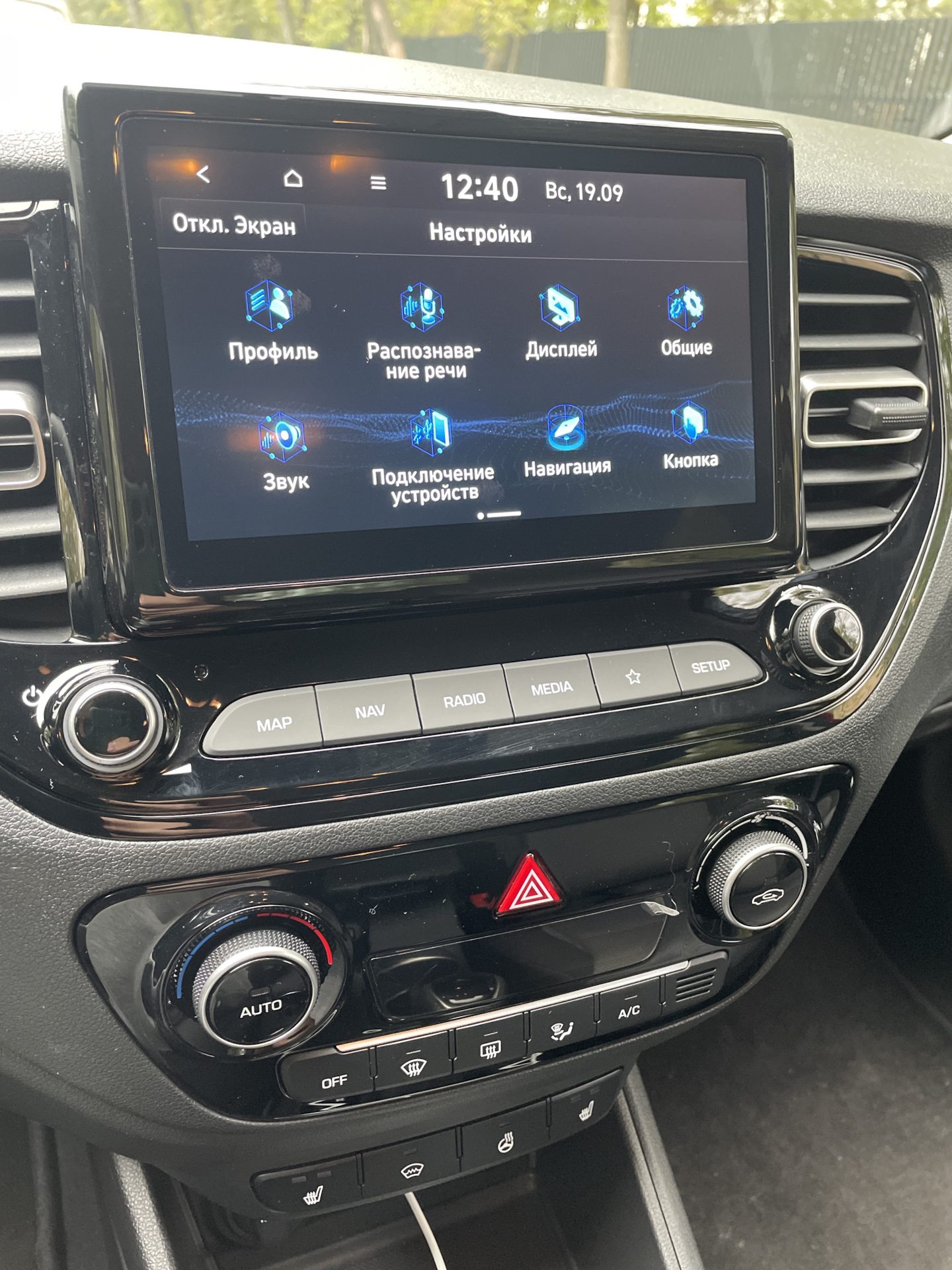

2) Далее нам необходимо зайти в настройки
3) Переходим в "Общие"
4) Для того чтобы включить функцию подключения к CarPlay необходимо зайти в инженерное меню. В интернете есть различная информация. У одних зайти в инженерное меню получается путем нажатий определенной комбинации, У меня необходимо было просто барабанить пальцами до момента, пока не прозвучит звуковой сигнал. (Нажимать нужно побокам от кнопки Обновить) (Если у вас не получается просто быстро барабанить побокам от кнопки, попробуйте ввести комбинацию 6 раз нажать слева от кнопки, один раз справа, потом опять 6 раз слева и 2 раза справа).
5) После того как прозвучит звуковой сигнал, система попросит ввести пароль для входа в сервисное меню. Пароли на сколько я понял тоже у всех разные (0000,1234,2400) Не знаю почему именно 2400, но у меня был он.
6) Далее в меню слева необходимо выбрать вкладку "Variant coding" и еще раз ввести пароль. Только здесь пароль уже 1200.
7) Предпоследний шаг. Переходим в меню CPU Variant. Здесь высвечиватся список с различными вариантами. У меня стоял CPU Config 0, поставил я CPU Config 2. Читал в интернете, что если уже стоит CPU Config 2, то наоборот необходимо поставить CPU Config 0.
8) Последний шаг. Справа сверху нажимаем Apply. Система перезагрузится.
Далее по логике тех людей кто так уже делал, должен был появиться новый значек в меню "Точка доступа" — У меня такого значка не появилось. Я просто зашел по кнопке подключение устройств и здесь у меня стало 2 варианта. Один из них Bluetooth, а второй "Подключение телефона". Нажал на подключение телефона и вылезла подсказка. Включите Bluetooth и WiFi на телефоне, найдите Ваш автомобиль в Bluetooth устройствах и соедините телефон с ним. Захожу в Bluetooth и вижу надпись Solaris. Соединяю на экране телефона и машины высвечивается код. Нажимаю продолжить и все. Счастью нет предела. Теперь CarPlay автоматически подключается по Bluetooth.
Надеюсь будет полезно. Спасибо всем, кто дочитал до конца.

перепробовал по всякому, не могу зайти в инженерное меню. может что то не так я делаю или вообще как то по другому заходить в инженерное меню на моем солярисе 2022 комплектация элеганс + престиж + сафети
Вообще в максималке должна быт. Включена функция изначально с салона. По входу в меню написал вам в личку.

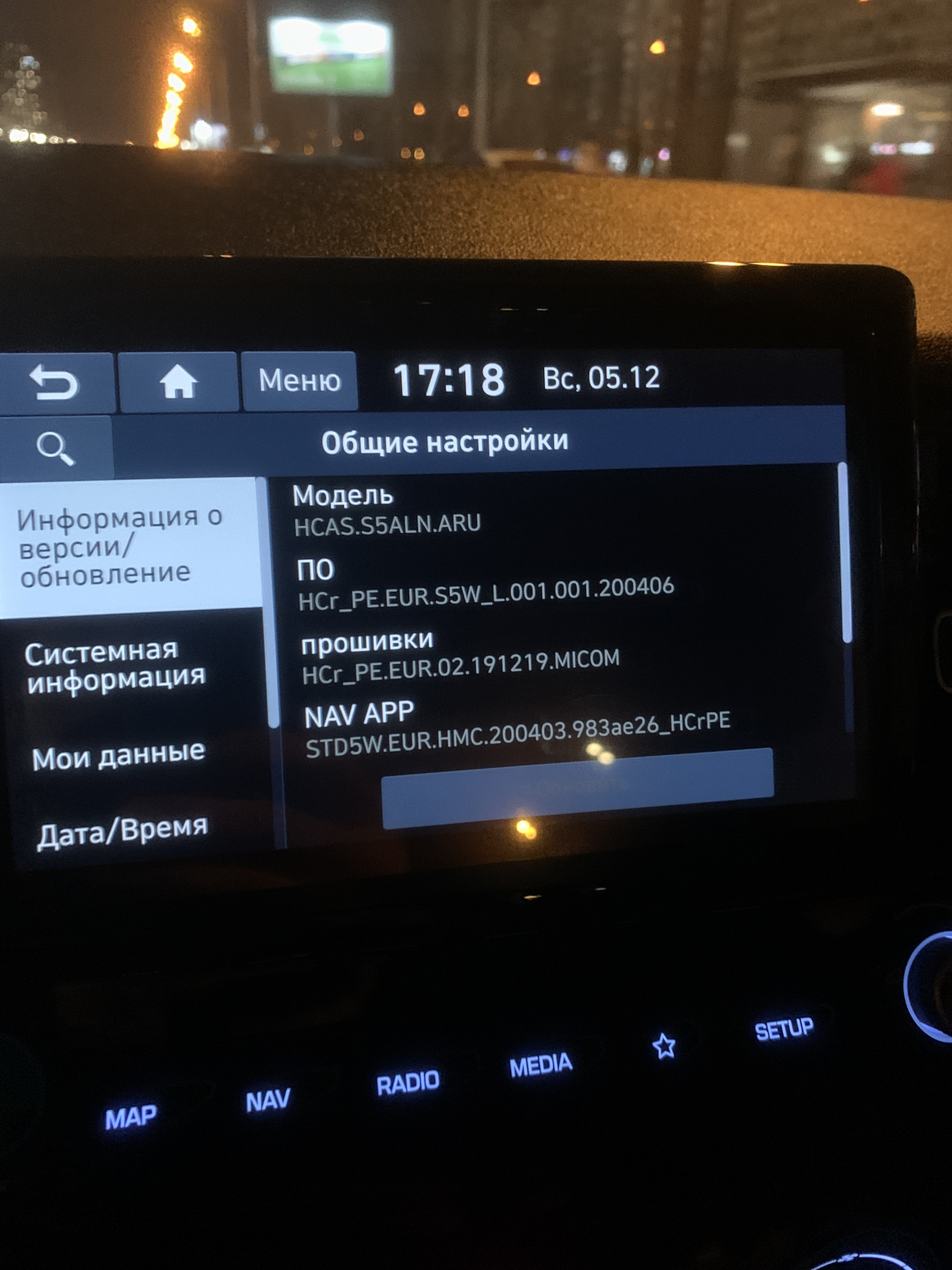

Напишите тоже как зайти в меню. Прошивка свежая как у товарища на скрине
Jeka9609
Тоже немного другое меню, нежели у вас, как только не пытался, не могу зайти . Машина 2021 г элеганс + Просафети
К сожалению тогда не могу помочь(

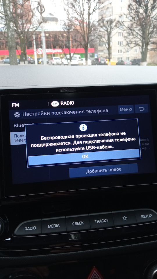

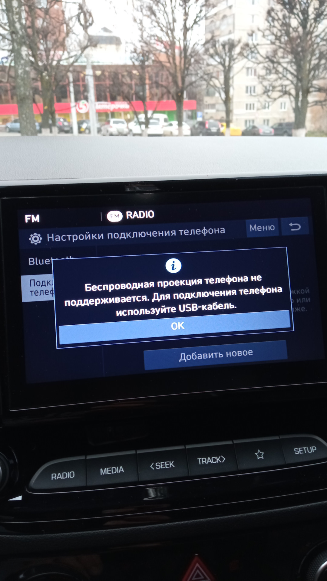

Для ребят с айфона у которых пишет, что проекция не поддерживается, рассказываю !
У меня такая проблема с айфон xr “заходим в настройки->Основные->CarPlay->заходим в solaris-> тащим ползунок» и ВУАЛЯ! Работает

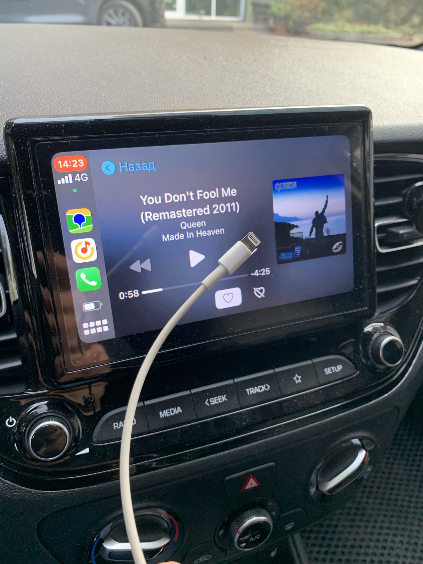

Ура наконец то я избавился от шнура спасибо большое.)) Случайно там нет ещё каких плюшек ))
Пожалуйста. Пока что не нашёл больше плюшек. Очень ищу как смотреть на нем видео)

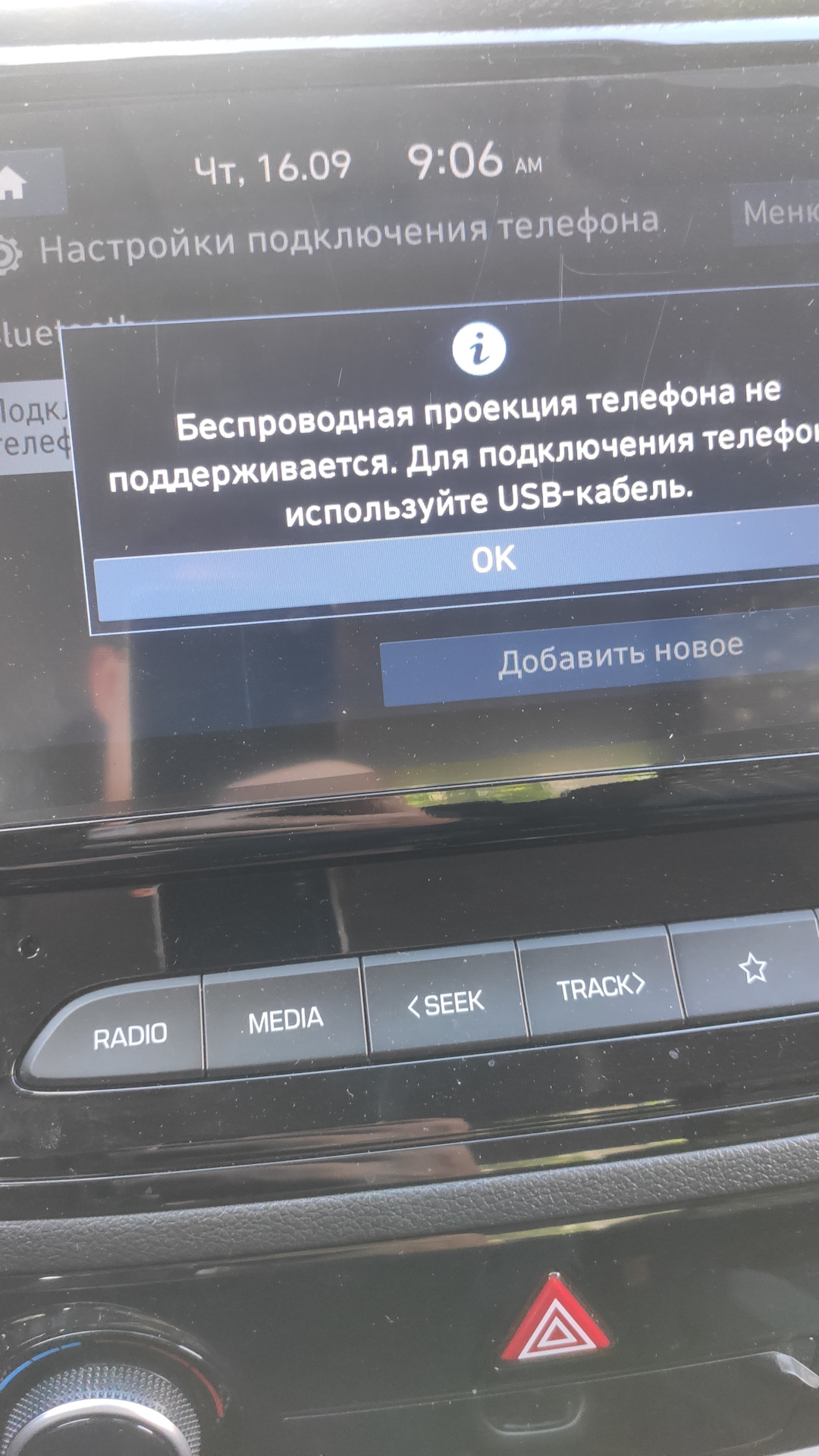

Всем привет блин подскажите пожалуйста делаю все тоже а не получается пишет не поддерживает без шнура андроид авто
После обновления прошивки айфона до 15.1 перестало работать без провода.
У меня прошивка 15.2 все работает.
Попробую обновиться и посмотрю. А так перестало работать. Я думал может эйпл что заблокировал.
Нет 100 процентов не Apple. Я планомерно обновлялся и 15.1 у меня стояла. Если не подключается зайди в настройки ГУ далее подключение телефона. И там увидишь надпись беспроводное подключение. В нем будет написано название телефона и справа клавиша подключить.

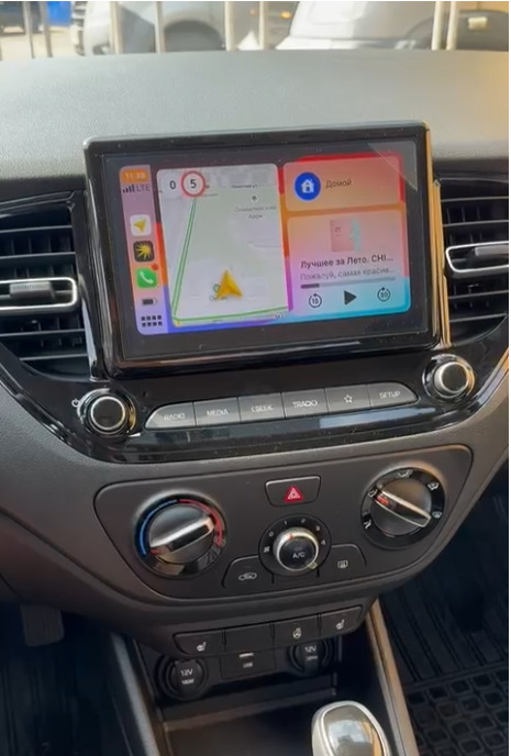

Сегодня сделал, всё работает без провода))).
Поздравляю)

У вас в целом очень странно выглядит меню. Могу предположить что у вас другая прошивка. К сожалению не знаю как поступить в таком случае.

Сколько не пробовал, выходит такое сообщение. Странно телефон не совсем старичок.
А в настройках какой вариант выбрал CPU?
Да так же как у тебя поменял на 2
((( Странно. Попробуй еще варианты этих конфигураций. Сначала я бы попробовал назад на 0 вдруг глюк в системе а потом например 1
Ок буду пробовать. Главное не окирпичить устройство
Надеюсь все получится. Для начала попробуй вернуть на 0 потом еще раз вернуть на 2

Было такое же сообщение. Зашла в настройки подключеных устройств блютуз в телефоне и разрешила все, что только можно было. Подключился со второго раза.
Какие настройки меняли в телефоне? Подскажите пошагово, пожалуйста
Установила сопряжение с машиной и телефоном.
Зашла в список подкюченных устройств блютуз в телефоне. Напротив соляриса у меня значок *, нажала и поставила галочки напротив всех пунктов. Никаких особых настроек, но пока я этого не сделала тоже отправлял подключать провод.

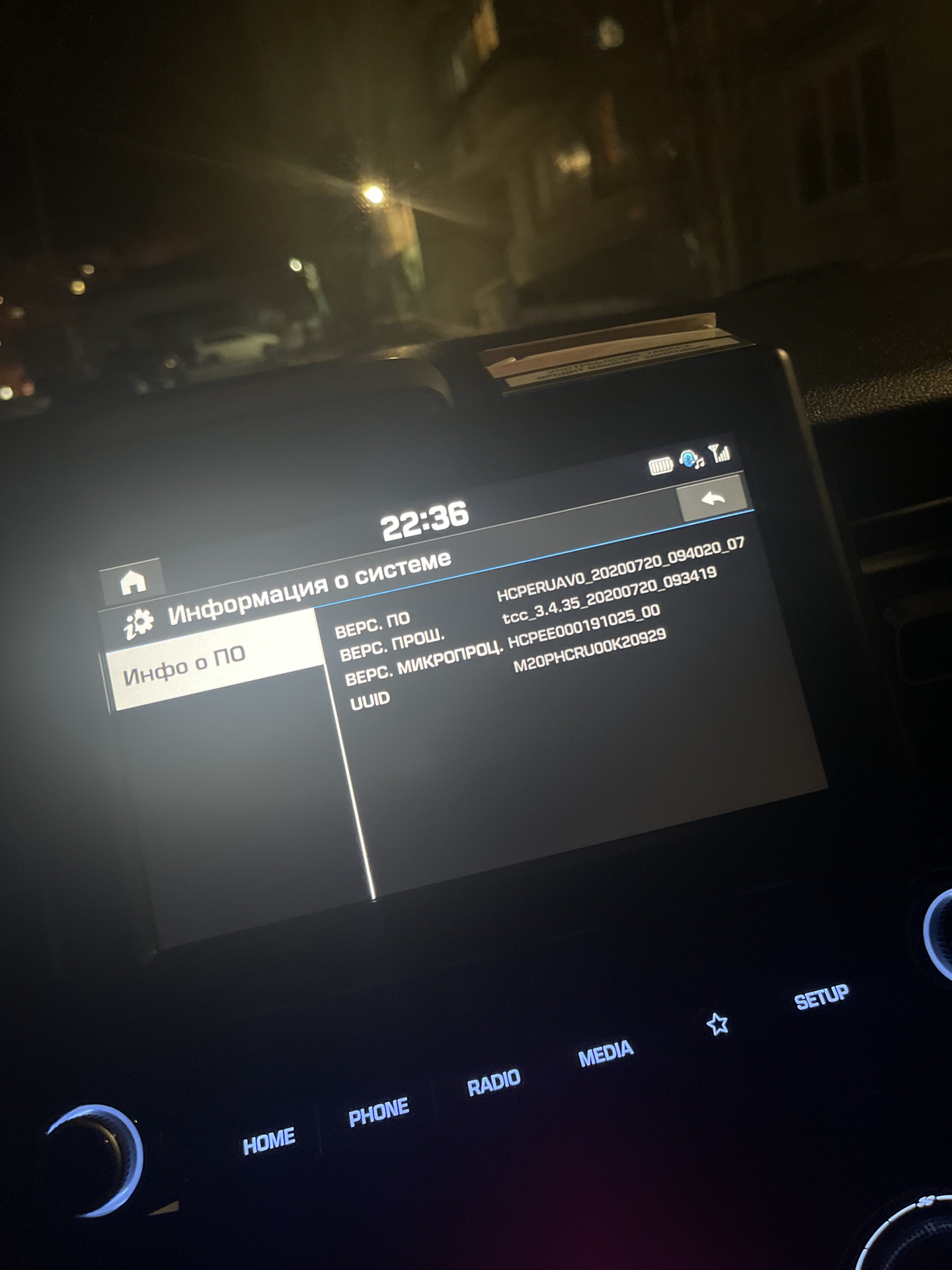

Всем привет. Сколько я не тыкал, в каких только последовательностях…без толку. Не заходит в инж.меню и всё тут…
((( к сожалению не знаю почему не заходит( много людей уже отписалось что все работает

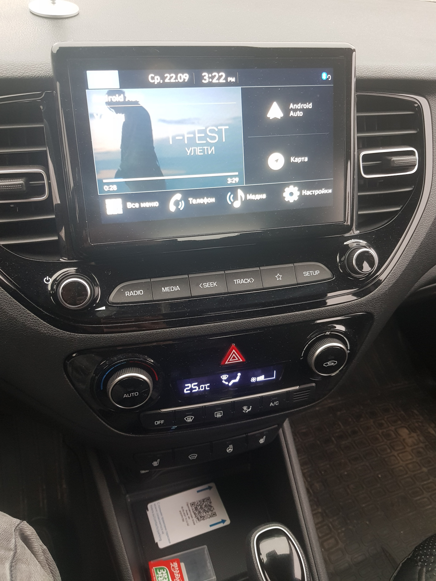

Бро, применив твою инструкцию пароли совпали и всё случилось С ПЕРВОГО РАЗА!🥳🥳🥳 Большое тебе, человеческое СПАСИБО🙏
Андроид авто без проводов пашет во всём функционале!🤯🪄😜😂😂😂
Рад помочь) удачи на дорогах) заглядывай ещё на страницу
Китайский какой то вариант карплея)))
Почему?
Интерфейс не как у карплея
Не знаю) до этого небыло машин с такой функцией )
Надо просто нажать на кнопку Apple CarPlay справа вверху.
Откроется нормальный CarPlay.

В инженерное не получается зайти(
Нужно завести автомобиль поставить на ручник, зайти в меню Настройки общие и начать тыкать как безумный слева и справа от кнопки. Я заходил в меню 3 раза. А пытался зайти 4 раза. То есть 1 раз тоже не зашёл. Нужно тыкать примерно 30-40 секунд без остановки наоборот набирая темп и только тогда оно откроется. Я думаю вы просто мало времени проделывали процедуру.

Интересно для Android Auto актуально?
На 100 процентов уверен что одно и то же ) это же перестраивается система а не телефон)
Спасибо, за информацию. Будем пробовать.
Если что, пиши! Буду рад помочь)
Barabashka07
Работает
Я тоже думаю что должно работать
У меня работает, так что никаких "должно")
