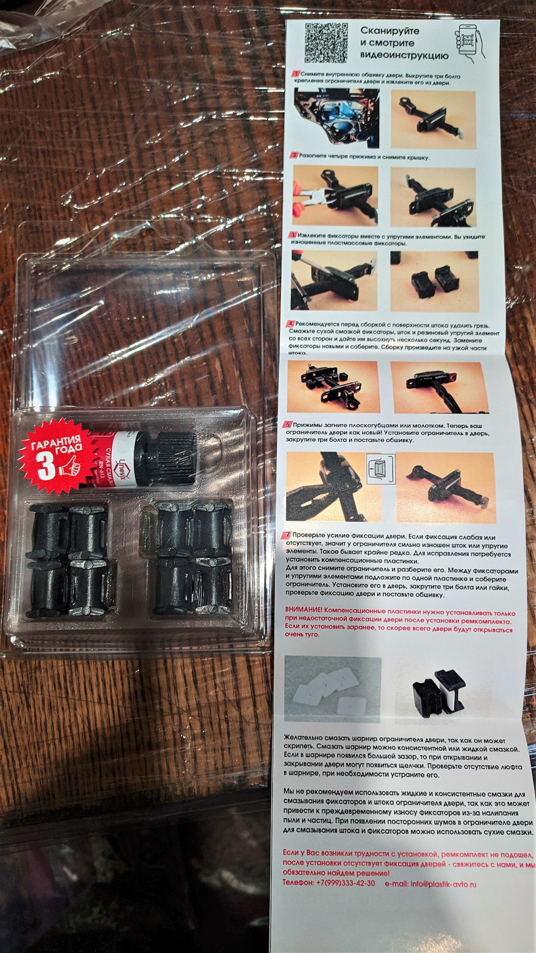

Из инструментов нам понадобятся:
Два ключа. (на 10 и на 12), или головки с трещоткой.
Крестовая отвертка.
Кусачки и пассатижи. (возможно молоток)

Вытаскиваем старые фиксаторы и резиновые уплотнители.
По мере возможности все отмываем обезжиривателем, смазываем смазкой из комплекта новые фиксаторы, уплотнители и саму тягу ограничителя.
Теперь нужно загнуть обратно "ушки". Для удобства можно зафиксировать пластины между собой.
Идем устанавливать обновленный ограничитель на свое законное место.
Вот собственно и все. По времени ушло примерно 2 часа на обе двери.
