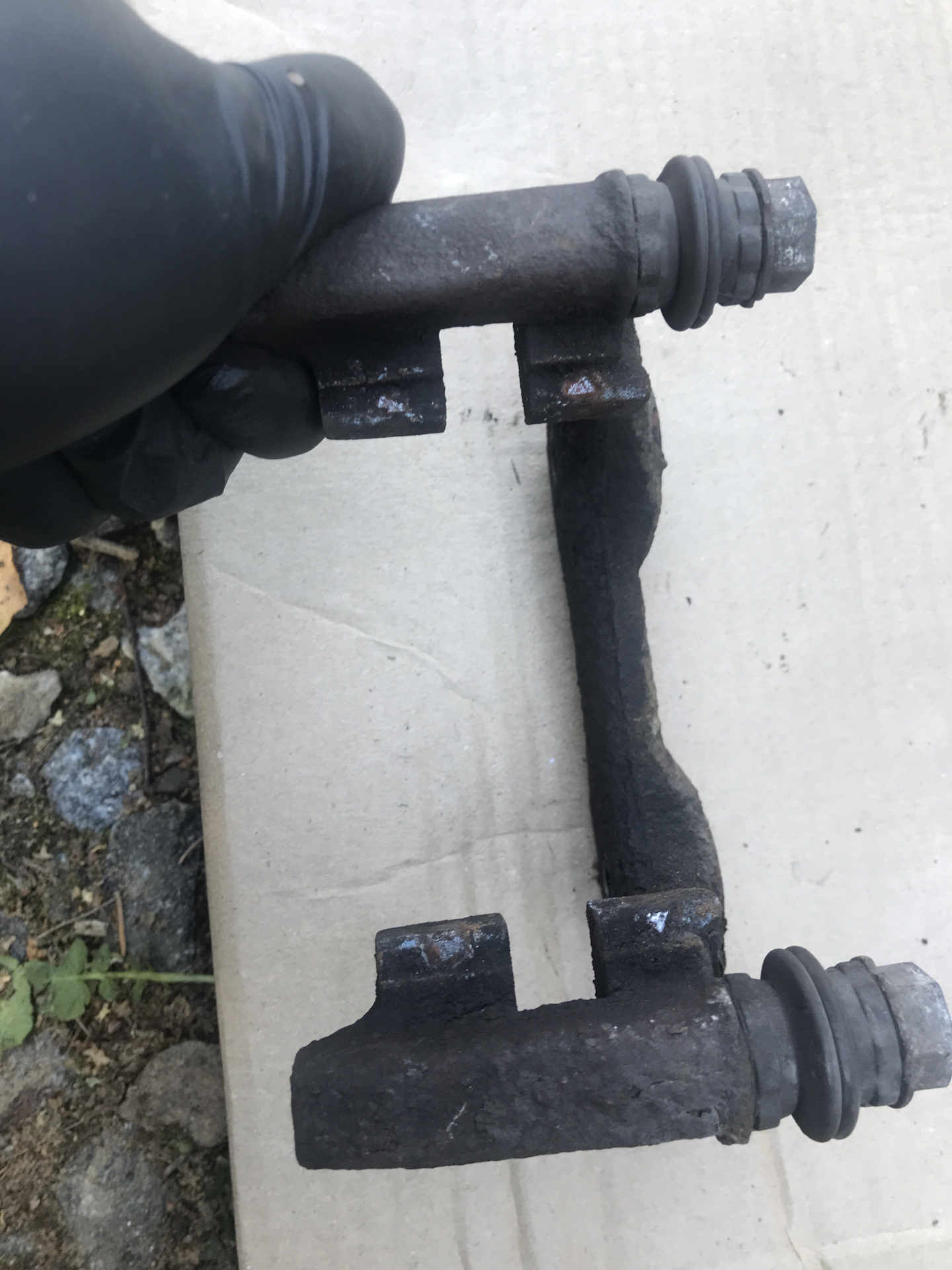

Теперь немного истории, года полтора назад, когда залезал в задние тормоза с ревизией, обнаружил в правом колесе заклинившую наружную колодку, причем заклинила она направляющими ушками в скобе. Пальцы тогда вытащил, проверил на отсутствие коррозии, вычистил всю смазку, применил тюбик TRW и почистил
направляющие в скобе. Спустя пол года, когда менял резину с зимы на лето снова обнаружил что колодка перекошена и заклинила, тогда уже очистил направляющие в скобе корщеткой и даже немного напильником.
Стал замечать что биения есть когда ручник работает с каким-то дополнительным упором (обнаружил что в подлокотнике качелька ручника перекошена). Три раза чистил скобу и со временем колодка в ней опять подклинивала. Причем в какой-то момент колодка могла начать работать нормально, а потом опять заклинить. Как я думаю, это как раз тот случай, когда рывки то есть, то нет.

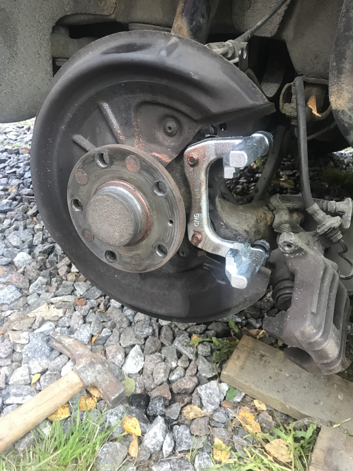

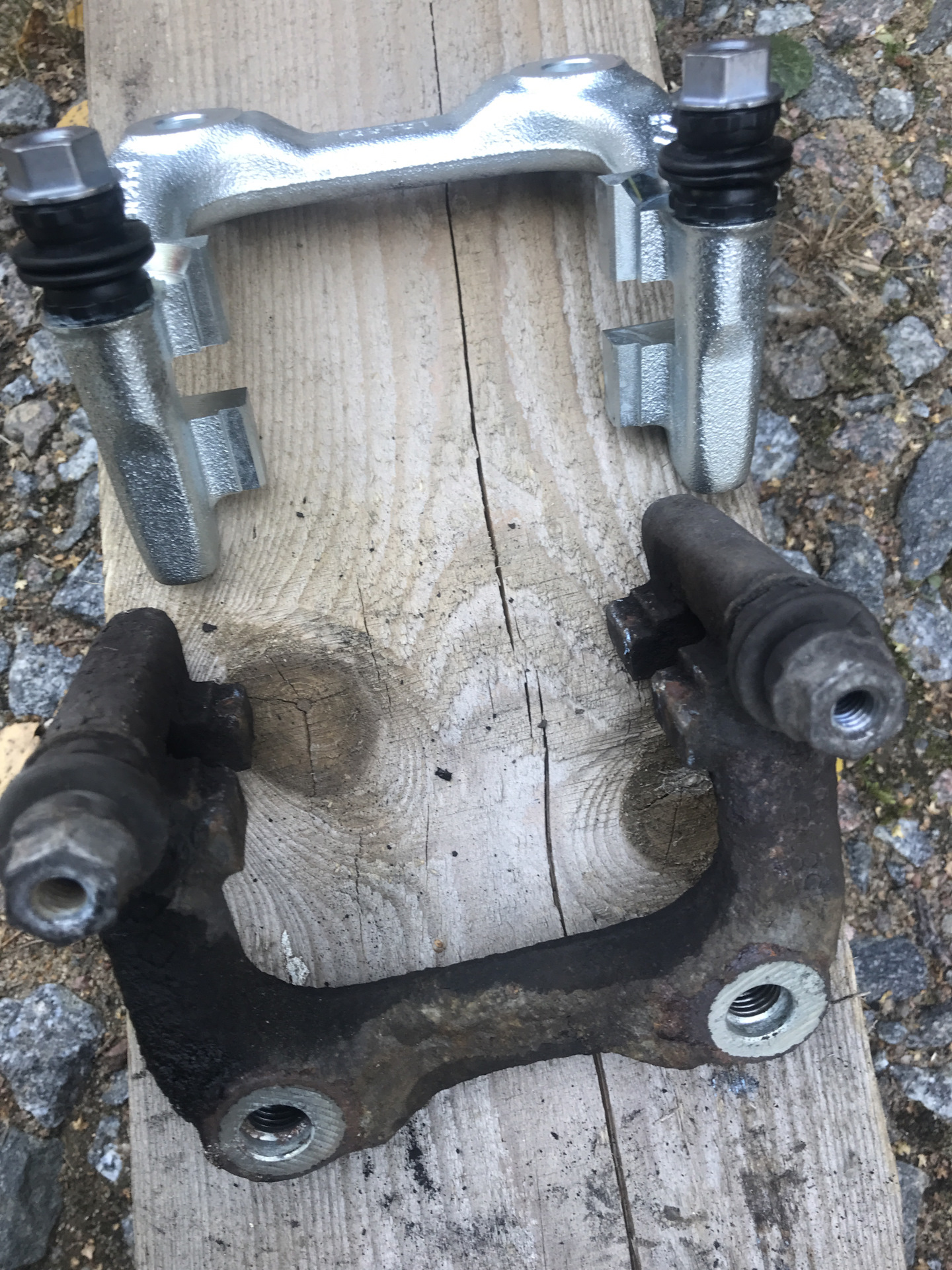

Итак, для эксперимента, купил скобу заднего суппорта TRW BDA581 и комплект новых задних колодок TRW GDB1330DTE и поменял скобу и колодки только на заднем правом колесе. Да, это не правильно, колодки меняются с двух сторон, но мне важно определить проблему с точностью до колеса, поэтому сделал так.
Немного по процессу.

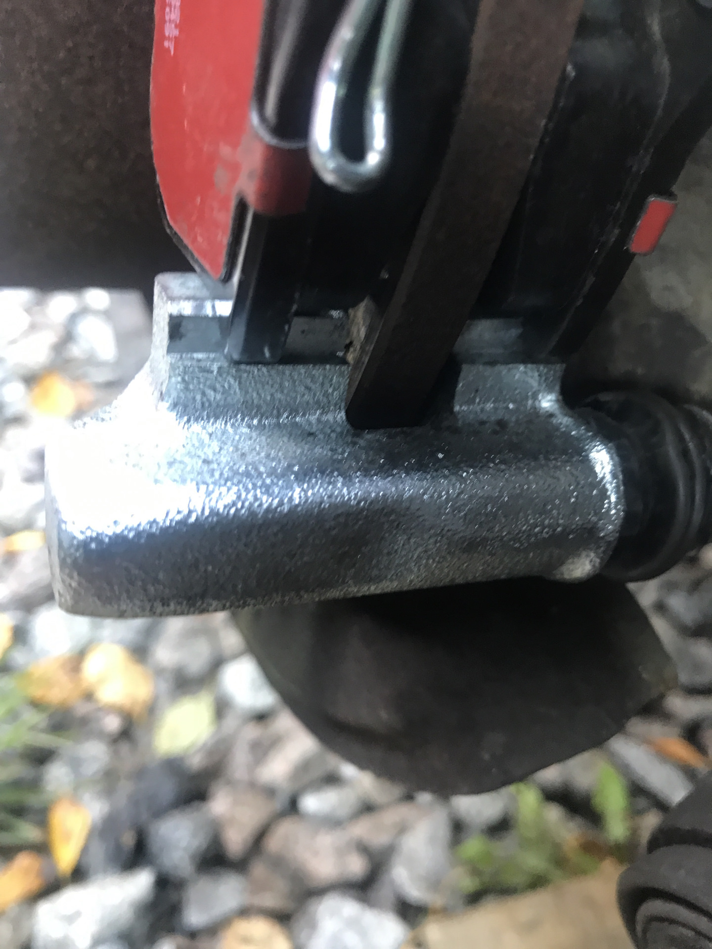

Скинуть суппорт никаких проблем не составило, два ключа и суппорт снят. Колодки вытащились легко, но и неделю я уже тормозил без рывков и ручник поднимался тоже без дополнительного сопротивления/упирания. Самым сложным оказалось открутить два болта крепления скобы. Места там мало, да еще и делал я все с земли, без подъемника. Важно заранее купить Spline M14 (я купил головку со вставкой Spline 1/2” M14 Дело Техники 625414) и хорошо вычистить болты от грязи, чтобы Spline вставал ровно и не слизал зубцы (иначе только сервис и сварка).
Болты на новую скобу поставил старые. Поршень проверил под пыльником – смазка есть, ржавчины нет. Вкрутил его приспособой для утапливания тормозных поршней.
Собрал все на место.

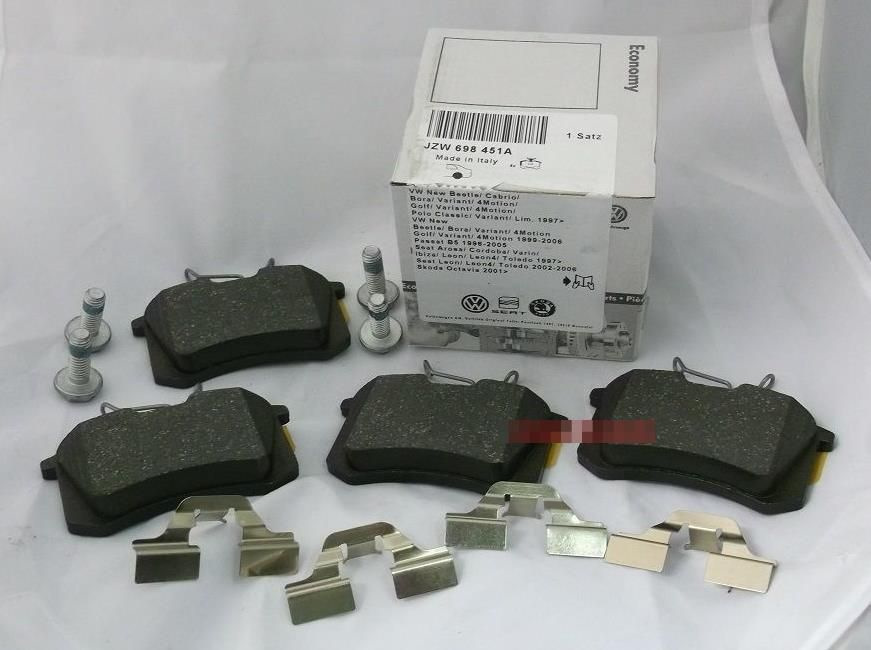

В комплекте со скобой были накладки на направляющие колодок. У меня их на старой скобе не было с завода, но новая скоба и старая абсолютно одинаковые. Попробовал поставить их на новую скобу, но колодка не влезает, ей не хватает высоты. Вопрос: они применяются с другими колодками? Вбивать в них колодки глупо, будет клинить.
UPD: теперь могу точно сказать, причина рывков была в скобе. В ней клинили и старые и новые колодки. Теперь все ок!

Добрый день! Здесь на просторах форума, писали, что эти пластины для платформы PQ 35 якобы, где то они есть, где то их нет. Но если не было изначально, то и не надо
Все уже нашел и поставил) больше года езжу с ними
Влезли? Дело в том, что меня тоже не стоят они, но идут всегда в комплекте колодок и по вин в каталоге, они есть)
Пластинки надо слегка подогнуть под форму скобы. Чтобы колодки вставить с пластинками надо их (колодки) слегка подточить. Пластинки берегут скобы и со временем износа не будет

поставил одну пластинку вниз — колодки влезают и стоят чуть под углом — так даже больше площадь контакта колодки с диском, пару месяцев катаю негатива не замечено)
Колодки в направляющих должны перемещаться свободно, иначе рано или поздно у вас заклинит колодку и она сотрется, испортив и перегрев дик и суппорт. Чтобы в нашу скобу суппорта поставить эти пластинки и колодки двигались свободно, нужно слегка подточить колодки. Снимать надо около 0.5мм, удобней на наждаке. Потом подкрасил места, где подточил и просушил. Колодки так работают уже год, проблем нет, скоба не стачивается, ничего не клинит.
в новых скобах возможно, у меня старые были с мощным слоем ржавчины, после того как отбил ее колодки стали болтаться, поэтому и вспомнил про наличие этих пластинок в коробке от колодок. Оказались весьма кстати возможно это и есть их предназначение, к тому же там имеется выступ-скребок для снятия окалины с диска — одни плюсы вобщем

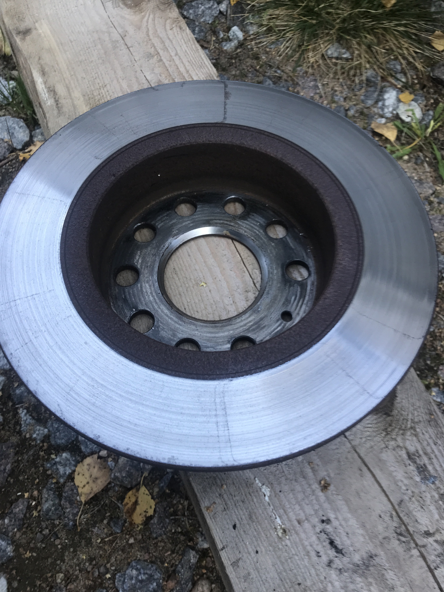

Приветствую! Зеркало дисков визуально в полном порядке и с наружной и с внутренней стороны, равно как и колодки в плане выработки. Все равномерно. Теряюсь в догадках, что это может быть)
А колодки в скобе нормально двигаются? Можно суппорт откинуть и колодки подвигать. Когда клинит, то сразу ощущается. У меня диск тоже был нормальный не ржавый
Попробую снять суппорт. Но, в целом, признаков подклинивания нет. Всё же грешу на диски, поведенные диски. Общался с хорошими специалистами. Не стали сразу предлагать менять именно диски: порекомендовали поменять убитый сайлент передний переднего рычага (ну, парой, естественно), сделать развал, иными словами исключить иное что-то. Все проделали. Проблема осталась. Здесь тоже ребята мнениями делятся. Спасибо, кстати, еще раз за консультации по вопросу!
Купите на авито микрометр советский и проверьте диски на кривизну. Ничего сложного. Зато точно можно понять они это или нет.

Если направляющая погнута, то клинило при торможении и могло в отверстии скобы направляющей выработку сделать. Надо смотреть внимательно на отверстие.
купил скобу как у тебя . А смазка лежит для колодок (противоскрипная) ?
В комплекте со скобой? Честно, не помню уже. Но для себя решил больше не мазать никакими смазками. Со временем только лишний абразив в тормозной системе образуется (любая смазка все равно пыль накапливает)

Колодки с подкладками есть, вроде от гольфа старого какого то. Они чуть ниже штатных шкодовских, как раз на размер подкладок. В целом грамотнее, не пилится скоба.
Сейчас то поздно уже, скобы можно было местами поменять. Износ там куда колодку диском толкает, ступенька, там колодку и подкусывает.
Вот бы номер этих колодок узнать! Цена вопроса вполне позволяет поменять скобу, а не менять левую с правой.
