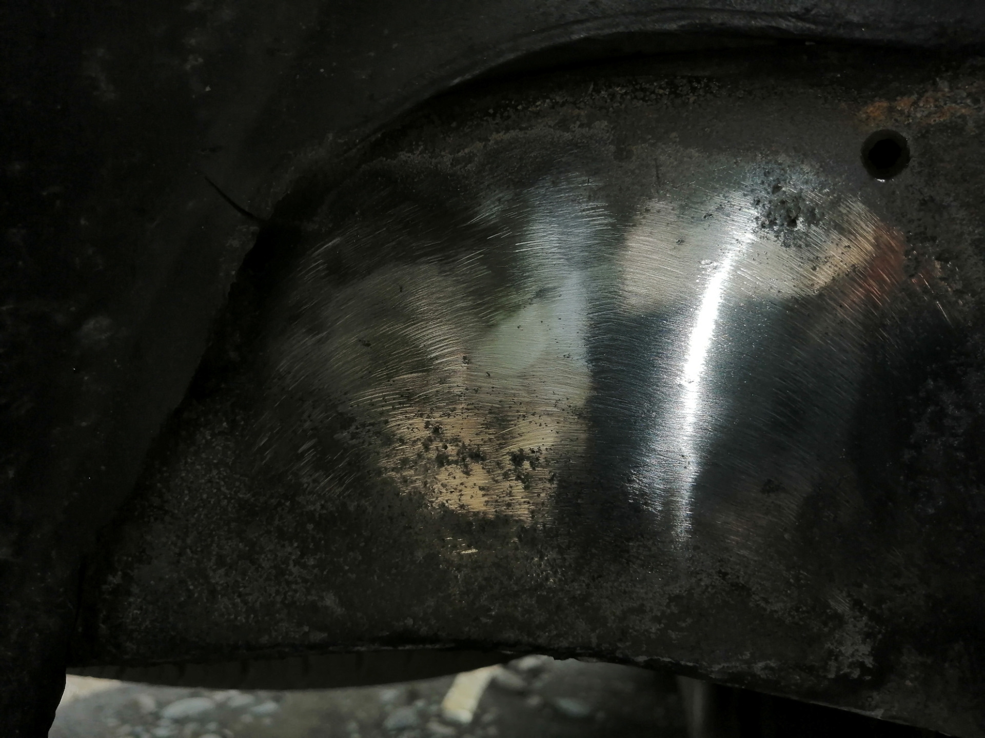

В этот период вам позвонят и пригласят на экспертизу, она должна проходить в вашем присутствии. Эксперт будет фоткать пробег, стекла, бирки с датой на ремнях. Но самое главное снимет химией все лкп с вин кода на раме
И подкапотом над левой фарой
После того как эксперт закончит фоткать и закончит обработайте раму и подкапотку преобразователь, чтобы ржа недай бох непошла.
Кстати нивкоем случае сами на раме ничего и ничем нешкрябайте нечистийте! Ваще некосайтесь.

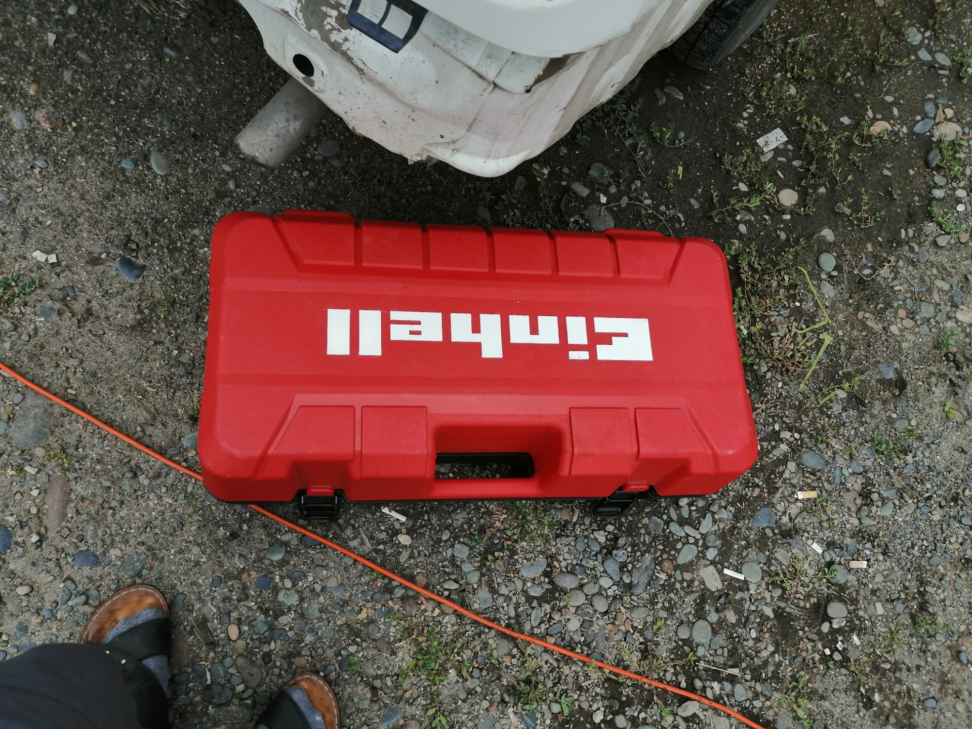

Приезжает мастер фломастеры и
Вот этим аппоратом наносит новенький кодик, он набивает номер как матречный принтер.
