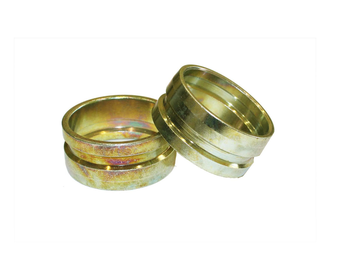

На D-2 много записей о распорных втулках подшипников передних ступиц Нивы от ИЖ-ТЕХНО и комментариев как положительных, так и отрицательных. Поэтому решил поделиться своим опытом эксплуатации данных втулок старого образца и задать вопрос о втулках нового образца.
В свое время приобрел 5 втулок — один комплект, который раньше состоял из 3 втулок, и еще 2 втулки в запас, так как на сайте была и есть информация, что при замене подшипников необходимо установить новые втулки.
Две из них установил при замене подшипников ступиц года четыре назад, они так и стоят по настоящее время, правда подшипники начинают гудеть, возможно, придется менять и втулки.
По установке втулок могу сказать следующее:
— при страгивании и в начале деформации втулки возникает ощущение, что скорее резьба на ступичной гайке сорвется, чем втулка деформируется. Пришлось даже рычаг применять;
— при регулировке не надо ориентироваться на указанный на сайте и в инструкции момент затяжки (забудьте про него), надо затягивать ступичную гайку как обычно, то есть до тех пор, пока не устранится люфт, наличие которого я проверяю, поддомкратив колесо и покачивая его в вертикальной плоскости, проходящей через ось вращения, прикладывая знакопеременные нагрузки к верхней и нижней частям шины колеса. Делать это лучше по резче, тогда при наличии люфта чувствуется постукивание в подшипниках. Затягивать гайку надо, поворачивая ее на небольшой угол, особенно когда люфт уже незначительный (чем меньше люфт, тем меньше угол), при этом необходимо периодически прокручивать колесо для нормальной посадки подшипников. Как только люфт будет исчерпан, можно еще самую малость подтянуть гайку, чтобы обеспечить незначительный преднатяг в подшипниках, и застопорить ее.
По итогам четырехлетней эксплуатации ступиц после установки втулок могу сказать следующее:
— при нормальных (более менее качественных) подшипниках и правильной начальной регулировке нет необходимости в дальнейшей постоянной проверке и регулировке люфта ступиц. Я осуществлял контроль при переходе на шины по сезону, при этом потребности в дополнительной регулировке не было выявлено ни разу. Повторную регулировку делал только тогда, когда разбирал узел по каким-либо причинам;
— втулки обладают упругой деформацией, то есть после откручивания ступичной гайки они как бы "расправляются" (удлиняются), что позволяет их использовать повторно (без замены на новые) при разборке узла, чем я и пользовался неоднократно. Будет ли так же при замене подшипников точно сказать не могу, еще не менял, но думаю, что да, так как подшипники должны иметь идентичные размеры и даже, если и есть отличие в сотках, то это не должно повлиять, учитывая, что втулка неплохо "расправляется".
Обобщая опыт эксплуатации распорных втулок старого образца, могу заключить, что это вещь, стоящая своих денег, продлевающая жизнь подшипникам ступиц и облегчающая жизнь Нивоводов. В свое время горел желанием купить поворотные кулаки с двухрядными подшипниками, но останавливал вопрос их ремонтопригодности и стоимости. Однако, установив распорные втулки, потерял к ним интерес вообще. На мой взгляд нет смысла платить немалые деньги за почти такой же результат.
Ну и в конце вопрос о распорных втулках нового образца к тем, кто уже их эксплуатировал и разбирал узел после их установки.
Подскажите, обладают ли распорные втулки нового образца, учитывая их измененную форму и возможно материал, упругой деформацией, то есть "расправляются" (удлиняются) ли они после откручивания ступичной гайки, и возможно ли их повторное использование после разборки узла?

судя по форме — внутренняя часть втулки необратимо деформируется
поэтому скорее всего они одноразовые
Вот и я к этому в теории склоняюсь. Хотел практиков найти. Но если так, то жаль, хорошая вещь была, и сделать это могли для увеличения продаж, а не из благих намерений как пишут на сайте.

ну возьми одну втулку да зажми в тисках
всё сразу и станет видно
Были бы втулки нового образца, вопросов бы не было, зажал бы и посмотрел. Их нет, поэтому и решил поинтересоваться про них на будущее, стоит их выписывать или уже на двухрядники настраиваться. Втулки старого образца меня всем устраивали.
