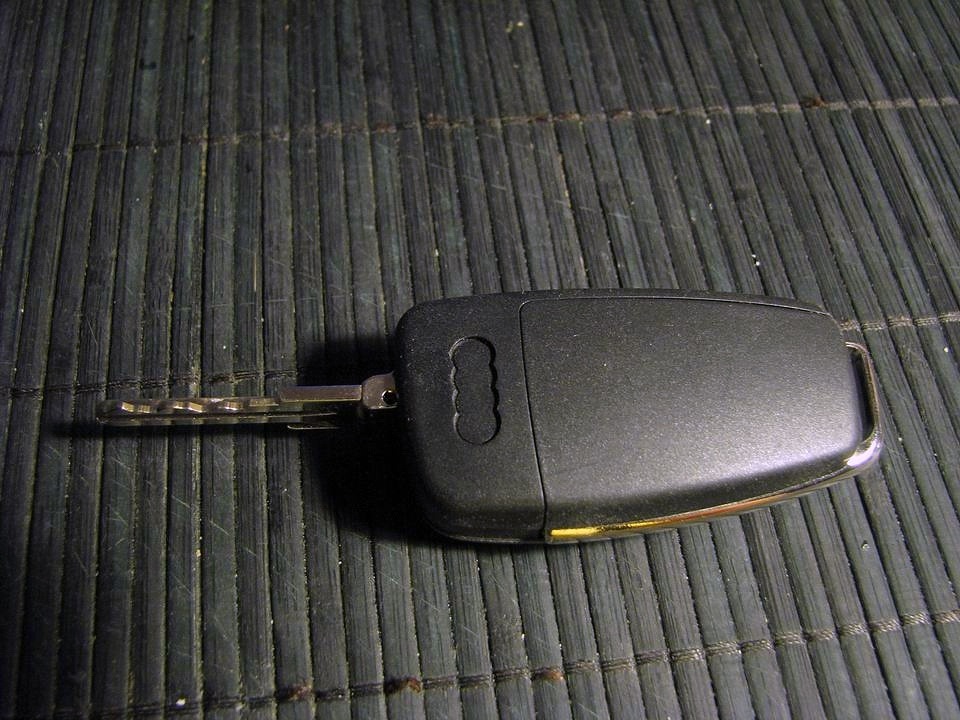

Ключик я получил еще в пятницу. Практически сразу зашел в мастерскую и нарезал лезвие по штатному ключу (300р.). И, естественно, зашел в гараж и запрограммировал новый ключ. Ключик оказался не просто в стиле Ауди, а реально ключ от Ауди :) Оказывается, у калины и Ауди в ключах применяются одни и те же чипы и транспондеры. И даже железка имеет одинаковый профиль. Похоже, что и у VW — тоже ключи такие же :)

Ты получается брал не эконом вариант?напиши пожалуйста про жало!Оно из нормального металла, просто про эконом пишут что жало тоньше и может сломаться
По моим ощущениям, жало вполне качественное, не хуже, чем у штатного ключа. Оно не может быть тоньше, если точно соответствует профилю.

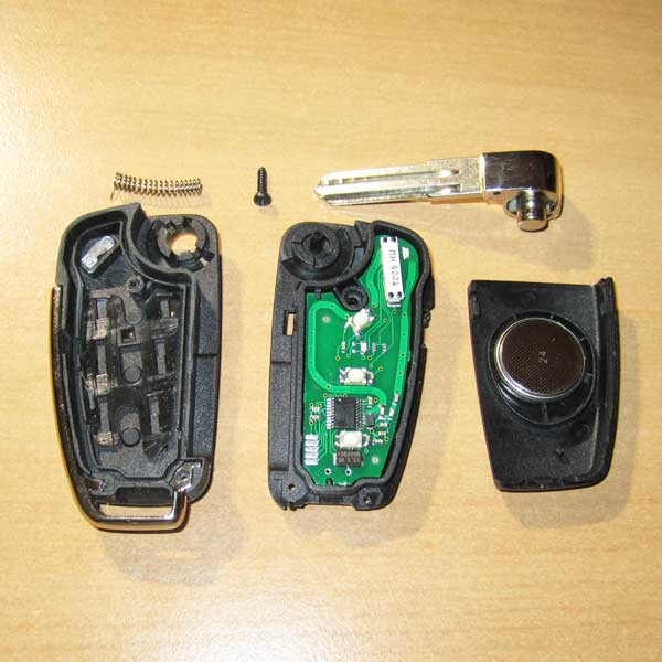

Привет. а моешь плату сфотографировать от этого ключа? а то купил с китая, пожалел. Нужно что-то мудрить
Пока не разбирал — не люблю лезть в устройство, которое работает :)
Есть вот такое фото с RD-lab:

У меня нет сторонней сигналки. Только штатная АПС-6. Платка у штатного калиновского ключа достаточно большая — не во всякий корпус влезет. Микросхема транспондера (чип иммобилайзера) — запаяна на плате. При установке штатной платы в подобные корпуса не редки случаи не опознавания ключа, т.к. увеличивается расстояние до считывающей обмотки.

Штатный ключ включает в себя не только радиобрелок с кнопками, на 315МГц, но и транспондер иммобилайзера. Т.е. для полной совместимости нужна совместимость и брелка, и типа транспондера, и профиля канавок на лезвии (не всякая "контора" возьмется изготовить лезвие с нарезкой канавок, а у меня канавки уже были и нарезался только профиль — это на каждом углу могут сделать).

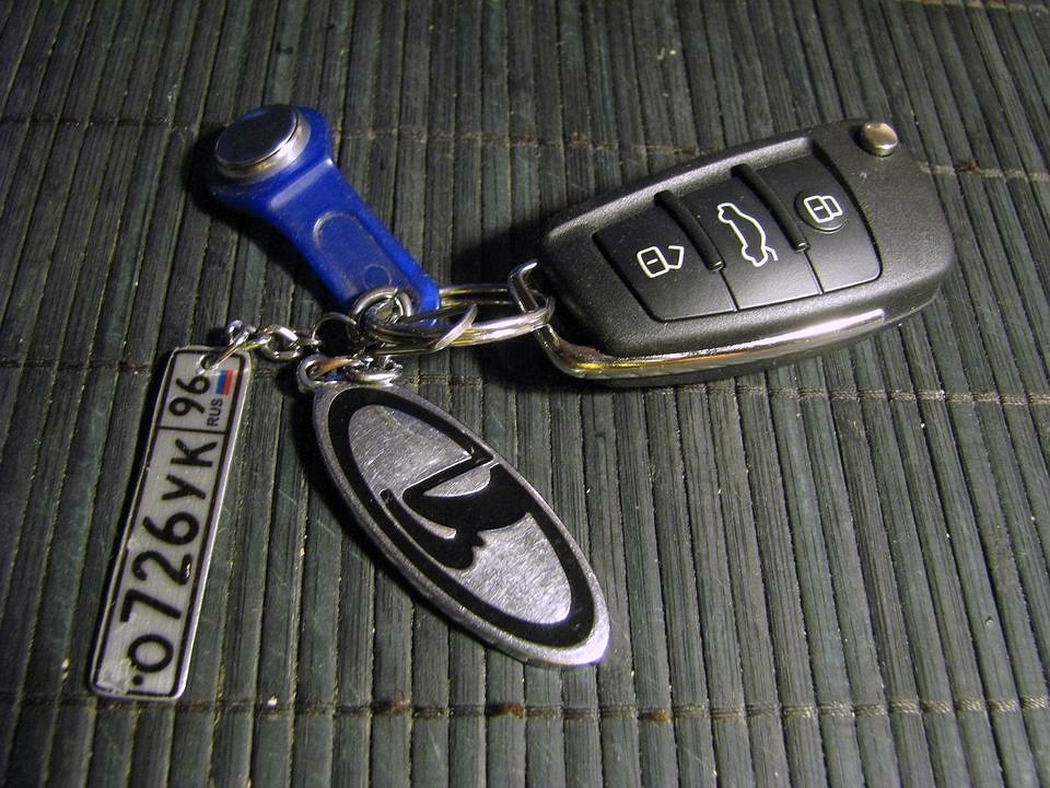

Мой пока родной и сюрпризов не преподносил, только пару дырочек в брюках сделал и всё:)
И карманы будут целее :)
Тем более, что ключи от машинки у меня всегда в кармане таскаются. Это всякие другие — от гаража, от дома и т.д. — в сумочке, а от машинки — только при себе :)

Согласитесь, что для карманов ключ с убраным "жалом" всегда предпочтительнее, чем с торчащим :)

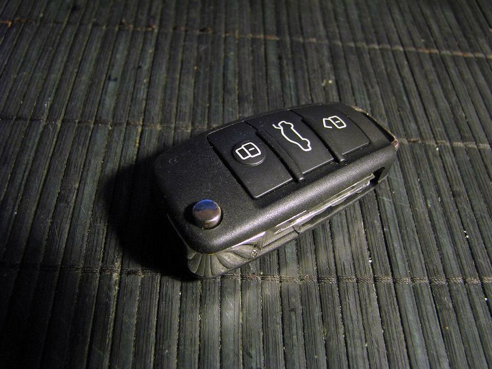

смотрится солидно)
Очень даже :) Увесистый, к тому же. В руки берешь и чувствуешь — вещь! :)

Только корпус от именитого бренда, плата с нашим набором элементов, если разобрать корпус то сразу всё станет видно. Себе покупал в стиле VW(Skoda) так там плата совсем другая, а не родная.
Пока не разбирал — зачем лезть в устройство, которое работает? :)
Будут проблемы — естественно "залезу" и посмотрю :)

Привет есть фото ? Платы
Нет, но если очень нужно, могу сделать.
Привет если можно сделай с двух сторон платку поближе. Спасибо огромное заранее
а жало сам нарезал?
Я могу и сам, в принципе, только на специальном станочке это делается гораздо точнее и быстрее.
Зашел, по пути в гараж, в наш местный "торговый центр", где имеется "точка" с соответствующим профилем деятельности — изготовление ключей и т.д. Там мне ключик копирнули за 5 минут. И я дальше пошел :)
просто слышал, что не каждая такая точка такие ключи берется делать
Да сейчас, вроде везде копиры ставят полуавтоматические. Это реечные ключи и дисковые не всегда возьмутся, а такие обычные — везде делают.

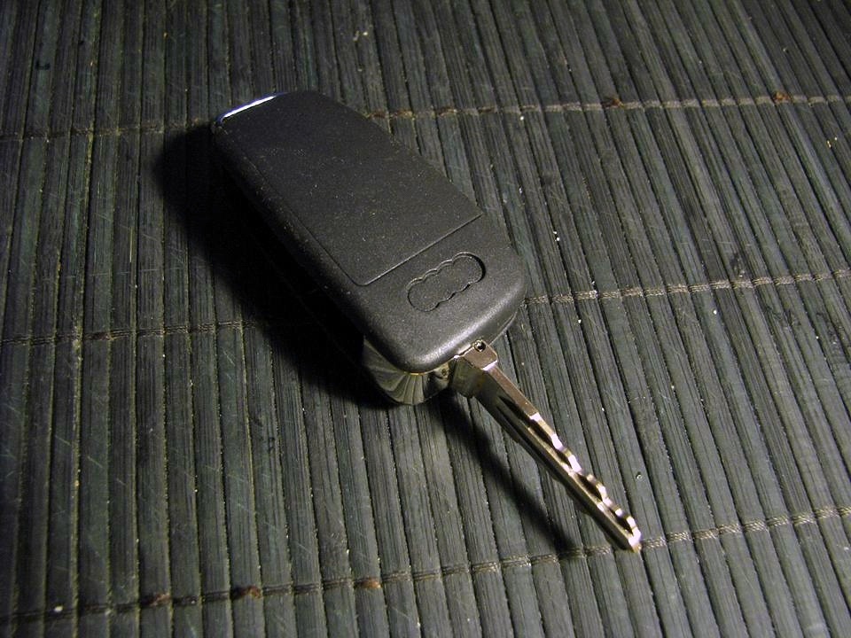

ключ 100% не оригинал audi ) говорю как человек который занимается запчастями на VAG ) так что звездешь и провокация все это )))
А по маркировке получается, что он именно от Ауди (см. фото). Или на Ауди решили ключики для ВАЗ-ов делать? :)
да китайцы это делают! введи эту маркировку в emex.ru! а лучше в прогу ETKA )
Слишком для китайцев не характерный пластик и качество его литья :)
Кстати, а которую часть маркировки вводить на емексе? :)
8e и т.д. к номеру еще две-три буквы-цифры должны идти ) по поводу качества — тут уже отписались что слезает краска и прочее, у оригинала не слезает )
8E0837220R на емексе находится. И это именно ключи.
100% китайский корпус, а плату изготовили в RD Lab, а GERMANY это провинция китая. Я сам заказал оттуда себе ключ и уточнял у них это. там даже ролик есть посмотри в RD Lab все рассказывается
Качество меня устраивает :) А в Китае сейчас большая часть вообще всего делается :)
Я себе от мерина взял на рдлабе. Так жало за 2 месяца уже люфт имеет приличный. Бесит.
У этого все весьма основательно сделано. Пластик качественный. И механика четко отрабатывает. Только раза в два тяжелее, чем штатный :) При случае, можно использовать в качестве "свинчатки" (ладонный кастет) :)
