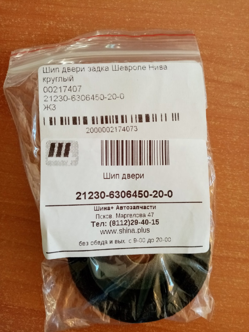

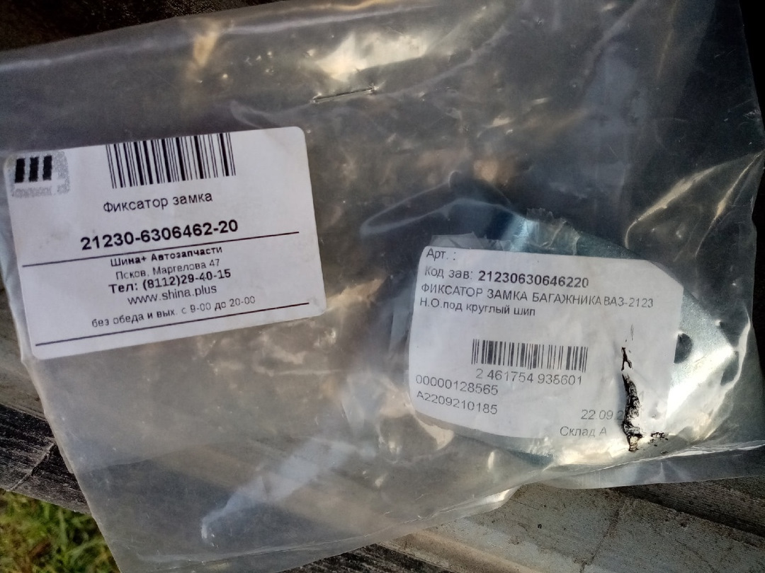

Кто хочет себе сей девайс вот его актуальные номера по которым я заказал через запчасти. Доставка неделя.

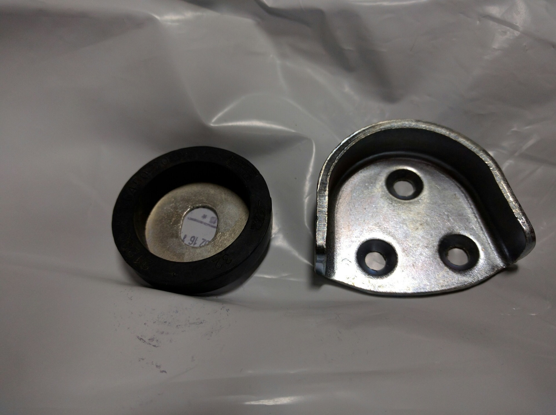

Одна деталь 80 р. другая 90 р. Поставил сильные стуки прошли остались какие то мелкие. но Уже точно лучше.
Шип 212306306450200
Фиксатор 21230630646220
Ставится в замен стандартного чтоб дверь не стучала.
Запчасти на фото: 21230630646220, 2461754
Запчасти на фото: 21230630645020

у меня замена на такой шип ничего не дало, как гремела дверь так и гремит, регулировки тоже не помогли. UPD: думаю гремит металический палец в замке, надо попробовать обмотать его чем-то и если дело в нём, то заменить на бесшумный
он может греметь.
не надо ставить бесшумный, нужно отрегулировать положение.
При закрывании двери (чуть не закрывая) подсмотри в щель, где видко как "палец" входит в замок. Он скорее всего трет об верхнюю или нижнюю часть замка. На самом замке видно, обо что этот палец трется.
Вобщем нужно выбрать такое положение пальца, чтобы он не касался ни нижней, ни верхней части замка. Звуки пропадут.
Да так и отрегулирован, возможно люфт самой двери вверх-вниз всё равно заставляет стучать о палец скобу замка
при старом фиксаторе двери вертикальный люфт должен быть исключен. Нижняя часть должна ложиться на площадку. Верхняя выбирает зазор за счет "двигающегося треугольника" и и плотно фиксирует дверь.
Новый шип за счет резинки, допускаю, что может давать небольшой люфт — там и надо пару мм, чтобы палец начал долбить об замок.
я ставил, мне не понравилось.
вернул назад старый упор.
В новом шипе резинка по кругу, мне показалось дверь с ним имеет небольшой люфт. Стуки не пропали, но стали более глухими.
Вернул старый назад, чуть подрегулировал. Дверь стучать ещё меньше стала =)
Зато старый фиксатор входит в упор как клин. Выработку старую на упоре зашкурил немного, отшлифовал. Стало лучше.
У меня рестайл и такой шип стоял с завода. Полгода назад гремел задняя дверь. Установил эксцентрик в другое положение и звук исчезл. Возможно у тебя тоже нужно было отрегулировать
эта чать не гремит. Гремит упор замка об замок.
Если его настроить правильно — стук исчезнет.
Скорее всего ты повернул эксцентрик, дверь чуть поднялась или опустилась и палец перестал касаться замка.
