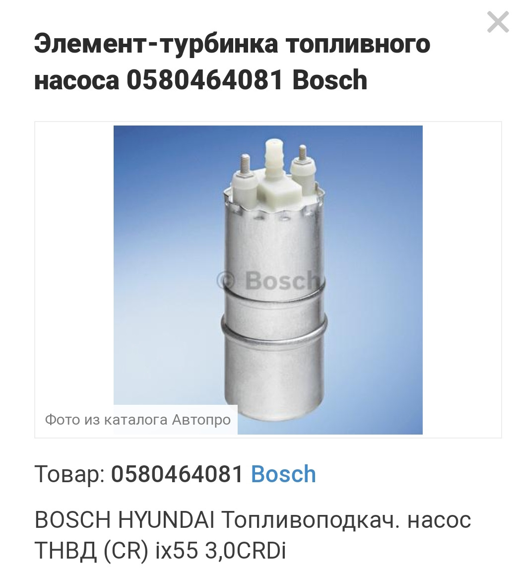

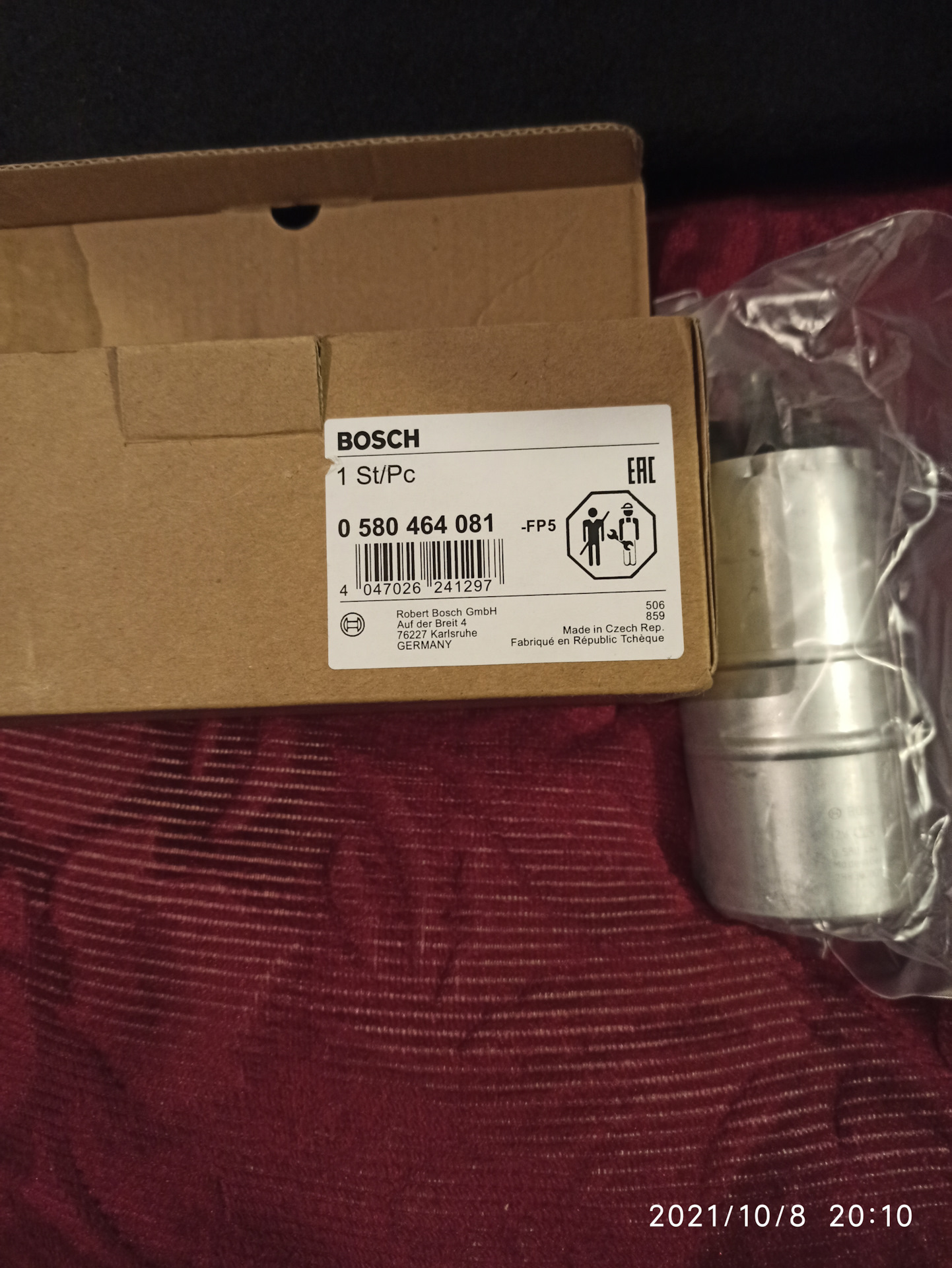

Сначала был куплен новый насос Bosch 580 464 081.
Не в сборе, а именно сам насосик.
Он вдвое дешевле.

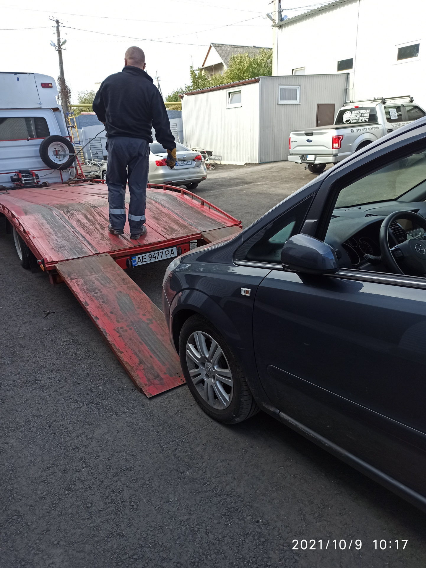

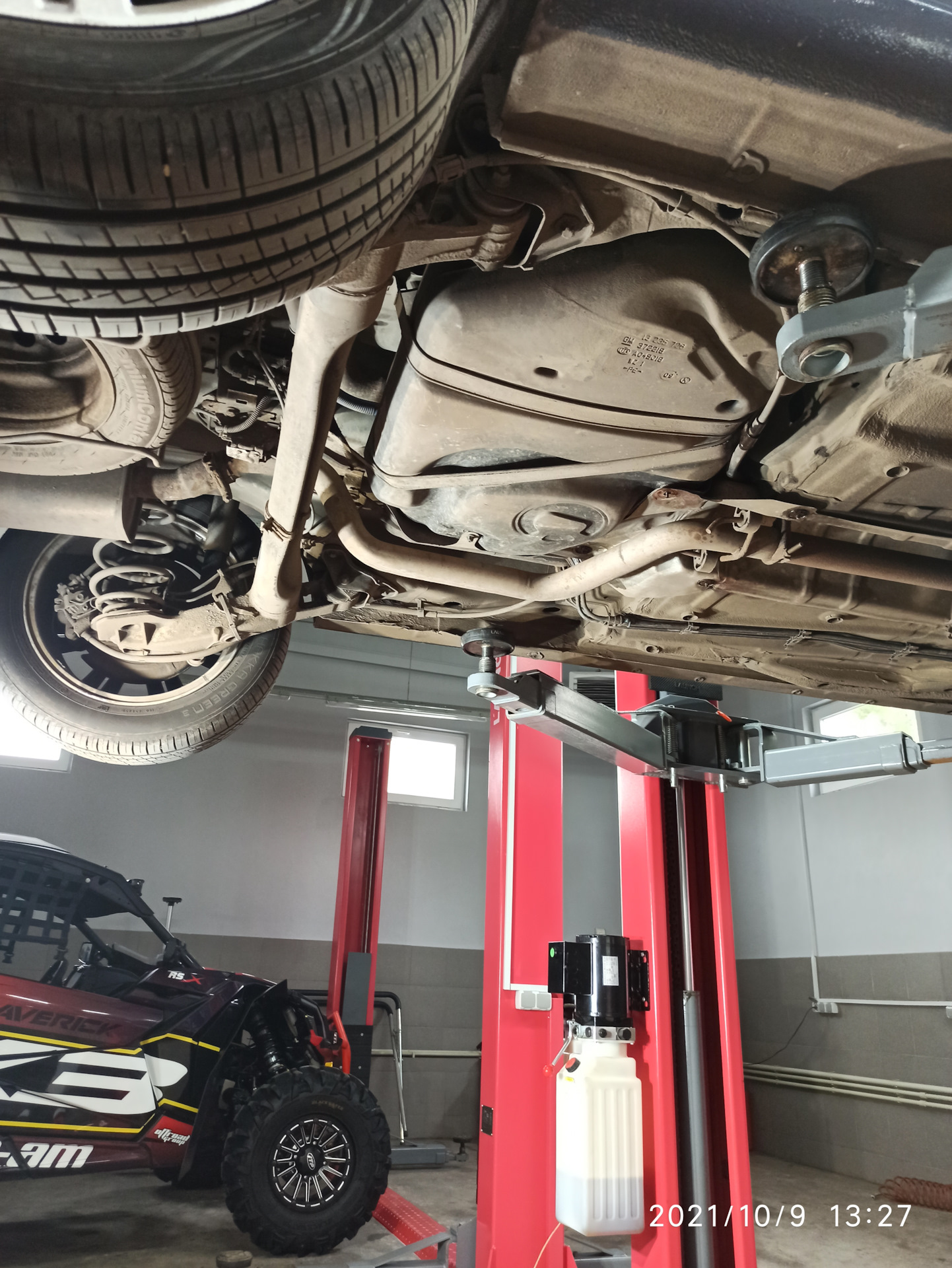

Заказан эвакуатор.
Ехать 5 км на СТО. Но коробку все-равно жаль, автомат работает отлично, и в тоже время 300.000 км пробега это очень и очень.

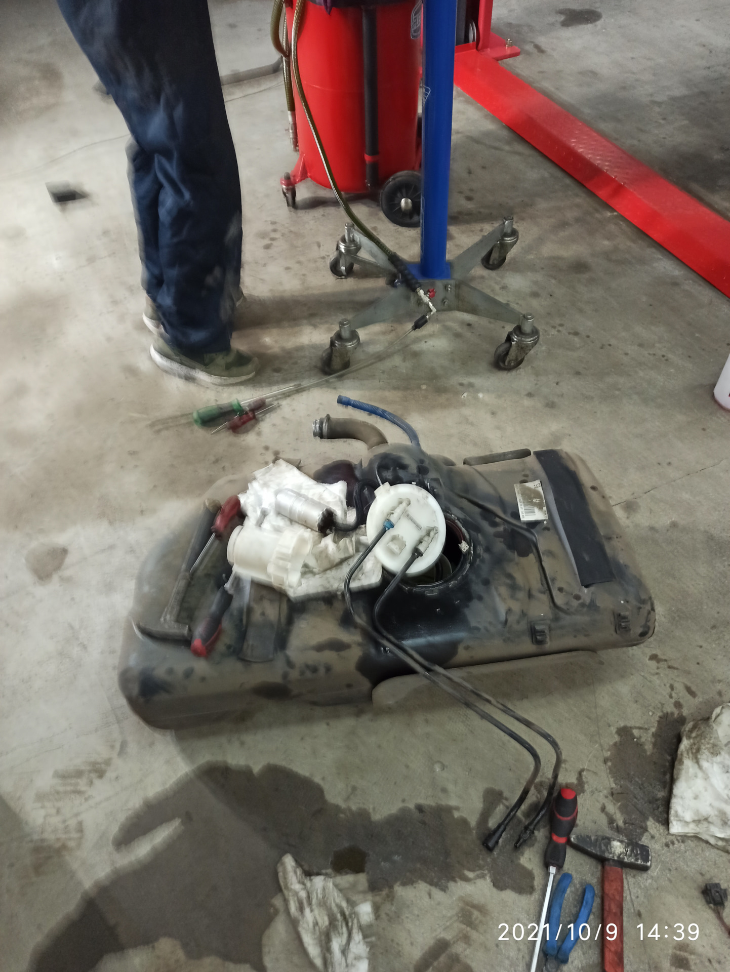

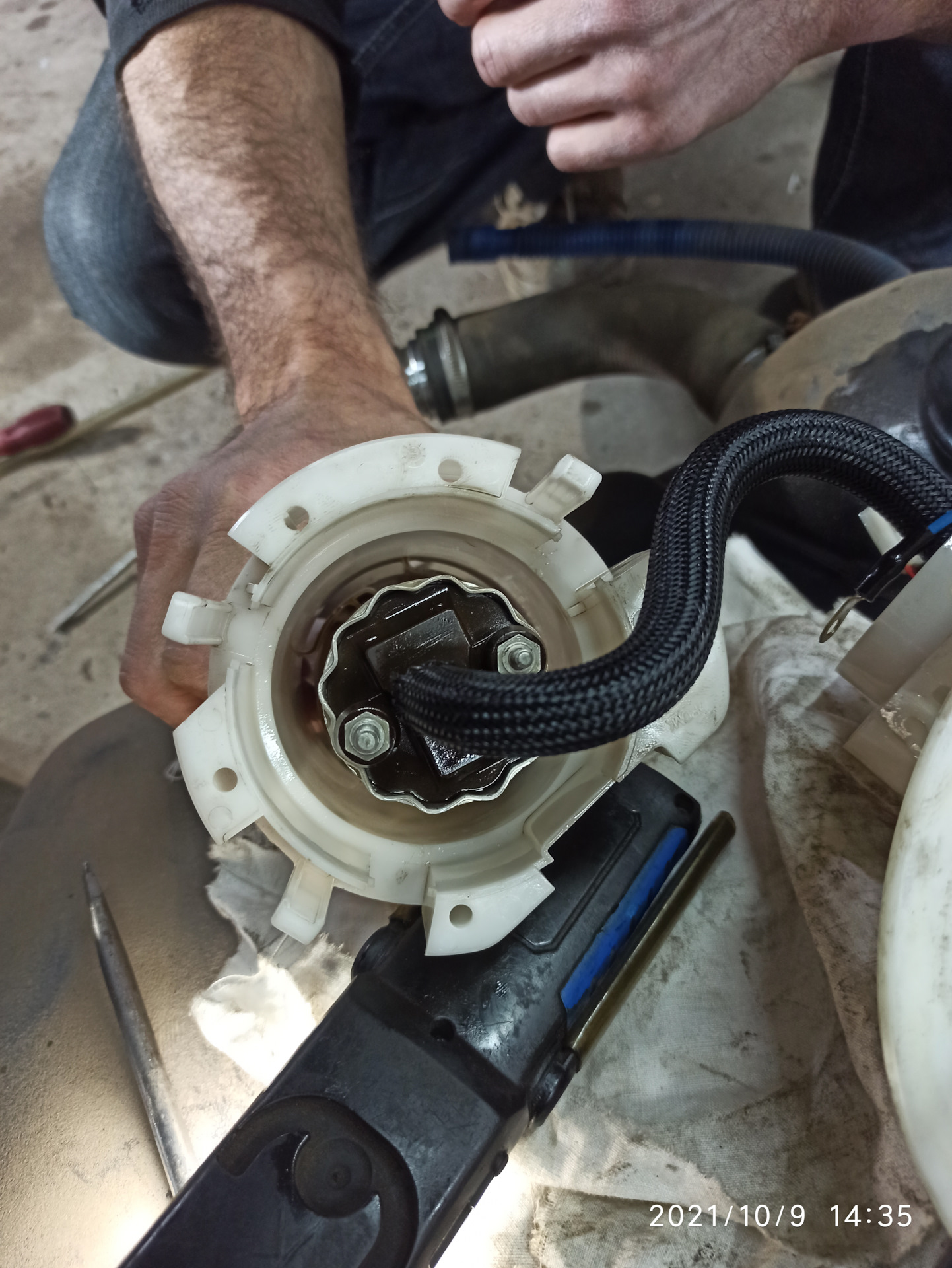

И вот снят бак,
заменён насосик,
(Кстати, в описании насоса упоминается применимость к разным Хюндаям, не знаю, один в один со снятым старым на Зафире)
все собрано обратно. Ключ на старт. Бл… Тишина…

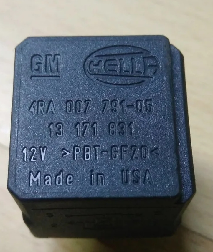

На одной паре есть около 2.5 В, на другой ничего! Одновременно уровень топлива с этого разъема на приборке показывает. Я уже сам лезу опять в блок предохранителей и тупо меняю одно реле на другое, номер 8 на номер 14,
реле электродвигателя вентилятора отопителя/кондиционера на реле насоса. И насос зажужжжжал.
Через 5 минут я ехал домой.
Все дело оказалось в реле

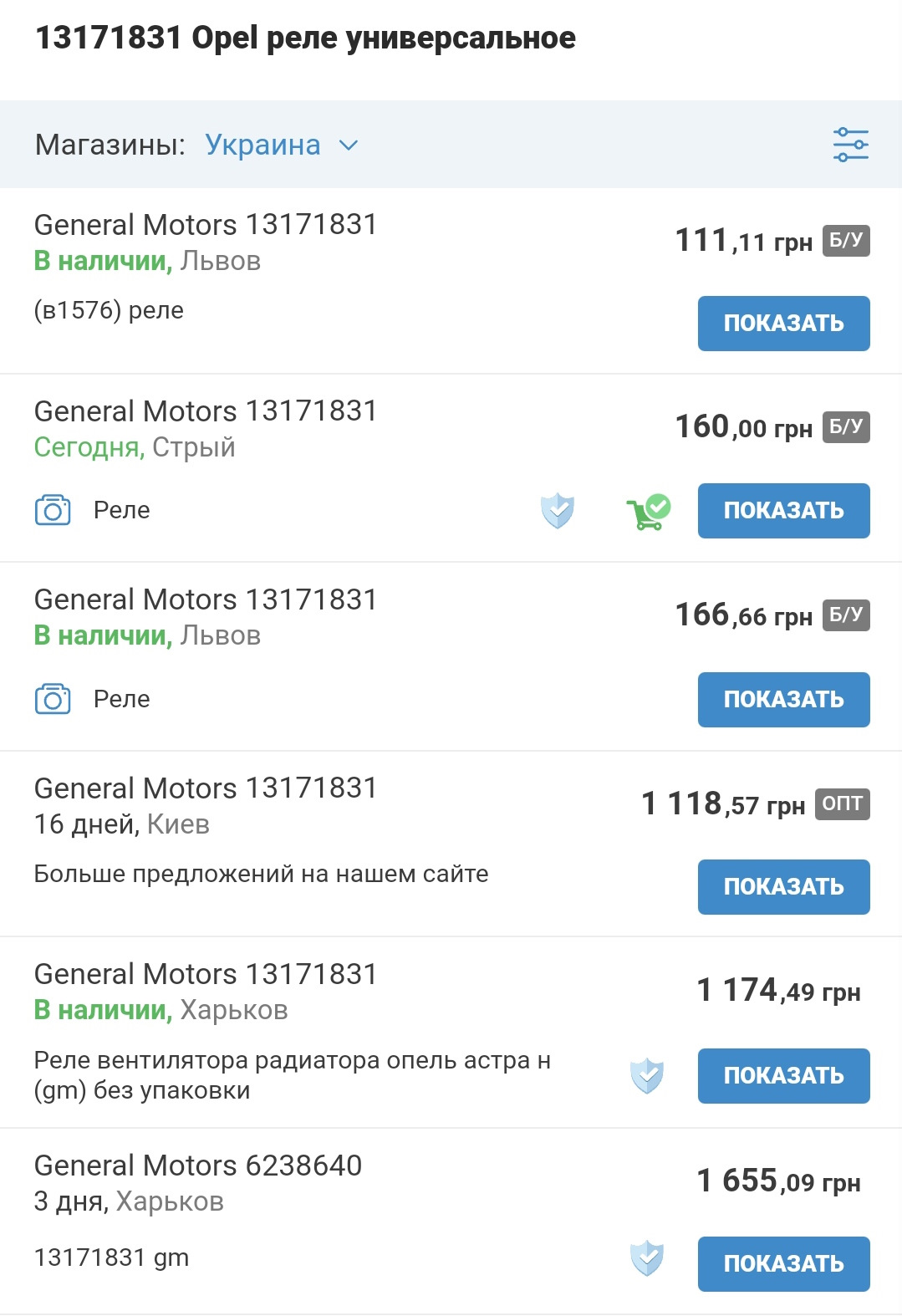

13171831 12V 4RA007791-05
Hella Opel GM.
Их там в блоке предохранителей одинаковых 7 штук!
Щёлкать оно щелкало, а толку ноль. Вместе с реле прощёлкал и я. Нет чтобы додуматься сразу переставить для проверки. Решение лежит на поверхности, но мы, то есть я, пошли самым длинным путем. Не повторяйте моих ошибок.

Новое реле цена около 40$!
Б.у. вдесятеро дешевле!
Выбирай, но осторожно, но выбирай…

Проблем с релюшками нет. На проме 4RA007791-05 цена 170грн. Аналог Hella 4RA 007 791-011 вообще 120грн.
Та да… Заказал с автопро. По 111 грн, б.у. Две. Одну буду возить теперь с собой:-)!
