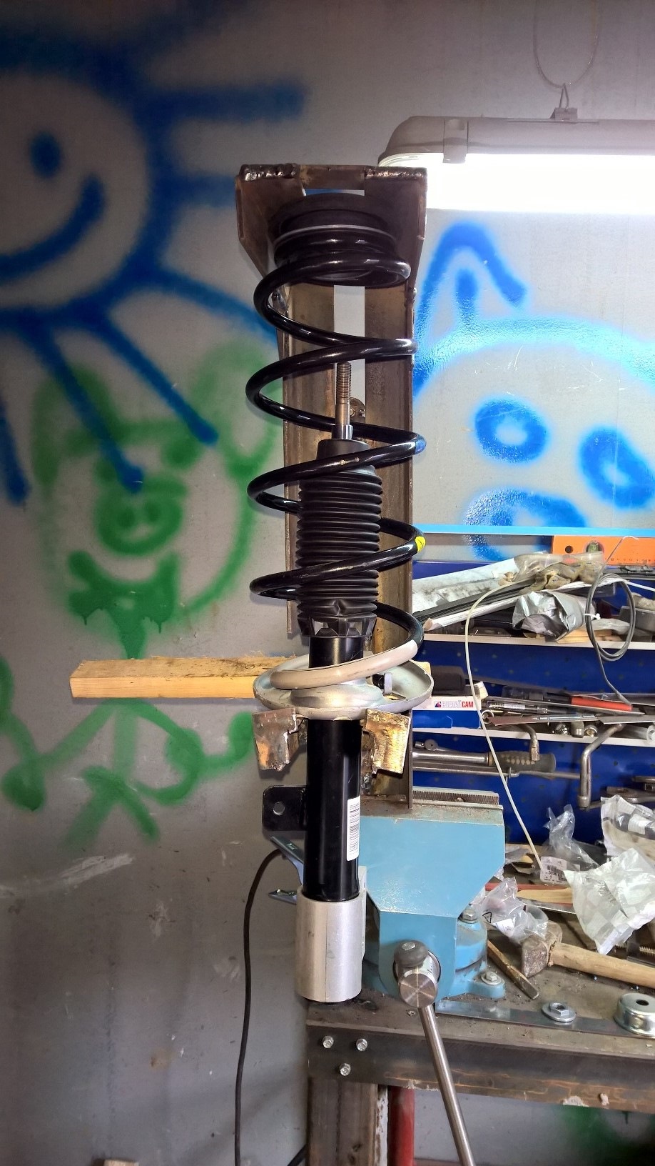

Так как после установки 100000 км. назад Z5 задница поднялась и я стал соскальзывать с сидения — появилось большое желание выровнять машину по горизонту. Наконец-то желание сбылось :).

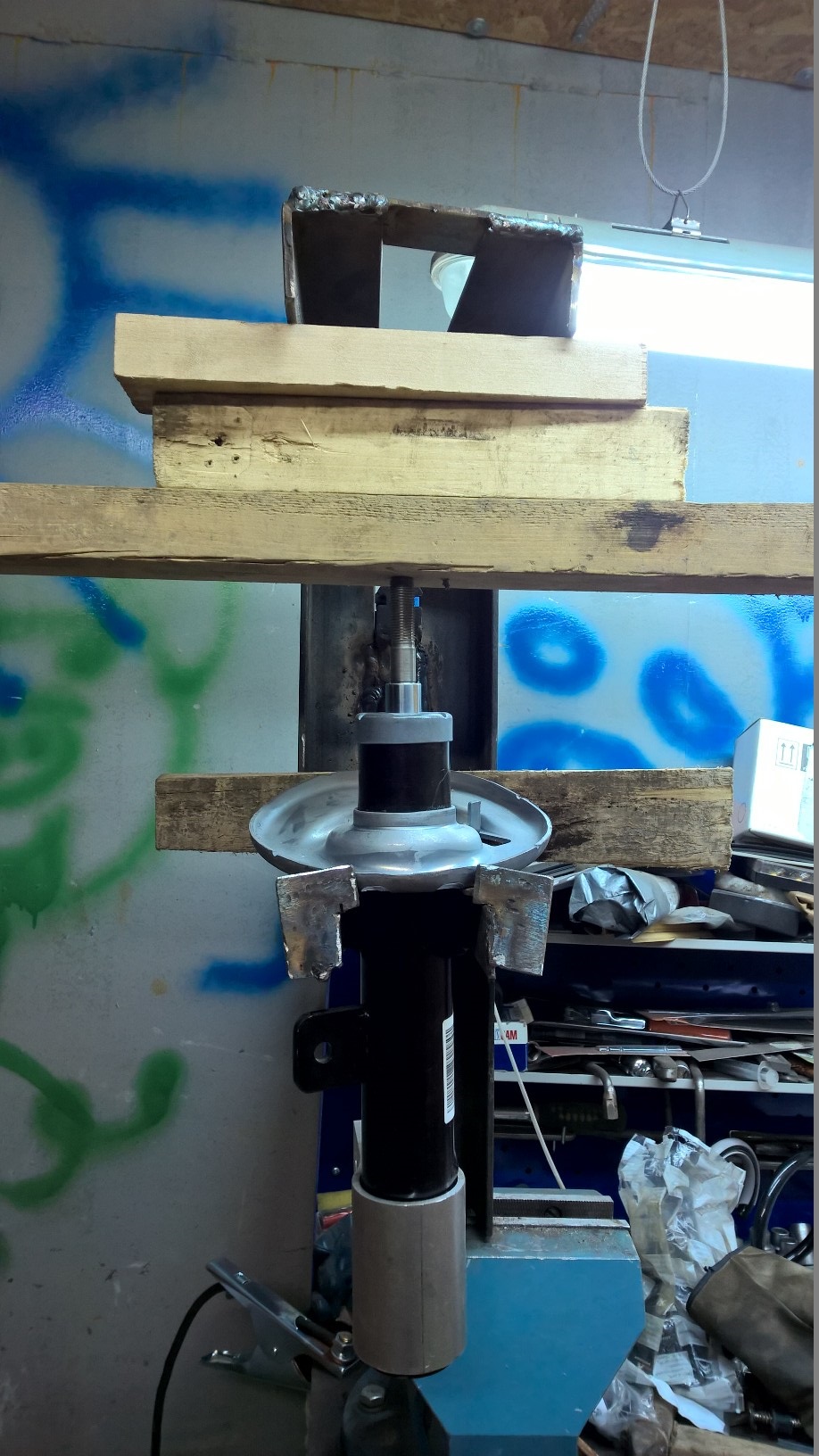

Итак, с помощью стяжки для пружин собрал стойки и установил их на автомобиль.
Пружины взял чуть "мощнее", чем родные — 5002PH. Вроде от дизеля с стеклянной крышей, оутдор + усиленная подвеска.
Толщина — 13 мм без краски; 13,5 мм с краской.
Амортизаторы — 9684024980 и 9684025080 — вроде от дизеля с стеклянной крышей, оутдор + усиленная подвеска.
Полностью сжатый аморт.
Опоры 5038F7 — сделаны в Аргентине — что за чудо?
Подшипники 503563 — в оригинале лежали SNR.
Верхняя прорезиненная шайба (чашка аморта) — 5033F9 — от DS5.
Остальное все стоковое, оригинал.

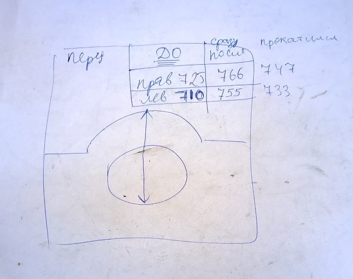

Изменения в высоте — измерение от пола до низа крыла. Разница в высоте первоначальная — неровный пол в гараже (сзади слева выше всего), также, высота пола где стоят задние колёса — +15 мм от передних. Потом измерю на ровной площадке.
Предварительно вышло так:

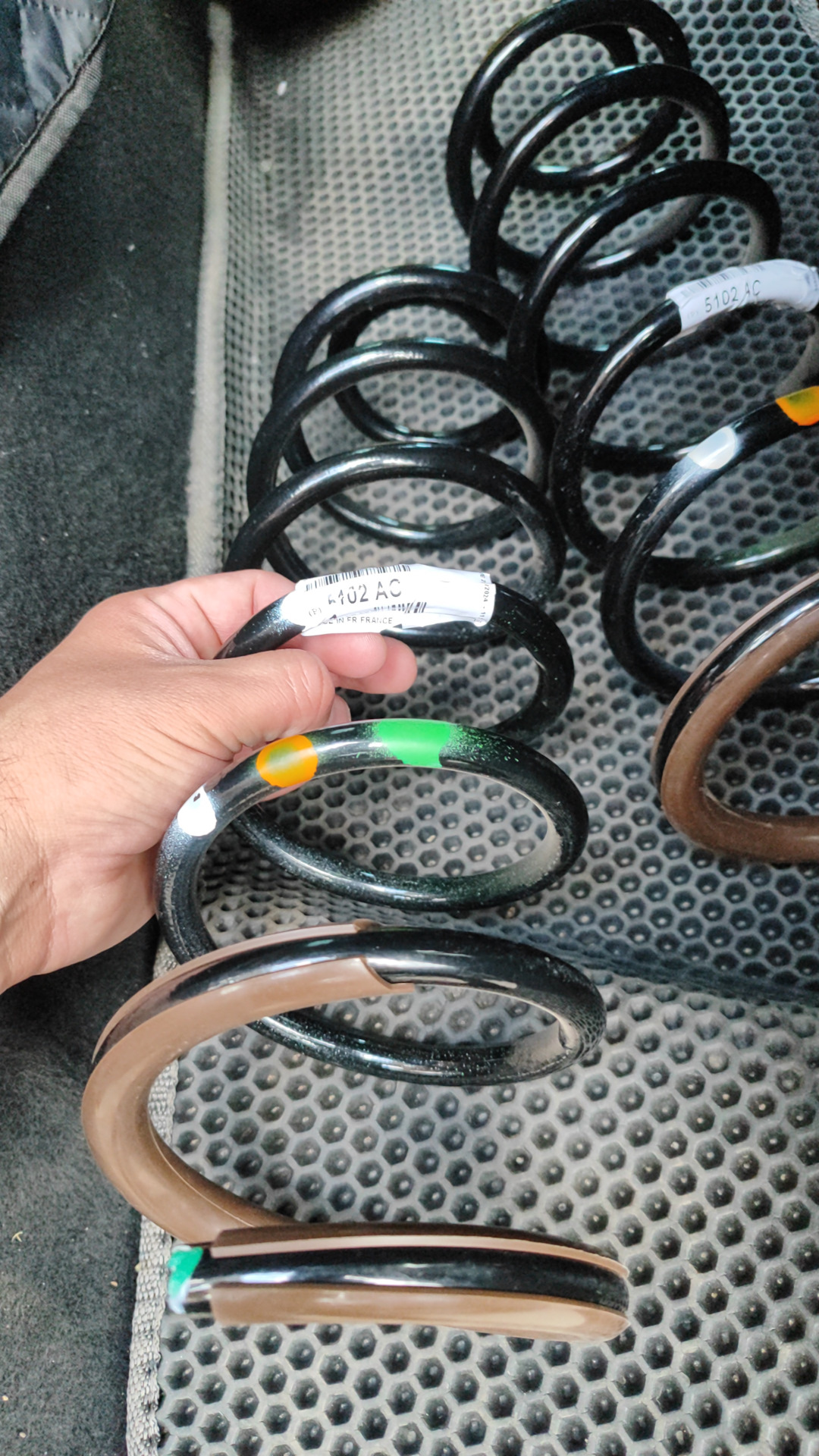

Спасибо за подробный ответ. Зад, касаемо самих амортизаторов, покупал по каталогу ещё в прошлом году, не задумываясь Sachs 814902004611.
Сейчас, спустя время, после установки их, и затем установки оригинальных брызговиков на зад, замучился, когда груженый с семьёй паркуюсь — приходится помнить о том, что могу зацепить о бардюр Решил приподнять попу. По совету товарища, приобрёл вот такие пружины, оригинальные 5102AC. Но вроде будет выше, и усиленные. Ну и за одно, задумался над передом. Тут он мне скинул Вашу запись, и сказал посоветоваться.
по-моему это стандартные пружины — слабые.
лучше поискать 5102Z5
или хотя бы аморты поставить 5206RN — они пожёще штатных.

Показало хорошо. До сих пор езжу на них. 191000 км. уже отъездил. Сейчас помягче стали :) Собираюсь опорники поменять и опорные подшипники.
Только зад тоже нужно сразу пожёще делать.
как после утряски ?, на жесткость как ? тож перед задирать буду, ток через проставки
Никак не измерю после утряски. Нужно совместить полный бак, пустой багажник, ровную площадку и желание :).
Немного жестковато; чуть более, чем упруго.
