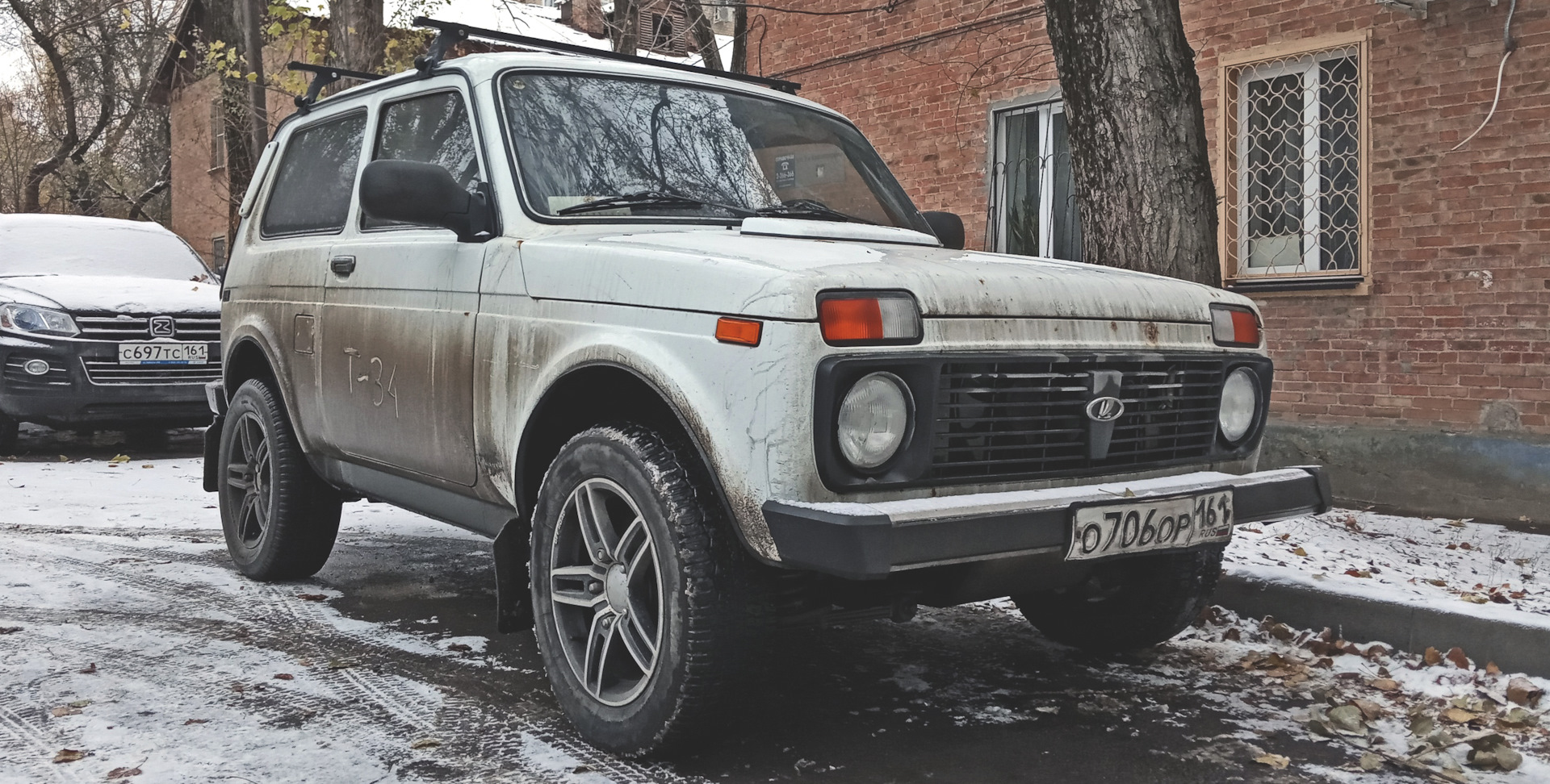

Уже долгое время я эксплуатировал резину, которая была куплена отцом 5 или 6 лет назад, на тот момент она уже была б/у, вместе с дисками Кик Дон чёрного цвета. Стояла она до этого на ниве друга семьи, дядя Коля, респект за подгон в те времена:

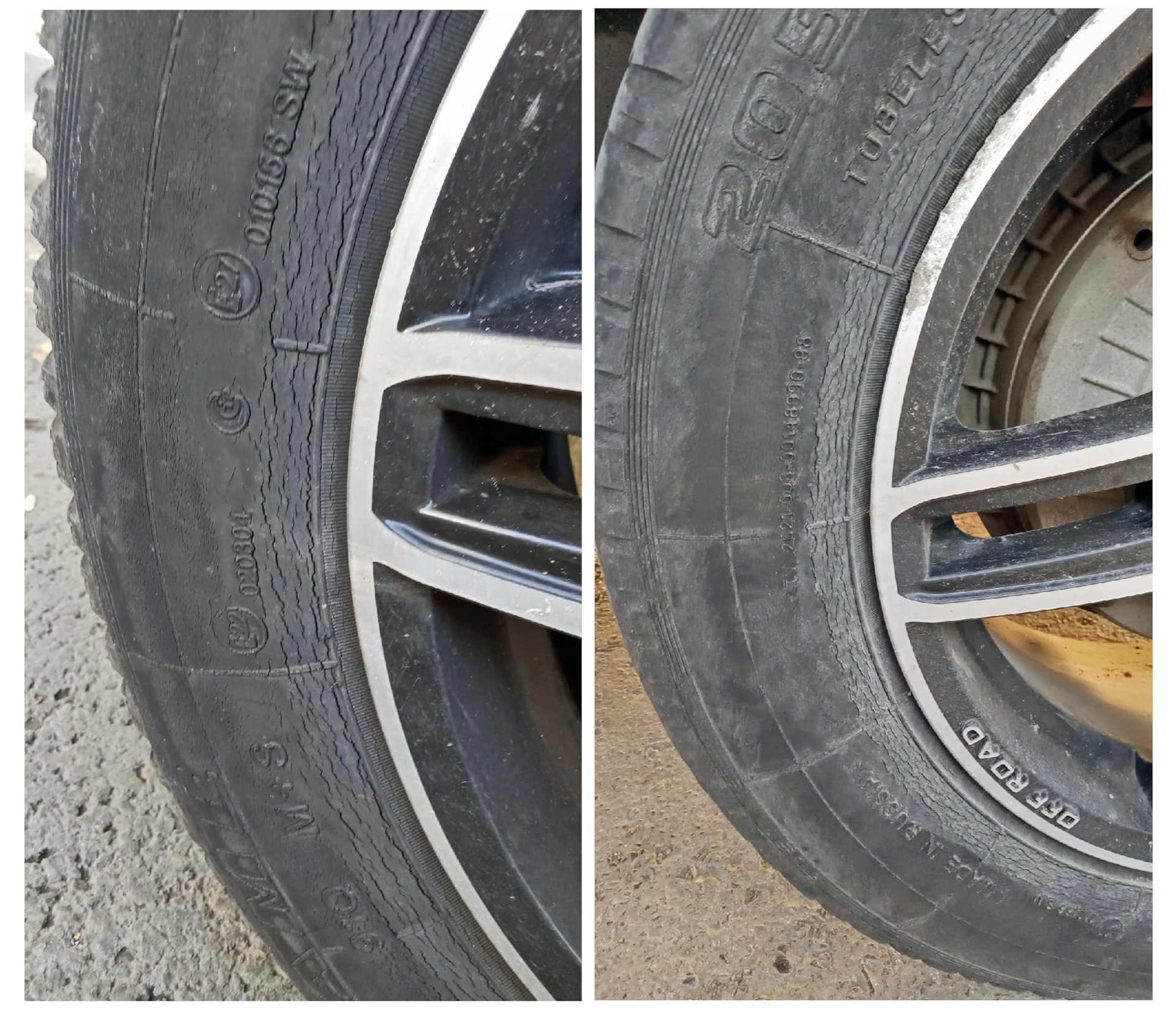

И вот, пришёл момент, когда появились трещины на боковинах. Он уже давно пришёл, просто я всё тянул и тянул.

Два момента, которые были связаны с этой резиной: продавец был нивавод, на шеви ниве, сказал, что эта резина стояла на машине при покупке полгода назад, и он поставил сразу МТ, а эта так и лежит. Я спросил про историю этих покрышек — он сказал, что до этого на шеви ниве ездила женщина, но довольно долго. Продавец сразу обозначил, что на двух покрышках есть микротрещинки, так как они старше. Посмотрел боковины — "ну, лучше, чем мои МАКРОТРЕЩИНКИ"
Посмотрели год на покрышках — две покрышки 2018 года, две покрышки 2014. На своих покрышках года выпуска я вообще найти не смог. Скрепя сердце понял, что придётся покупать, так как мои уже долго не протянут.

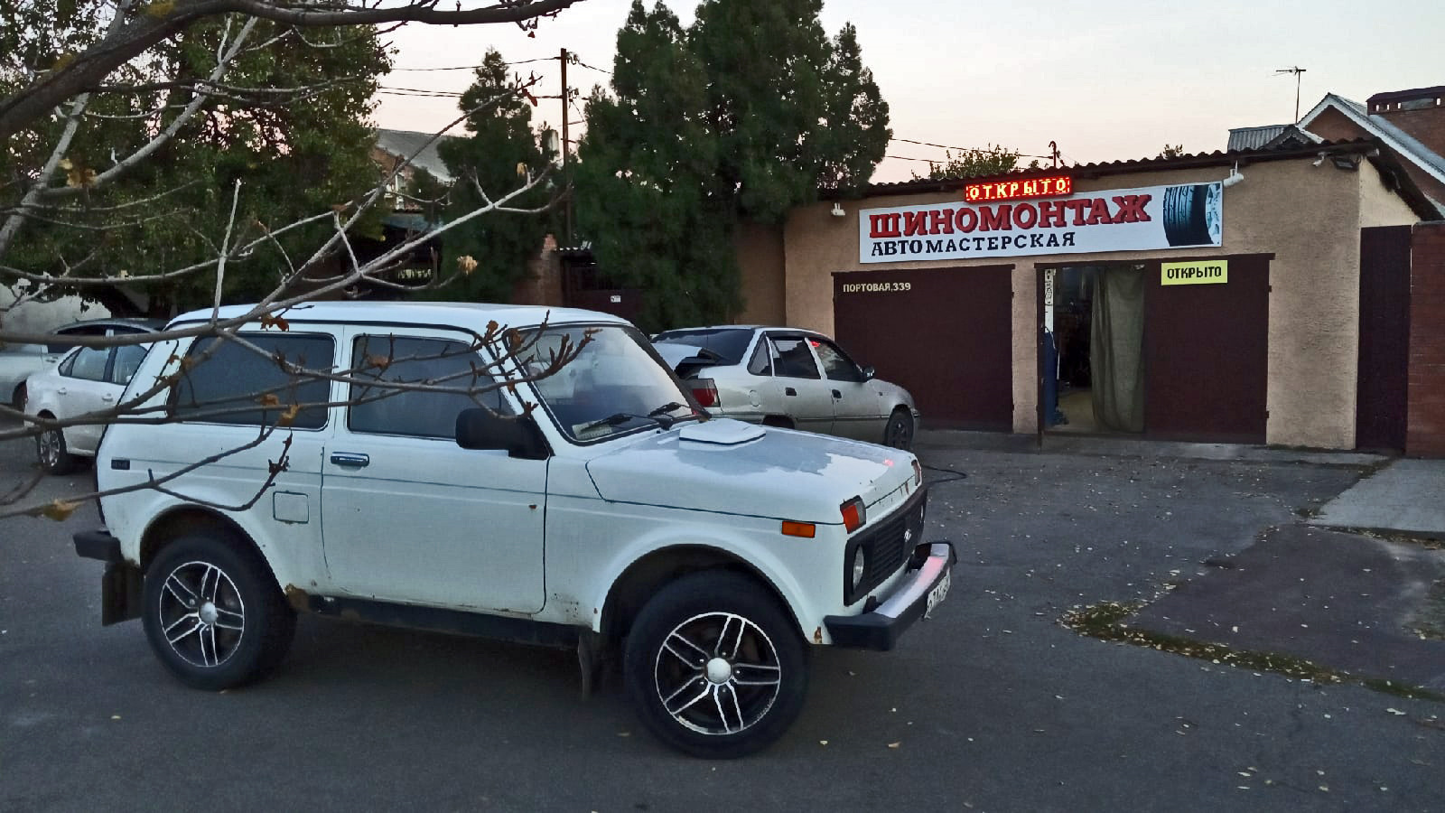

Дальше я радостный поехал искать шиномонтаж, чтобы поскорее закончить с резиной, и больше не возвращаться к этому вопросу хотя бы год-два. Шиномонтажки как всегда в это время не без очередей. В том месте, где мне в прошлый раз заклеивали покрышку, мне сказали, что сейчас очередь в пять машин, так что увы. Решил рискнуть и поехал в более простую шиномонтажку.
В итоге нашёл одного мужичка, который согласился взяться за замену резины. Оказался вежливым, все работы осуществлял при мне, попутно рассказывая истории и информацию что с моими колёсами было так или не так.

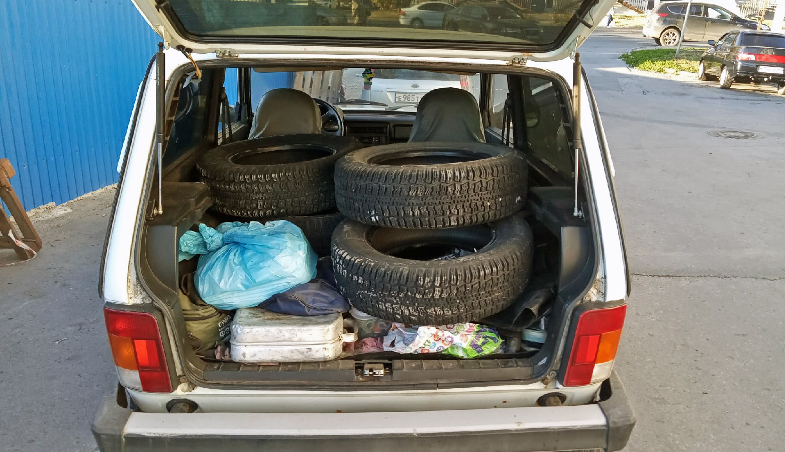

И вот, вытаскиваю резину из багажника, закатываю в бокс.
Сразу обозначил, что две покрышки более старые нужно поставить назад, более свежие нужно поставить вперёд. С этим разобрались. Шиномонтажник Виталий спросил у меня — направленная ли резина. Я ответил что надписи "Rotation" там нет, но возможно есть слабо выраженная направленность, так как при развороте покрышки на 180 градусов, картинка протектора меняется. Он не поверил. Позже, мой внутренний перфекционист пожалеет о том, что я не настоял на своём.

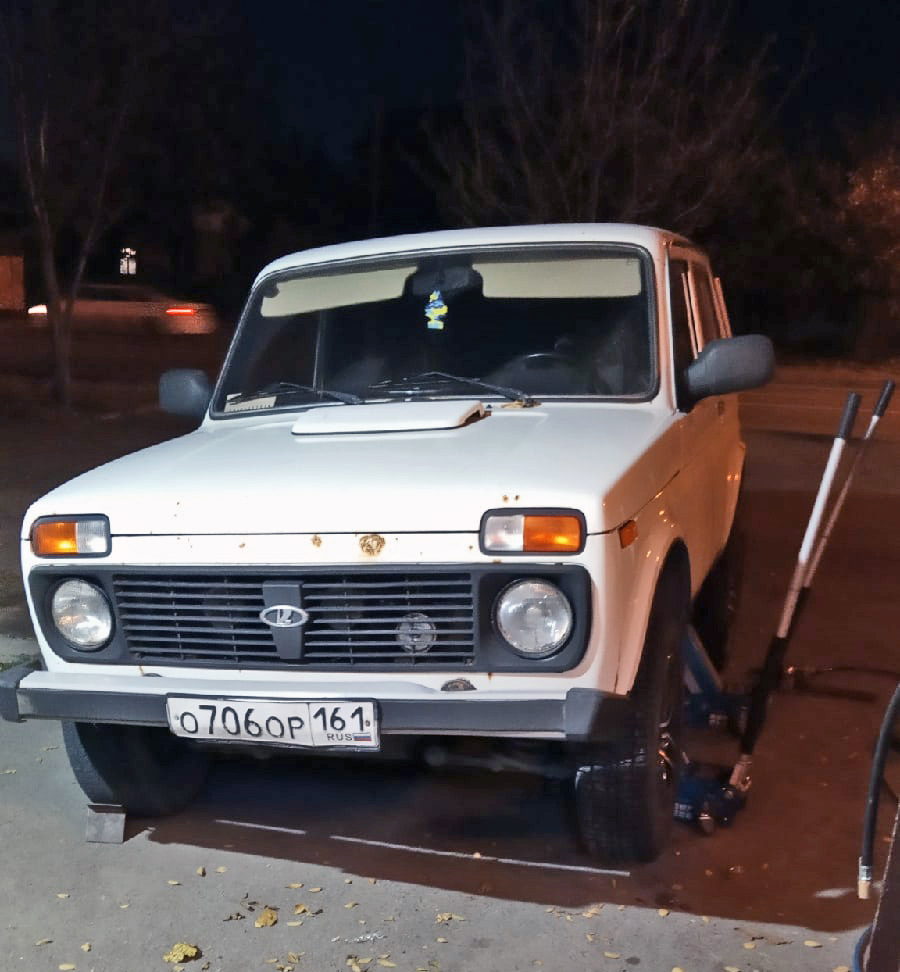

Здесь уже вечернее время, так как приехал я около пяти часов вечера, уехал в районе половины восьмого:

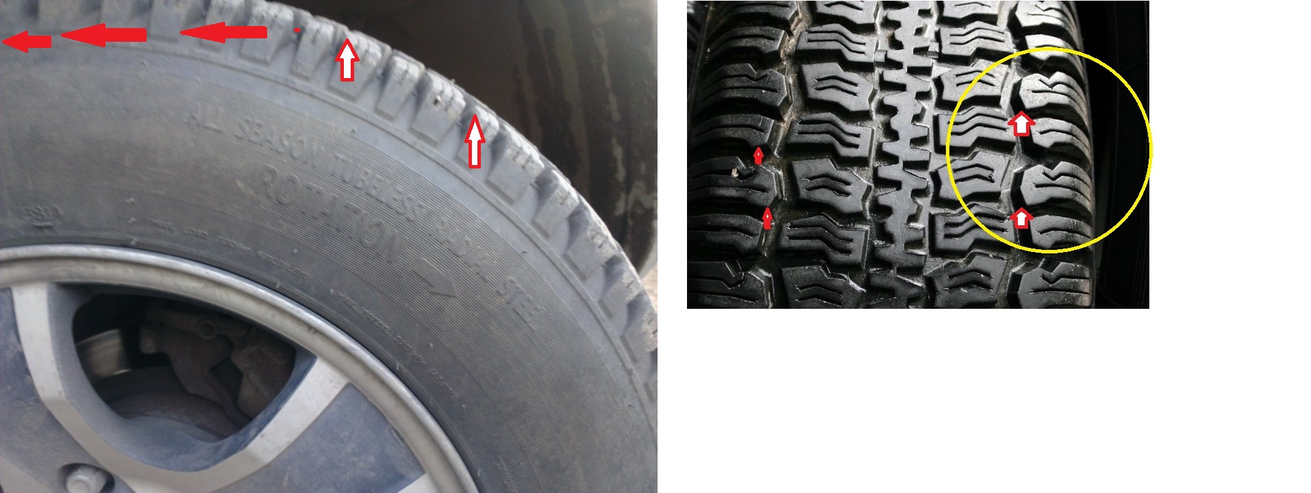

Кроме того что качество стало гавно.Ещё умудряются собрать все четыре колеса коньдиёбером.Рисунок направленный.Есть Китайские в сравнении Кама даже рядом не ставить.Там уже стрелка.Собирайте для начало правильно и давление не меньше 2.3. Еть таки что 1.8 и по 100т ходит у них.Она на полке столько не протянет!

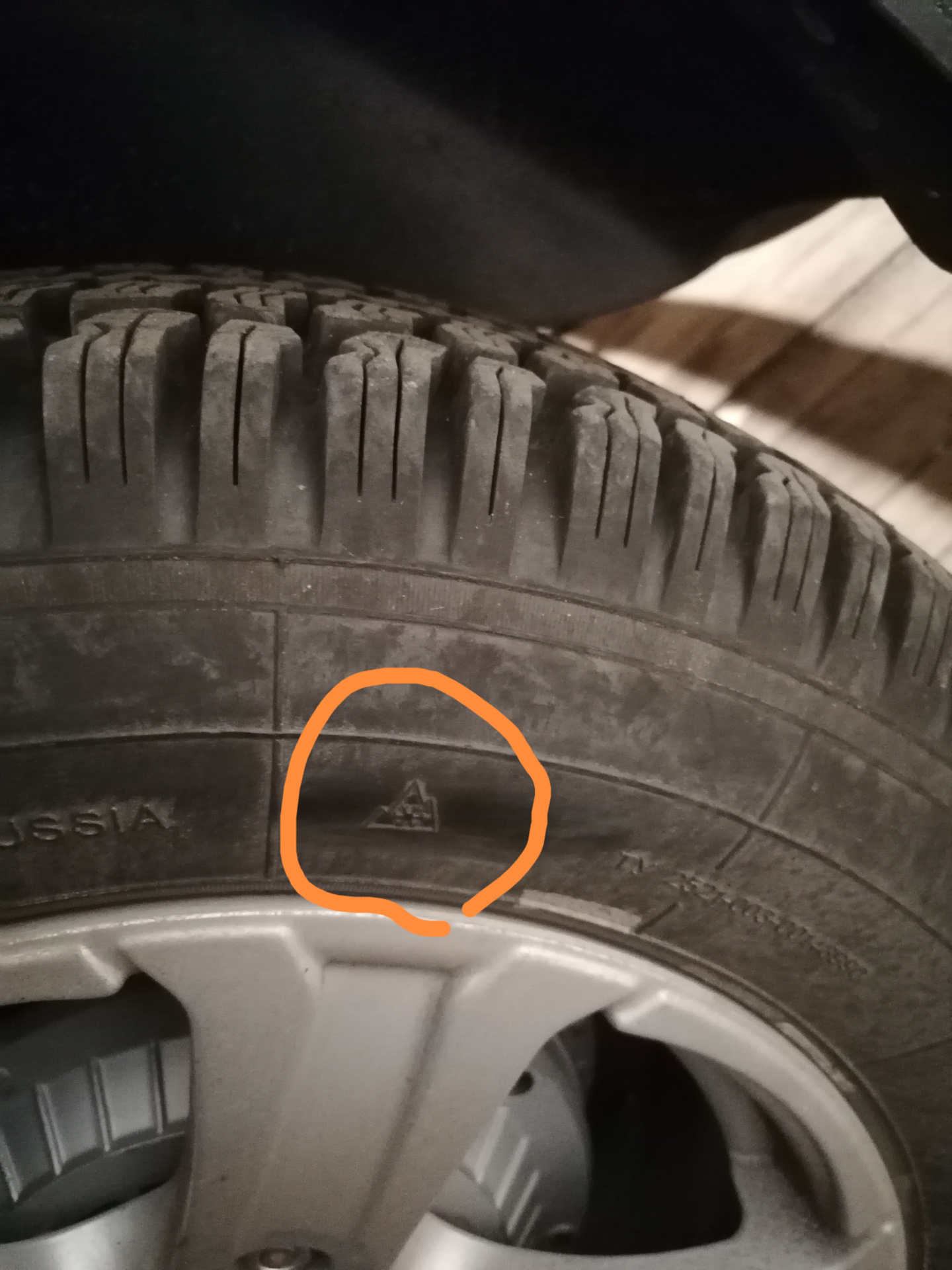

М+S это ещё не значит что она зимняя.
После м+s должна быть пиктограммы снежинки и горы.
Ааа, все. Обычно она после м+s
Edgr36
ну вообще Кафа Флейм считается зимней резиной)
вообще то Кафа Флейм считалась раньше РЕЗИНОЙ.Вот зимой в гололёд 😂🤦♂️
