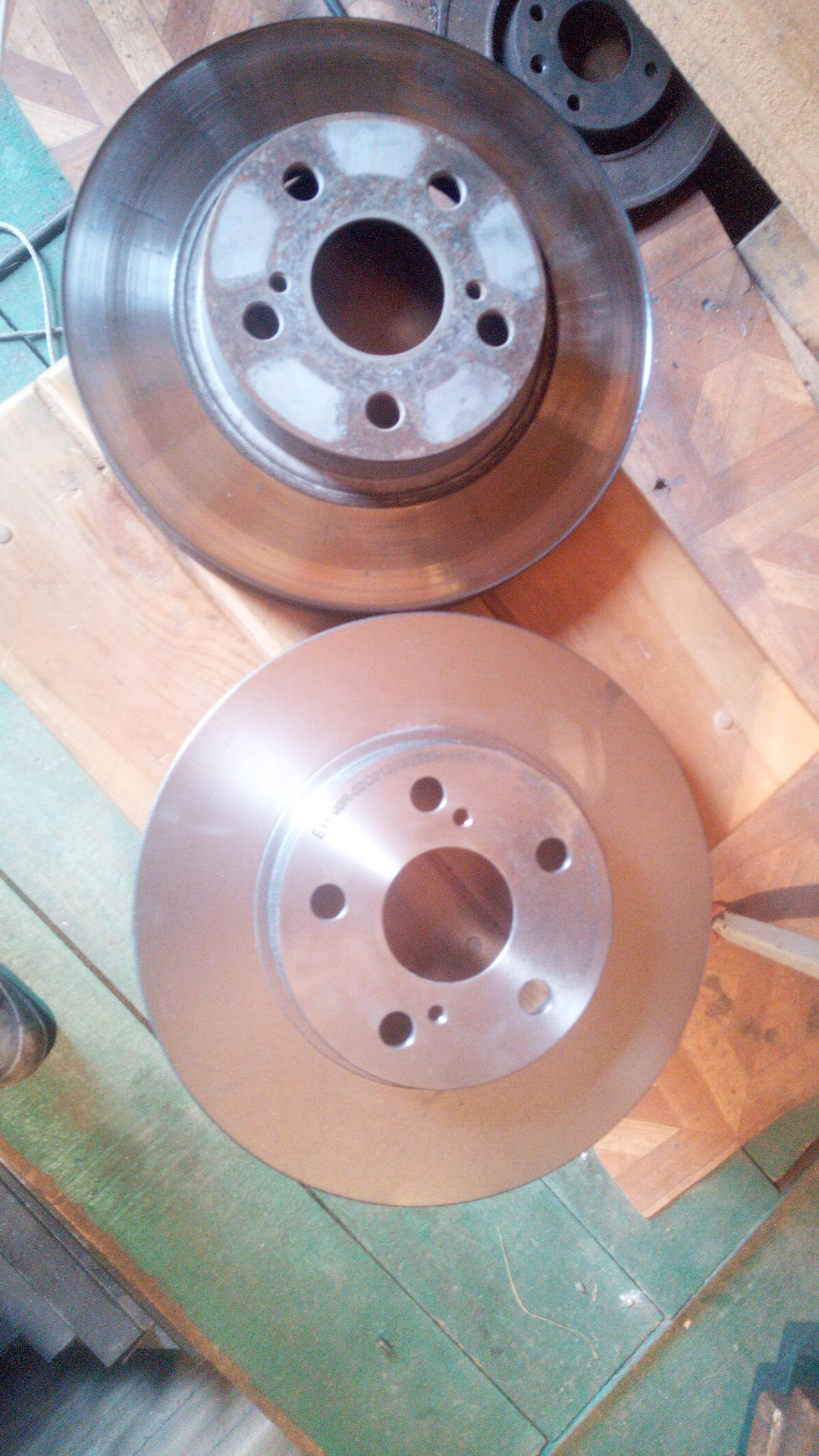

Запчастюли — качественные аналоги естественно. Диски брембо, колодки адвикс, ремкомплекты суппортов френкит.

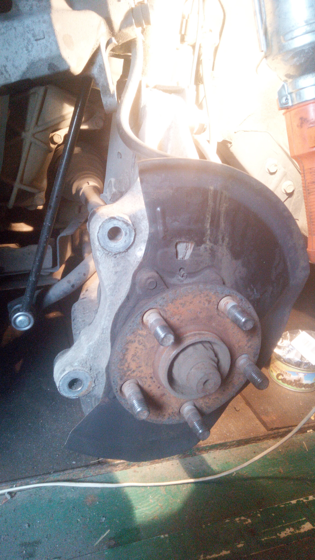

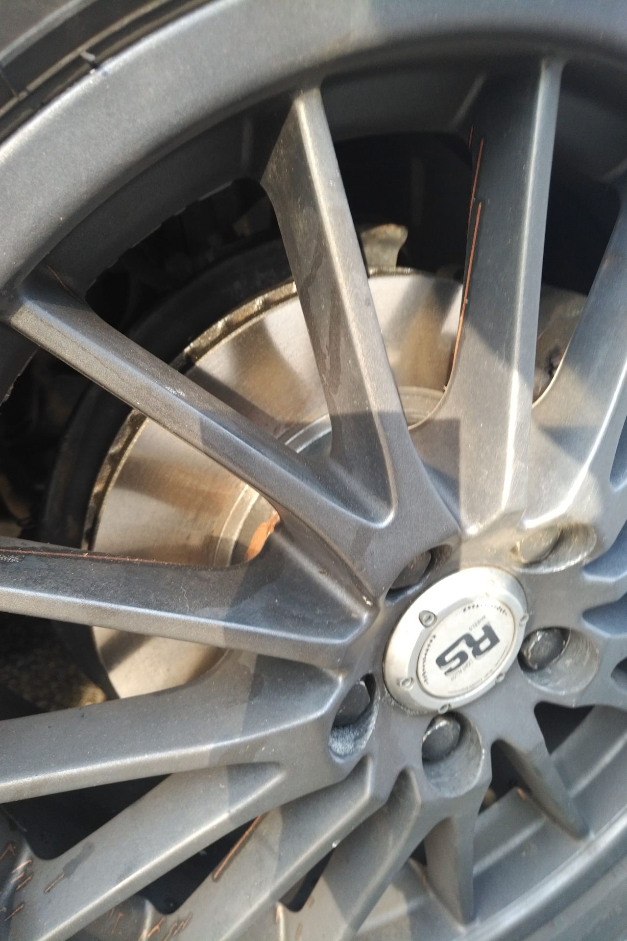

Диски у нас фиксируются только колесными гайками, что не очень удобно. При обратном монтаже пришлось накручивать гайки, чтобы не измазать диск смазкой от суппорта.

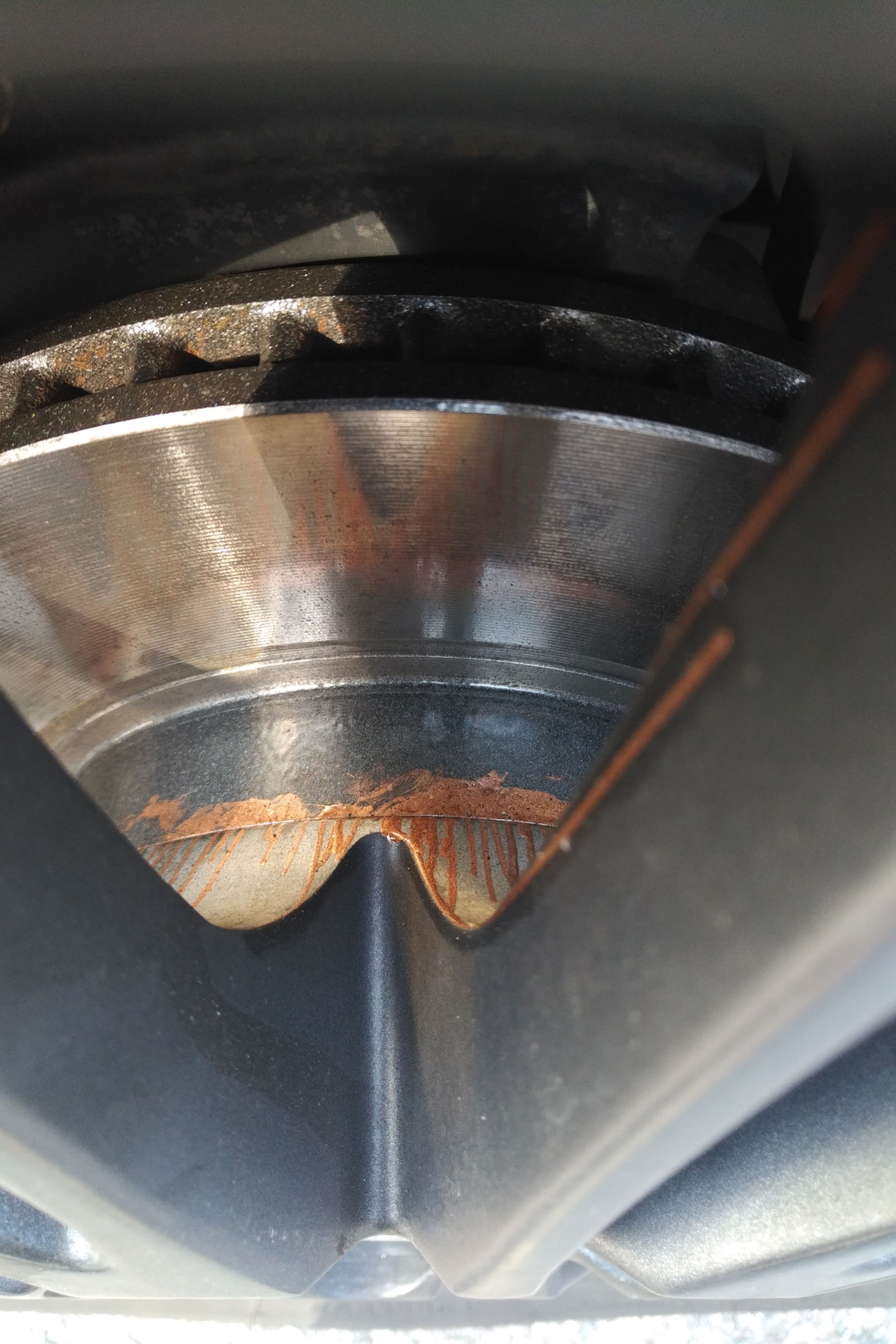

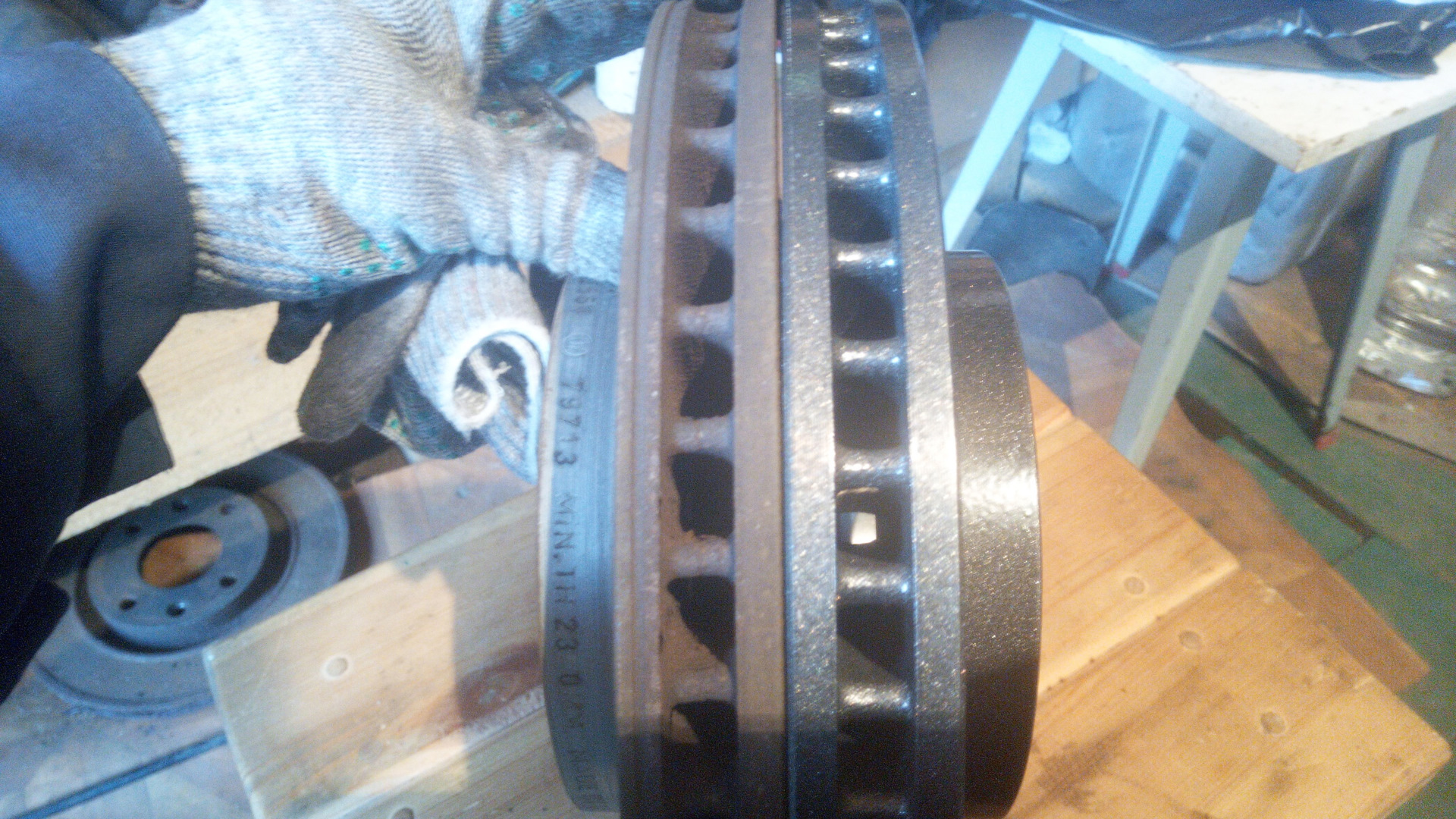

Новые диски брембо взял с покрытием нерабочих поверхностей. Тут полости покрыты высокотемпературной краской, типа глазури. Но, немного брызг попало на рабочие поверхности. Впрочем они стерлись колодками после первой же поездки. Расчет на то, что не будет ржаветь и охлаждение в полостях будет стабильным.

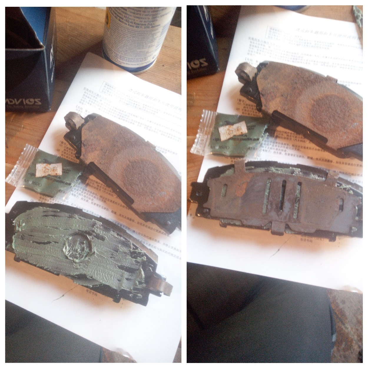

Колодки адвикс, японские типа, отзывы хорошие, узнал про них где-то в БЖ у Игоря.

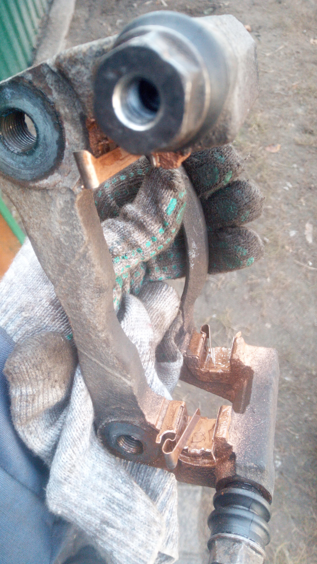

Противскрипные пластины и пружинки можно использовать старые (в комплекте ничего кроме колодок нет), только очистить от ржавчины.
Я дополнительно обратную сторону колодок намазал зеленой противоскрипной пастой от vmpavto. Она очень густая, мазал ножом как масло на бутерброд :) Пакетика (на фото) хватило на все 4 колодки. К ней очень хорошо прилипли пластины. Оч.удобно было устанавливать.

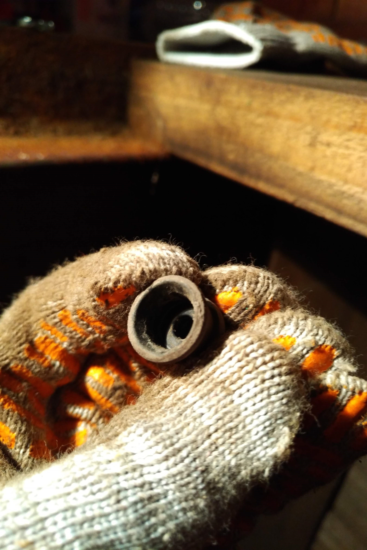

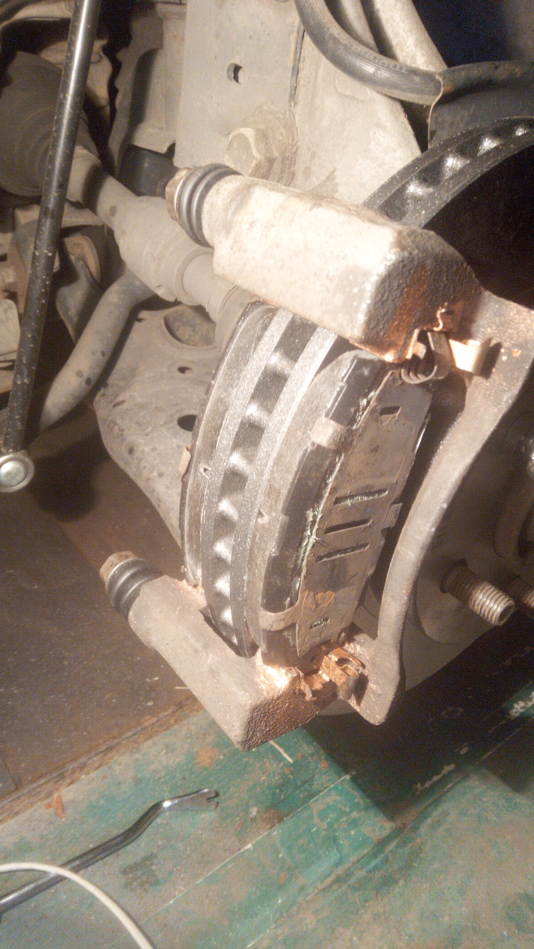

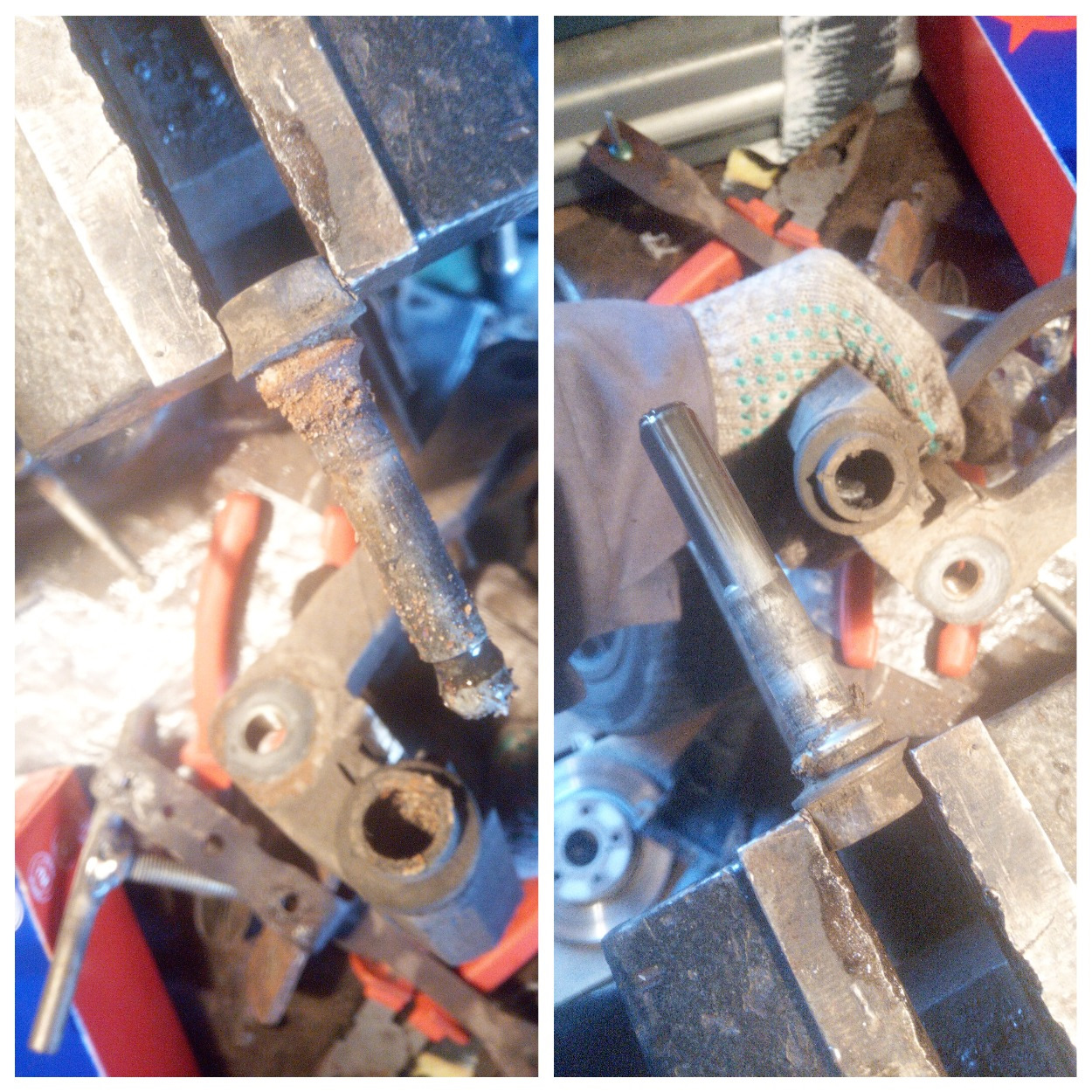

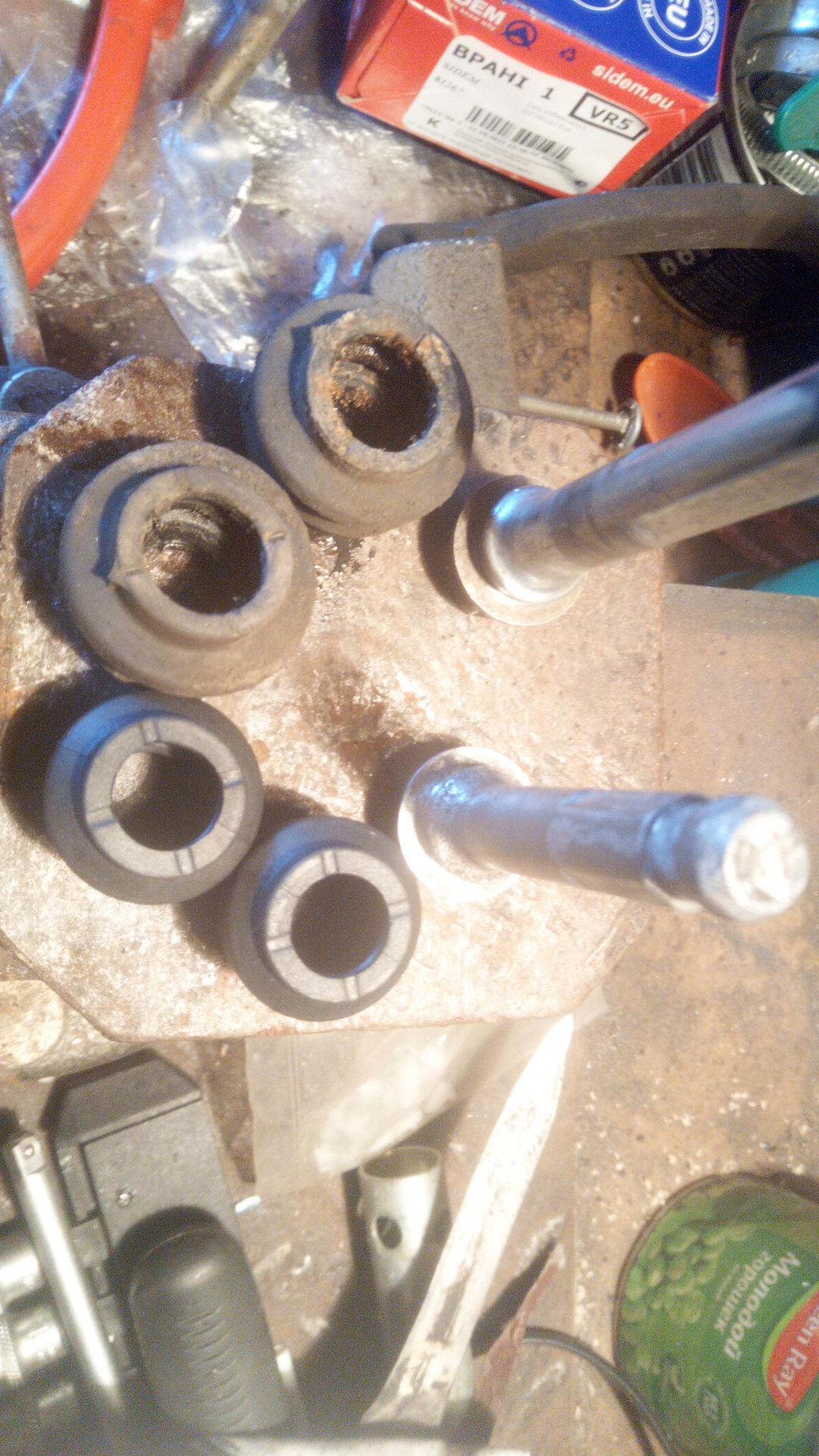

Приступаем к обслуживанию суппортов. Кроме того, что направляющие зажало, так еще и резинки были рваные.
Приус мне достался после владельца, который экономил на всем. Я уже разгребал проблемы с двигателем, теперь вот с тормозной системой.

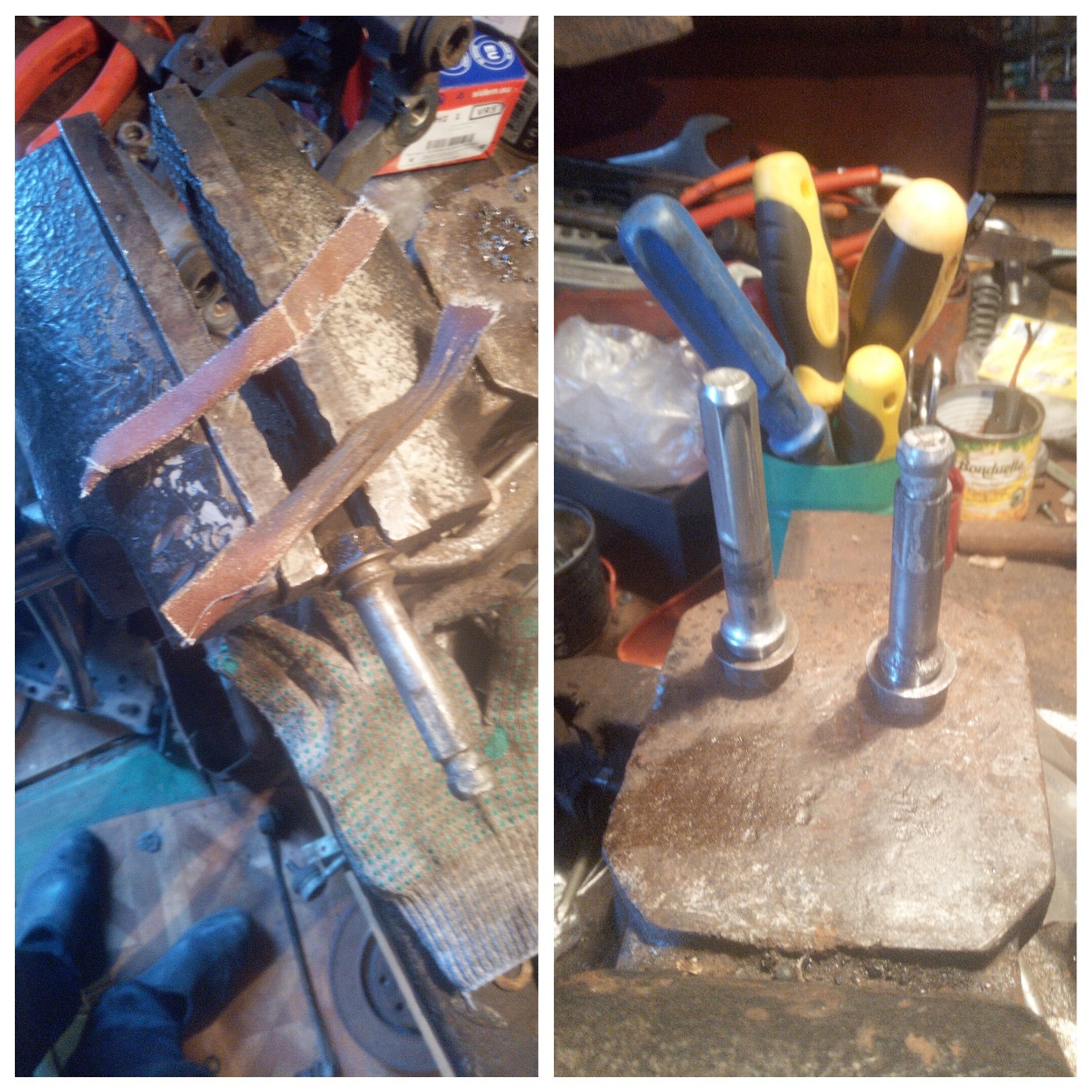

К счастью, удалось полосками наждачки отполировать.
А вот последствия использования литиевой смазки (типа Литола). Резинки набухают и зажимают направляйки.
Надо использовать специальную. PFG110 от TRW например, 25гр хватит надолго. У меня этот тюбик еще от ситроена остался.

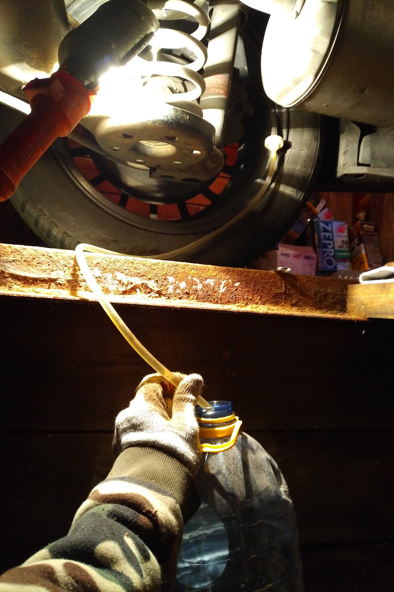

Теперь займемся заменой тормозной жидкости. Благодаря гидробустеру это можно сделать даже в одно лицо.
Итак, включаем приус (горит статус READY) и фиксируем педаль тормоза в нажатом состоянии. Селектор при этом стоит на паркинге — P.
Крышечка бачка тормозной жидкости открыта. Наливаем тормозную жидкость до верха.
Далее спускаемся к тормозам. Общее правило такое — начинаем с самой длинной магистрали и двигаемся к самой короткой. У меня левый руль, значит я начинаю с правого заднего колеса, потом левое заднее, правое переднее и заканчиваю левым передним.
Самый важный момент — срывать штуцер надо осторожно, если сильно открыть, то при резкой потере жидкости гидробустер заблокирует контур и сбросить ошибку можно будет только при помощи компа.
Срываем, и потом с надето трубкой мееедленно откручиваем. Сзади ключ на 10, на передних — ключ на 8.

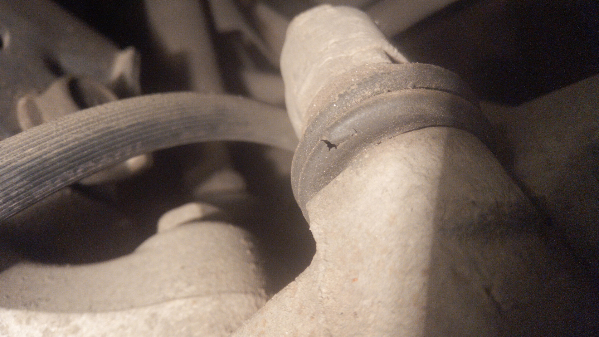

Проверяем целостность резиновых пыльничков.

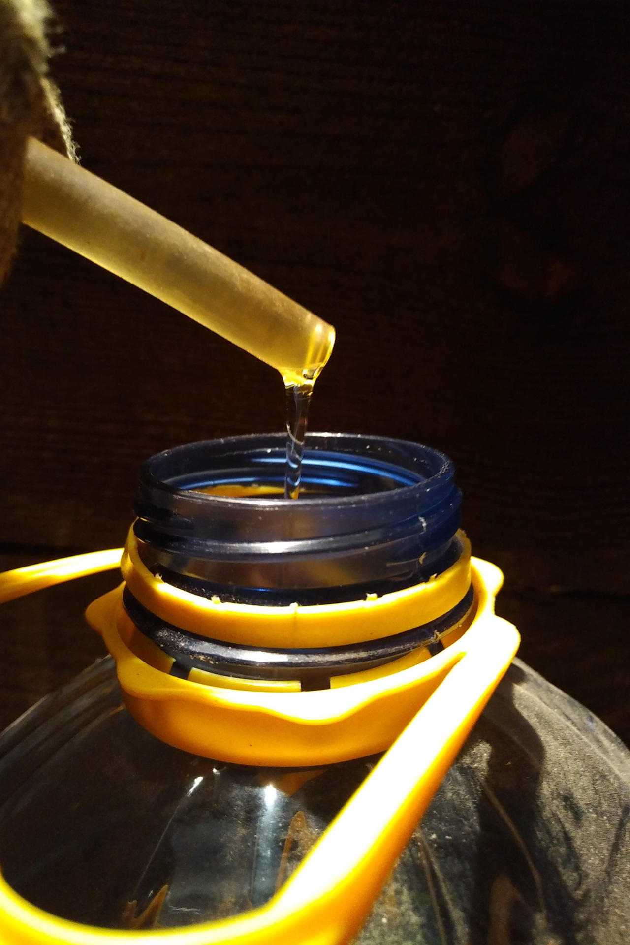

Добиваемся примерно такой тонкой струйки.
Тут у меня в шланге стоит обратный клапан(какой-то от ВАЗа) — он необязательный, просто такой шланг был у отца в гараже :)

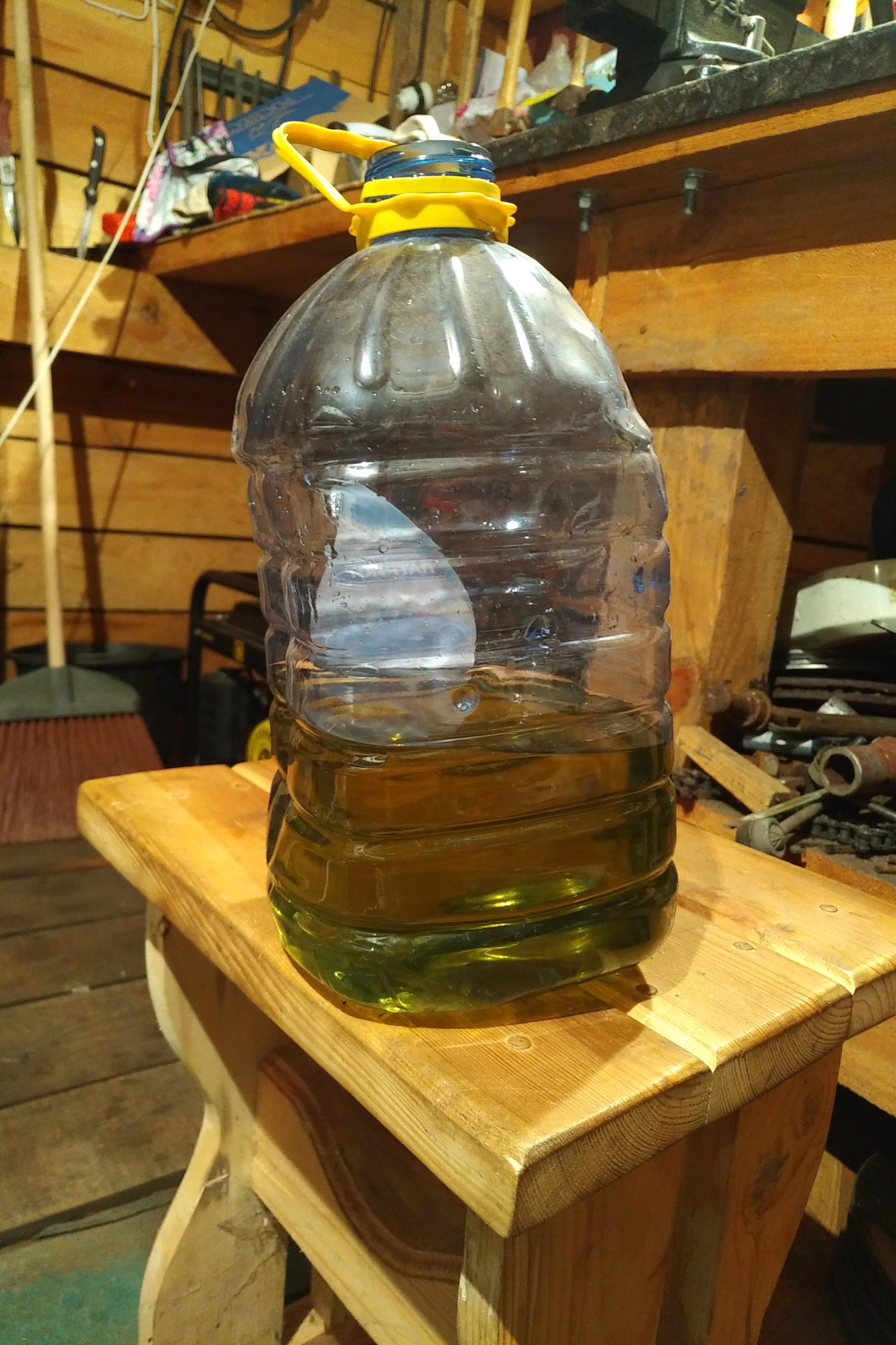

Старая жидкость вполне себе чистая.
Всего потребуется 2 литра тормозухи.
На задние контуры по 700-750мл, на передние примерно по 300мл.
На приусы подходит — DOT3-DOT4. Производитель любой, мне приглянулся Sintec.
Проклятые маркетологи — вместо 500 мл, в банке 455. Пришлось докупить еще маленькую баночку на 250.
После последнего контура жидкости должно быть в бачке до максимума.
Рекомендации по замене без компа брал вот с этого видео.
На всю процедуру ушло примерно полчаса.
Вот и все, вы великолепны :)
зы. Я в приятном ахере какие теперь у меня тормоза! Была проблема с кривыми дисками, из-за чего последние метры тормозного пути приходись сильно давить на тормоз и чувствовался момент когда торможение от рекуперации переходило на колодки. Теперь же ровное торможение до 0!
