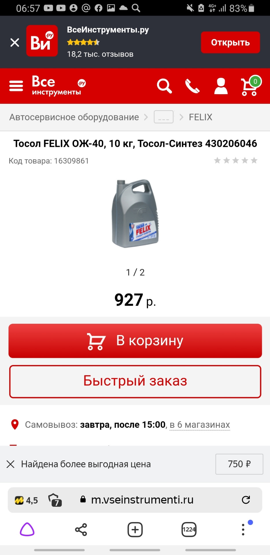

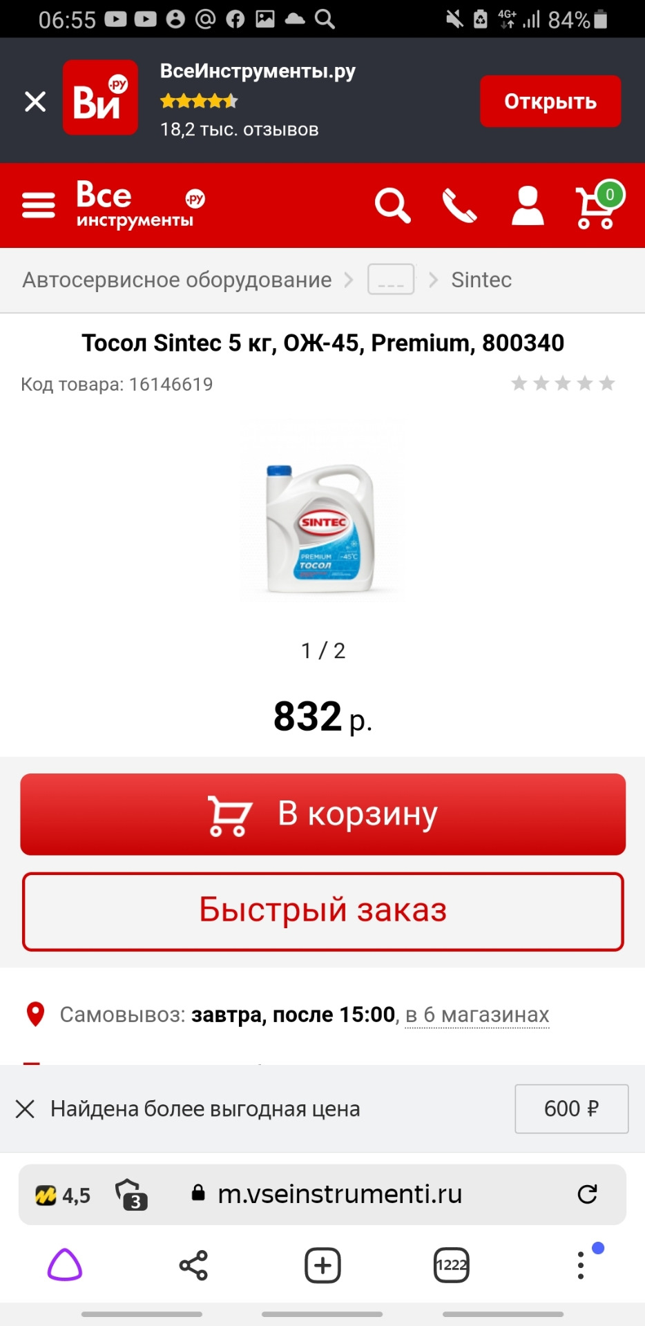

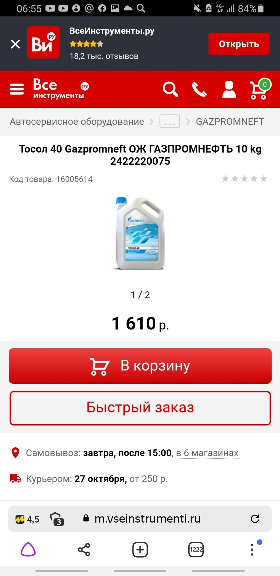

Тосол Sintec артикул: 800340
Тосол Gazpromneft артикул: 2422220075
Тосол Felix артикул: 430206046

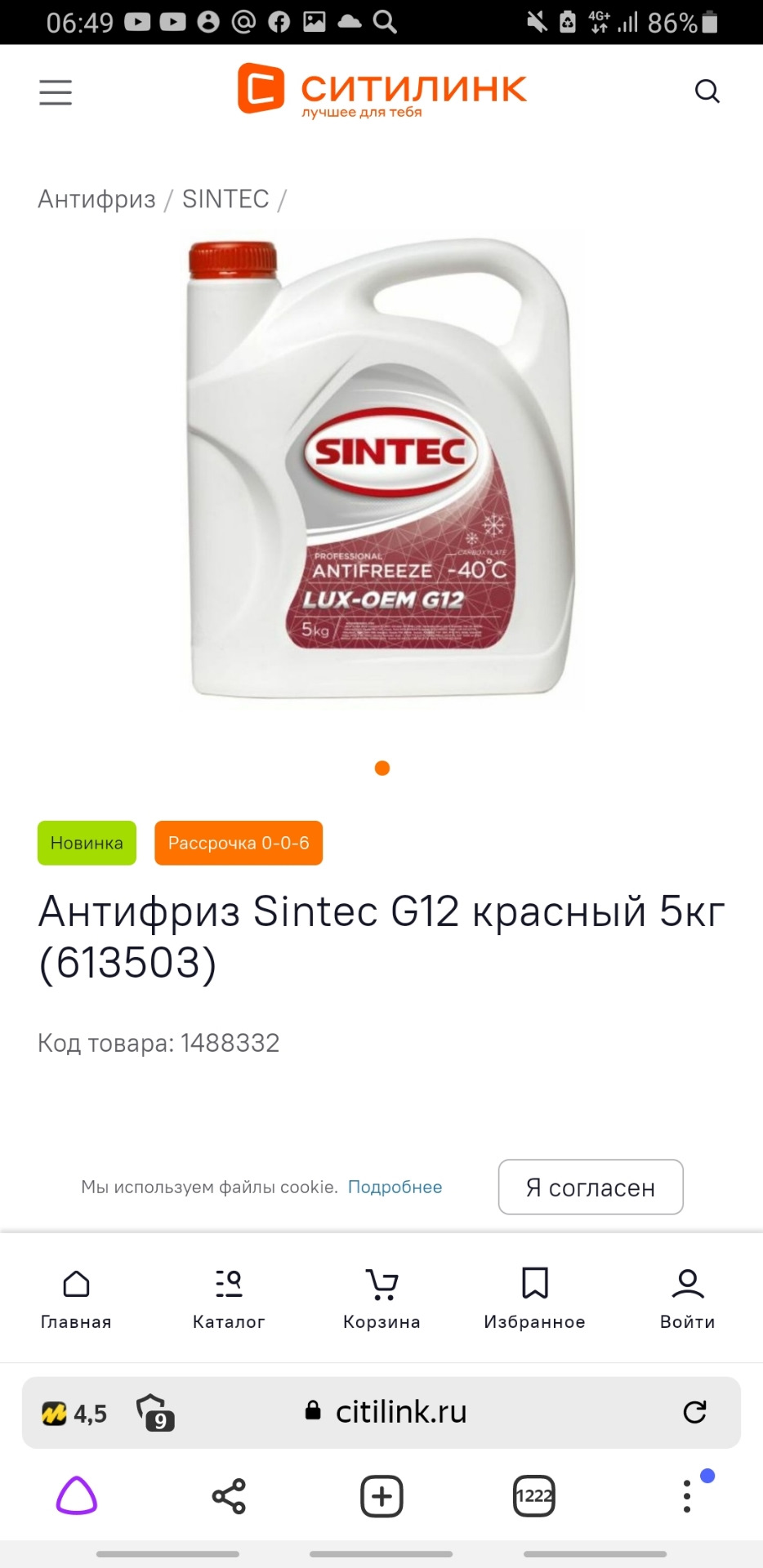

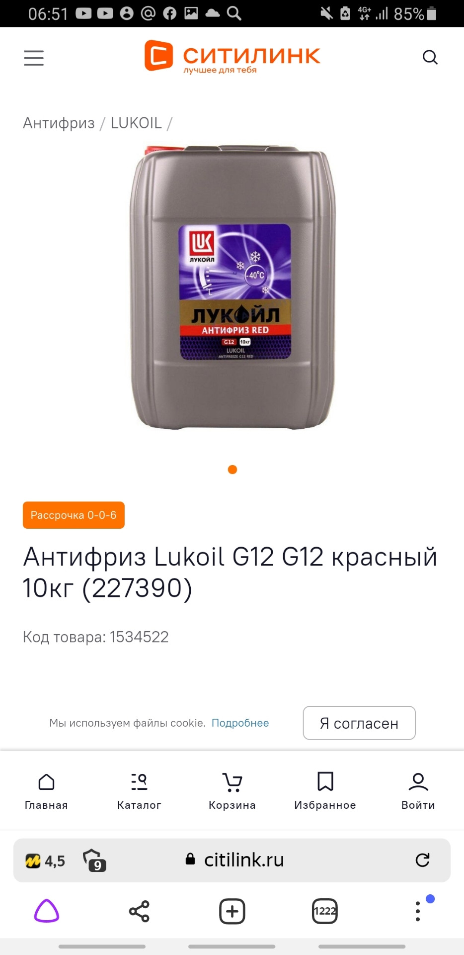

"Антифриз" красный :
Антифриз Lukoil G12
Артикул: 227390
Антифриз Felix G12+
Артикул: 430206033
Антифриз Sintec G12
Артикул: 613503

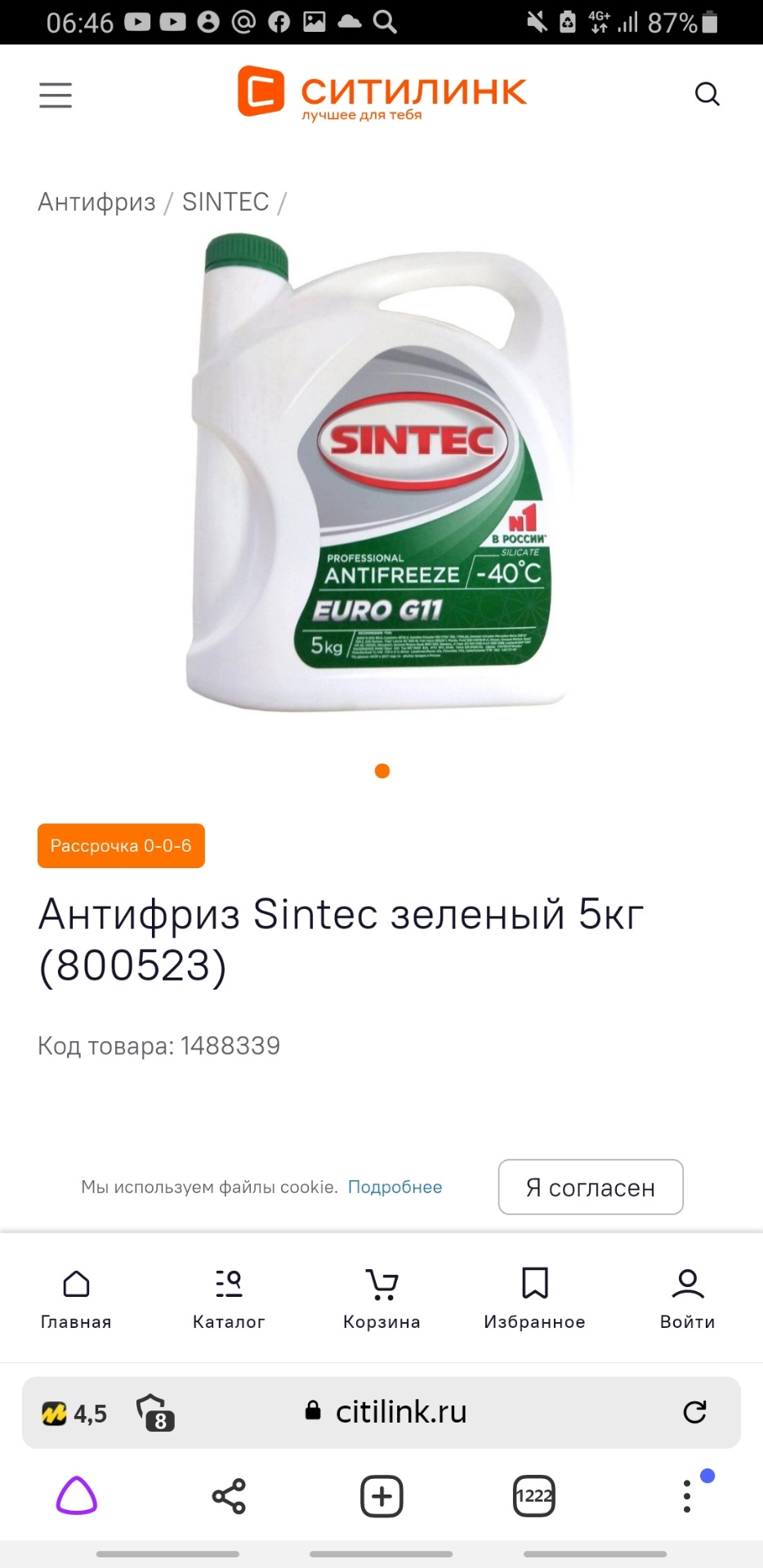

"Антифриз" зелёный :
Антифриз Luxe green line G11
Артикул: 672
Антифриз Felix G11
Артикул: 430206031
Антифриз Sintec G11
Артикул:800523

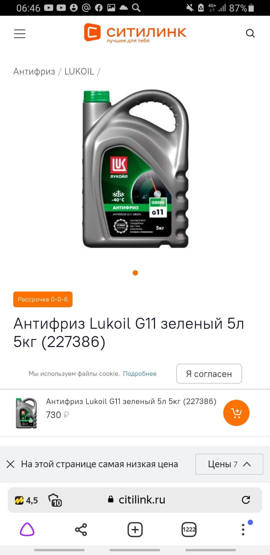

Антифриз Lukoil G11
Артикул: 227386

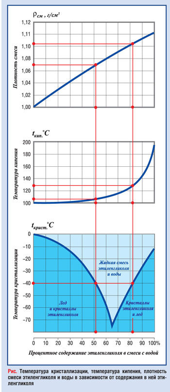

Человек правильно сказал "Лучше залить дорогой тосол, чем дешёвый антифриз!" Если по существу, то Тосол А-40, А-65, АМ торговое название конкретной жидкости производившейся в СССР с оригинальным пакетом присадок, сейчас это стало имя нарицательное как правило для дешевых ОЖ отношения к тому тосолу не имеющих и не соответствующих требованиям. Хотя есть и исключения. Была еще ОЖ Лена, которая этой участи избежала. При выборе ОЖ стоит руководствоваться в первую очередь допуском производителя авто. Например допуски ВАЗ, на сколько мне известно имеют всего 4 производителя из них 3 поставляют продукцию на конвейер, а их в стране около 200.
Содержание этиленгликоля бывает разное, в зависимости от региона эксплуатации тк от его количества зависит температура замерзания, хотя это не единственный показатель, но практически главный. Присадки в среднем около 5% от общего объема.
Это серьёзный технический подход 👍
Благодарю за таблицу 🤝

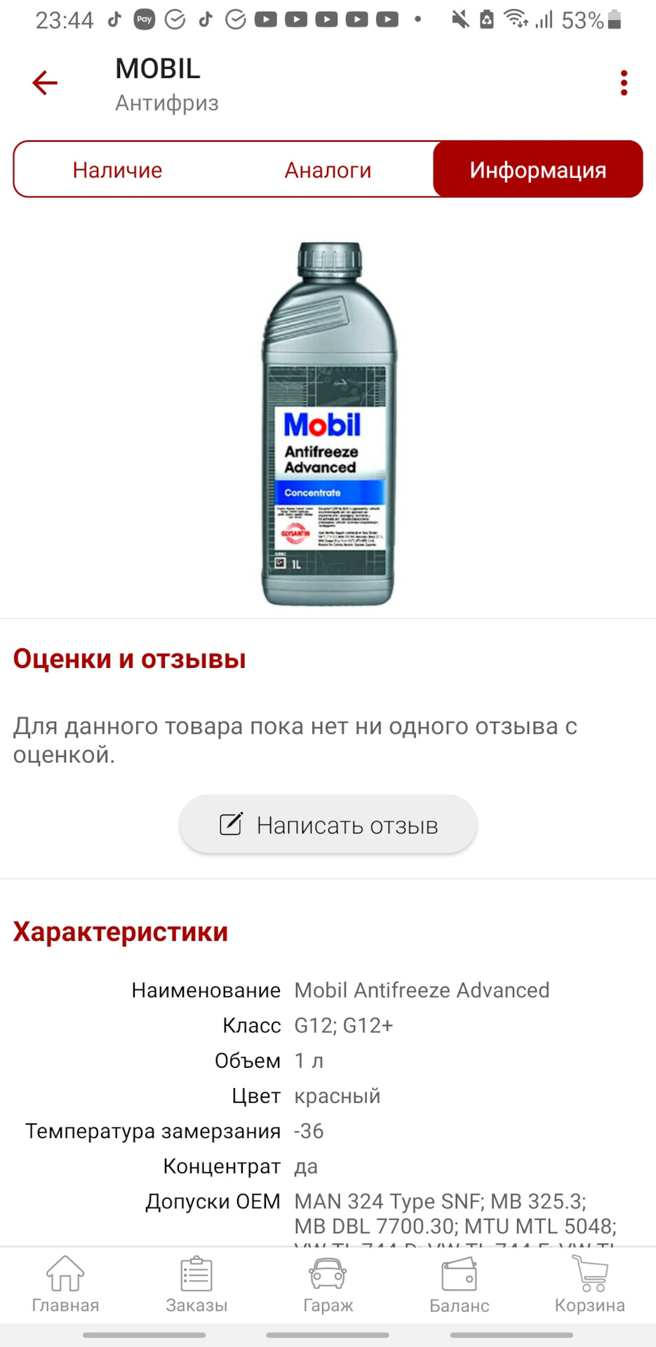

тосол равен классу G11 антифриза, я лью MOBIL Advanced antifeeze concentrate уже 6 лет, развожу его 80% на 20" дист. воды, снимал ГБЦ — коррозии вообще нет, антифриз не мутнеет, не меняет цвета, не дает осадка, светится в ультрофиолете, летом не кипит как тосол и не воняет, одни плюсы. Но есть еще выше клас g12++, типо он еще лучше, но я такой не пробовал, меня и мобил полностью устраивает
Да много и в инете информации о том,
Что тосол равен классу G11
И здесь в комментариях.
Но я что-то в сметениях что же выбрать 😀
Мобил или aga g12++ multifreeze там какой то
AgressivE89
Или как Ты выбрать концентрат и 33% автолюбителей
Или антифриз хоть G11 или G12 остальные 33%
Или же тосол (тот же антифриз только синий) оставшиеся 33%
AgressivE89
Благодарю за такой дельный! Полезный совет и комментарий 👍
AgressivE89
Я правильно понял?
Ты этим концентратом пользуешься?🧐
Нет, там должно быть в конце написано концентрат и надо 5 литров брать канистру, в системе 7л ОЖ, можешь 5л залить концентрата и 2л дист. воды
Благодарю 👍
не за что, обращайся)
