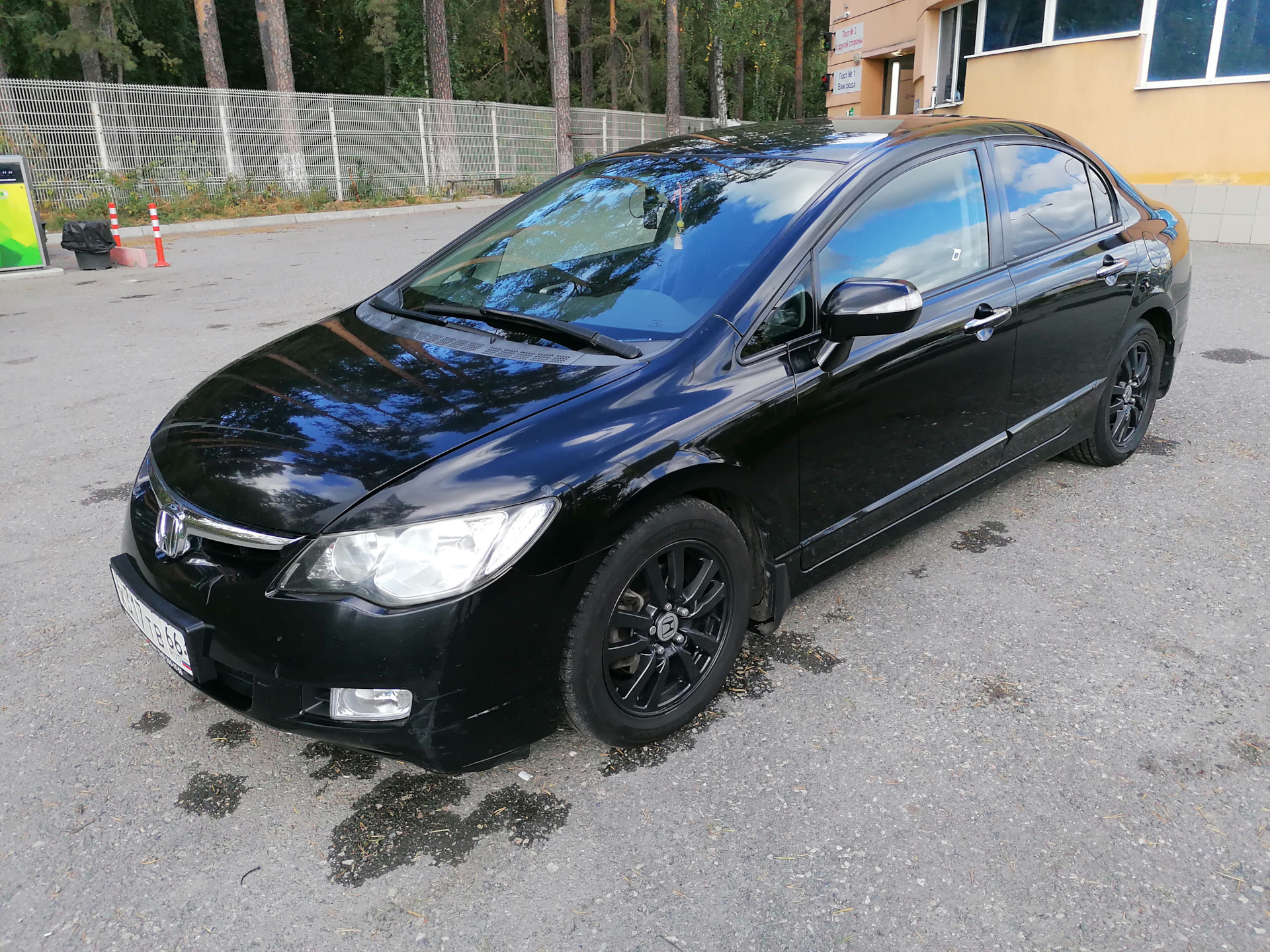

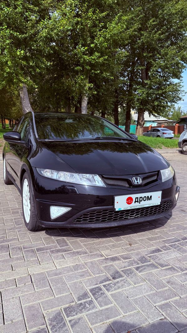

На семейном совете было решено приводить кузов в порядок. Собираемся ещё поездить на данном автомобиля. Давно хотели и собирались устранить все косяки по кузову от прошлых владельцев и от возраста автомобиля. В очередной раз помыл автомобиль, последние года мою сам, либо на даче, либо на мойках самообслуживания, и нравится и бюджетно. Произвёл осмотр первичный, без разбора, всего кузова, переписал всё что хотел бы устранить и отфоткал. Куда обращаться за ремонтом долго приглядывал, честно качество ни у кого не устраивает, вот и тянул с ремонтом этим долго, ну и разом устранить много косячков — нужен хороштй бюджет единовременно. Составил список, того что мне не нравится:

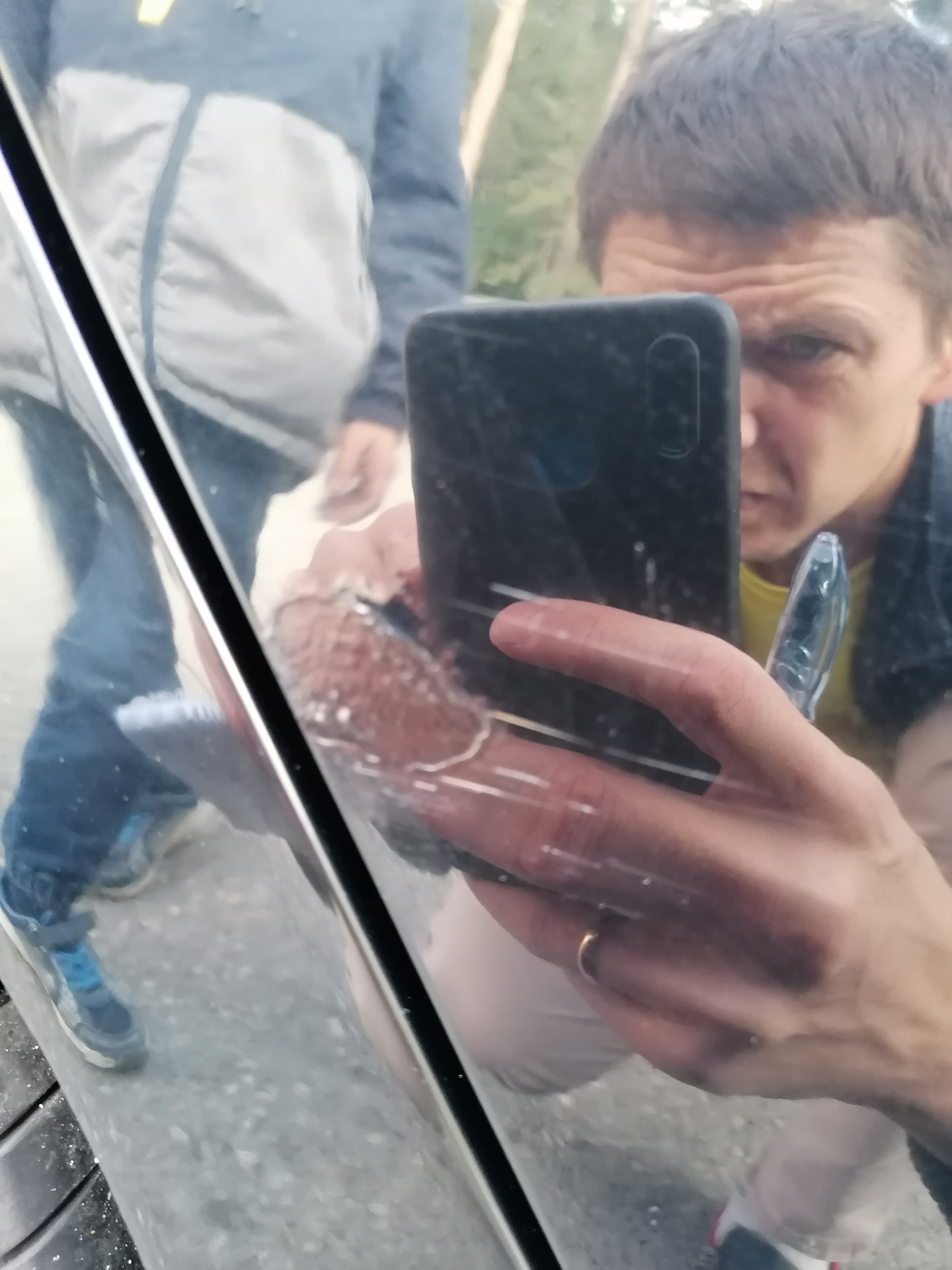

1) Переднее левое крыло, царапины от дверей соседних автомобилей, которые не аккуратно открывают двери когда близко стоят на парковках, а так же пятно от какой-то химии, которая разъела лак и краску.

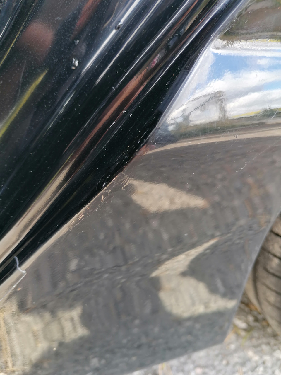

3) Заднее левое крыло и арка, жучки у стыка с бампером и на кромке арки.

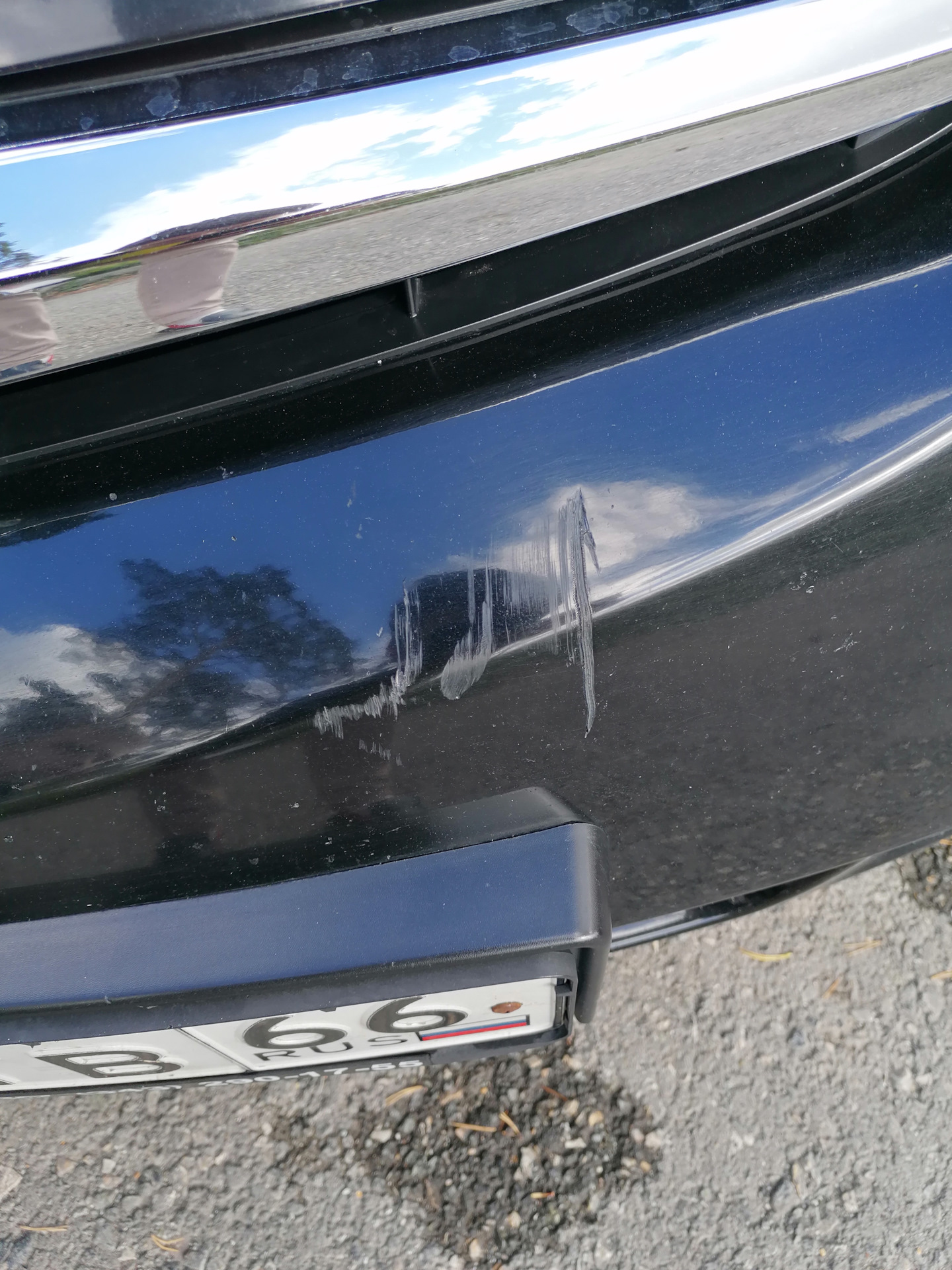

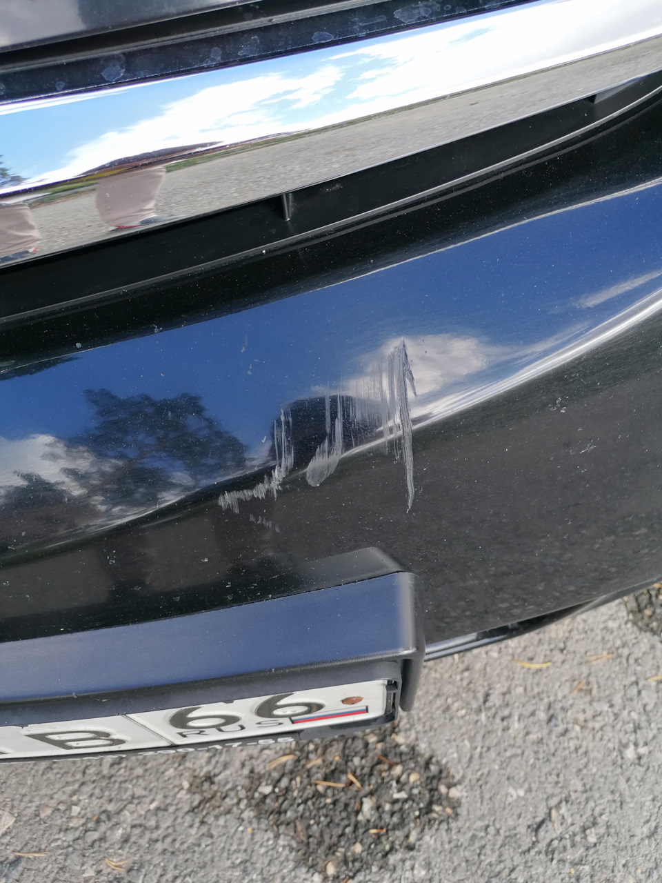

4) Задний бампер повреждения краски, кто-то чужой въехал на какой-то парковки уже когда мы владели и уехал.

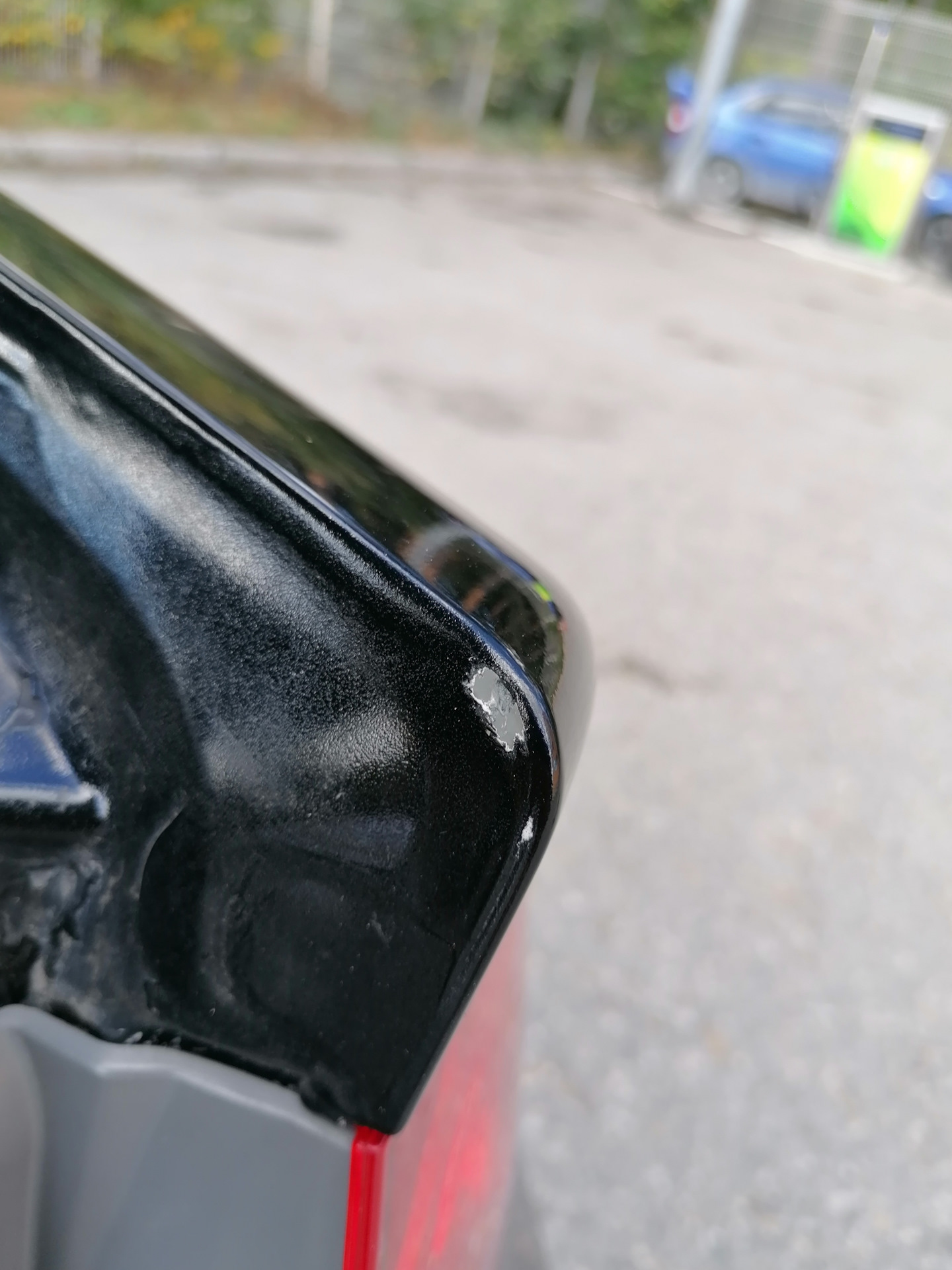

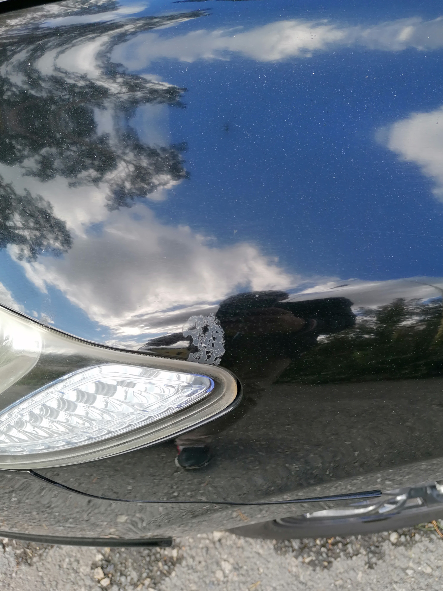

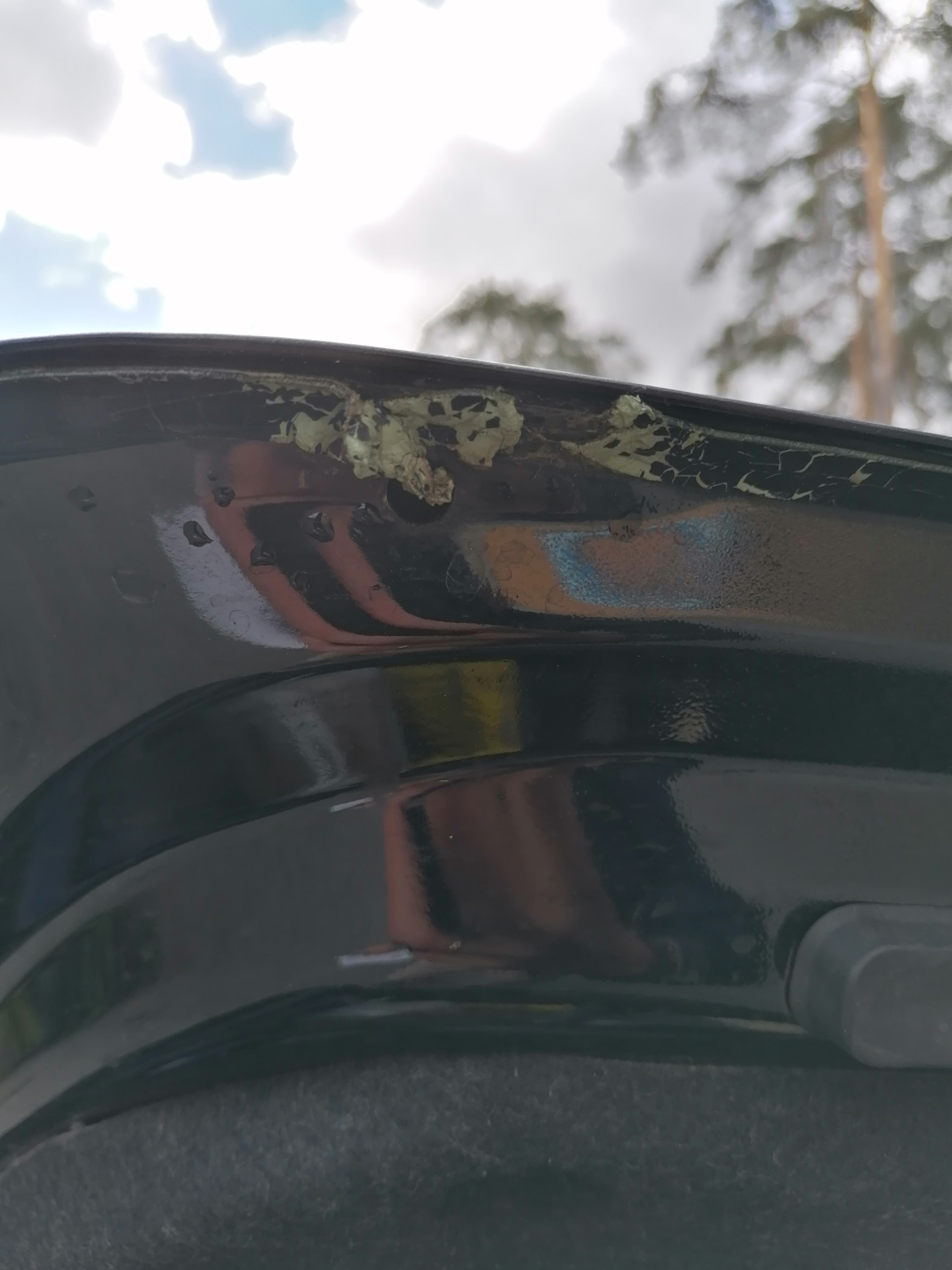

5) Крышка багажника, внутри с герметиком на стыке бардак, как-то не по технологии положен при кузовном ремонте ранее, кромка облезла, а так же появился рыжик у левого фонаря.
6) Заднее правое крыло, уголок внутри в багажнике скололась краска, виден переход сверху от прошлого ремонта до нас, ну и требуется проверка арки.

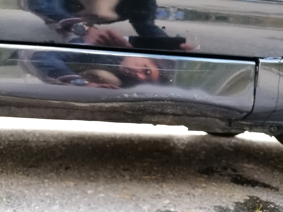

8) Порог правый в передней части, вмятина и ржавеет.

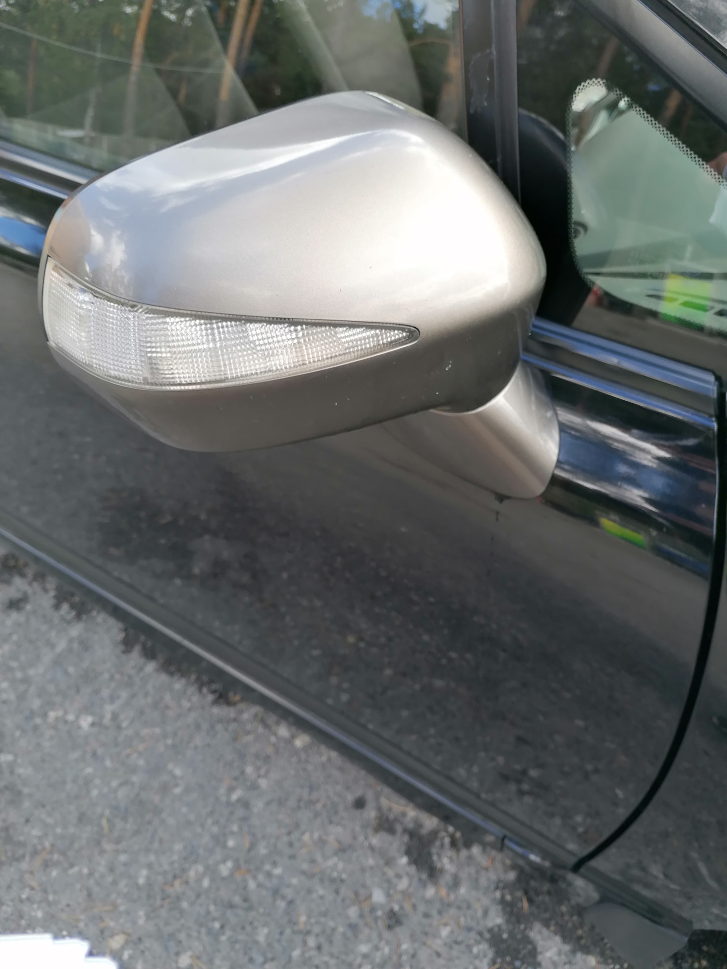

9) Правое зеркало иного цвета от прошлого владельца ещё.

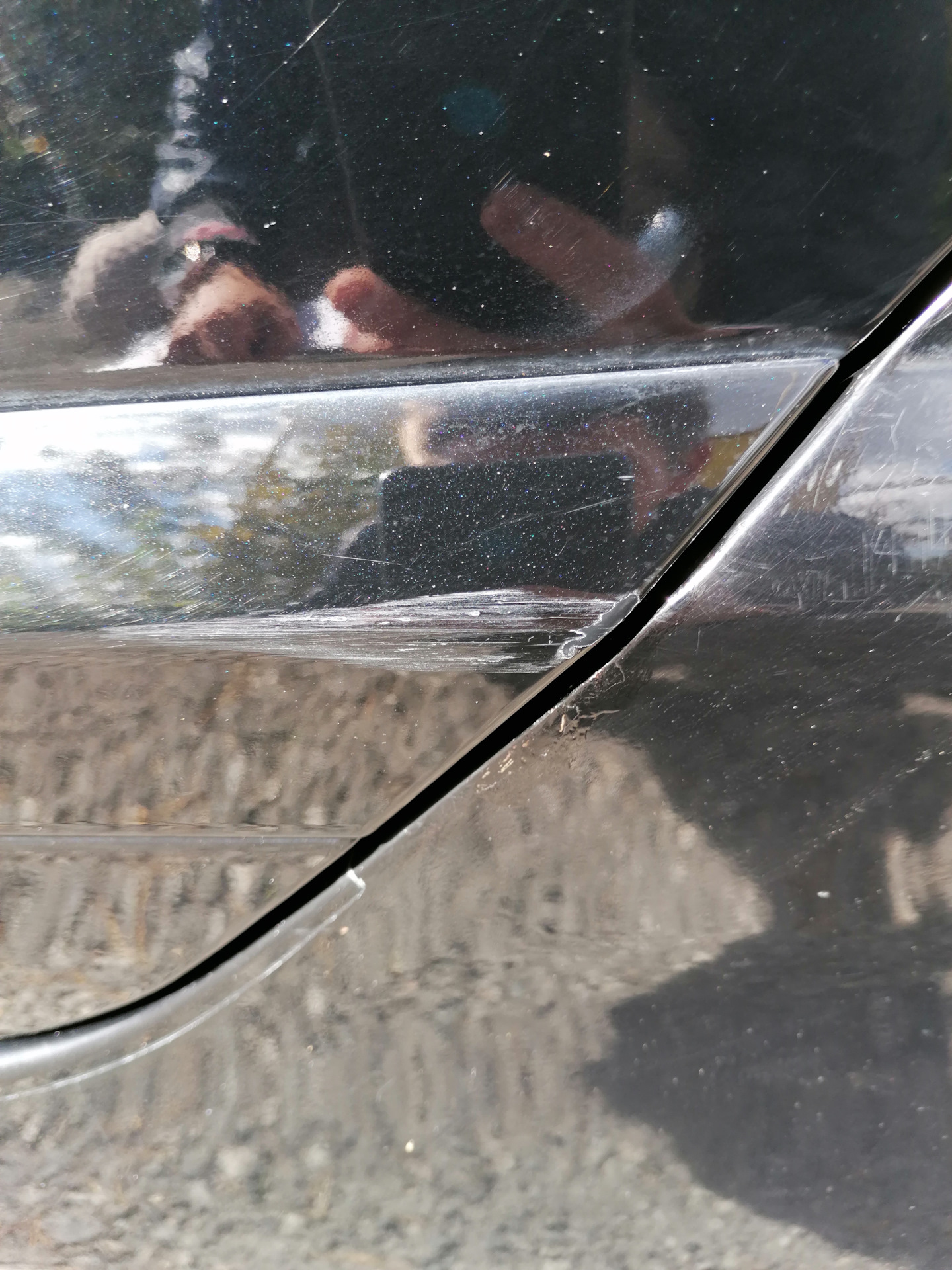

10) Передняя правая ручка на двери, царапины глубокие.

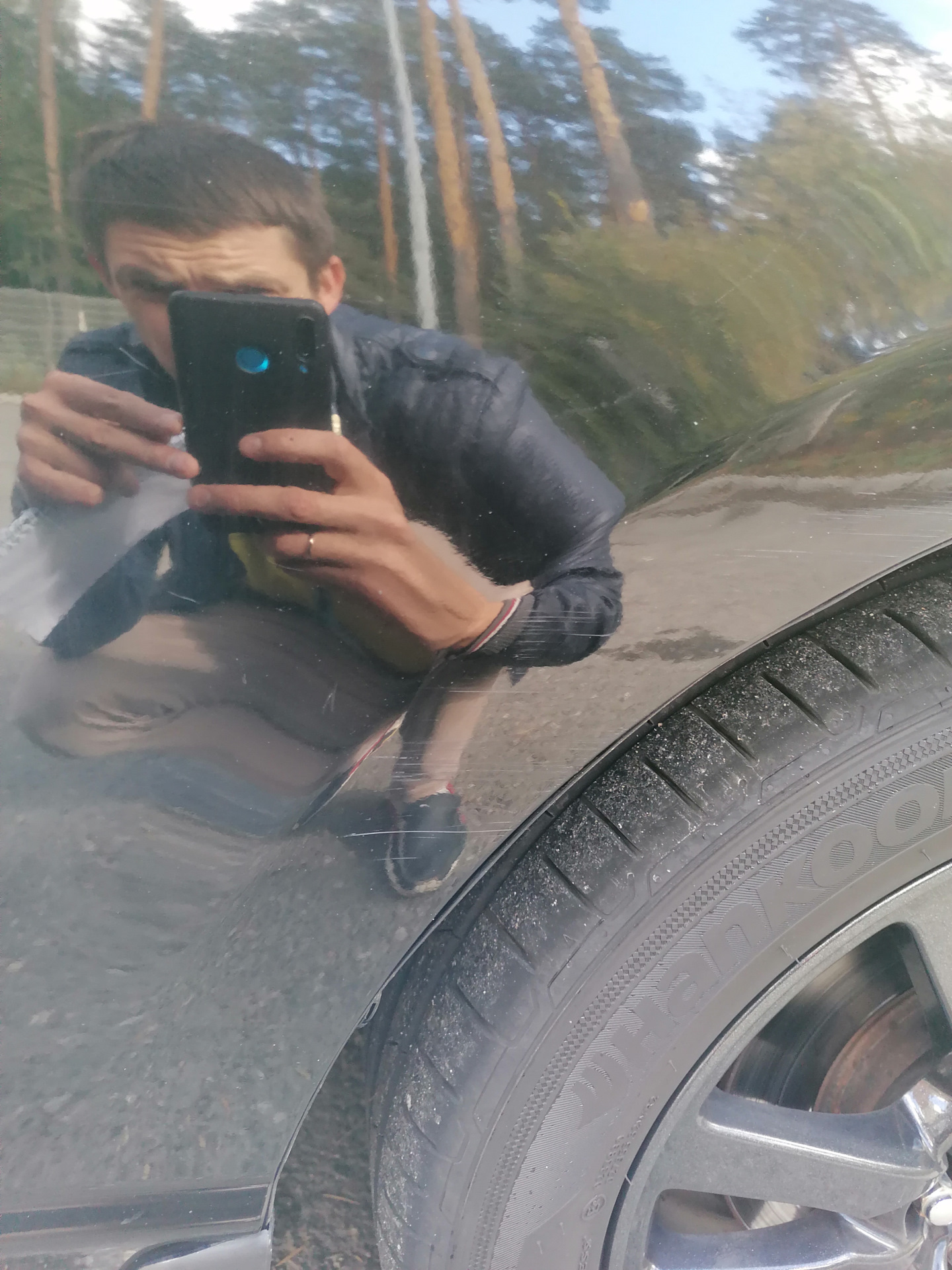

11) Переднее правое крыло не на месте и в царапинах.

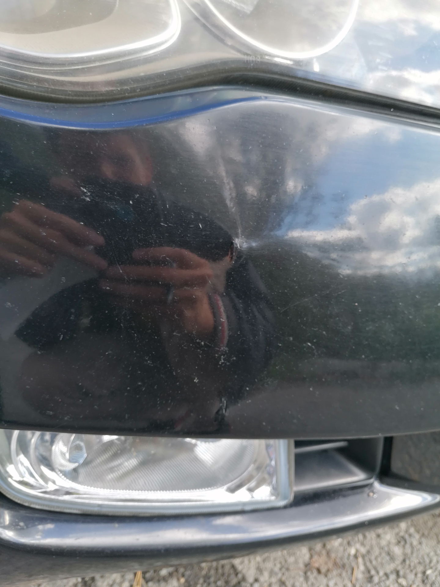

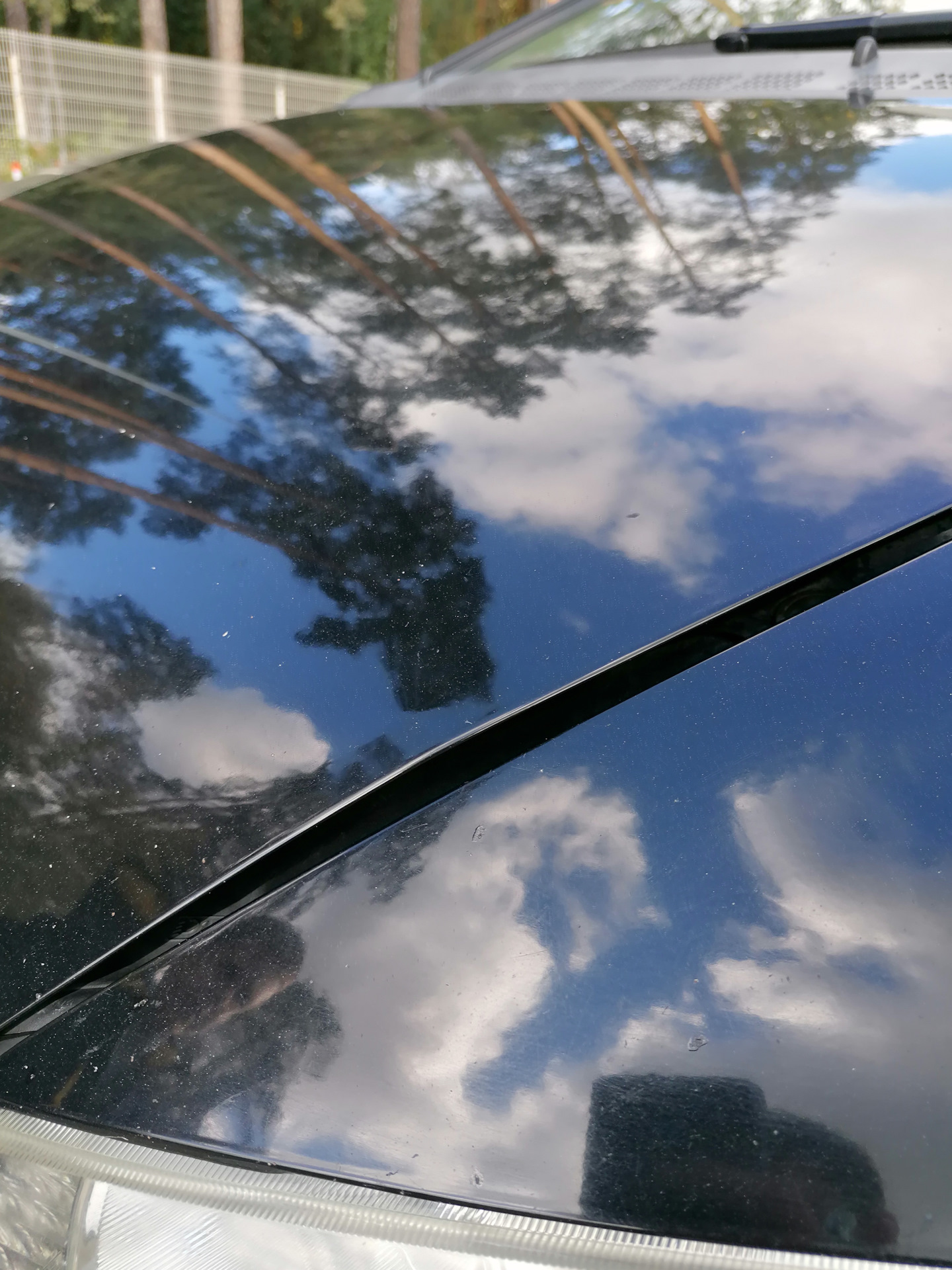

12) Капот домиком, весь в сколах и царапинах.
13) Передний бампер весь в повреждения, царапанный.
