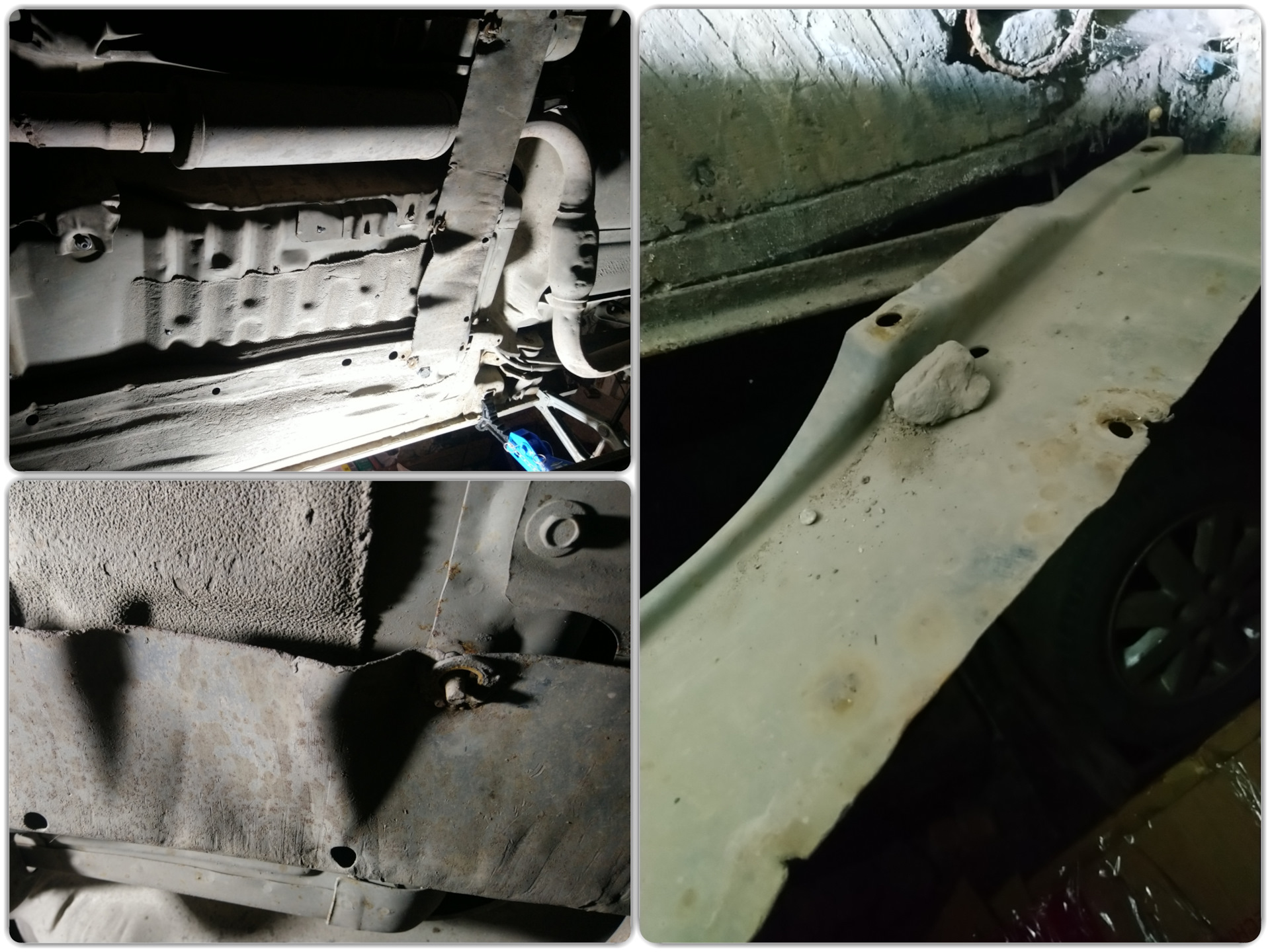

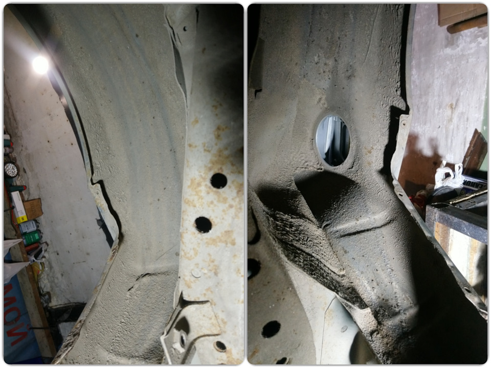

📍 Давно задумывал заняться задними арками и днищем, по восстановлению и предотвращению гниения.
Это проблема многих авто, в том числе и более свежих, нежели моя Примерка.
Но мне повезло, что состояние кузова на моей Примере очень даже неплохое. Но, как показало "вскрытие" вовремя я туда полез. Сквозных дыр не обнаружил, за исключением одного места. Но обо всем по порядку.

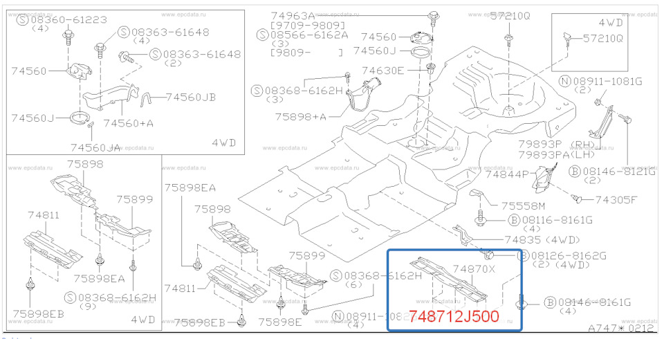

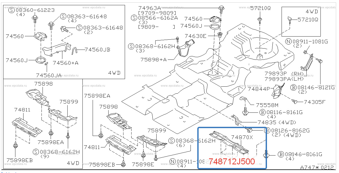

Итак, после восстановления передка, принялся за самое пожалуй неприятное и долгое действие.

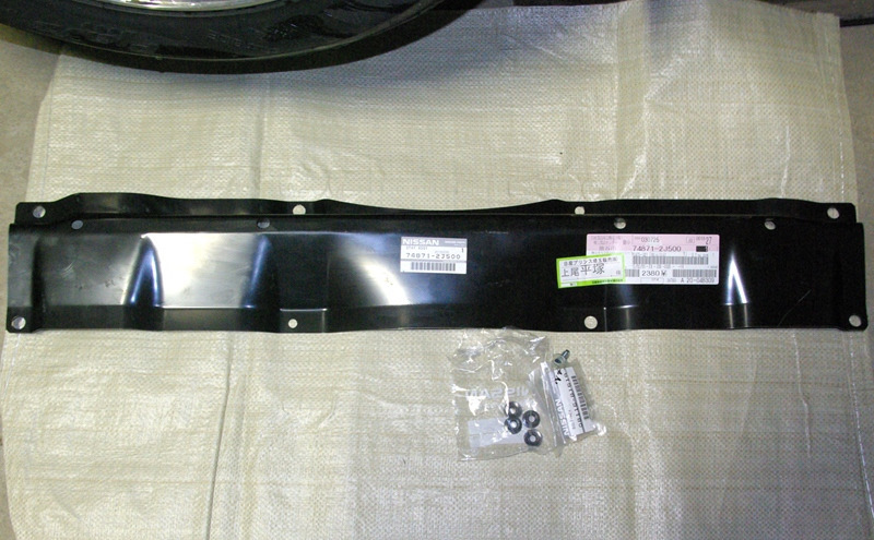

ОЕМ-номер распорки днища 👉 748712J500
📌 Но я решил, что буду делать свою, о чём позже рассказу в подробностях. Ибо свою восстанавливать желания нет. К ней уже до меня прикладывали руки, и не очень прямые. Что-то варили и очень колхозно. Поэтому буду делать новую!

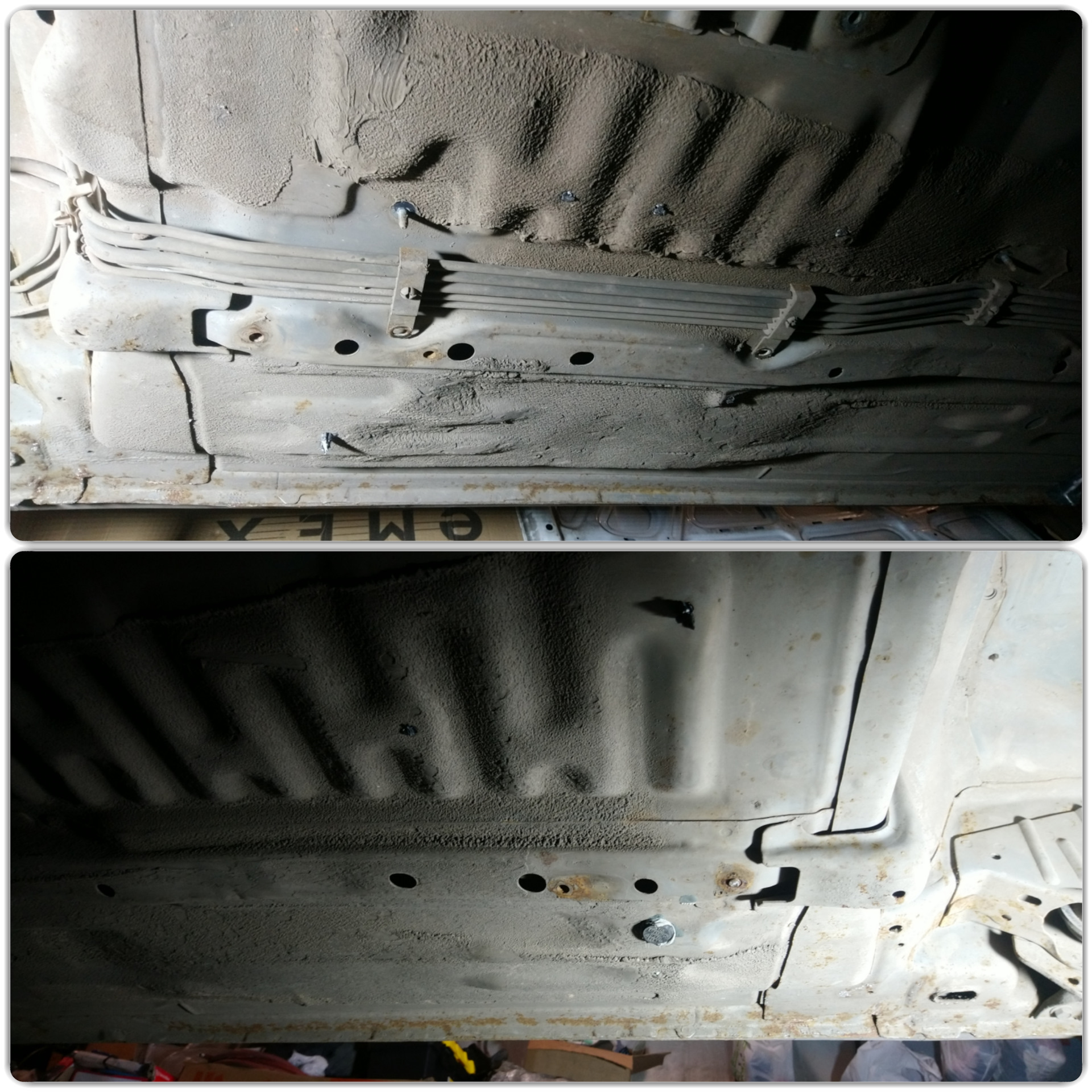

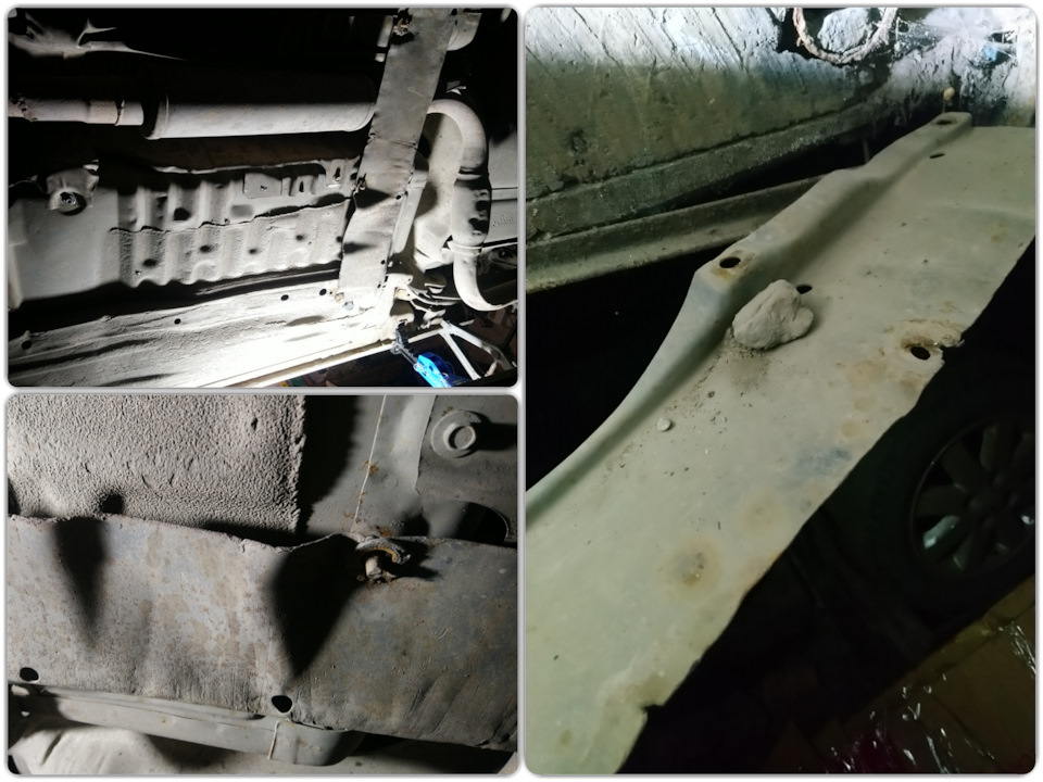

А так же снял видео перед проводимыми работами, чтобы было виднее масштаб того, что необходимо сделать 👇🎥👇

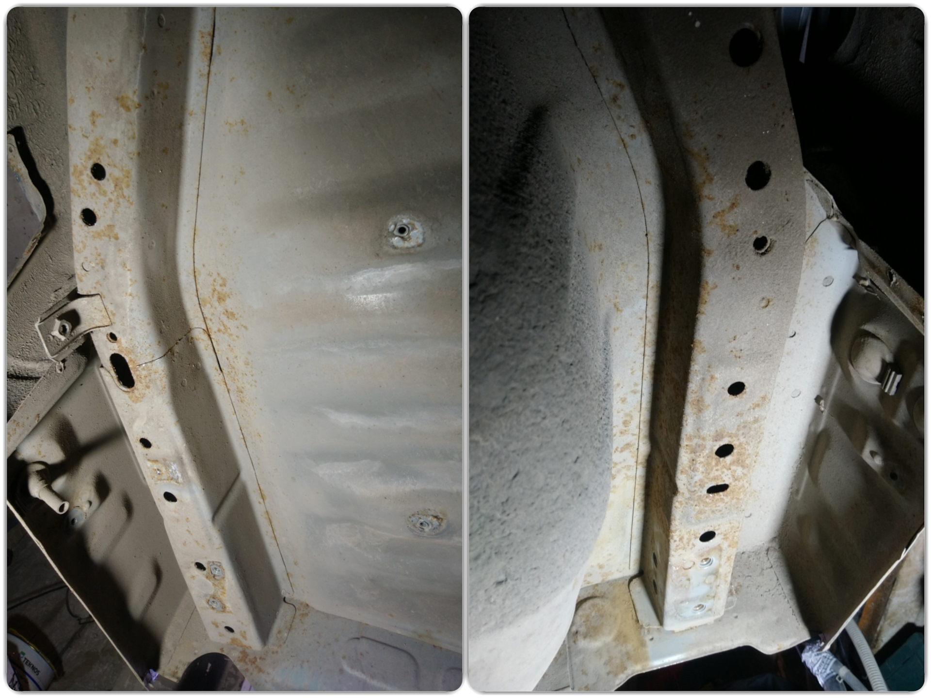

📍 Вообщем, кузов снизу покрылся веснушками, и от них необходимо было избавляться!

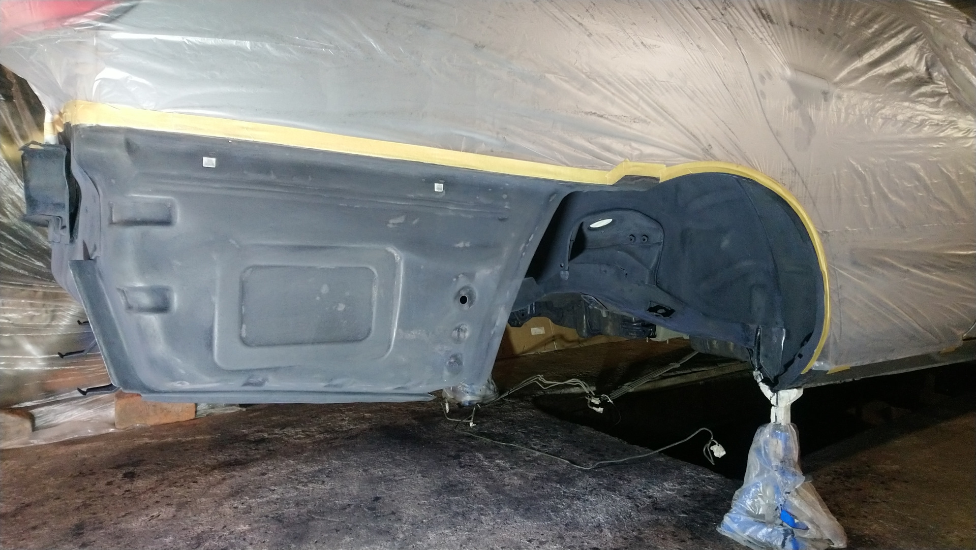

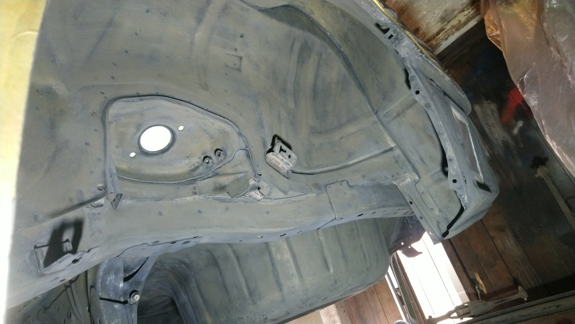

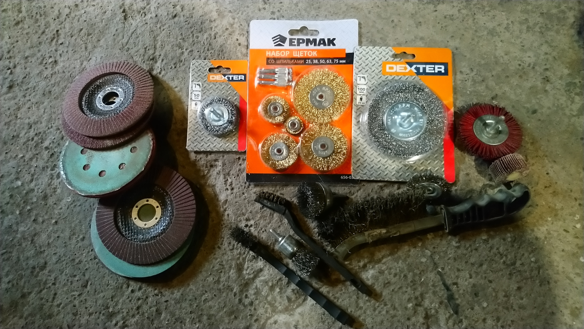

📎 Начал зачистку я с задней арки. Болгарка, дрель, куча корщеток, шлифкруги и прочее было мне в помощь. Сначала было непросто. Необходимо было понять, как и чем лучше зачищать.
В арке особенно неудобно и сложно. Там к тому же самый большой слой заводского герметика.
После первого дня зачистки словил окалину в глаз, хоть и работал в защитных очках. На следующий день, в глазной неотложке вытащили. Заменил очки на полно-закрытые и снова в бой, в этот же день.
На зачистку первой арки, мне потребовалось 3-4 дня. Но на ней я отработал свою технологию зачистки.

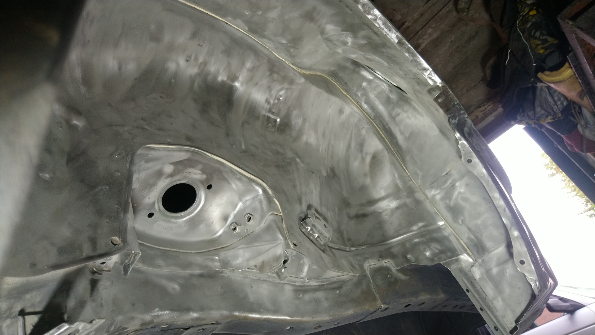

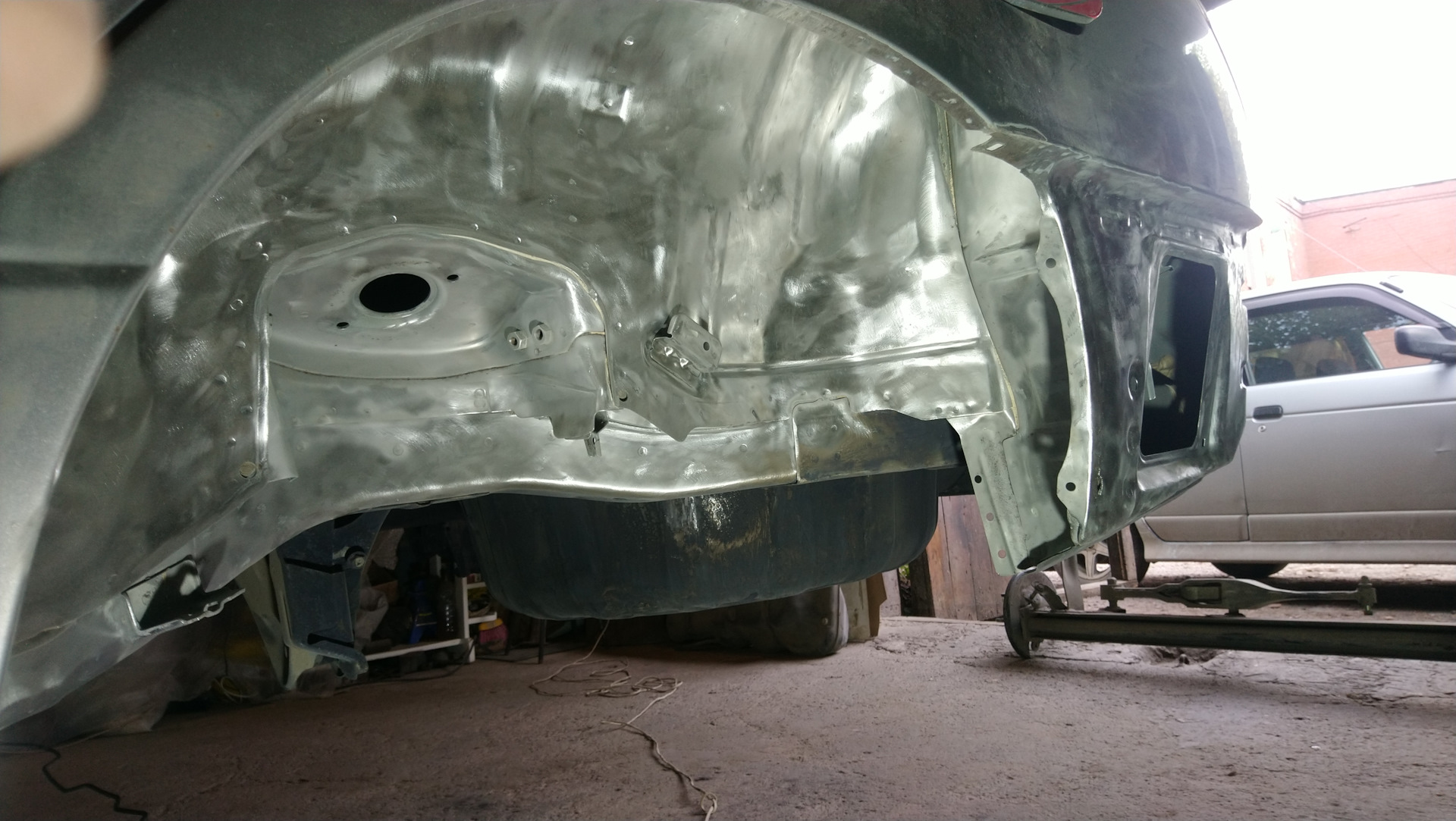

📍 Технология была проста. На грубую пробегал болгаркой с лепестковым кругом, причём именно тот, что немного вывернут наружу. С ним удобнее.
Лепестковый круг отлично снимает заводской герметик и особенно ржавчину снимает с "корнями". Всё, что не доставал болгаркой, дочищал дрелью с разными видами корщеток. И уже в самых трудно доступных местах я просто песочил пескоструйным пистолетом.

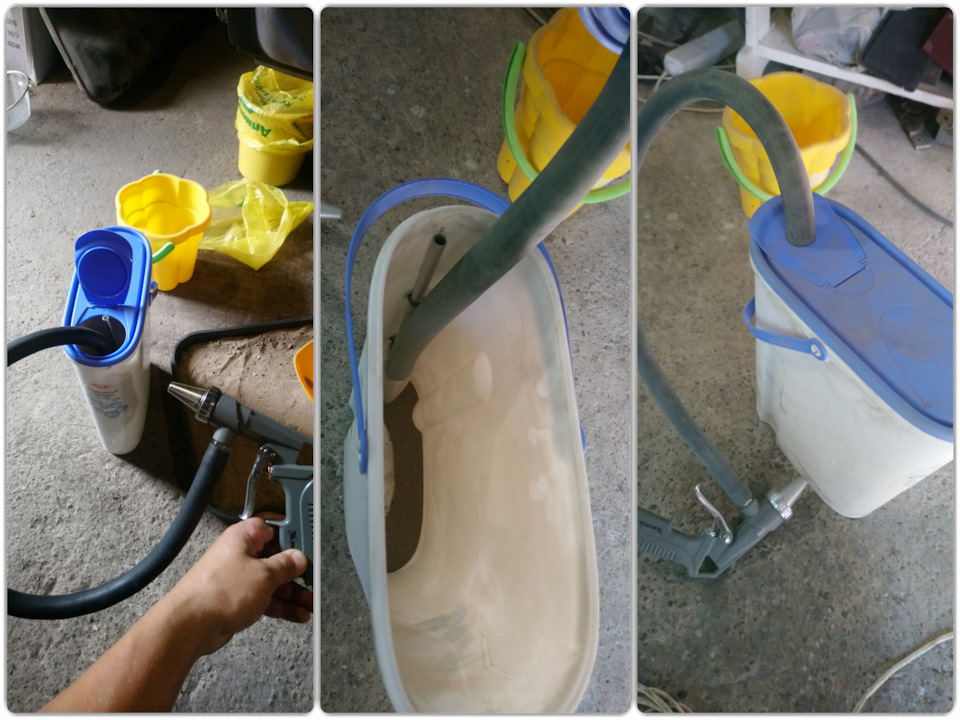

Да, пришлось прикупить пескоструйный пистолет, иначе без него, пришлось бы закрыть глаза на некоторые неприятные моменты, а этого не хотелось делать.
📍 Хоть это и не полноценный пескоструй, но подобный пистолет во многих моментах мне неплохо помог. И что главное, именно такой пистолет, позволяет добраться куда угодно. За счет шланга, емкость с песком стоит в удобном месте, а самим пистолетом я подбирался во всякие карманы и труднодоступные места.
Использовал обычный сухой песок, прогоняя его через сито. Этого мне было достаточно. Купершлак искать не стал.
📍 На левую арку мне уже потребовалось всего 3-4 часа, на столько я приловчился к зачистке.

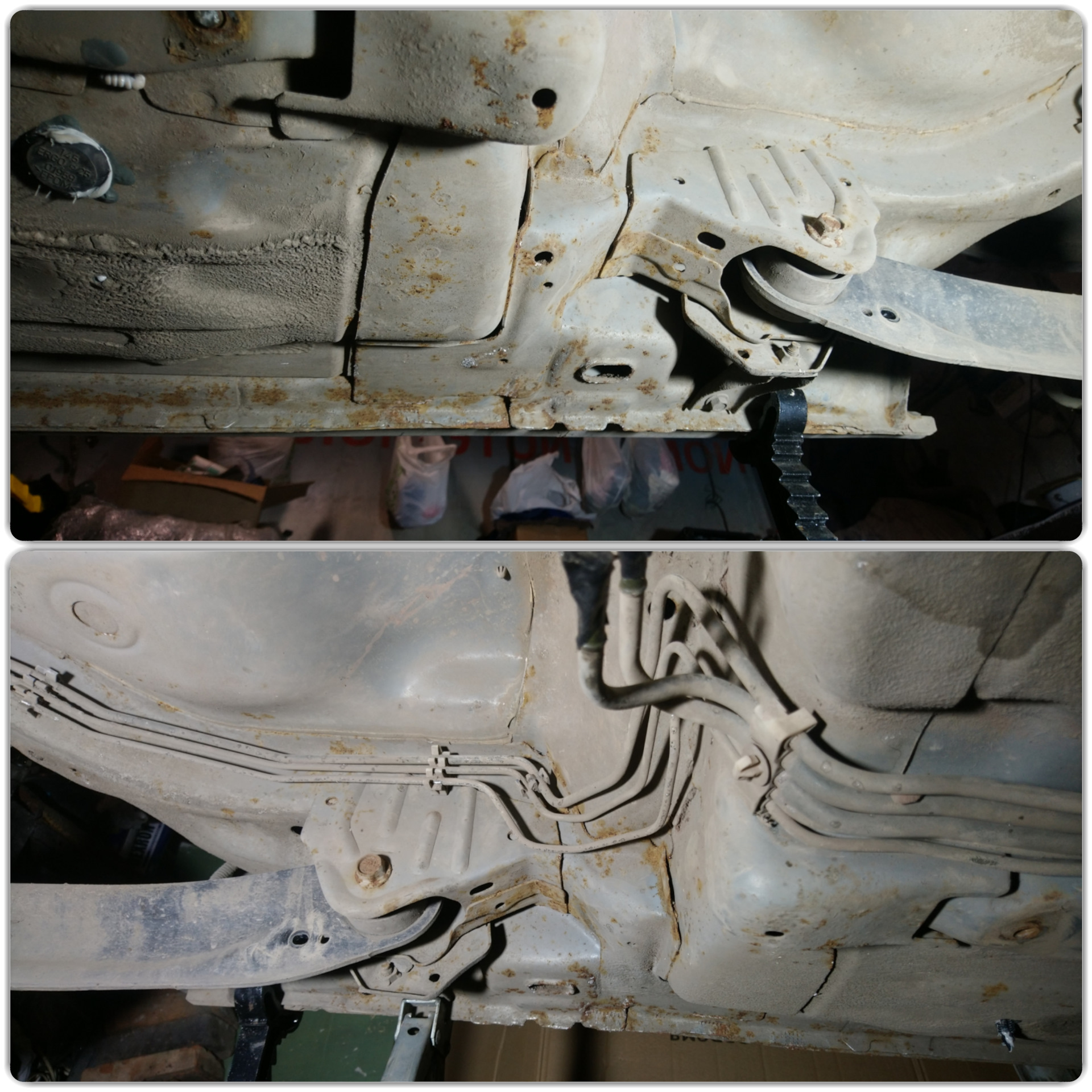

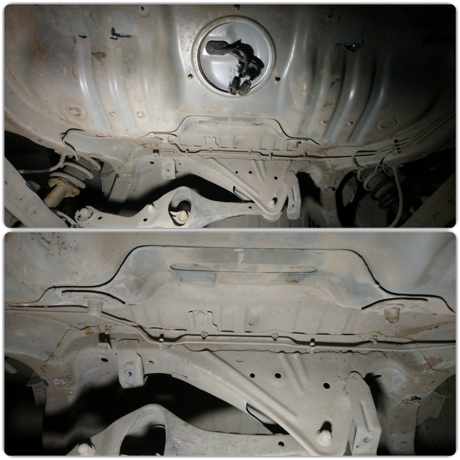

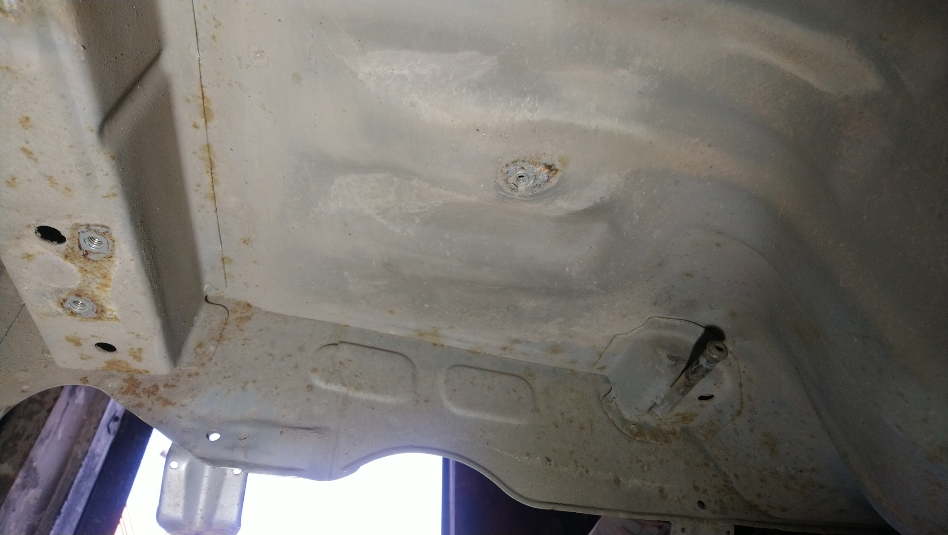

Почему решил сносить все? Ответ прост! Места где рыжики были, их хотя бы видно было. Но были места, где вроде и покрытие целое, но под ним уже образовалась пленка ржавчины! И угадать где такое есть, а где нет, просто не реально!
Зачистка первой правой арки показало, что зачищать надо всё, и именно до голого металла!

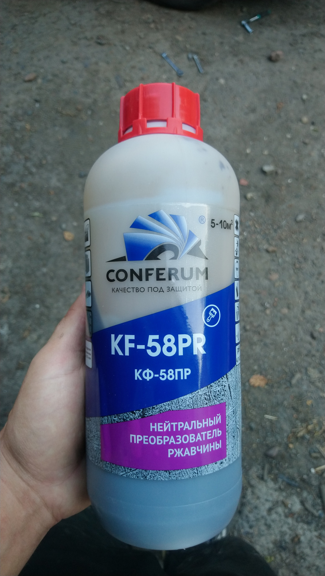

📌 А именно Нейтральный Преобразователь Конферум КФ-58ПР. Для меня это был реальный выход из положения. Этот преобразователь малокислотный на танинах. Толщина проникновения в металл в разы ниже кислотного, всего 70-150мкм против 250-450мкм (в зависимости от продукта, тот же Демексид-58ПР от Конферума, проникает на глубину до 450мкм). Но мне и не требовалось большого проникновения, так как всё было счищено на отлично. Преобразователь был лишь в помощь противодействию окисла открытого металла. Плюс удобство использования: его не нужно смывать, не имеет резкого запаха, очень малый расход.
Для меня этот продукт стал спасением. Тем более, наносить эпоксидный грунт, я хотел уже на все элементы сразу, а не красить по одной арке и так далее.
🔰 Ну и немного информации про Conferum КФ-58ПР!
Нейтральный преобразователь ржавчины «КФ-58ПР» — сложная композиция на основе таннинов, ингибиторов (замедлителей) коррозии и функциональных присадок. Растительные танины взаимодействуют со ржавчиной, преобразовывая оксиды железа в коррозионно неактивные соединения, обладающие отличной адгезией (сцеплением) к металлу и обеспечивающие хорошую адгезию лакокрасочных покрытий. Эффективные ингибиторы тормозят коррозионные процессы под пленкой. Благодаря специальным присадкам пропитывает слои ржавчины толщиной до 70 мкм. При этом процесс преобразования нейтральных средах.

📌 Некоторые начинают озадачиваться, что в описании КФ-58ПР прописано об обработке маталлоконструкций и арматуры в бетон. Возникает резонный вопрос, а в авто можно использовать? Конечно можно! Об этом пишет производитель, это понятно и логически. Просто именно этот нейтрализатор идеально подходит для арматуры в бетон, так как кислотный нельзя использовать Кислотные среды губительны для бетона
А нам автолюбителям, он удобен, что его не нужно смывать, он может служить как основное покрытие, без воздейтсвия атмосферных осадков и прочего То есть деталь можно покрасить КФ-58ПР, и отложить до нанесения грунта, причем на неограниченный срок.
📍 Поймите правильно, я не сторонник кислотных преобразователей. Все таки он прожигает металл, и это не есть хорошо. Его нужно смывать, и тут тоже метод мне не нравится. Не нравится тем, что смывая содовым раствором, или даже просто водой, мы вновь вызываем окисление.
Также не сторонник кислотных грунтов. Не стану расписывать почему. Свой вариант я нашел, и он дееспособный.
👉 Ну и конечно ссылочка на сайт этого продукта — НЕЙТРАЛЬНЫЙ ПРЕОБРАЗОВАТЕЛЬ РЖАВЧИНЫ КФ-58ПР
⚠️⚠️⚠️ Рекомендовано наносить 1-4 слоя. После полного высыхания на поверхности остается темно-синяя пыльца и шероховатая поверхность. Перед нанесением грунта необходимо хорошенько пройтись скотч-брайтом и после обезжирить. Потом можно спокойно грунтовать.
📌 Еще бывают случаи, когда вылазят рыжие пятна, это следствие воздействия нейтрализатора на ржавчину! В этих случаях необходимо счищать, и снова наносить нейтрализатор. Всё до тех пор, пока не будет всё одного цвета!
Но у меня такого не было, и быть не могло, так как все было зачищено основательно.

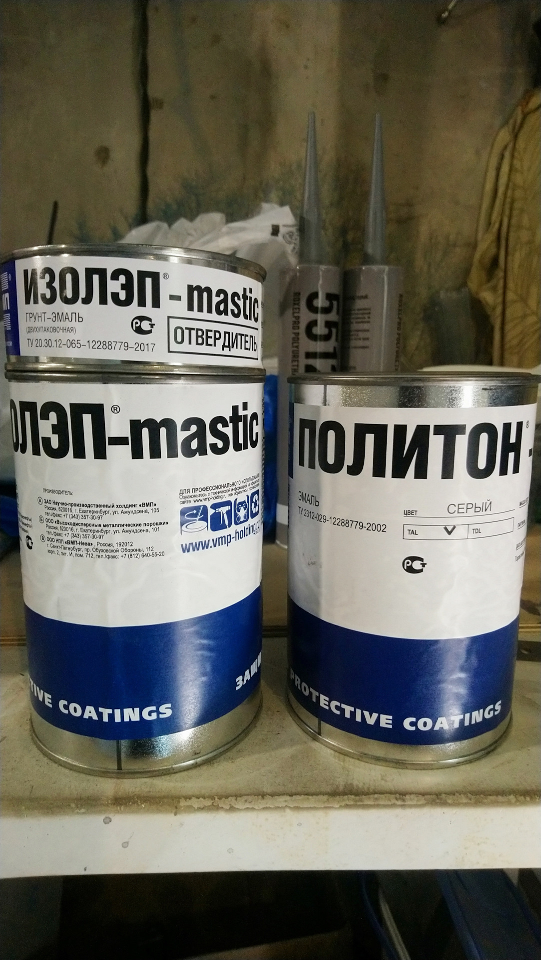

📎 Далее голова у меня кипела, какой же грунт выбрать. Компрессор, покрасочный пистолет, всё необходимое было под рукой. Было и понимание, что нужен именно 2К грунт. Но правда не знал какой фирмы эпоксидный грунт выбрать.
Но с подачи заядлого примавода Паши aka ghostraider44, восстанавливающий кузов своей второй машины Nissan X-Trail, я понял на какие материалы стоит обратить внимание. За это Павлу, как всегда респект и большое спасибо=)
Павел использовал и хорошо отзывался о грунтах и эмалях производственного назначения фирмы CUMIXAN! Но к сожаления, как он, я не успел заказать у них свой небольшой объем! Фирма работала только с крупными поставками от 100кг не менее.

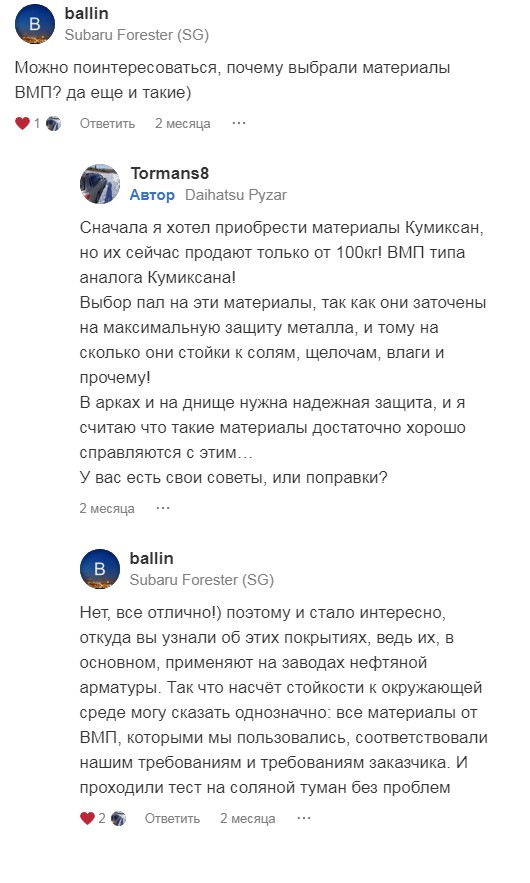

Много где искал, многие фирмы обзвонил, в маленьком объеме купить нигде не предоставлялось возможным. Но один менеджер подсказал обратиться в местную контору "Строительные Технологии Сибири".
Нашел их в 2гис, зашёл на сайт, отыскал все потенциально необходимые грунты, и стал про них узнавать.
📌 Так я вышел на грунты и эмали фирмы ВМП. Более того оказалось, что обе фирмы Кумиксан и ВМП находятся в Екатеринбурге. Причем Кумиксан образовал один из ушедших технологов из ВМП. Вот такие параллели=)</b>
🔰 Что из себя представляют грунты и эмали фирмы ВМП:
📝 Научно-производственный холдинг «ВМП» — один из ведущих производителей антикоррозионных лакокрасочных материалов в России.
Следуя традициям академической науки при создании своей продукции, разрабатывая собственные технологии изготовления материалов и обеспечивая безупречный сервис, ВМП более 25 лет занимает лидирующие позиции на рынке антикоррозионных покрытий.
ЭФФЕКТИВНАЯ АНТИКОРРОЗИОННАЯ ЗАЩИТА ВМП (сайт)
Подбираю в каталоге себе нужные продукты, и смотрю что имеется в наличии у местных Таким образом эпоксидный грунт выбрал ИЗОЛЭП®-mastic – толстослойная грунт-эмаль
Он был в наличии и самое важное в мелкой фасовке.
🔰 Что такого в этих грунтах? Все просто:
📝 НАЗНАЧЕНИЕ
Грунт-эмаль ИЗОЛЭП-mastic применяется для защиты металлических и бетонных конструкций, эксплуатируемых в атмосферных условиях всех макроклиматических районов, типов атмосферы и категорий размещения по ГОСТ 15150, при погружении в грунт.
Грунт-эмаль серебристо-серого цвета предназначена для антикоррозионной защиты наружной поверхности трубопроводов тепловых сетей под теплоизоляцию при канальном способе прокладки.

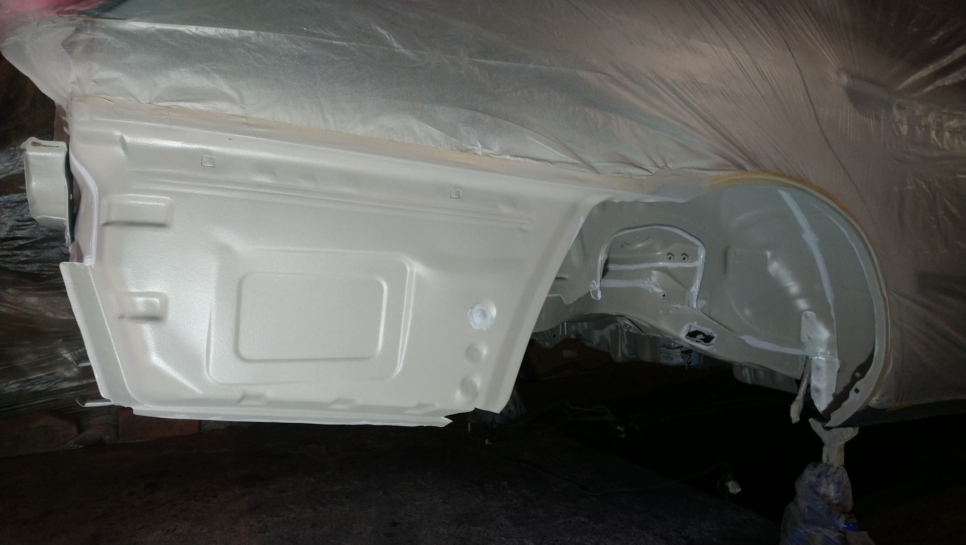

📌 Своими словами: для меня было важно сделать основательно и надежно, чтобы грунт был крепким покрытием и устойчив к всяким солям и щелочам. Это важно, учитывая, что зимой у нас сыпят на дороги.
Плюс очень порадовала цена. За один килограмм грунта я отдавал 700 рублей. А если брать большое ведро от 25 килограмм, тогда цена за кг, выходит 500-550 рублей. Учитывая цены в автомагазинах на не самые популярные и дешевые бренды эпоксидного грунта, ВМП обходился в разы дешевле.

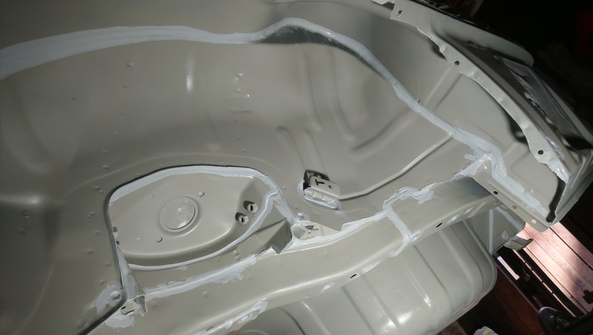

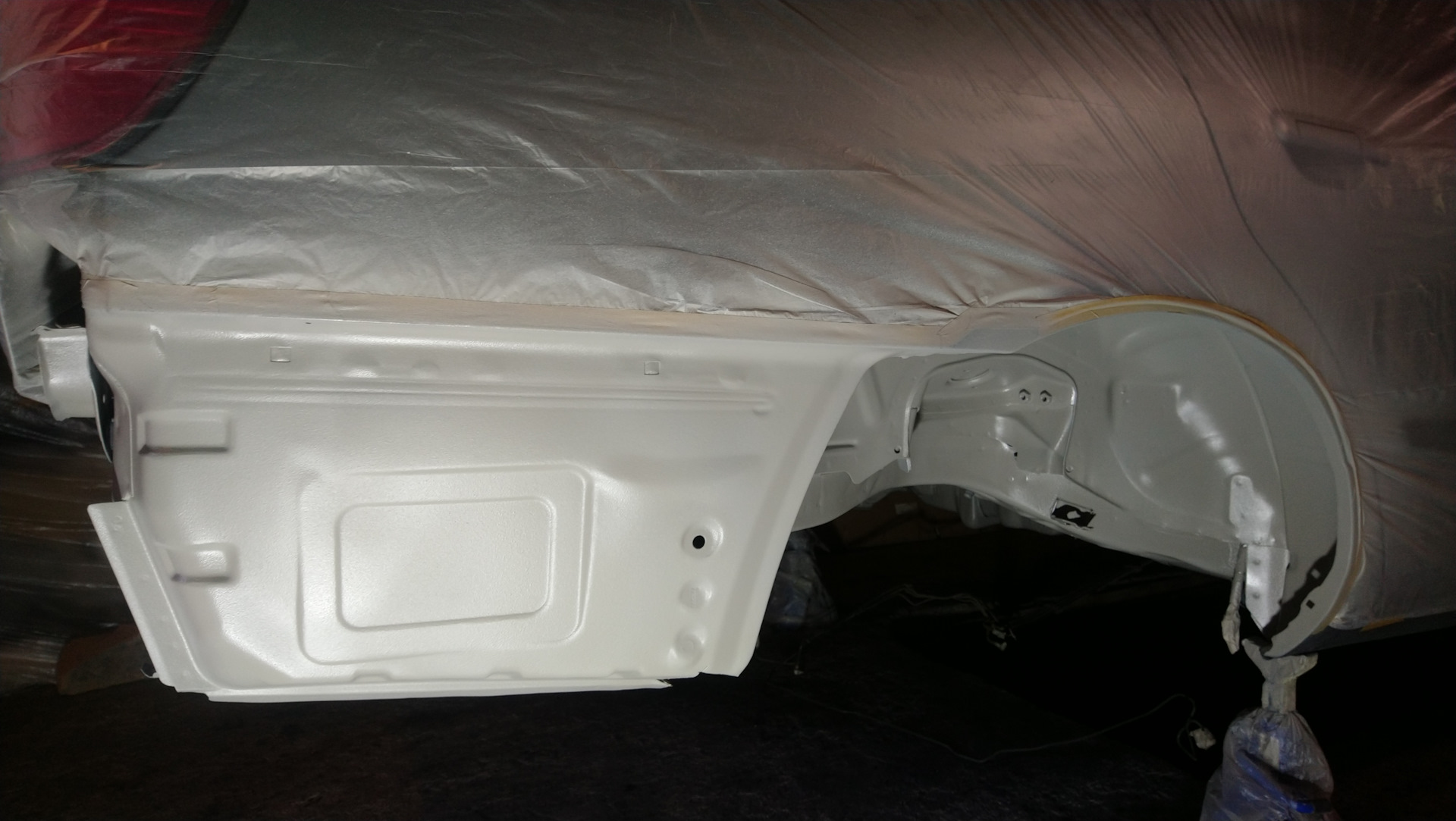

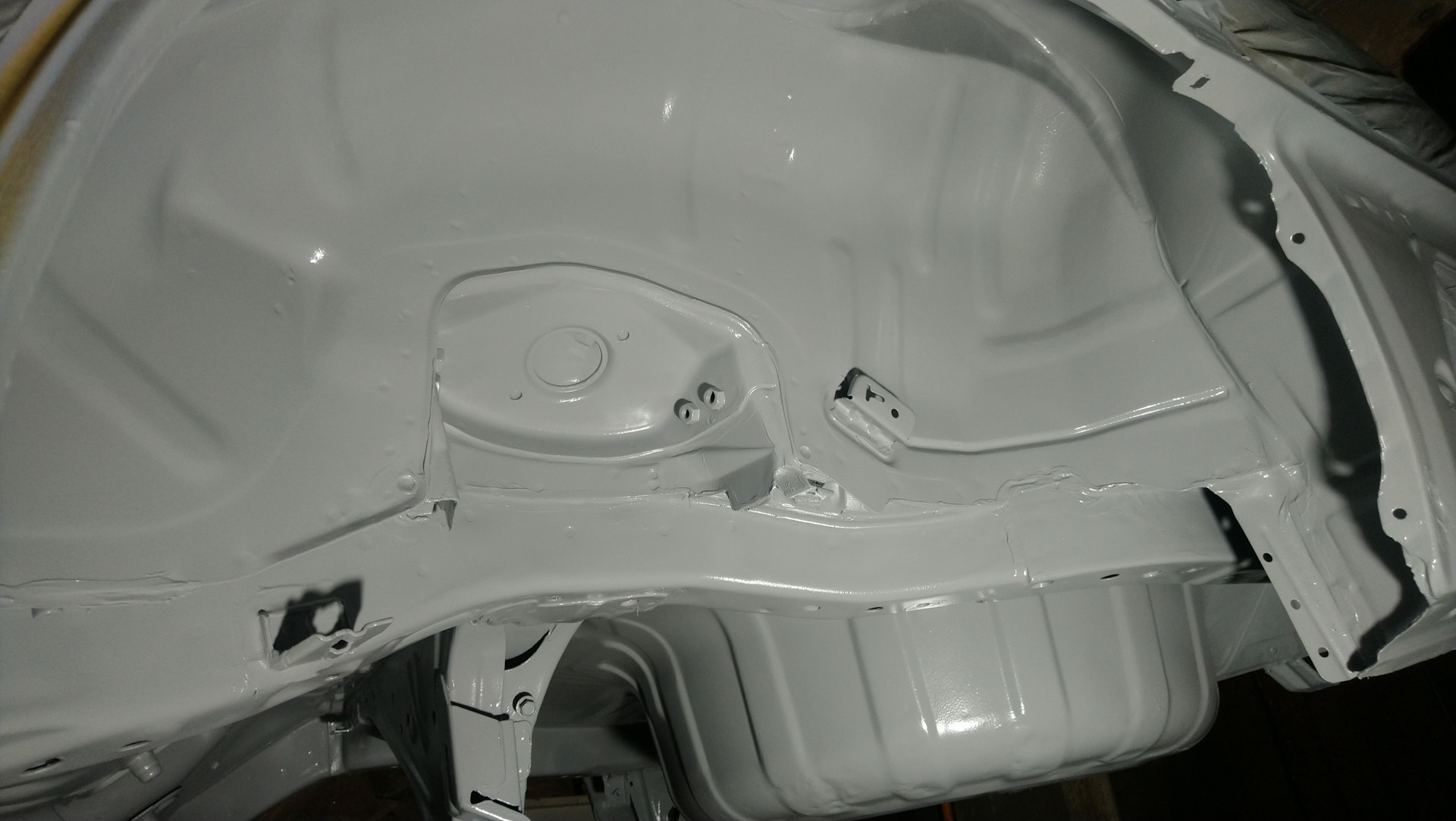

📍 Вообщем грунт 2-х компонентный достаточно густой. По ТДС можно разводить сольвентом до 10%, что и пришлось делать. Рекомендуемый размер сопла для нанесения 1.8-2,2мм. Но у меня был пистолет с дюзой 1,7мм. После пробного выкраса, пришлось ехать покупать другой пистолет с дюзой 1,8мм плюс с обязательным нижним расположением бачка. Потому что арки и днище было невозможно красить с верхним бачком! Во многие места просто не доставал, постоянно им упирался во всё, и часто хапал воздух! С нижним же бачком было просто шикарно работать.

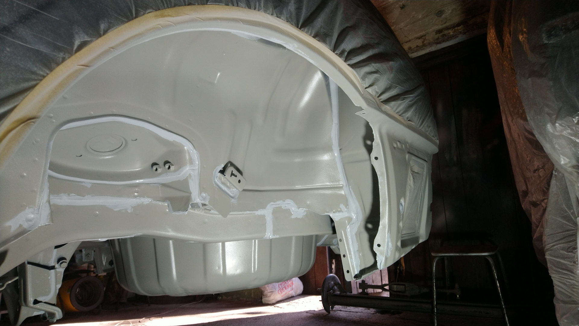

На первый слой мне понадобилось 3кг задуть задние арки, заднюю часть днища и полость под бак.

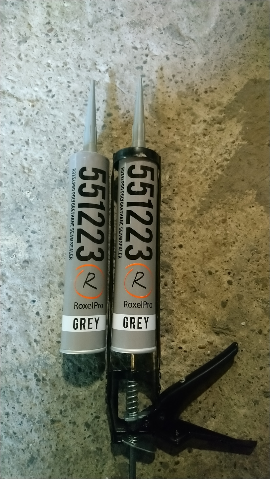

На следующий день, когда грунт высох, принялся замазывать все швы и стыки металла полиуритановым герметиком
А также видео, после первого слоя грунта 👇🎥👇
📌 По итогу видно, как я ногтями пытаюсь процарапать, но ничего не выходит. Более того мои ногти стираются об это покрытие, можно заметить как я рукой смахиваю их остатки.
Очень крепкое и плотное покрытие. Очень похоже на покрытие порошковой эмалью МУАР. Имеется структура неровная не гладкая, матовая.
Я понял, что выбор был сделан правильный.
📍 Да, на видимые элементы типа крыльев, капота и прочего, врят ли это лучший вариант, так как видна структура, что он с бугорками. И перетереть его скорее всего не удастся. А если и перетрешь, можно достать и до металла, тогда опять не будет защиты. Хотя опять же многие делают очень просто: наносят эпоксидник, потом чтобы его не протирать, сверху наносят грунт наполнитель, и тогда уже все это перетирают. Это позволяет выравнивать плоскость детали, плюс маловероятно что вы достанете до металла.
А тут на днище и в арках так вообще шикарный вариант с таким грунтом.

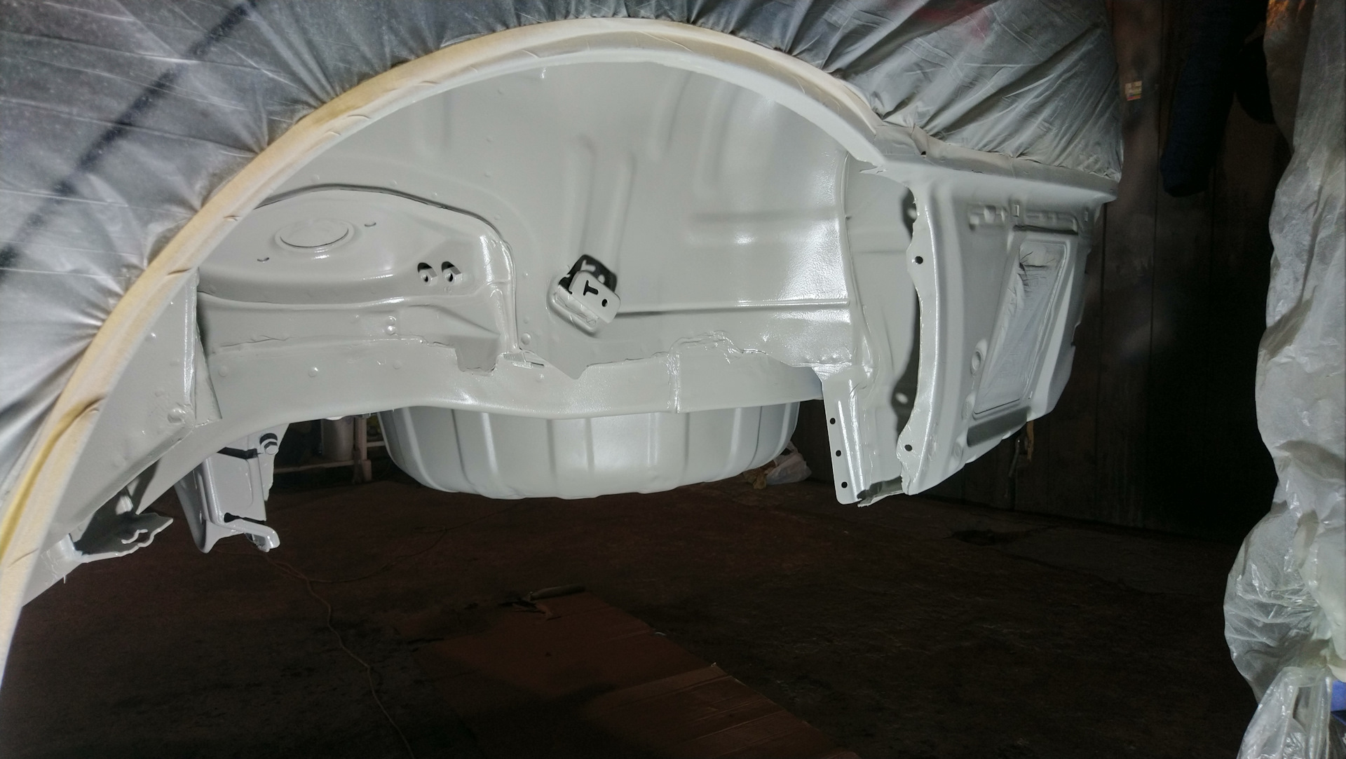

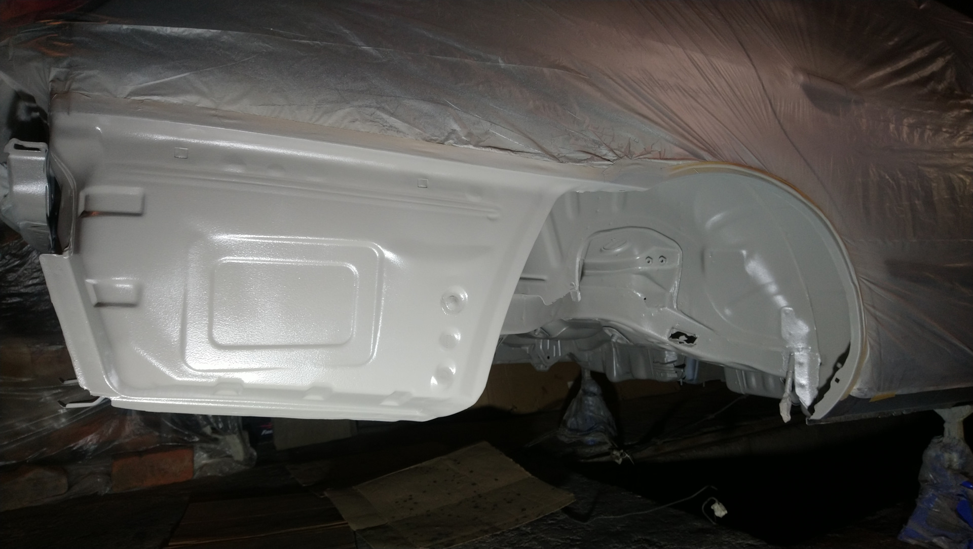

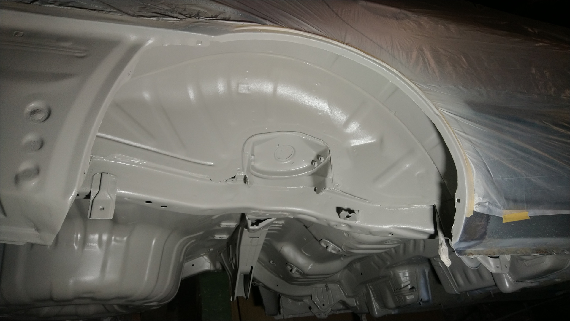

После замазки швов и стыков металла, я покрыл все вторым слоем эпоксидника. Сначала думал и одного хватит, но все таки решил, как говорится "перебдеть"=)
Ну и традиционное видео после второго слоя грунтования 👇🎥👇
📌 Ну и последующим слоем стала Полиуретановая эмаль той же фирмы ВМП Политон-УР!
Да вот такой пирог я наложил=) Но думаю лишним не будет точно Мне нужна хорошая защита.

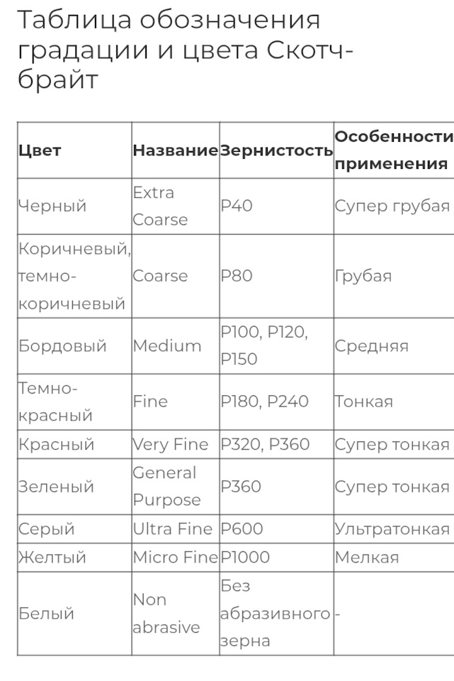

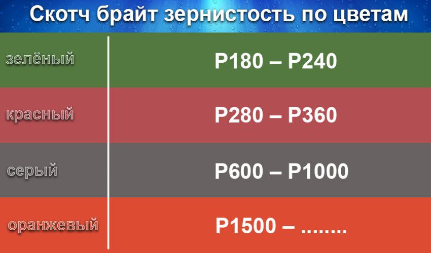

Добрый день, скажите, а какой скотч-брайт использовали. Посмотрел, их много разных по цвету и зерну.
Приветствую🖐️
Ну как много? Всего 4 цвета, и каждый обозначает свою градацию🤷♂️
Конферум я счищал красным.
Под грунты и между грунтами используется красный скотч Брайт — Зернистость 280-360.
Под эмали и базу уже идет серый скотч брайт — Зернистость 600-1000.
Спасибо. А то я вот такую нашей таблицу, потому и уточнил
Эту в первый раз вижу🤷♂️
Немного не сходится с моей.
Но скажу, что самые ходовые это красный и серый. В основном их я использую.
Лежит у меня оранжевый, это который с градацей за 1000+, но так и ни разу его не применял, даже и не знаю где его можно применить🤷♂️
Так я чаще использую односторонние губки Fine.
Extra/Super/Ultra и другие. У каждой своя градация. Очень удобные штуки👍 Прям рекомендую.

танитовый преобразователь только wurth делает насколько я понял. не знал что и наш есть, попробую приобрести и испытать
Так наоборот, у Вюрта он появился относительно недавно, пусть с запасом в 10-15 лет.
А наш разработан, применяется и используется еще в советское время. Разработали его советские технологии и корозионщики.
А вюрт и вовсе может быть тупо упаковщиком, вот и все.

Про кислотник я тоже искал информацию, и все про него понял. Не мой вариант.
По нейтральному преобразователю вообще очень многое узнал в процессе эксплуатации. Могу сказать одно, его надежность даже выше моих ожиданий. Испытал его без остальных покрытий.

На цинковые грунты можно наносить?
Что именно? Эпоксидный грунт ВМП?
Да?
Конечно можно.
Цинконаполненый грунт как раз имеет основу эпоксидного грунта. То есть это эпо грунт с пегментами цинка. Холодное цинкование.
Напутал все. Цинк, кислотник, политон ур уф, герметик. Имеет место быть?
Кислотный грунт ложится только на голый металл, никак по другому. Если ложить кислотник, то тогда цинковый не имеет смысла. Либо одно, либо другое.
На кислотный эпоксидник по технологии не ложат, так как второй нейтрализует первый.
Если начнёшь углубляться в тему кислотного грунта, то поймёшь, что это не чудо грунт, который убьёт ржавчину, и машина проездит 100 лет. Этот грунт был создан для цветных металлов, в основном для алюминия. Позже его затянули в авторемонтную отрасль, которая набирала обороты.
Основное его назначение, максимальная адгезия для последующих слоев лкп. Он играет роль клея.
Да в нем содержатся ингибиторы коррозии, чуть больше чем в эпоксиднике. Но они оба могут противостоять небольшим очагам окисления. Только у эпоксидника самая лучшая защитная плёнка.
По этому, либо кислотник/акрил и следующие слои. Но не эпо. Потому что эпо пропитает акрил.
Либо цинк, эпо и следующие слои.

Как раз думаю нанести разбавленный герметик RoxelPro на задние арки.
Взаимно🤝😉
Только Роксел Про разбавлять нужно не Р12, а антисиликоном.
Да-да, я уже заказал 1л антисиликона Novol.

Привет! Случайно нашел Ваш отчет! Хочу спросить как в итоге на сегодняшний день состояние в арках? У меня авто на восстановлении, менял задние арки и "завис" — чем обрабатывать? Хотел ПБМ, а вот теперь думаю, может Вашим способом пойти… Брали ИЗОЛЭП®-mastic у производителя?
Привет!
Всё отлично. Правда зиму машина стояла в гараже. Но это не так важно. У других, кто также делал по 3-5 лет все в порядке и все на месте.
Нет, покупал в местном магазине, который сотрудничает с производителем. Завод отпускает продукцию от 100кг не меньше. Мне столько не нужно.
Спасибо! Ищу где купить у себя
Многие, как вы, мне писали, потом у себя искали и безрезультатно. В итоге заказывали в том магазине я-то я у себя покупал🤷♂️
Один был даже с Москвы, и даже там не смог найти.
Дефицит)

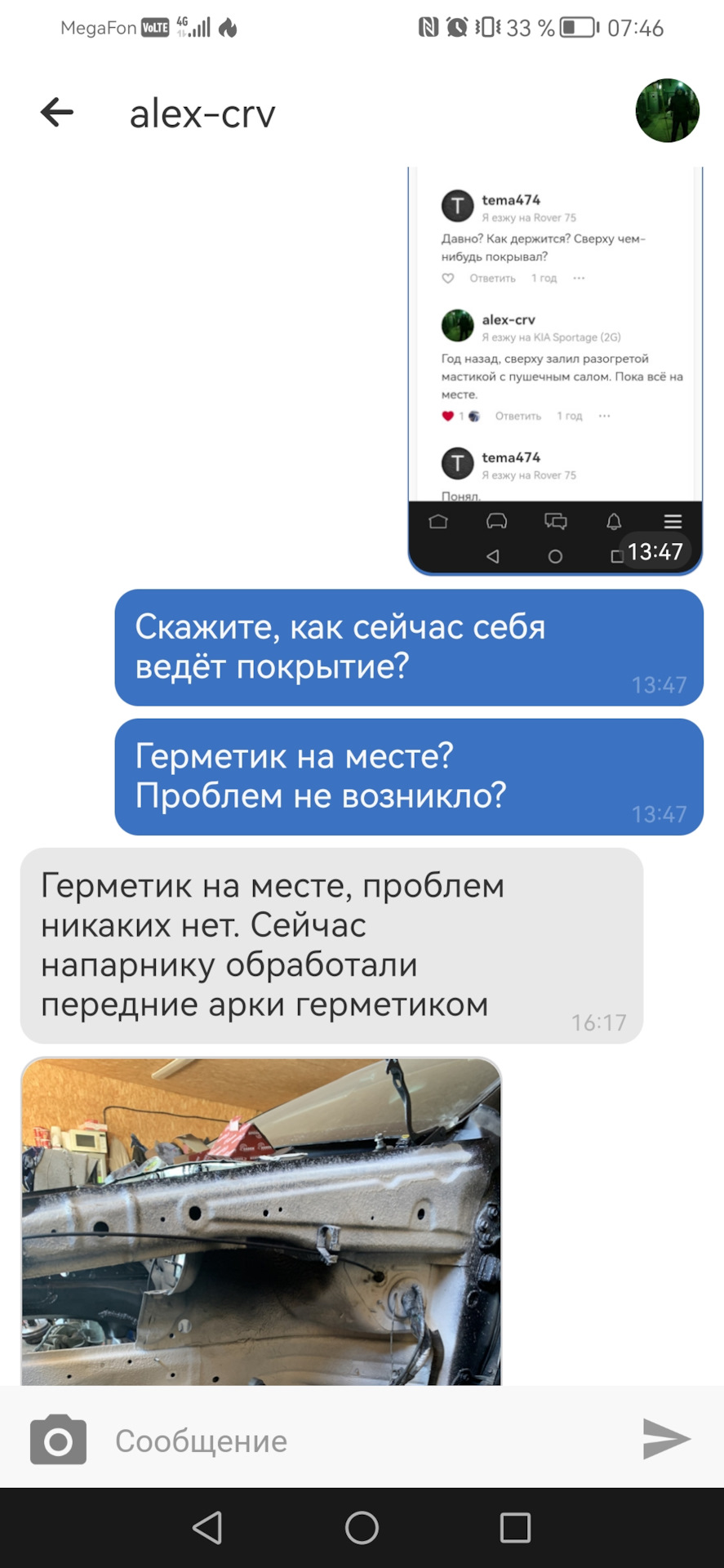

А по поводу моей обработки, я могу скинуть скрин человека который делал практически также, за долго до меня. Я имею ввиду обработку ПУ герметиком. То что под ним, это уже подготовка, и каждый делает по своему. А герметик даёт именно защиту.
Если при параде — это красиво) успеть желаю!) буду рад увидеть фото\видео.
за скрин — спасибо! на самом деле мне достаточно того, что ты пошел в этом направлении и очень грамотно все продумал наперед; и конечно же, что наши товарищи "по машине)" оценили твою идею, реализацию и труды =)

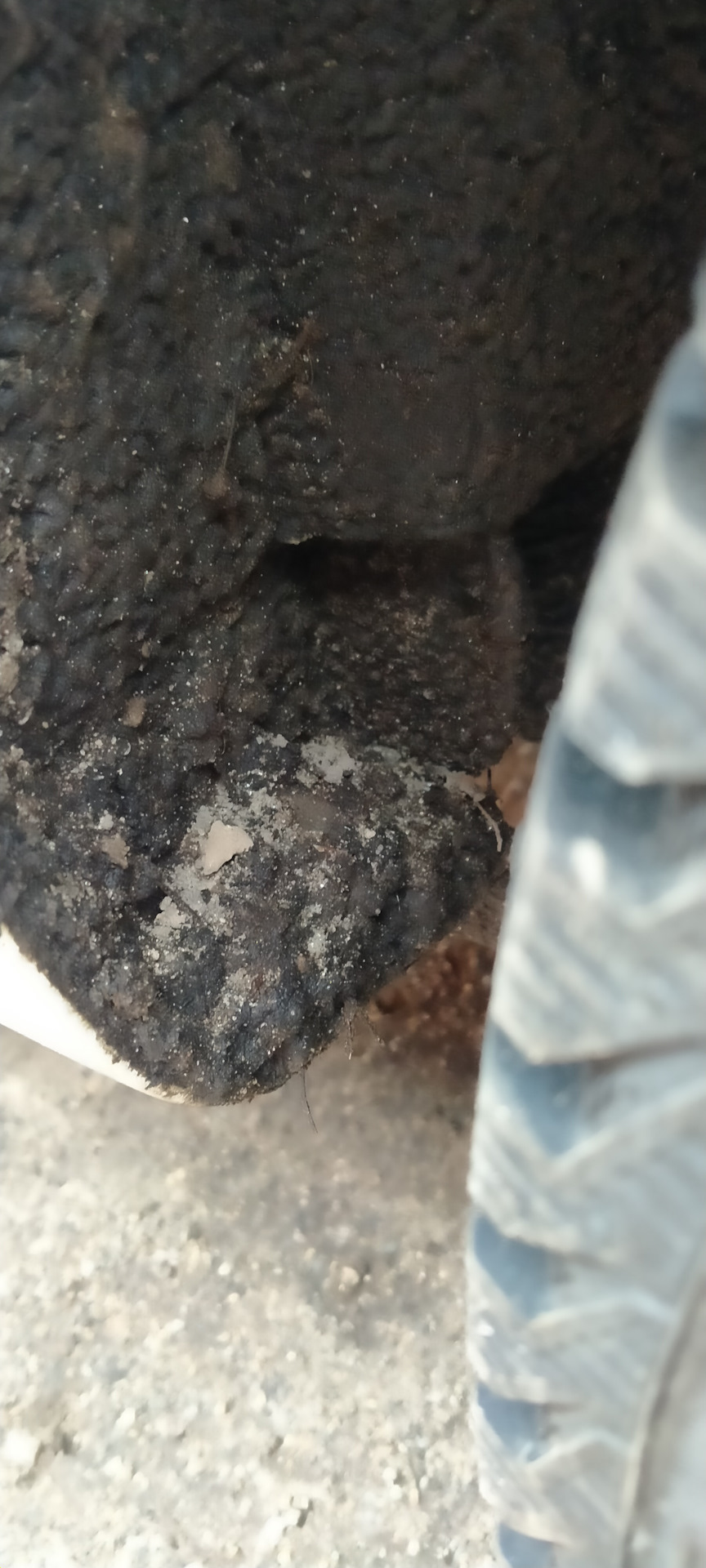

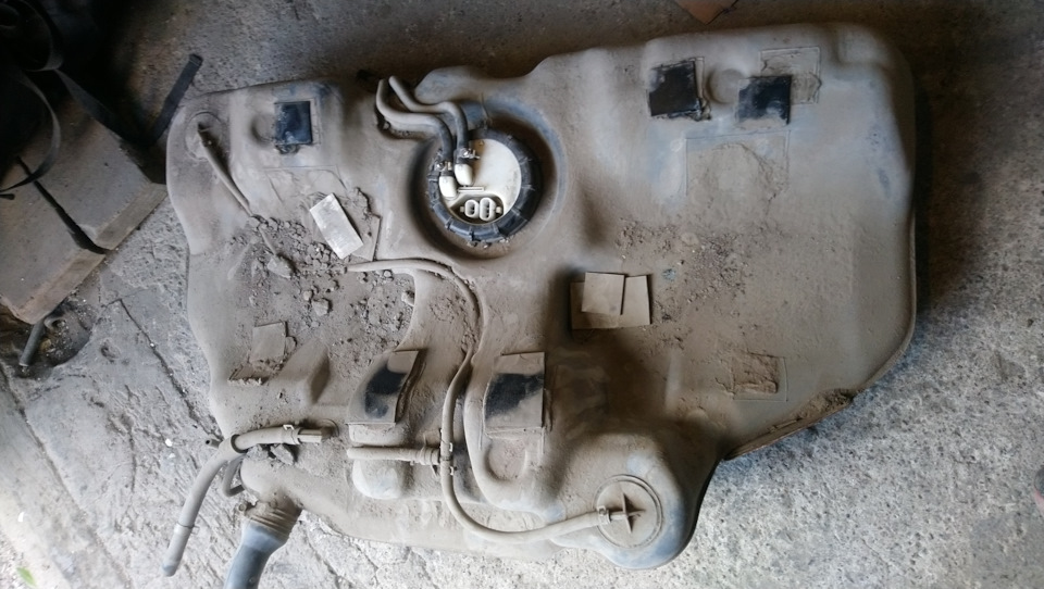

Сфоткал "карманы" для грязи.
Я грязь не убираю. Я ее пропитываю маслом- отработкой. И эта грязь "работает" как защита от пескоструя.
А вы уверены что под этой грязью все хорошо? Не начнутся процессы окисления?
Честно, впервые такое вижу🤷♂️
Да. Не начнутся. Масляная пленка не допускает кислород к железу.

А почему при наличии пескоструя, вы пользовались щетками — ими ведь хороший металл тоже срезается?
Спасибо старался для себя😊 Ну и изложить подробно для других.
А просто напросто пескоструй слабоват у меня. Где под грунтом ржа, легко сбивается, а где не было конечно легко. Плюс пыли и проблем от пескоструй просто жесть. Под это дело надо отдельное помещение или место.
Ну и пескоструем не убрать заводской герметик. Только корщетками и то ещё надо попотеть🤷♂️
Часть срезается да, но тут уже важнее сохранить его в принципе.
Шумка изнутри, герметик снаружи дал отличную толщину и жёсткость.
Спасибо за ответ. Дело в том, что щетками лучше делать зачистку поверхностной ржавчины.
А если имеются не большие кратеры, щетки зализывают металл поверх кратера и создается впечатление, что все защищено.
Я с начало прохожу щеткой и если ржавчина поверхностная, то достаточно щетки. Если нет, то дальше защищаю наждачкой на липучке или тарельчатой и если есть кратеры, то делаю зачистку гравером с борфрезами из карбида вольфрама. Насадки бывают разных размеров и можно подлезти куда угодно.

Вот это по настоящему полезная статья 💪🏾 А чем наносили преобразователь?
Рад, что полезная🤝
Да кистью наносил. Он как вода жидкий.
Кистью просто втирается во все труднодоступные места.

Привет) Как технология такая обработки? Нормально все? думаю как сделать себе
Привет! По мне так самое то👍💪
Каждый материал по своему хорош, и каждый несёт свою функцию.
Единственное можно было не покрывать слоем пу эмали. Но я решил перестраховаться. Подумал лишним не будет на днище.
Я скомпоновал такой список материалов, с их точными характеристиками и прочими материалами. Все предоставил вам, ну а каждый уже сам решает также делать, или как-то по другому🤷♂️
