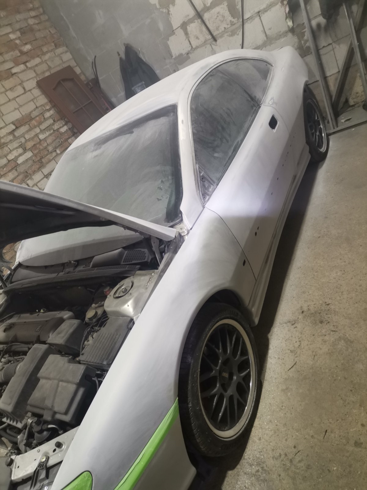

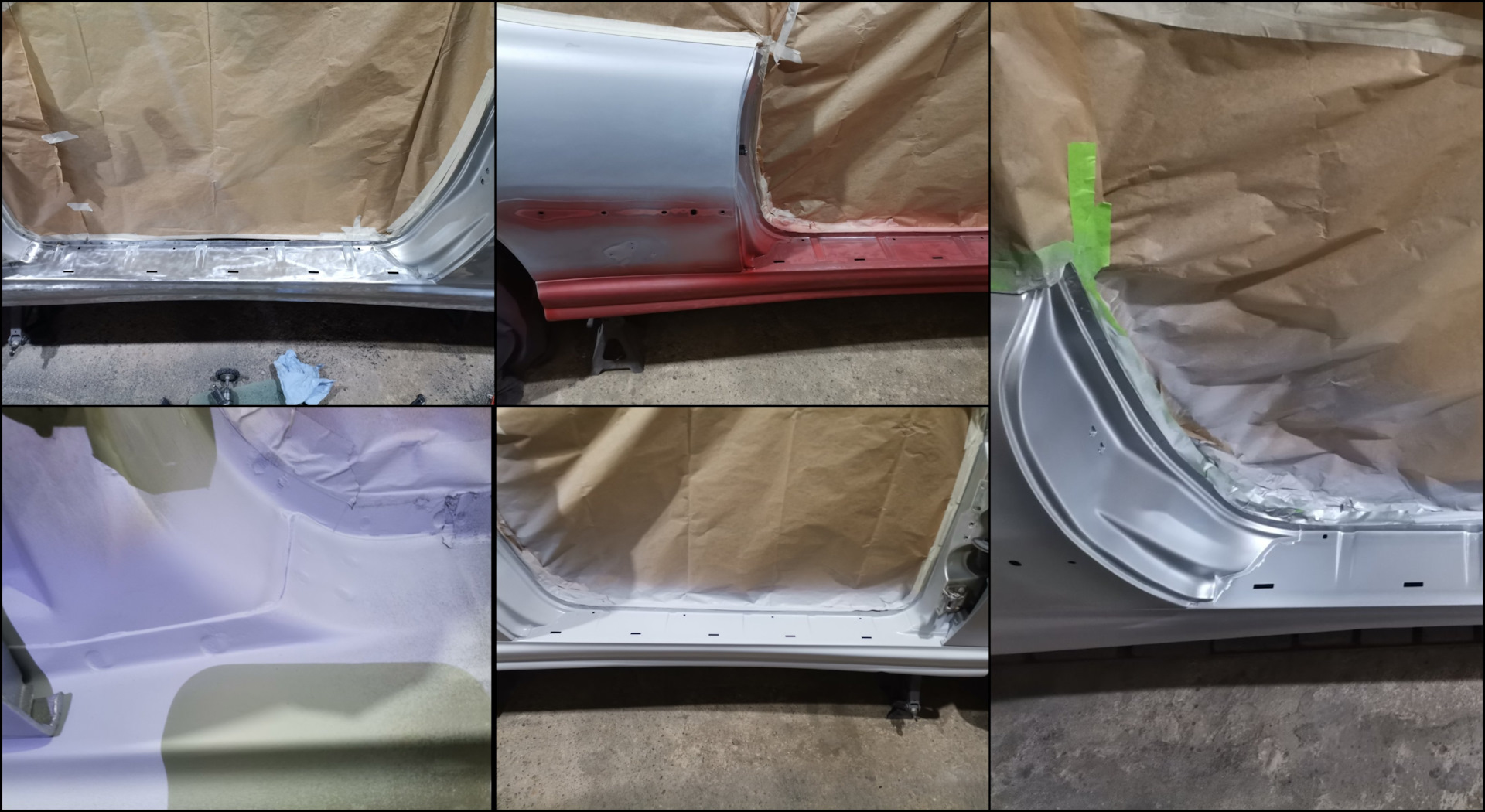

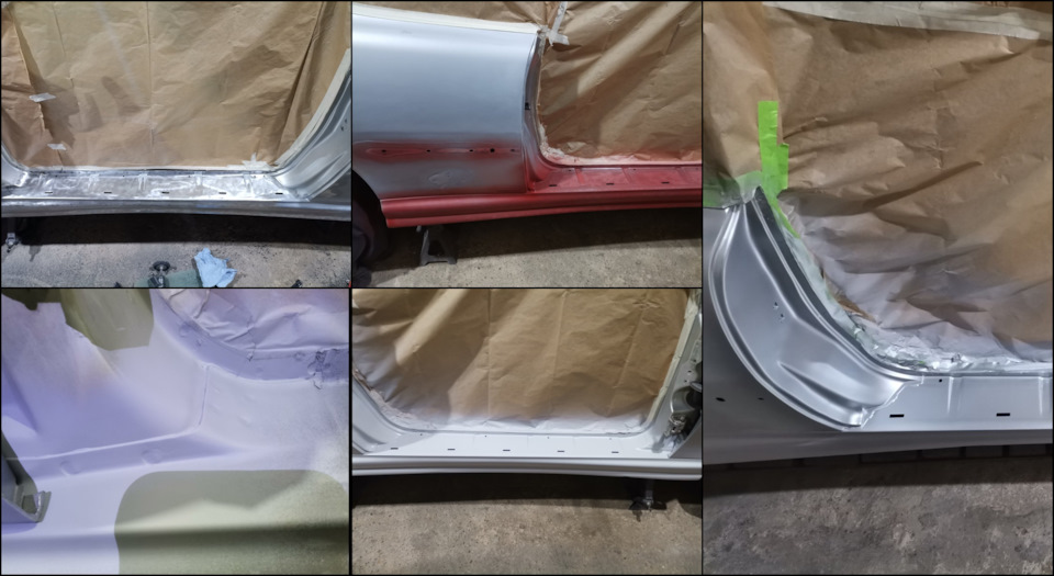

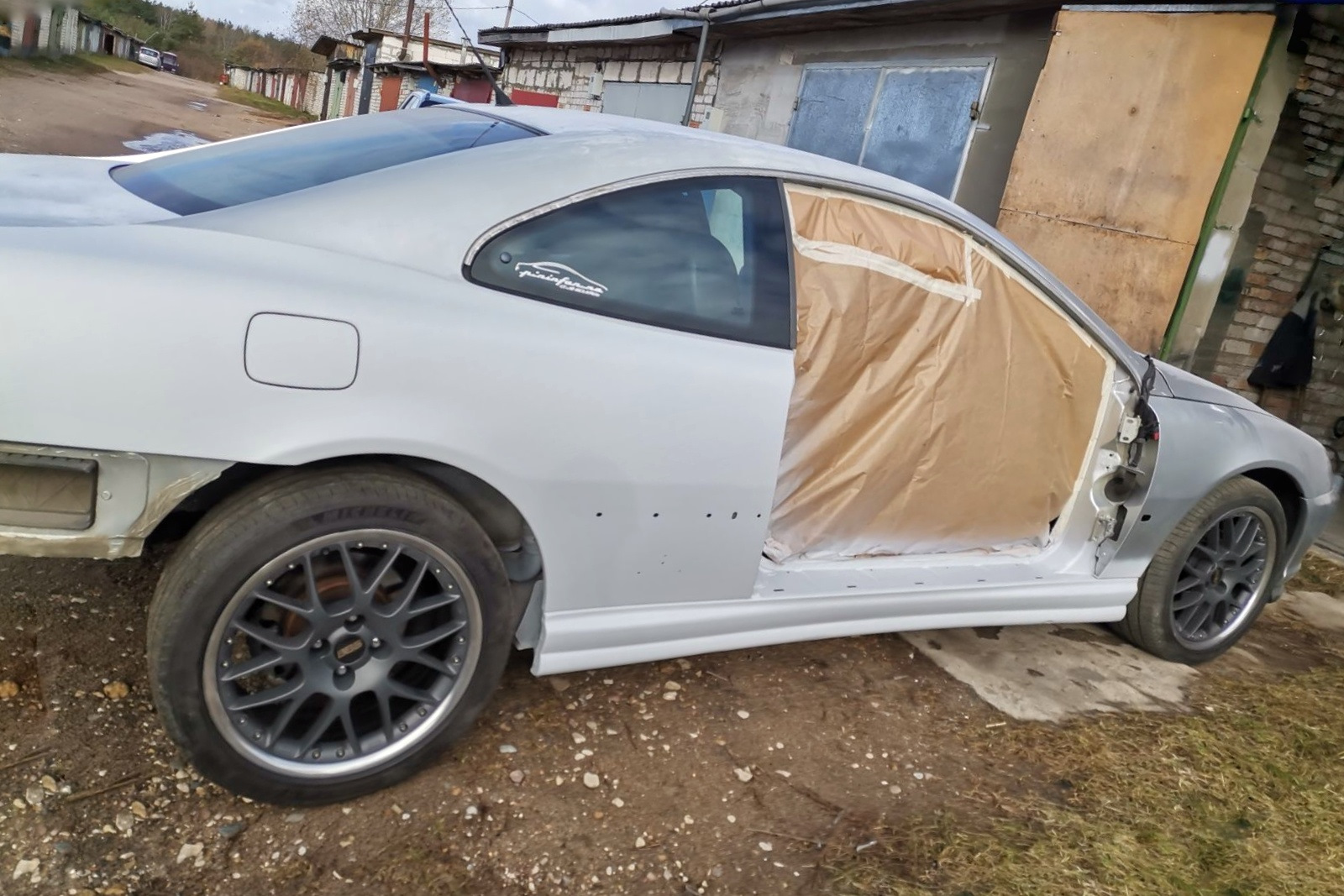

Весь ремонт производился в 2 этапа: работа над зазорами (вырезка и варка части лонжерона, перекраска подкапотки) и собственно покраска всей машины.

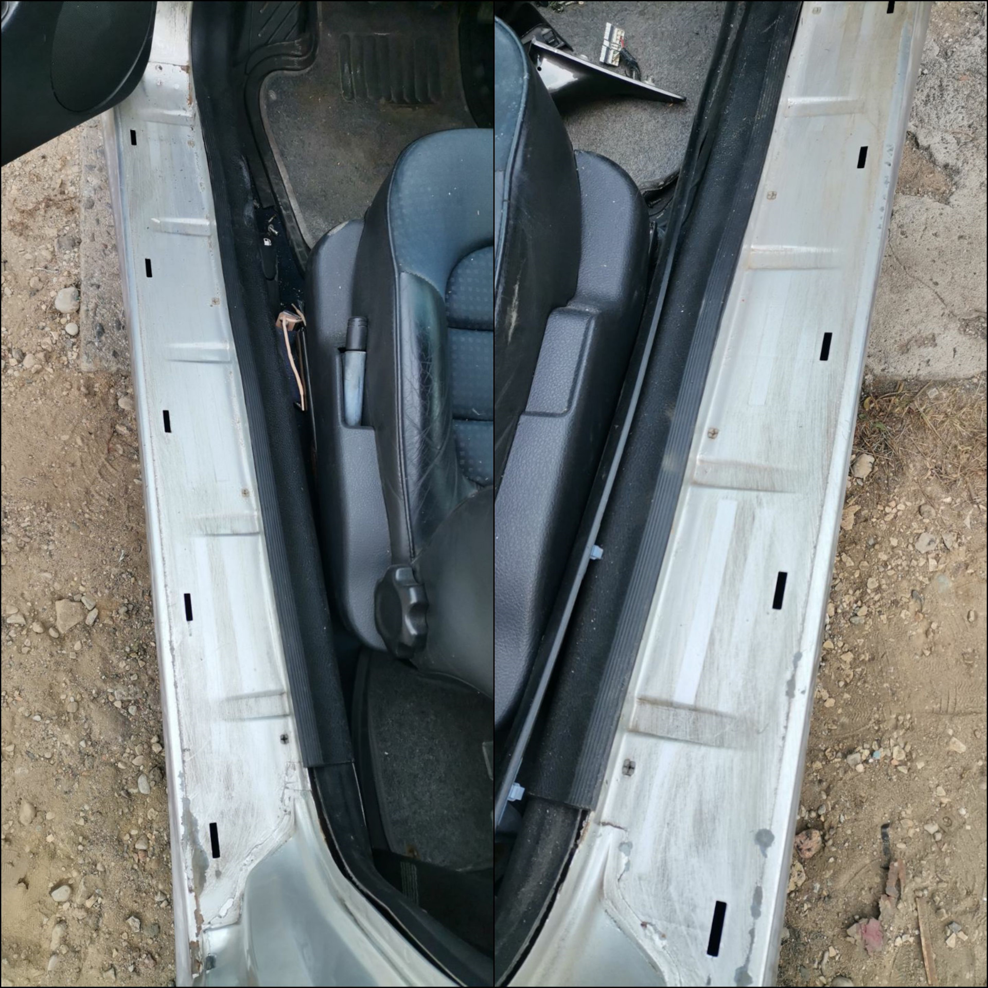

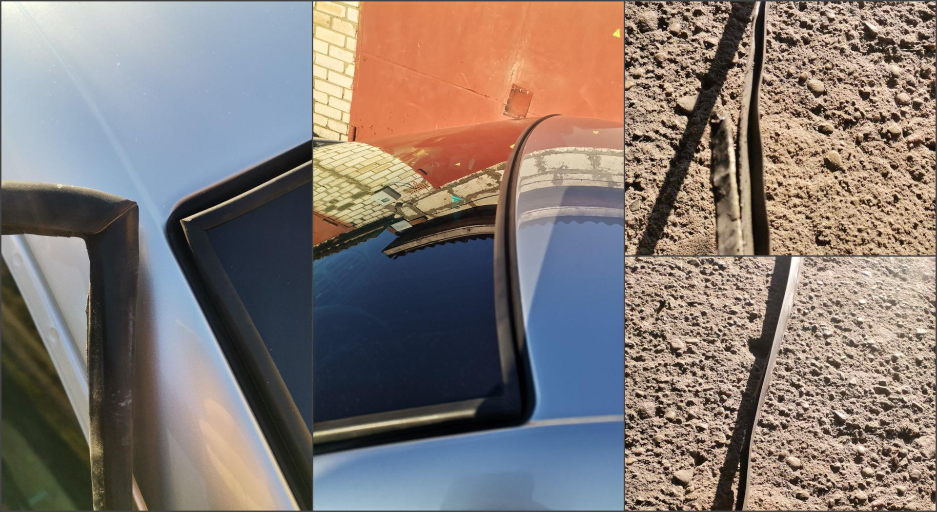

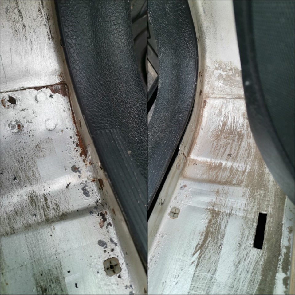

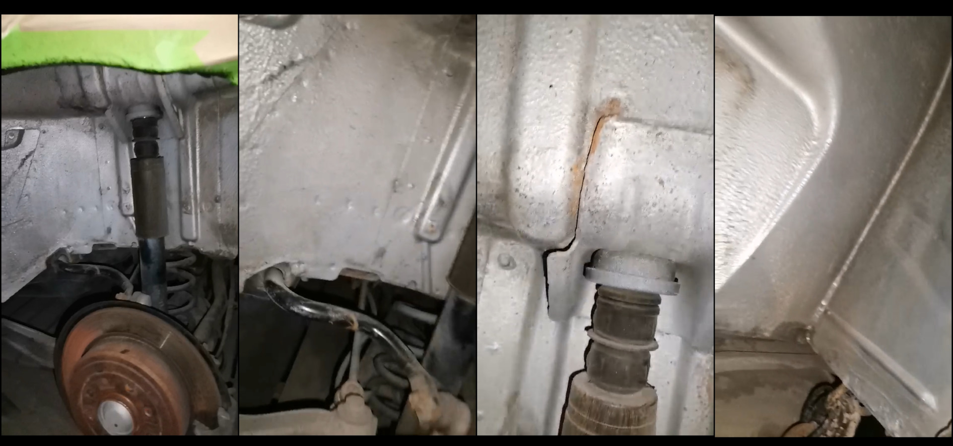

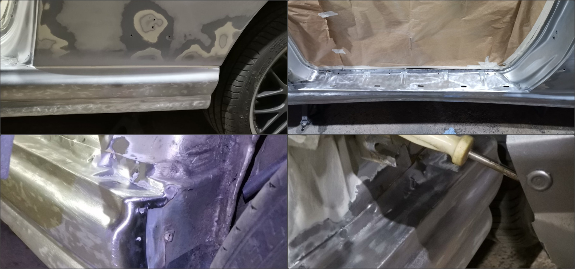

На перекрас (включая материалы) и всю слесарку ушло 1940$ в итоге. Машина готовилась полностью товарищем и красилась в камере (тип спецами). Из основных моментов для себя выделял работу над порогами (были зачищены до металла) и швом между задним крылом и порогом, так как там уже были небольшие жуки и отслаивалась краска. Плюс переживал, что уже непонятно что по кузову, может есть где скрытые очаги коррозии, но каких-то других глобальных проблем внешне не наблюдалось.
Все фото процесса нет смысла выкладывать (давно изученный процесс), выложу лишь часть.

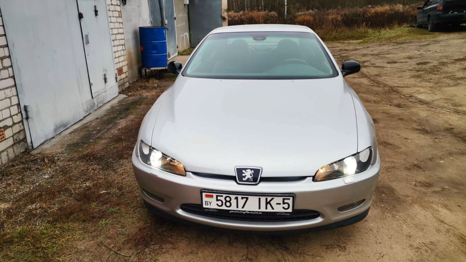

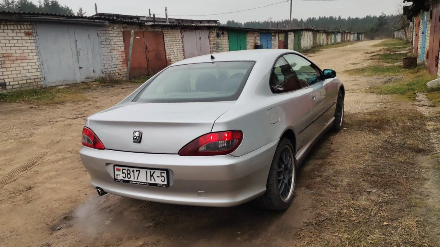

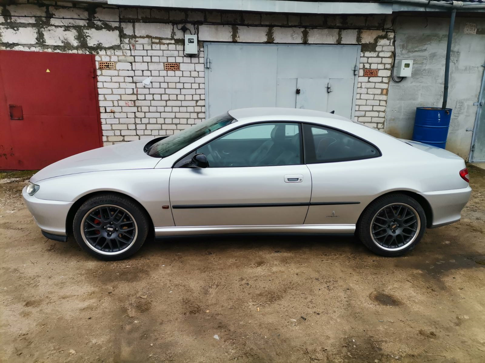

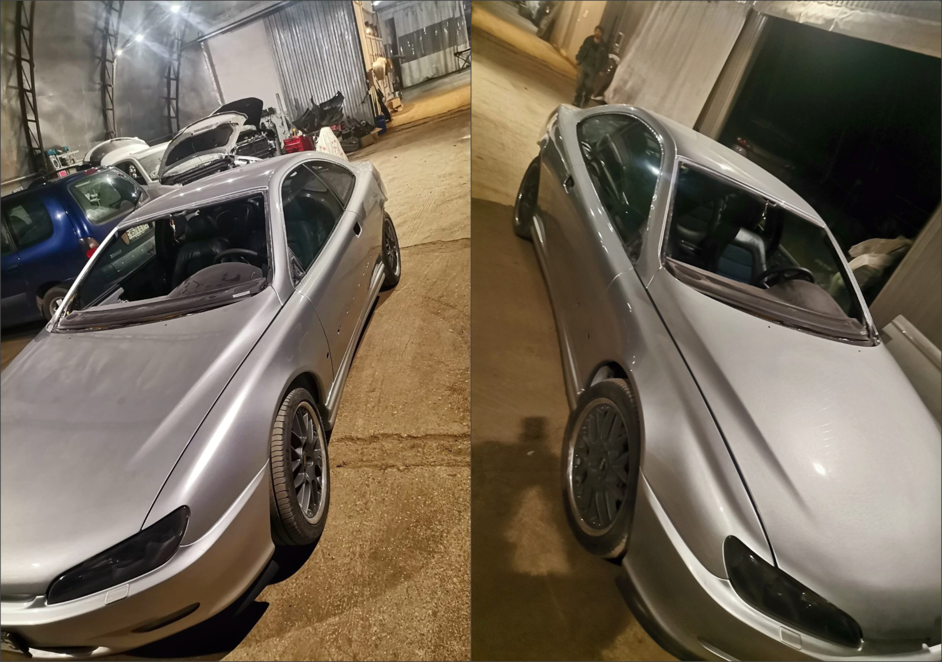

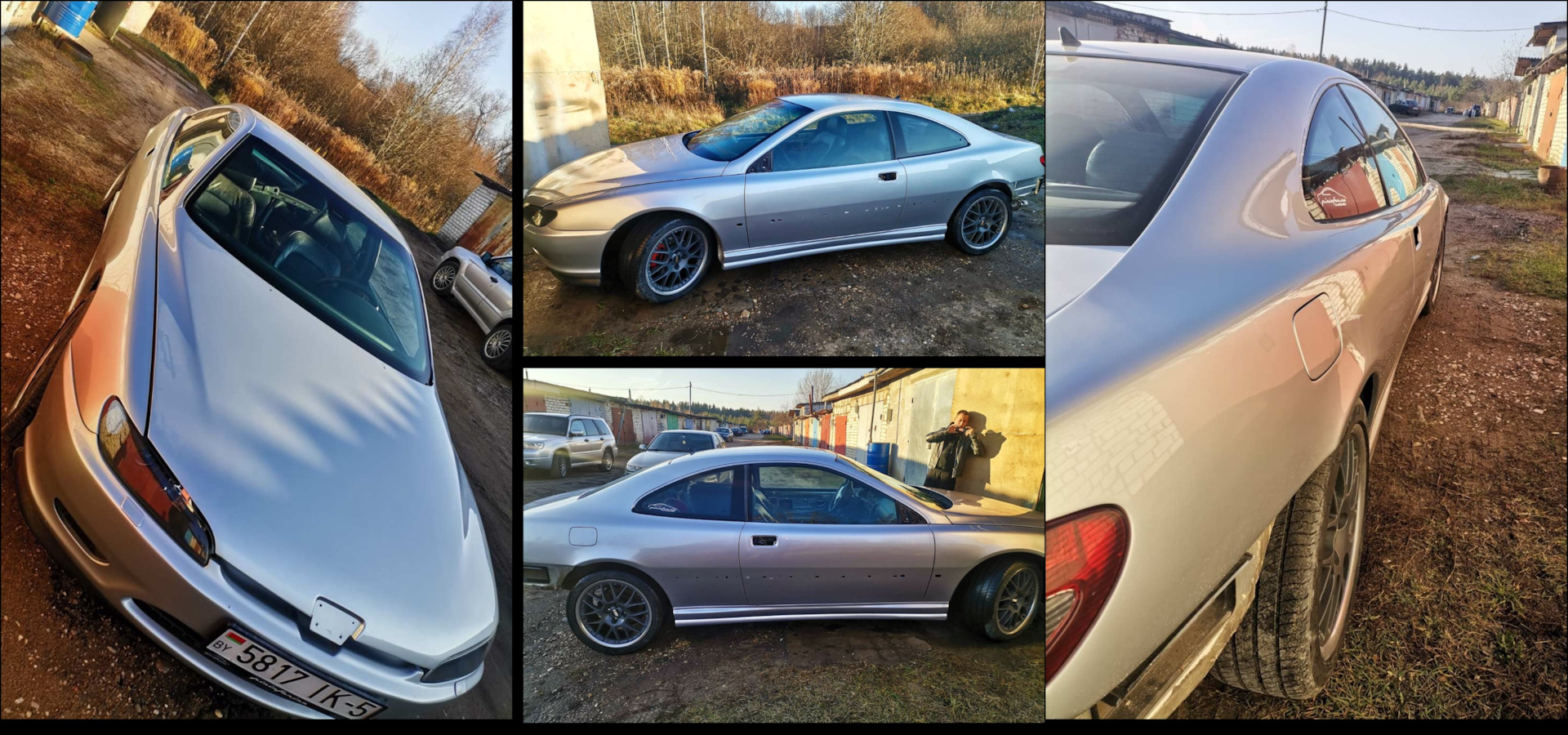

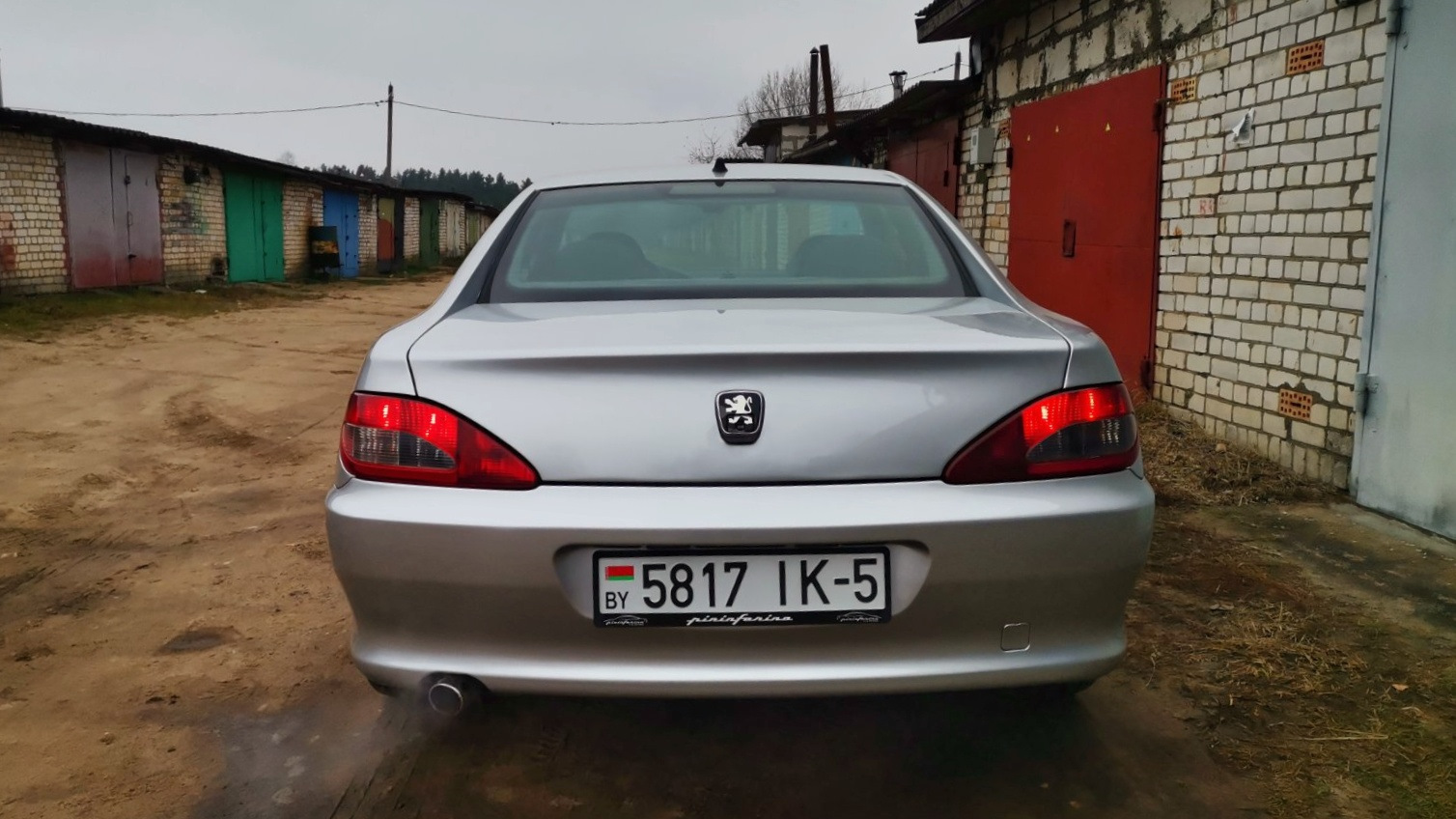

Ну и готовая внешка по итогу (сам пока еще машину не видел:) ):
Для себя решил подытожить, что больше никогда не буду ввязываться в такие глобальные замуты: сроки все не соблюдают и долго сам без машины (один бампер передний паяли 2 недели, 4 месяца работы над кузовом), постоянно нужно что-то докупать (краску пришлось докупать 2 раза, куча дополнительных резинок и болтов и тд), денег это все потянуло немало. Если теперь что-то когда-то и куплю, то сразу с идеальным кузовом.

выглядит очень здорово, только что во дворе заценил)
Да, блестит как у котика буюенцы😁
да тут не только в блеске дело, автомобиль в целом выглядит прям отлично) Молодец!
