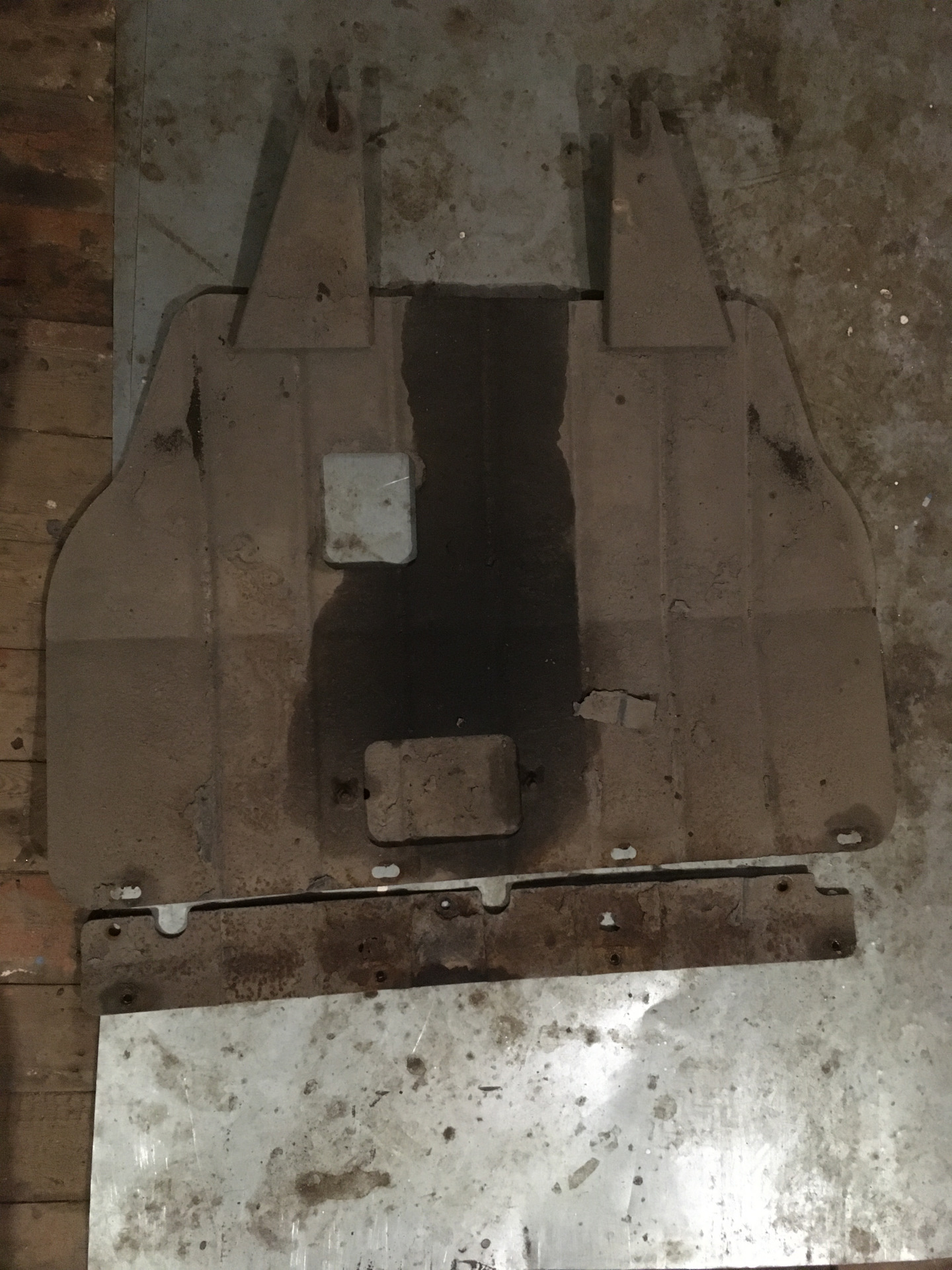

Приветствую всех! Решил я себе поставить композитную защиту картера. Во первых моя железяка уже конкретно истрепалась, а в передней её части даже пара дырочек появилось. Ну и самый бесячий момент, она задней частью нагребает под себя снег (при движении назад разумеется), потом он тает и замерзает, и эта льдина гремит. За прошлую зиму несколько раз снимал её, чтобы вычистить снег и лёд.
Композитная же защита закрывает низ полностью, и надеюсь этого бесячего момента не будет.

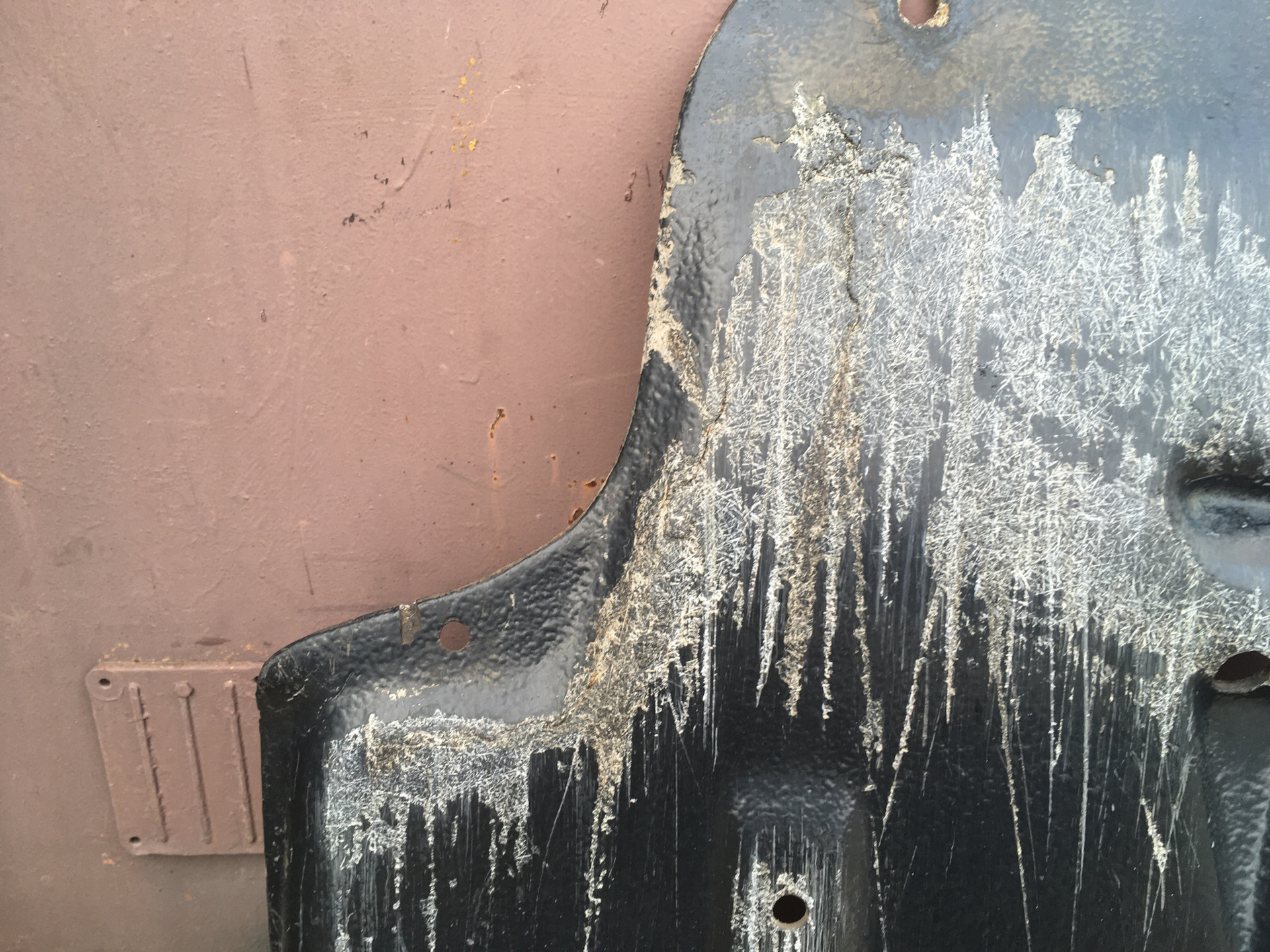

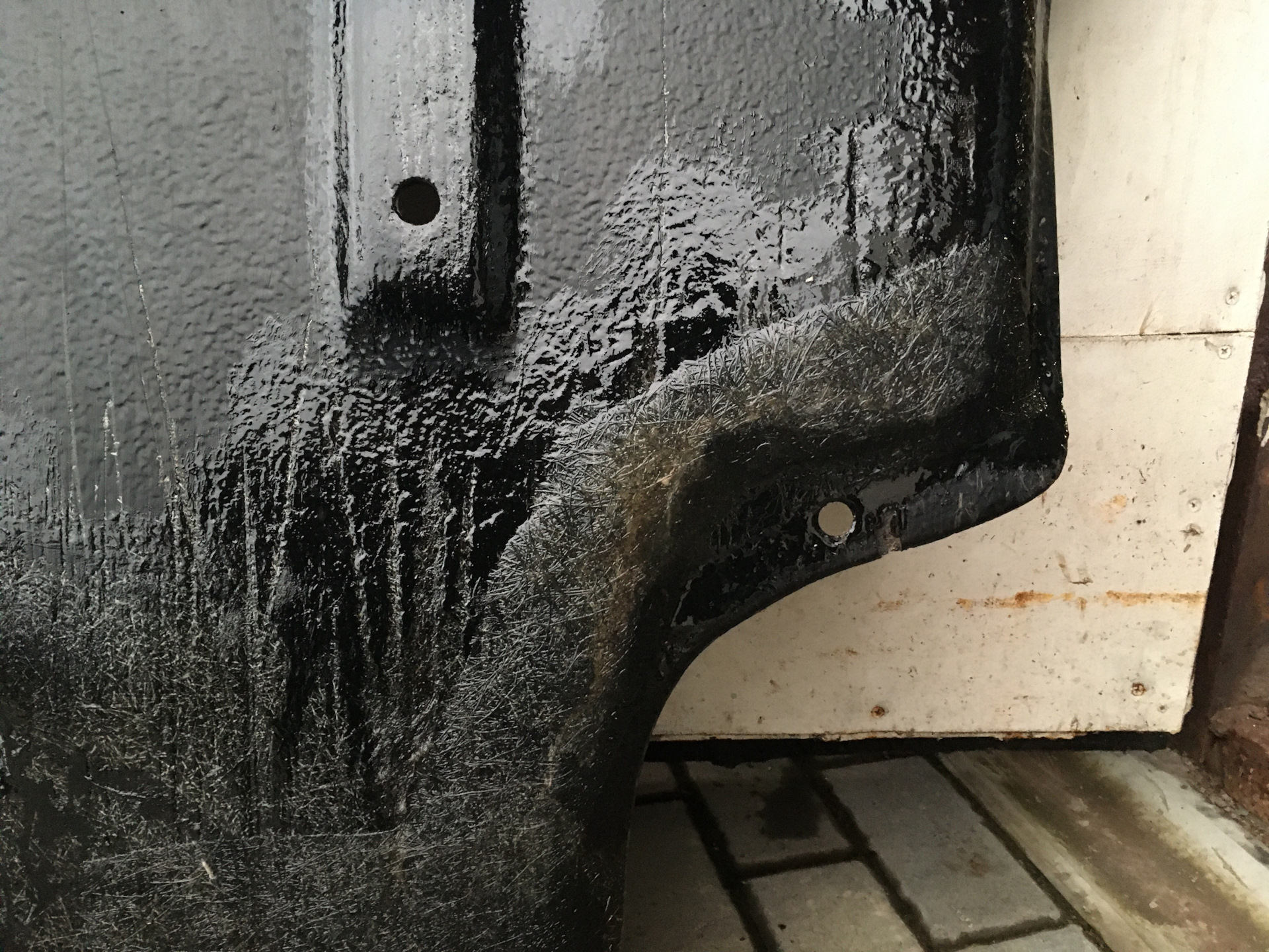

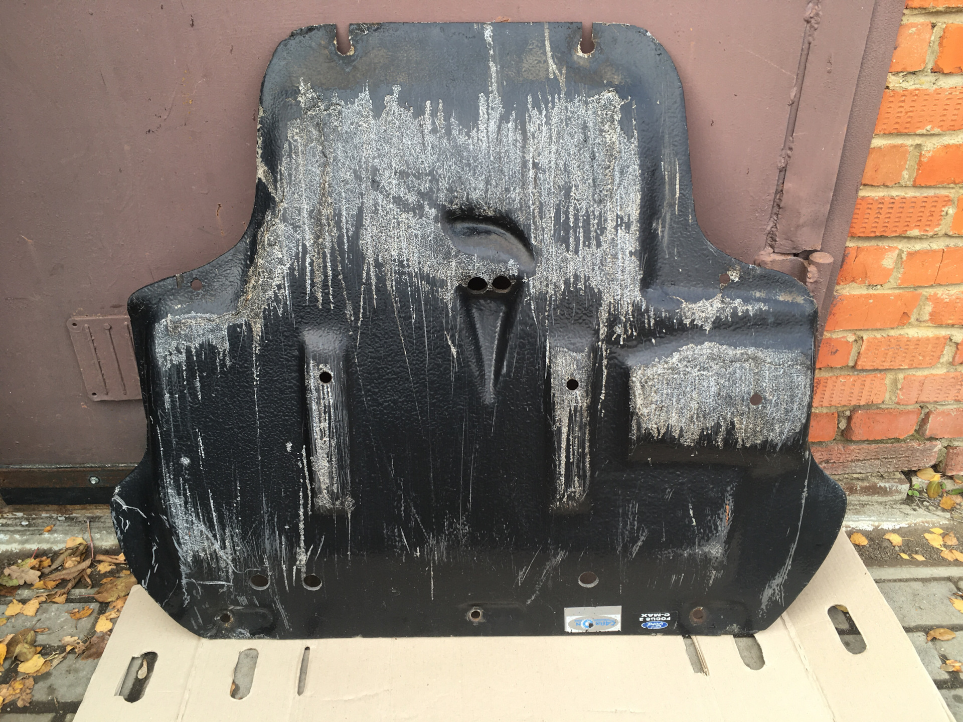

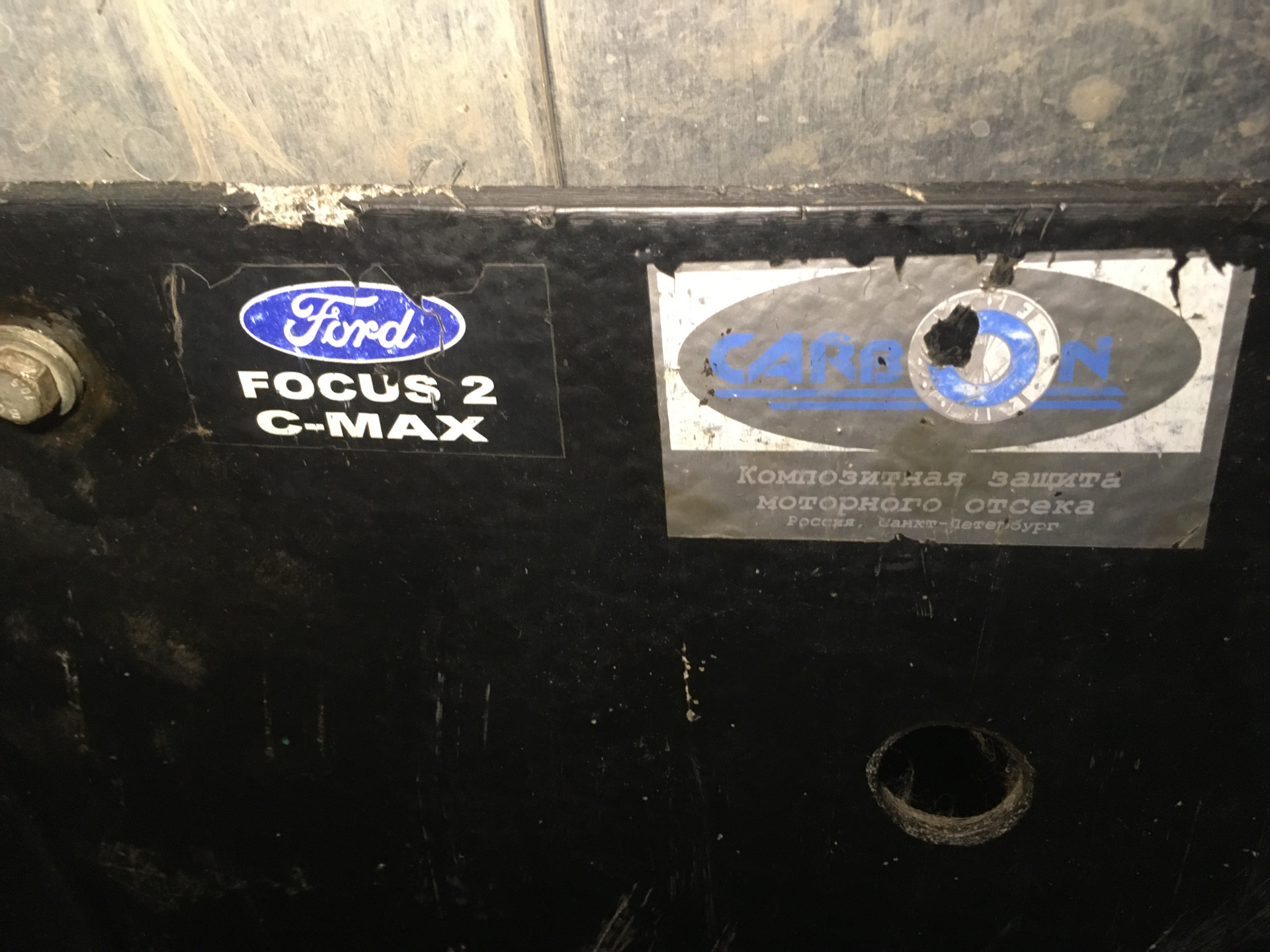

Покупать новую, душит жаба, промониторив авито, стало ясно, что все б/у драные, или ценник почти как за новую. Нашёл недалеко, ценой 1500р. Видно что под компрессором кондиционера трещина, (в этом месте практически у всех б/у трещины, самая нижняя точка) но продавец всё равно сказал, что трещин и заломов нет👍. Забрал, и так понятно, что под ремонт.
Отмыл на мойке, оценил повреждения, не смертельно. У компрессора своя защита мощная, поэтому считаю что ничего страшного, но в порядок привести надо.

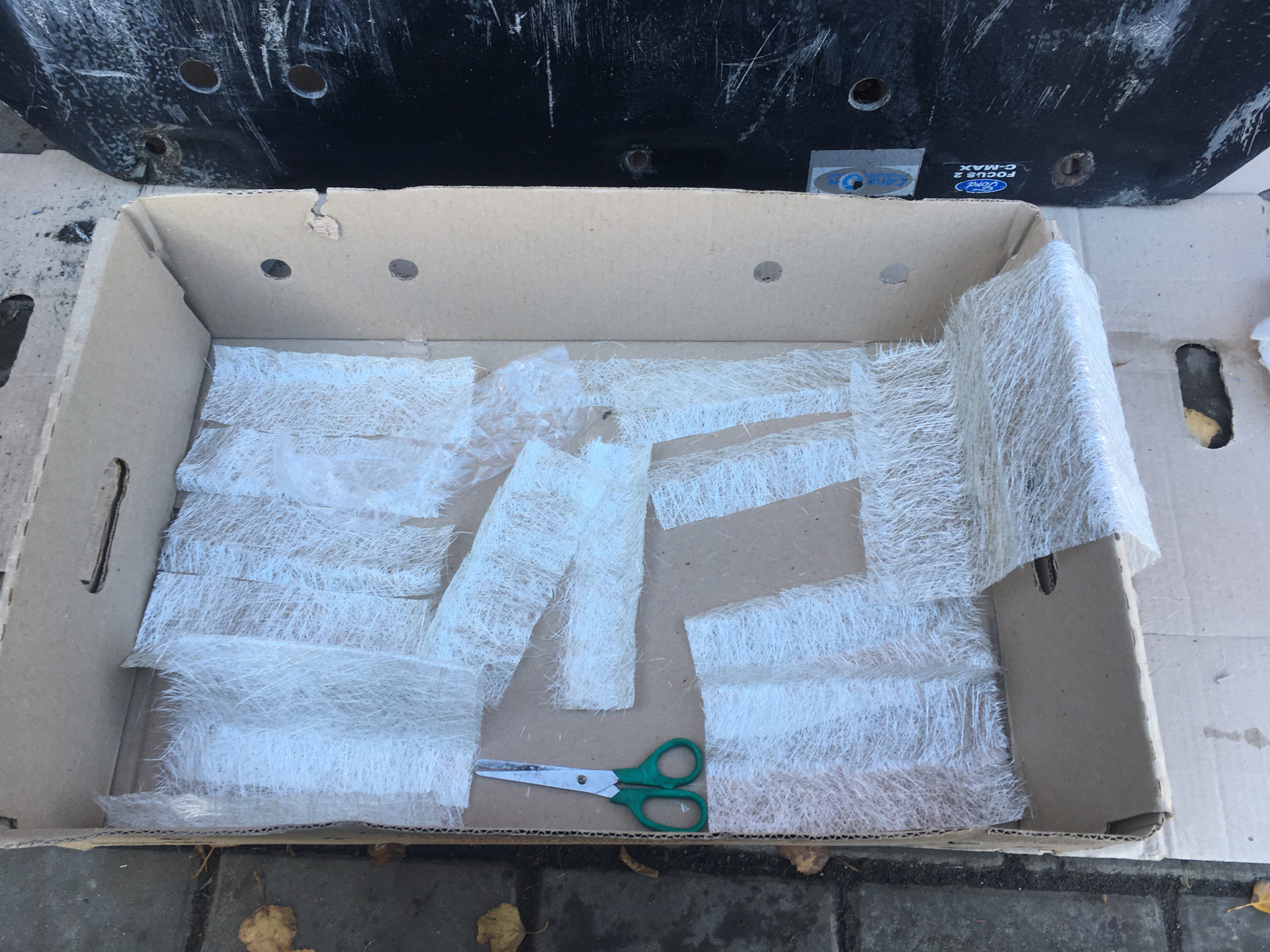

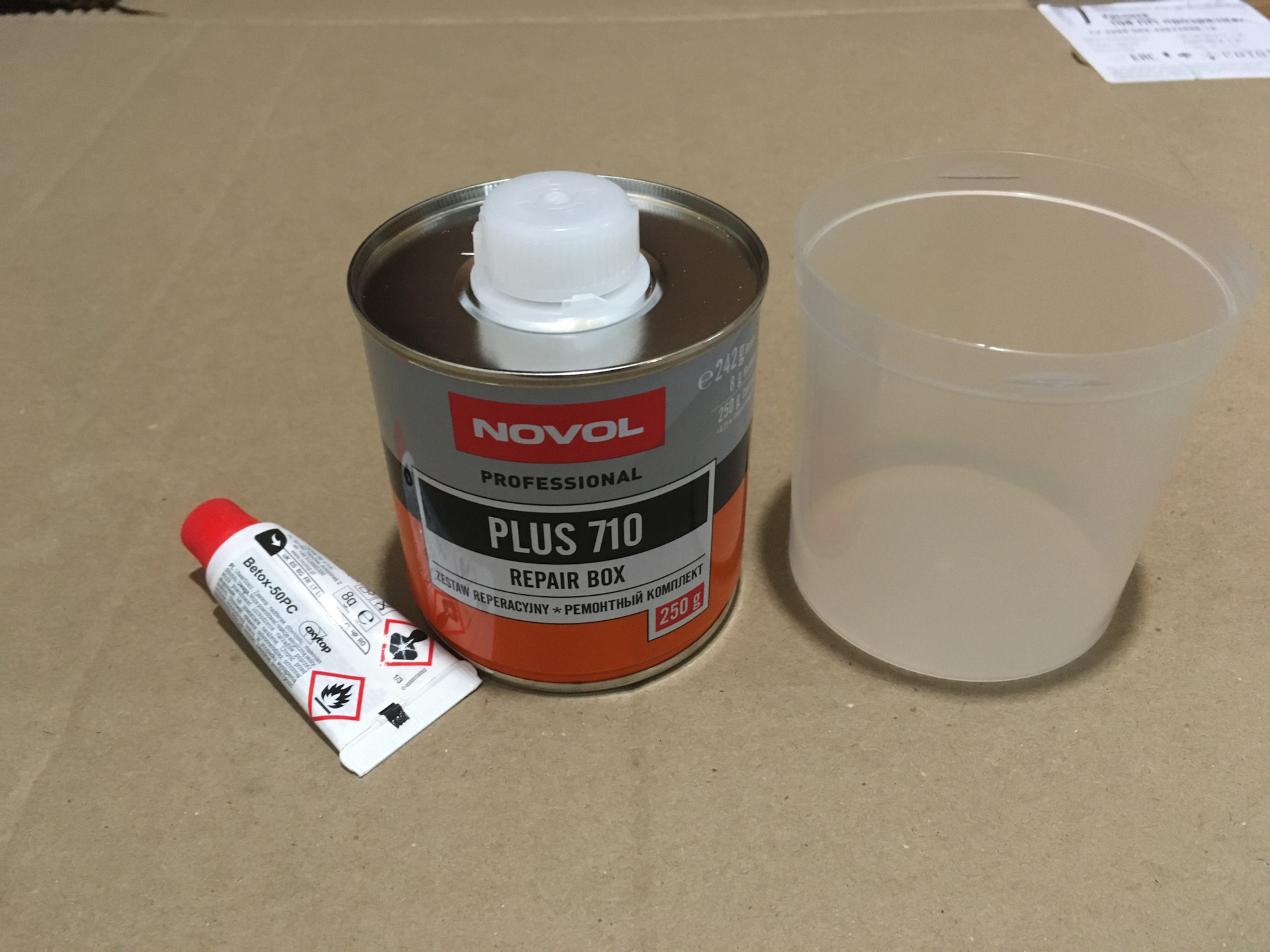

Купил набор для ремонта бамперов NOVOL PLUS 710. Комплект состоит из полиэфирной смолы, отвердителя и стекломата.

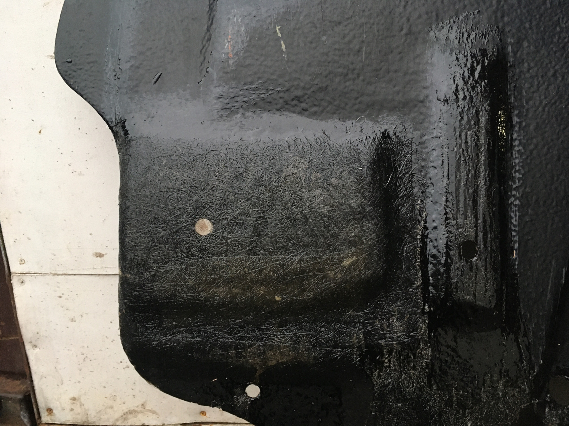

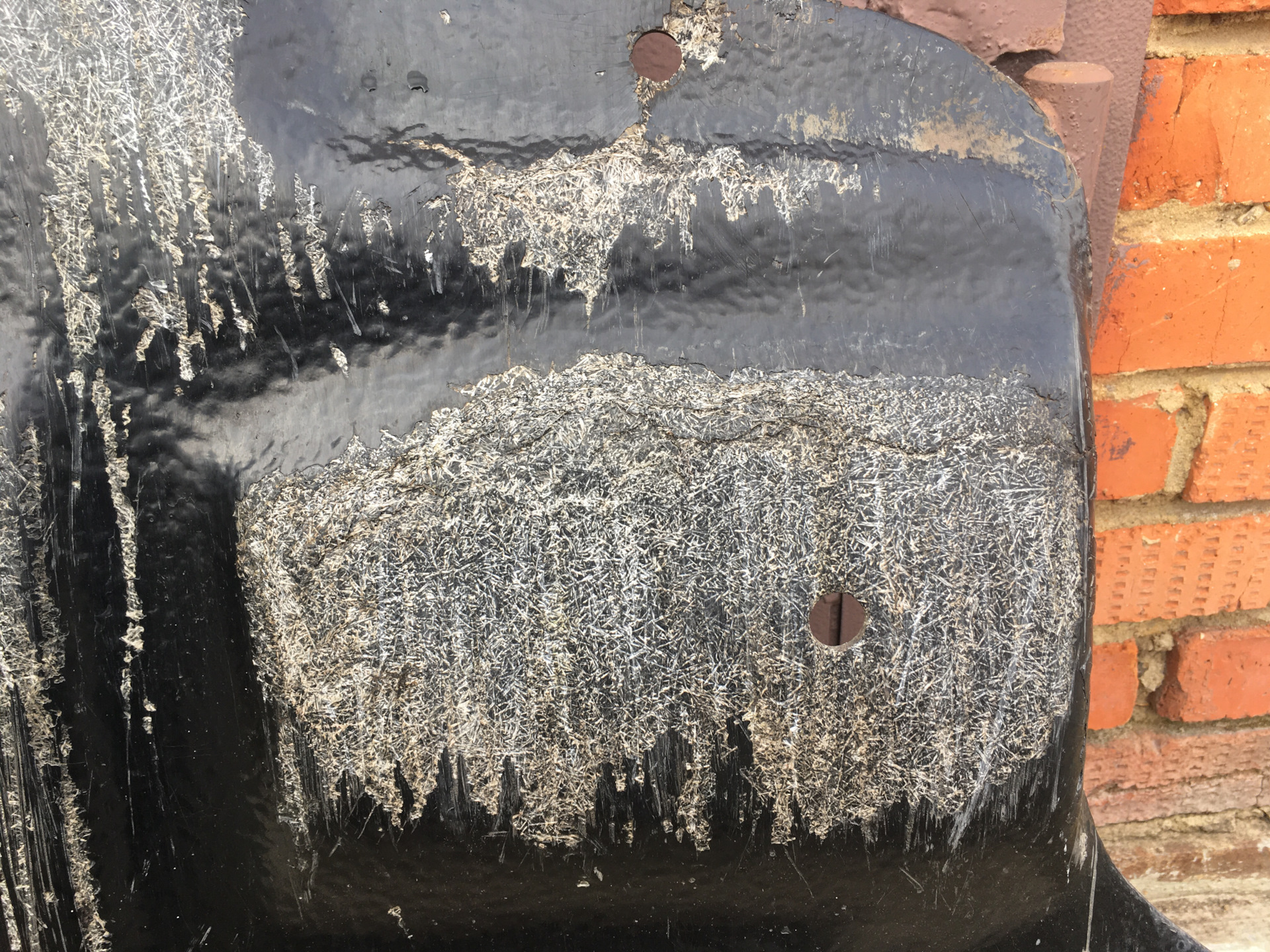

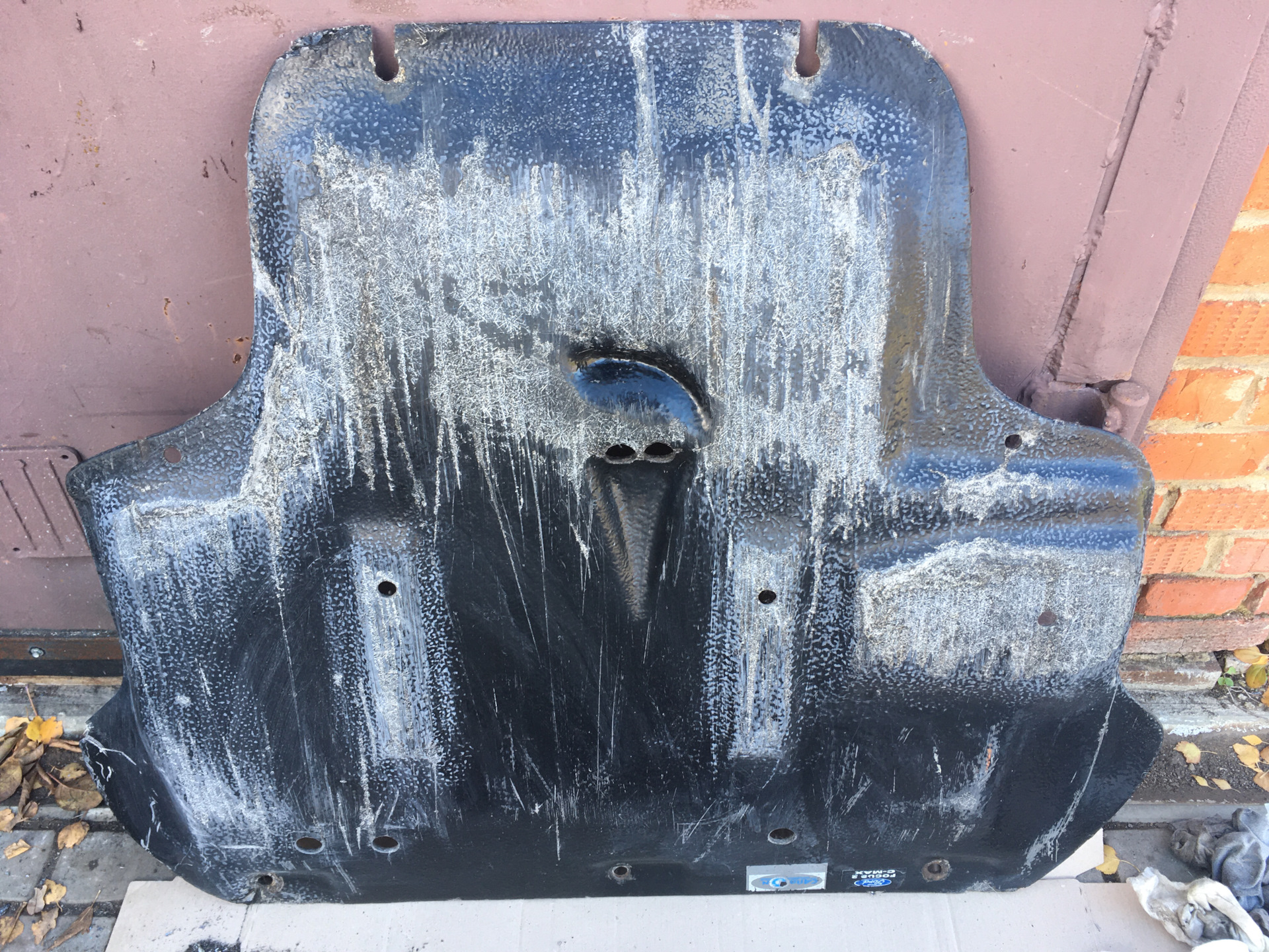

И пошёл процесс, назад дороги нет! Зачищаем, обезжириваем, наносим, клеим заранее нарезанные кусочки стекломата. Несколько пар перчаток обязательно, чтоб не экономить.
В особо драных местах наложил несколько слоёв с двух сторон. Там где поверхностные царапины, просто прокрасил смолой. Воняет жутко.

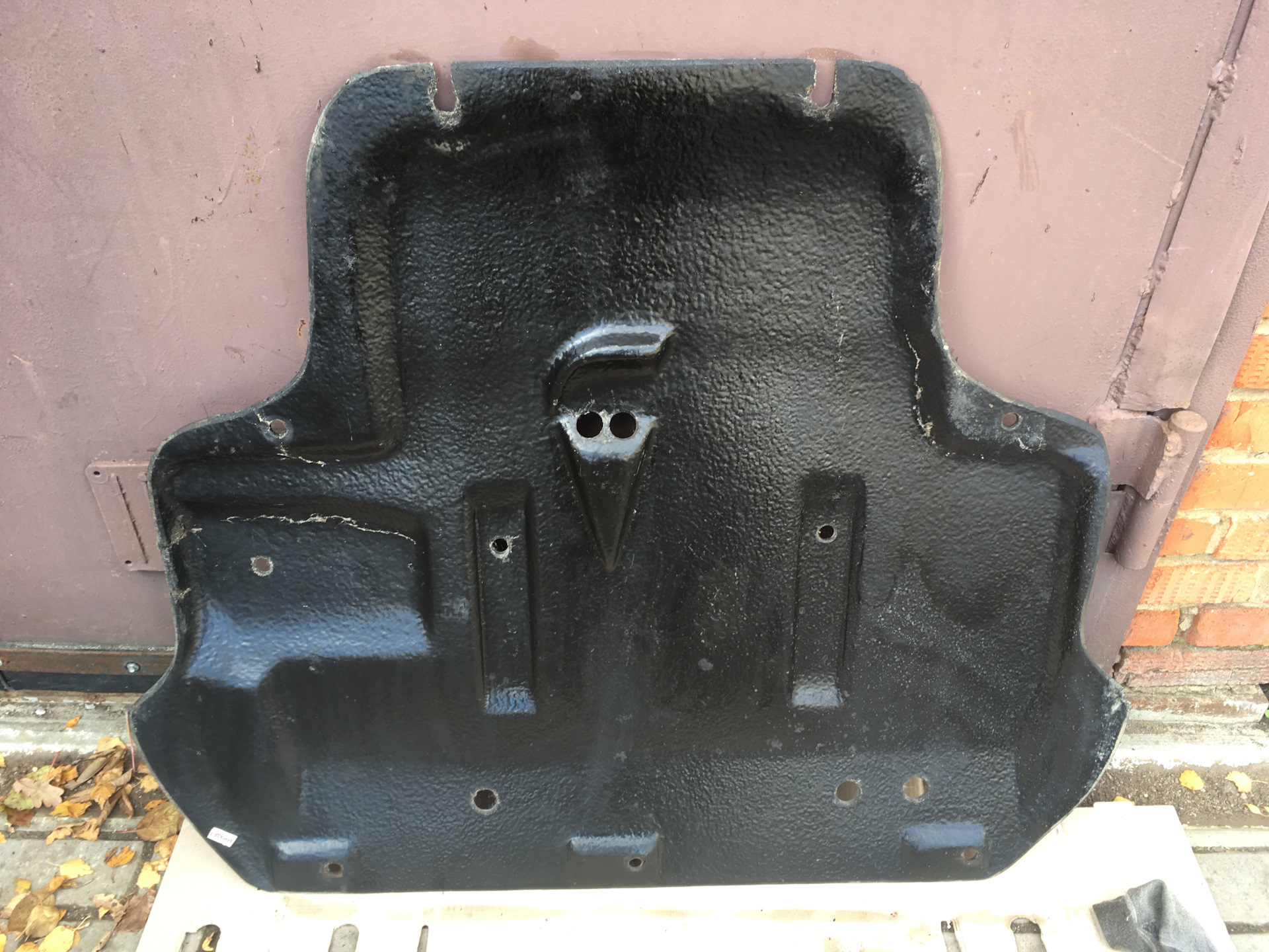

После сушки получаем такую красоту, не знаю как эта заплатка поведет себя при ударе, например в ледяной колее, будет видно.

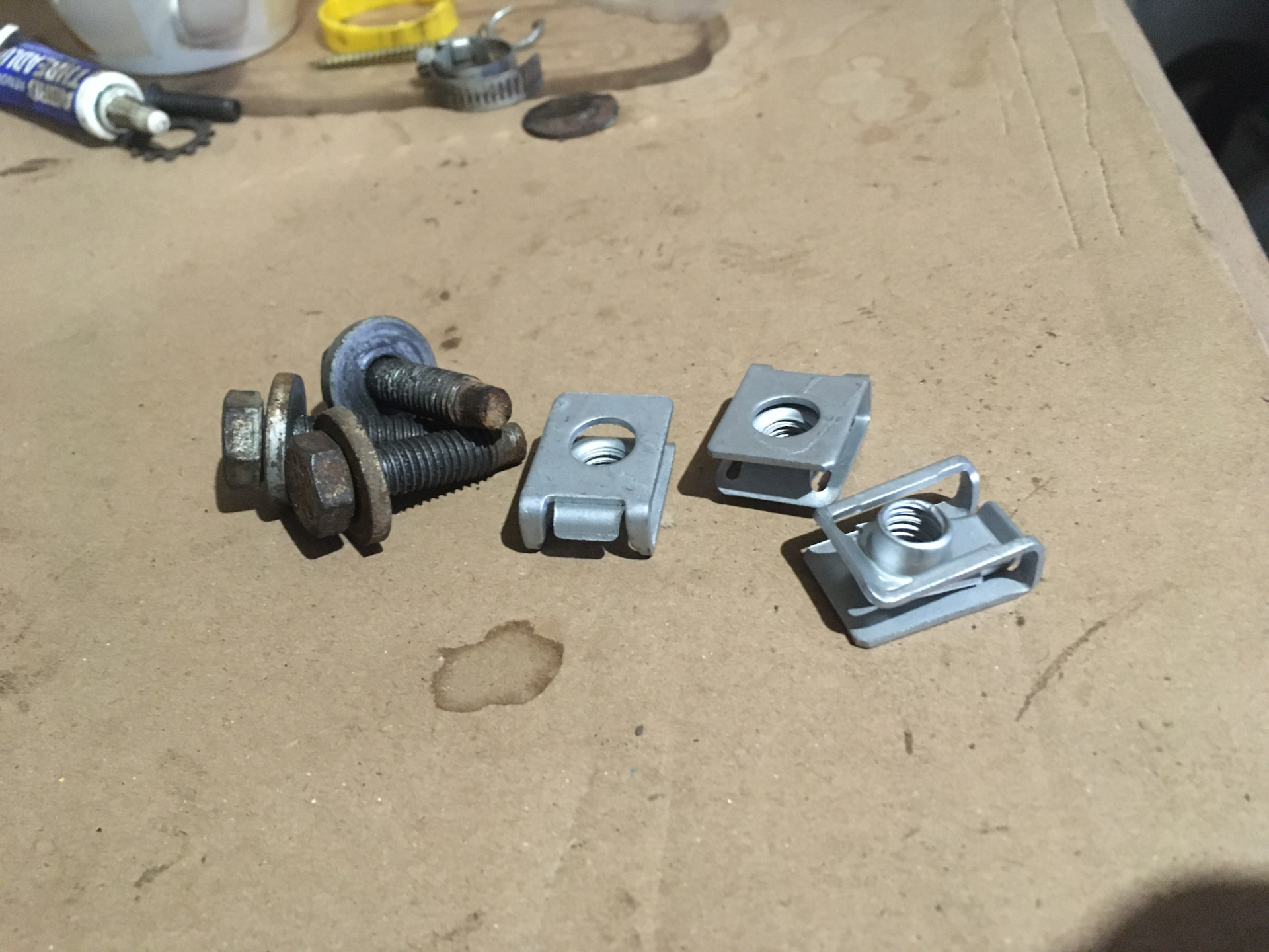

Для установки купил закладные в переднюю рамку FEBI 47846, болты взял от опоры стойки, они оцинкованные.

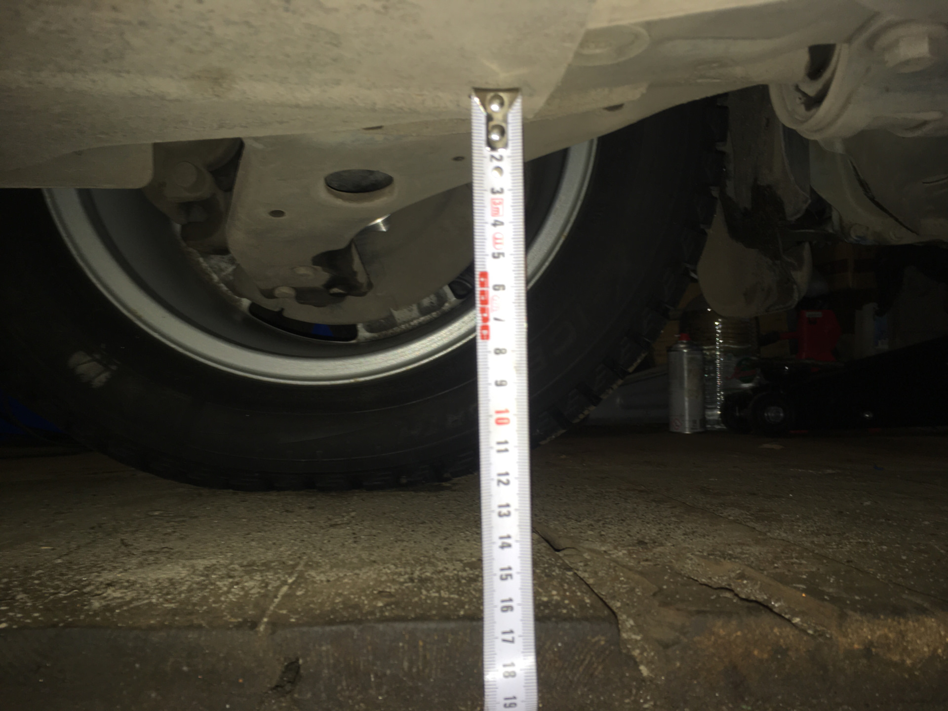

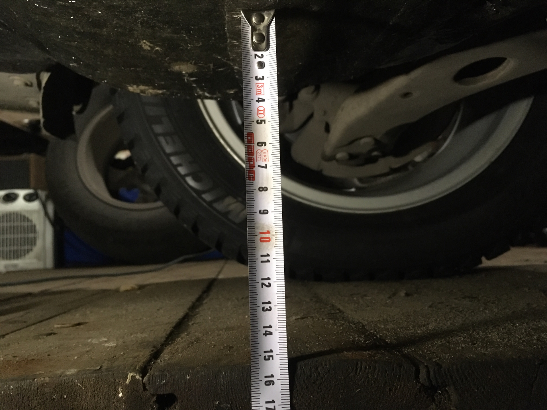

Замерил клиренс по защите, и малясь удивился, думал он больше станет. А он на 1см уменьшился!
И это с проставками на опорах 2см, прокладкой под опорником, и на зимней резине 205/60 R16.

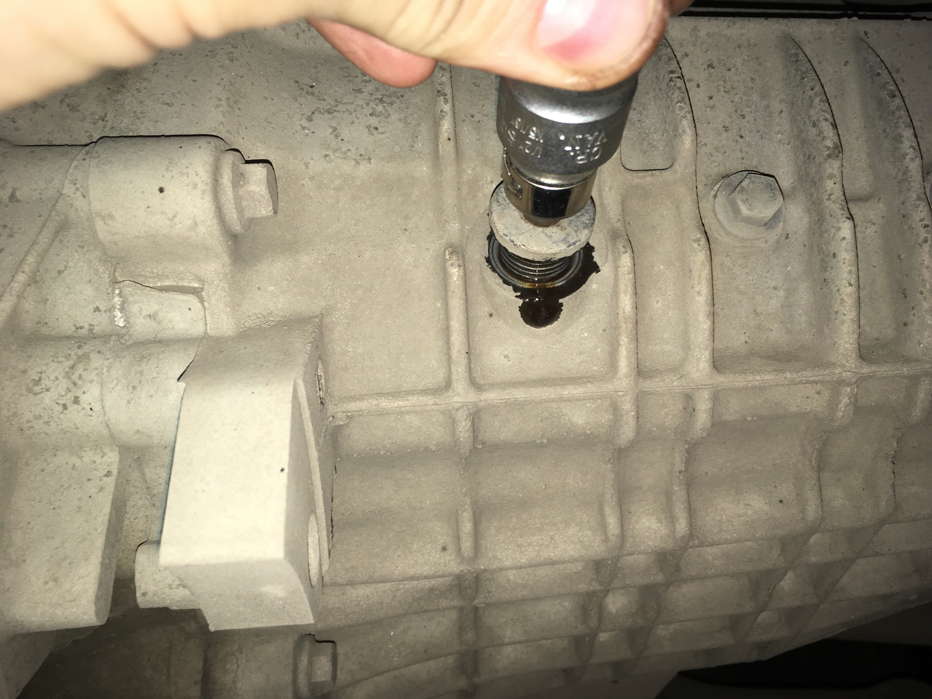

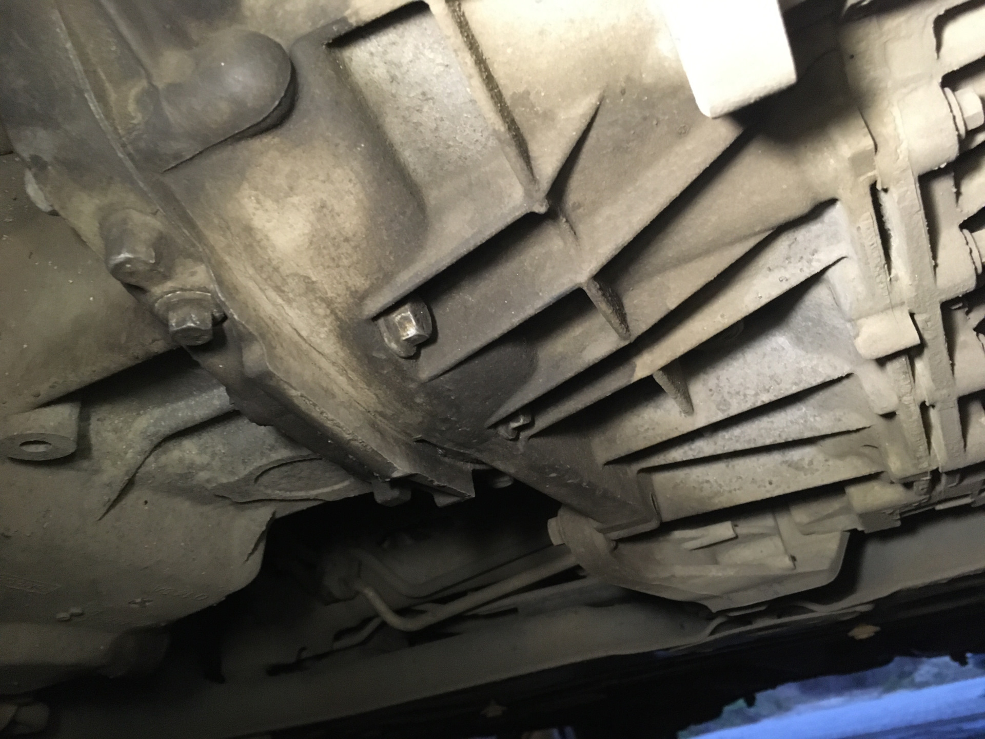

Стык двс и кпп по прежнему сухой
И масло в коробке есть, а то было предположение, что это оно через выжимной вытекло и поэтому стык высох.

Композитная защита всегда уменьшает клиренс по сравнению со стальной и алюминиевой. Я в итоге с алюминиевой поездил полгода и опять снял. Неудобно обслуживать, а на соревнования пока не езжу.
