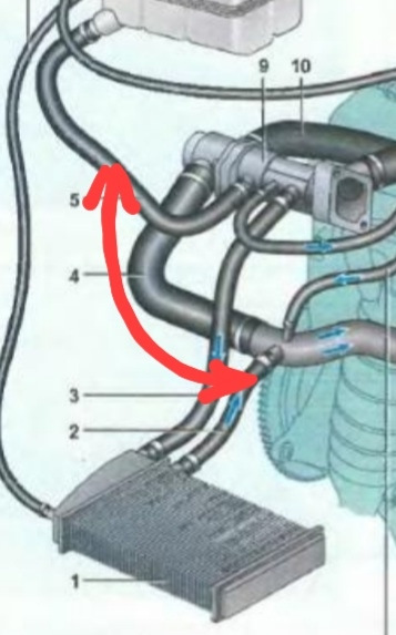

Всем привет. Итак, пришла зима. Похолодало. Печка моя, мягко говоря не впечатлила. Решил разобраться. Промыл СОД, на аппарате, с химией как положено. Отдельно блок, радиатор и печку. Печка была мягко говоря застрата. Заменил антифриз, ставил воздух. Стало греть намного лучше. НО! Не настолько, как в Прио2, и тем более как в пузотере.
Почитал драйв и решился на замену шлангов. Просморел фотки испытателей, кстати мнение разделились, кому то помогло, кому то нет. А я понял что нихрена не понял))).
И решил внести ясность в этот вопрос.
Кто проделывал такую операцию, и какие результаты, дайте знать пожалуйста.
А я пока изложу свою точку зрения в теории.

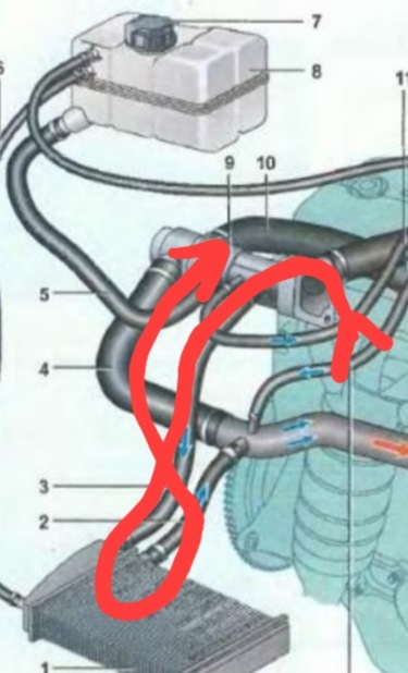

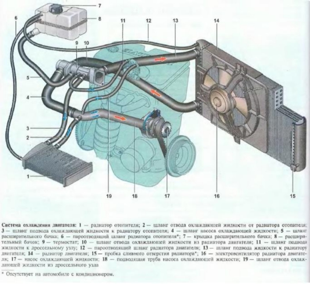

Итак. Вот схема СОД приоры.
Мы должны поменять местами шланг с раширительного бачка и шланг с обратки печки.
Тогда, мы получил вот такой результат.
Судя по схеме, печка итак, как бы находиться в малом конкурентов СОД.
Но после нашей переделки, ОЖ бужет сразу идти в печка, а по возвращению приходить практически туда же.
Так скажем, ОЖ которая охлажлаеться випечке будет возвращаться и сразу же подогреваться новой порцией ОЖ из ДВС.
В моем понимании, это выглядит так. Может я конечно чего то и не понял, если так, то поправьте пожалуйста.

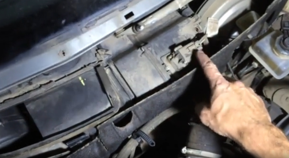

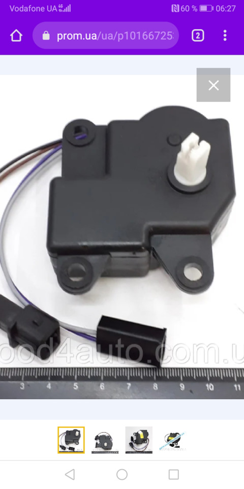

Расскажу на моем опыте. После покупки машины с первыми холодами в машине было не очень тепло. Заменил помпу большей производительности, поменял термостат, радиатор печки и ничего не помогло. В итоге что было… А было то что на регулятор заслонки печки обрезало зубья внутри редуктора так как они внутри из пластика. Фото ниже. Он стоит под жабо под капотом на корпусе той фигни в которую вставляется радиатор отопления. И вот для того чтоб его поменять нужно снимать вакуумный усилитель тормозов. После его замены все стало просто прекрасно. Теперь по холоду иожно ездить без курочки. У меня печка теперь просто жгёт а не греет
Получаеться моторедуктор, не открывал заслонки? Ручку крутить, а температура не меняется?
Ну я тебе о чем говорю. Я вот все переменял. А помогло только это
У меня, изменение присутствую. Воздух меняется с холодного на горячий. Значит редуктор живой.
Значит нужно включить зажигание, и покрутить ручку горячий холодный воздух, под капотом должно гудеть, а не клацать

Дело в том что оно может не полностью открываться
Работу заслонки можно увидеть через отверстие резистора
Это куда смотреть нужно?
У меня без кондея, заслонку хорошо видно. Какой кондер у тебя я не знаю. У панасоника резистор здесь. Надо снять и посмотреть. Думаю, что видно будет, так как он, резистор, охлаждается воздухом, который моторчик печки дует. Читал также, что снимают центральные воздуховоды и через них к заслонке подлазят.

Эта переделка будет малоэффективна, пока не уменьшите отверстие байпаса. И то, я в этом не уверен.
Ну хочу начать, посмотреть. Потом в термостат полезу. Если ничего не измениться, то буду ставить термостат от гранты, говорчт тоже хорошая вещь.
