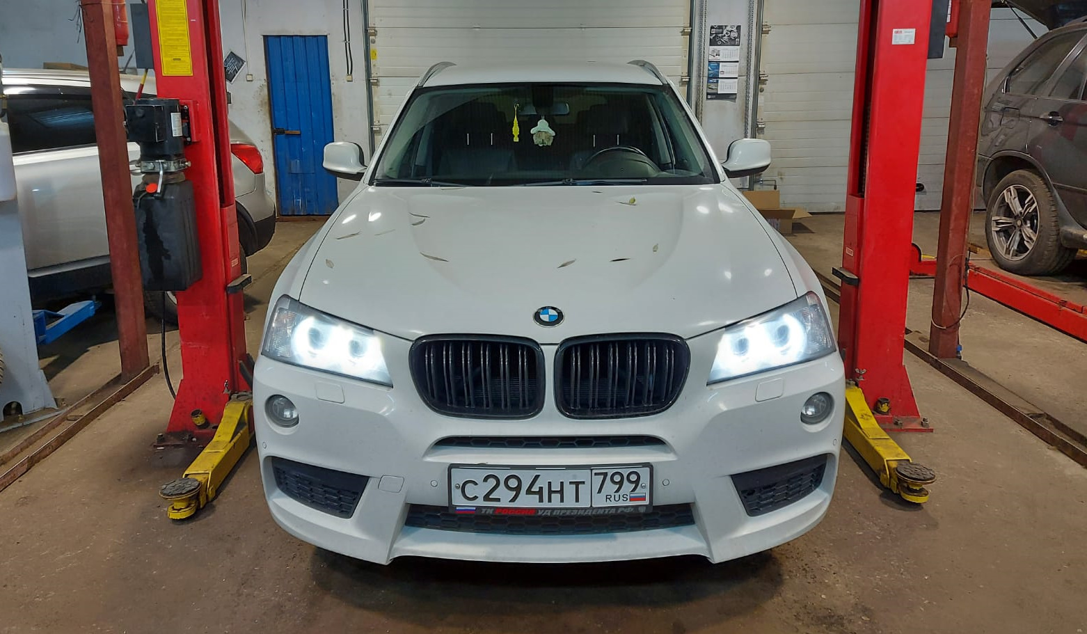

Всем привет!
В общем, неожиданно для меня на таком маленьком пробеге потекла турбина, с чего я был, мягко говоря в шоке.
Но расстройство моё было не сильным, так как в заначке у меня лежала оригинальная новая турбина.
А, как известно, беда не приходит одна, то лопнула одна задняя пружина и до кучи решил отремонтировать рейку, благо пока там ремонт мелочный был. В общем, обо всём по порядку.

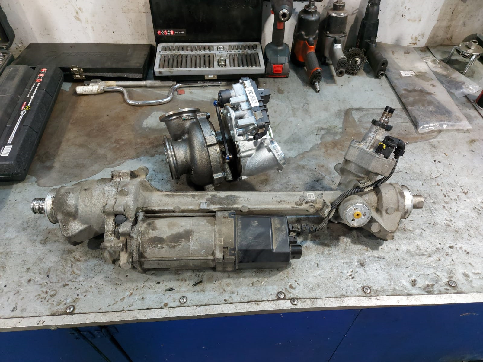

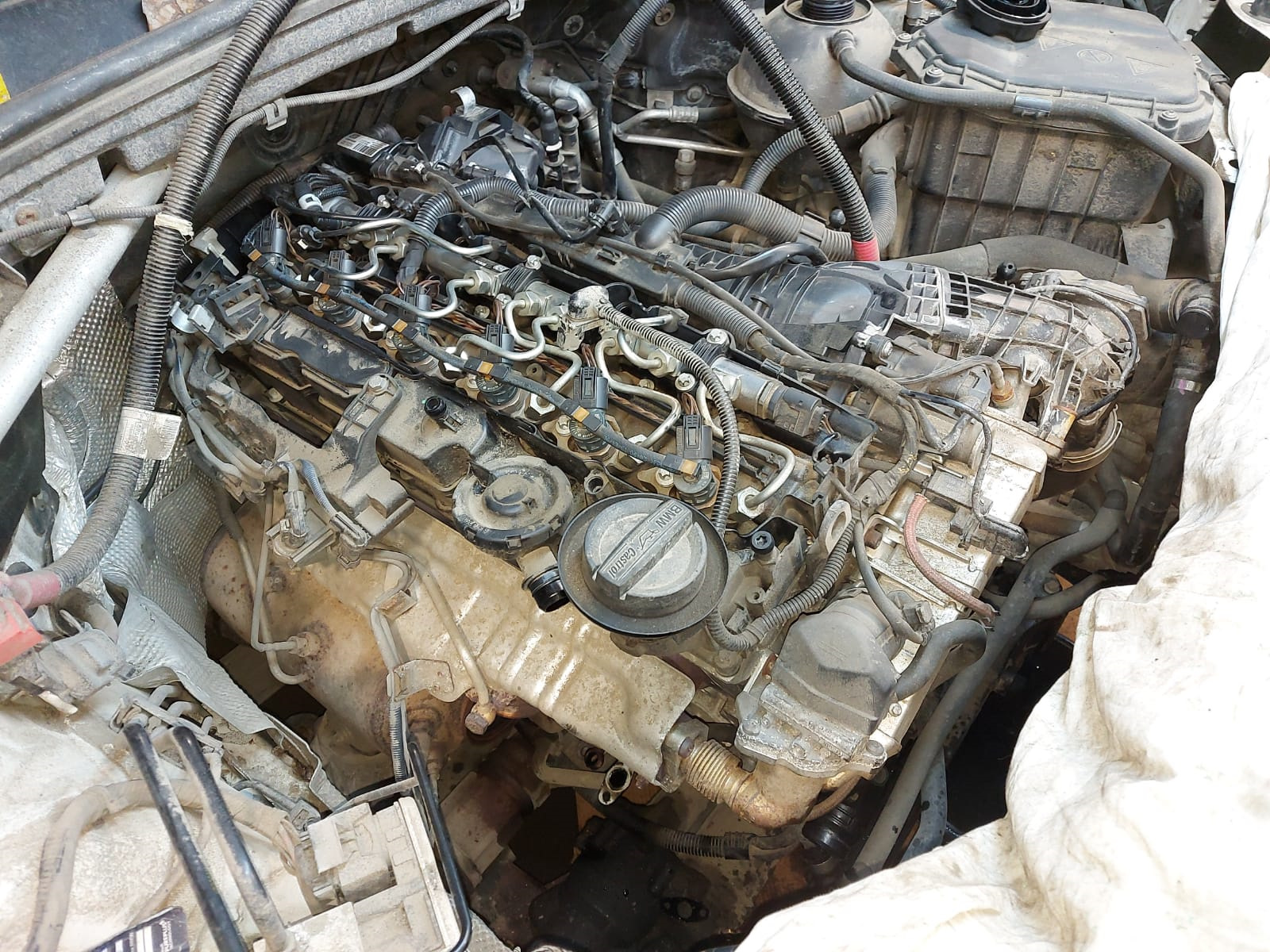

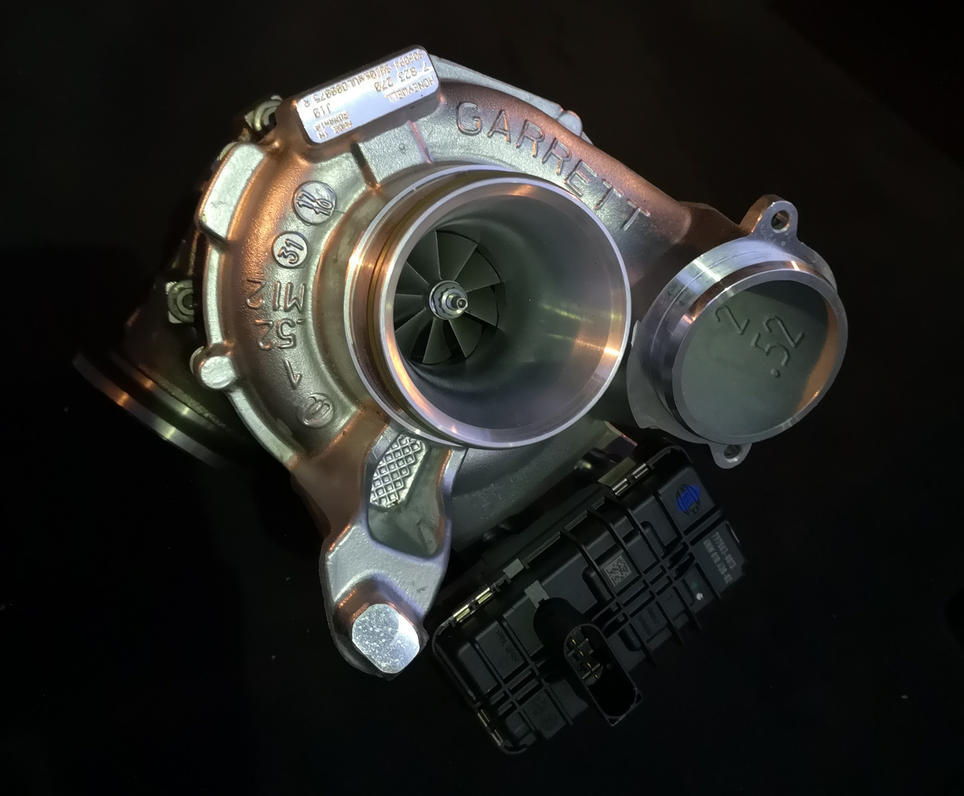

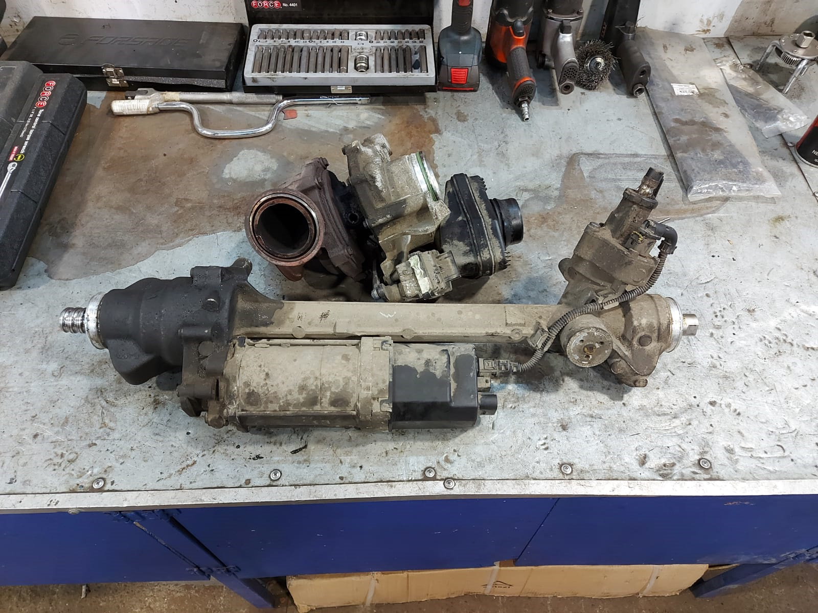

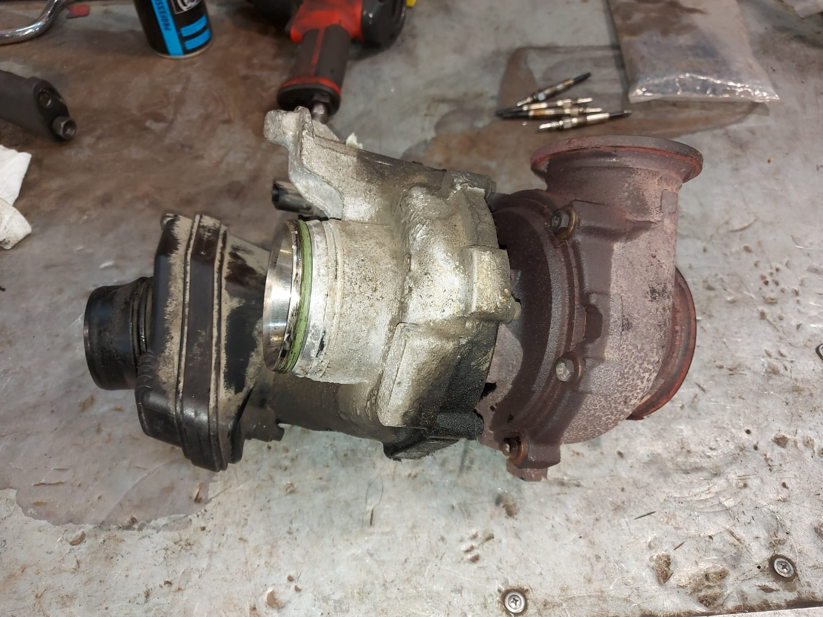

Глава 1. Турбина.
Всё началось с ошибки клапана ЕГР, что заставило меня полезть под капот и посмотреть, где она находится и подумать, не снята ли с него клемма (вспомнил, что при чиповке я не стал его отключать, а зря… Когда изучил матчасть понял, что ЕГР — это зло, которое вдувает всю солярочную копоть частично обратно в дрыг). Обратил внимание, что на поддоне масло, которого за 2 года там и не было и даже намека на запотевание не было. А тут — получите, распишитесь. Начал смотреть более детально, увидел запотевание на патрубке от интеркулера. Естественно, первое, что я подумал, так это о колечках, которые нужно заменить. Поехал к своему другу Сереге в сервис и оставил машинку до ожидания приговора, который был не утешительным. Краткое резюме по причинам течи масла на видео ниже:
Ну, учитывая новую турбину, которая лежит в гараже, я задался вопросом "ну и для кого её беречь?", я принял решение ставить новую. Старую, после диагностики было решено отремонтировать и оставить про запас. Благо ремонт будет недорогой, так как вердикт — износ подшипника скольжения, сам картридж турбины как новый.
О процессе замены особо рассказывать нечего, просто добавлю фоточки:

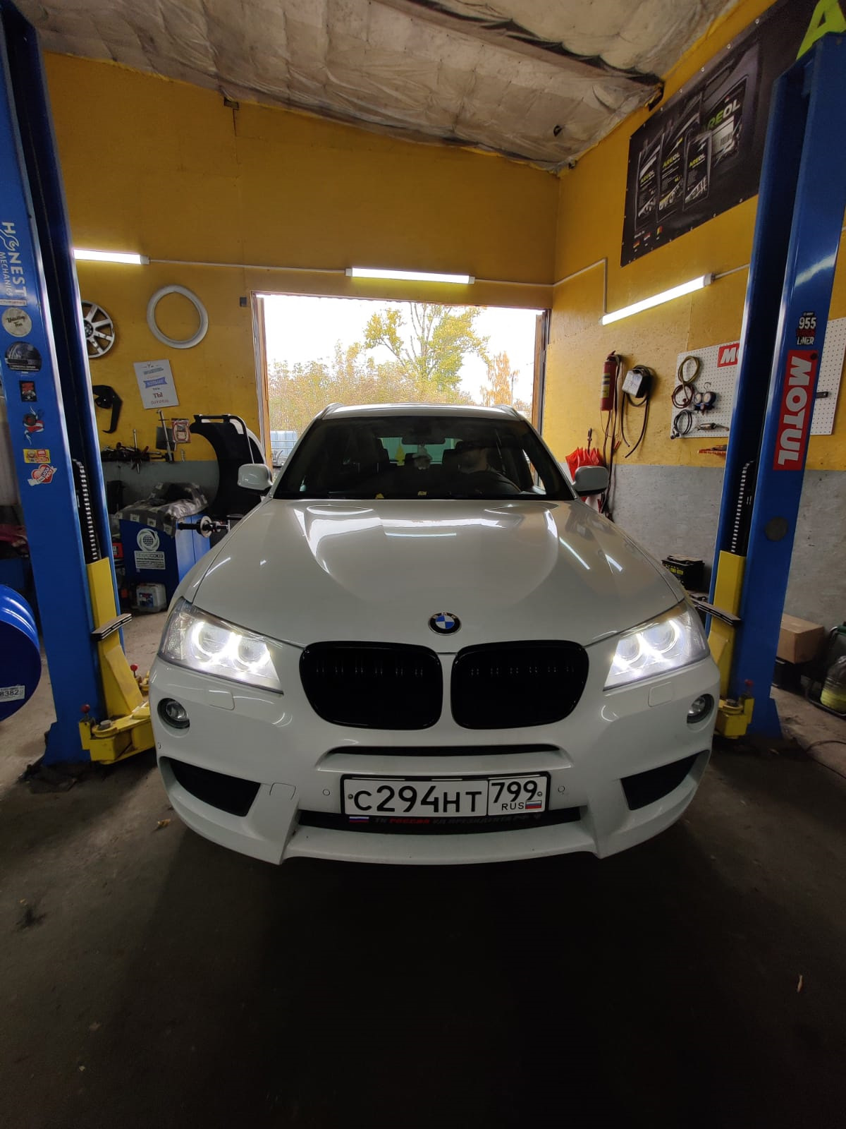

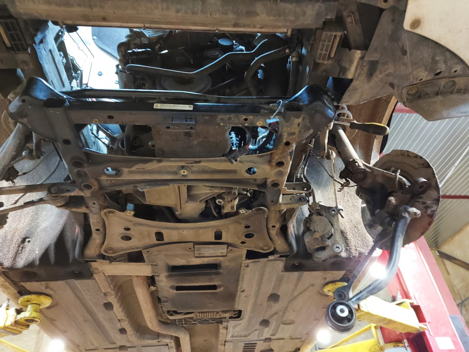

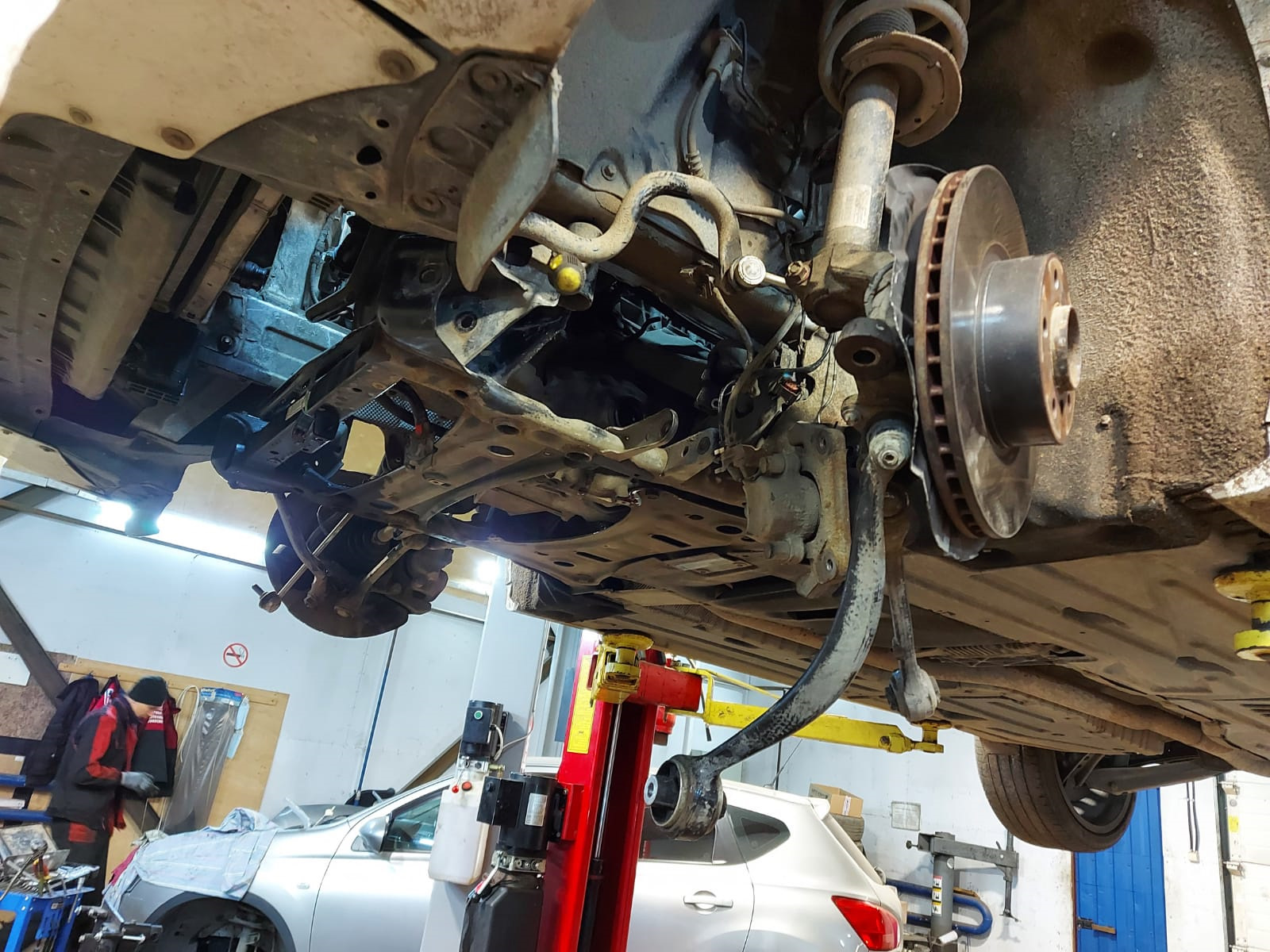

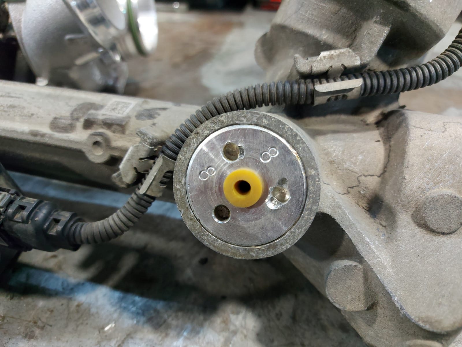

Глава 2. Рулевая рейка.
К этой болячке, собственно я относился спокойно, так как это традиционная фича ХЗ, поэтому решил заблаговременно отремонтировать и рейку. Тут особо рассказывать нечего, всё тот же Серега отвез в ребятам, у которых он делает рейку уже на протяжении надцати лет (в районе Бронниц вроде, кому надо, могу уточнить).
По итогу реечку отремонтировали, изготовили втулку и ПОСТОРОННИЕ ЗВУКИ из подвески у меня просто ПРОПАЛИ. Теперь подвеска работает как на новом автомобиле. Да, может, конечно, R20 внес свою лепту в ее износ. В общем, тоже доволен.

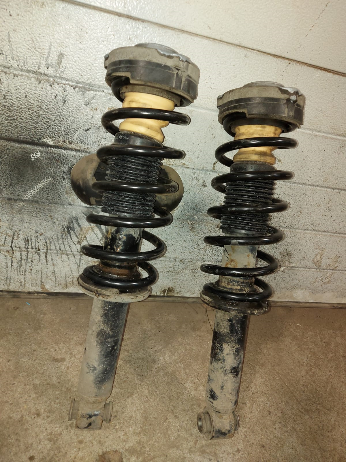

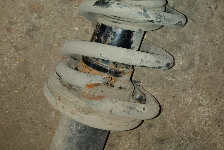

Глава 3. Пружины.
Ездил и тоже не понимал грохота сзади, думал, что это болтается инструмент по кармашкам фальшпола. Оказалось нет, меня снова "ждал нежданчик ". Пружина лопнула у самого основания, порвала пыльник и что опять же удивило, это на 7-летнем автомобиле с не очень большим пробегом. В общем, пружинки тоже под замену.
Глава 4. Клапан ЕГР и мойка двигателя.
Ну, что тут сказать, начал загораться с периодичностью 2-3 дня "Джекичан", соответственно, почитав компом, стало очевидно, что это "приходит" клапан ЕГР. Попробовали его почистить, бесполезно. Как я писал ранее, надо было его сразу отключать при чиповке (вышло бы дешевле) и не геморроиться. На этот раз я так и сделал. Отшили клапан, машина начала дышать, ошибка больше не бесит.
Заодно почистило еще раз впускной коллектор, помыл двигатель, поменял соответственно воздушный фильтр и замутил ремешок, скоро махну:
Глава 5. Выводы.
— Я бы орал просто благим матом, если бы у меня не было турбины про запас, ибо ценник на них новые с навесным просто конский. А то, что эта проблема произошла с ТУРБИНОЙ НА ДИЗЕЛЕ — вообще нонсенс! Но с новой турбиной теперь машинка даже едет бодрее.
Мне очень интересна причина такой ситуации с турбиной:
Нет, не думаю, что это чип, так как я езжу реально как пенсионер, да и чипанул ее на пробеге 75-80.
Странно, что воздушный фильтр был засран, как будто ему лет 10, хотя менял я его 3 тыс. км назад.
Есть грешок, что машина у меня очень много порой работала на холостом ходу и я ей не давал просраться гашеткой в пол. Может, топливо говно, ведь я всегда заправлялся на Г@зпроме. В общем остаётся только рассуждать и думать, может, у кого есть догадки?
— С поломкой пружин на таких пробегах, я не сталкивался, но тут я офигел. После такого, я явно не захотел брать оригинал, так как качество оригинала меня смущает теперь.
— Рейку отремонтировал сейчас на раннем пробеге, возможно, это вышло даже дешевле, если бы я ситуацию довёл до критичной, когда ремонт нужен был бы уже срочно. Посторонние звуки из подвески ушли все и это прям очень радует, причина найдена.
— Отключайте ЕГР сразу, ну ж его в м@нду. Экологию бережет, а двигатель — нет.
Все добра и зеленых дорог без поломок!

Кстати турбину отремонтировать довольно бюджетно можно и никакой трагедии тут нет
Картридж melett 1102-220-905 16 тыс. руб.
Если очень повезло, что и геометрию под замену, то …
Геометрия melett 1102-220-831
Для турбины на 30d 11 65 7 823 270
Номер Garrett: 806094-5010S
Турбина по классификации Garrett GTB2056VZK
Вдруг кому пригодятся номера …
