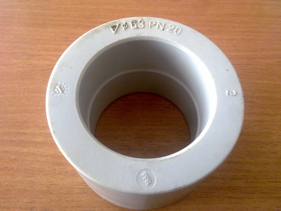

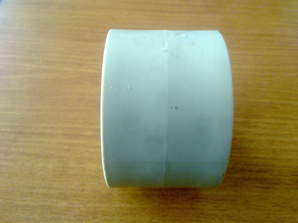

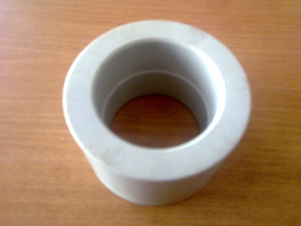

Вчарась полез на склад, на работе и на глаза попалась вот такая вещица, соединительная муфта для пайки пластиковых труб, так как руки у меня обладают неким магнетизмом, она тут же примагнитилась к руке.
Уволок ее в свой уголок, взял штангельциркуль обмерял, оказалась полностью идентичной по размерам проставки под заднюю пружину ( D88 х d61,2 х h58 ), как на сайте suzukilift.ru
Существуют муфты разных производителей, чуть повыше, потоньше.
Перед покупкой обмерять штангелем.

По этому чертежу были выточены из капролита высотой 35мм.Все нормально.

и как её фиксировать ?
да ещё при высоте 58мм …
А зачем ее фиксировать, она один в один с чертежом, резинку убираешь, ставишь муфту, потом резинку и пружину. Все, как тама и было. Ну можно отдать токарю и доработать, как на чертеже с пазом под прыжинку. и фаску с другой стороны внутри. Хотя зачем, она и так там отлично приживается.
угу "…отлично приживается …" так примерно говорили люди у которых пружыны вываливаются на ходу или мост уезжает,
я таких видел много раз ))))
и 6см для обычного гражданского авто -явный перебор !
