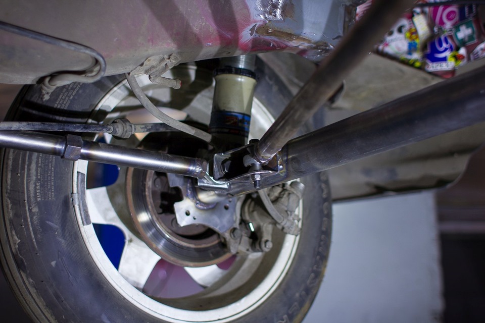

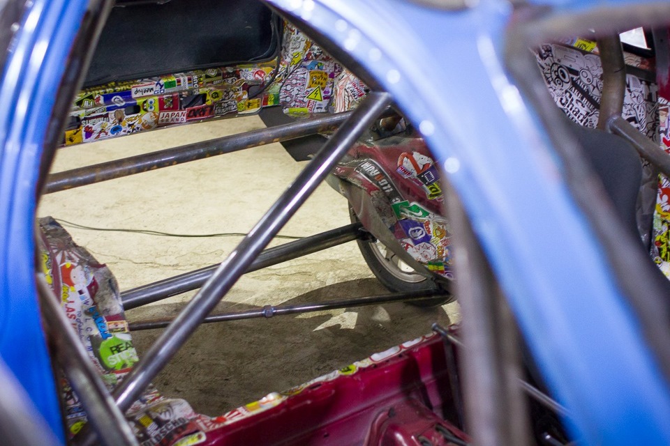

Вид на заднее левое колесо изнутри.

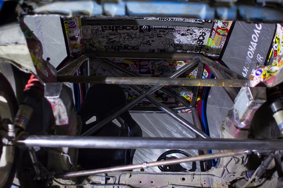

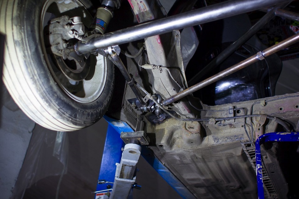

Задействованы только стандартные крепления подвески в кузове. Ничего не доваривалось и не приваривалось.

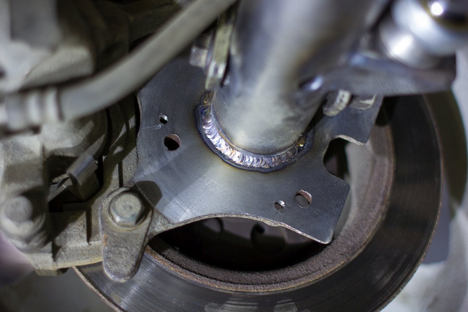

Кулак вварен в балку. Как кулак выглядел до приваривания можно посмотреть здесь.

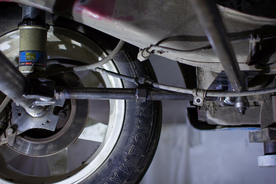

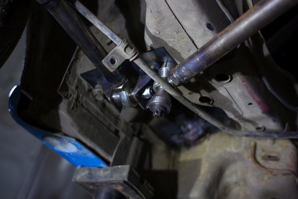

К тяге приварена гайка, что бы было удобнее регулировать колесную базу.
Вид на ШС на балке.
Тяга идущая на диагонали балки не позволяет ей гулять. Так же все регулируется.
Вид на заднее правое колесо. Видно куда приходит диагональная балка.
Устанавливаем крепления для ковша, все строго по требованиям.

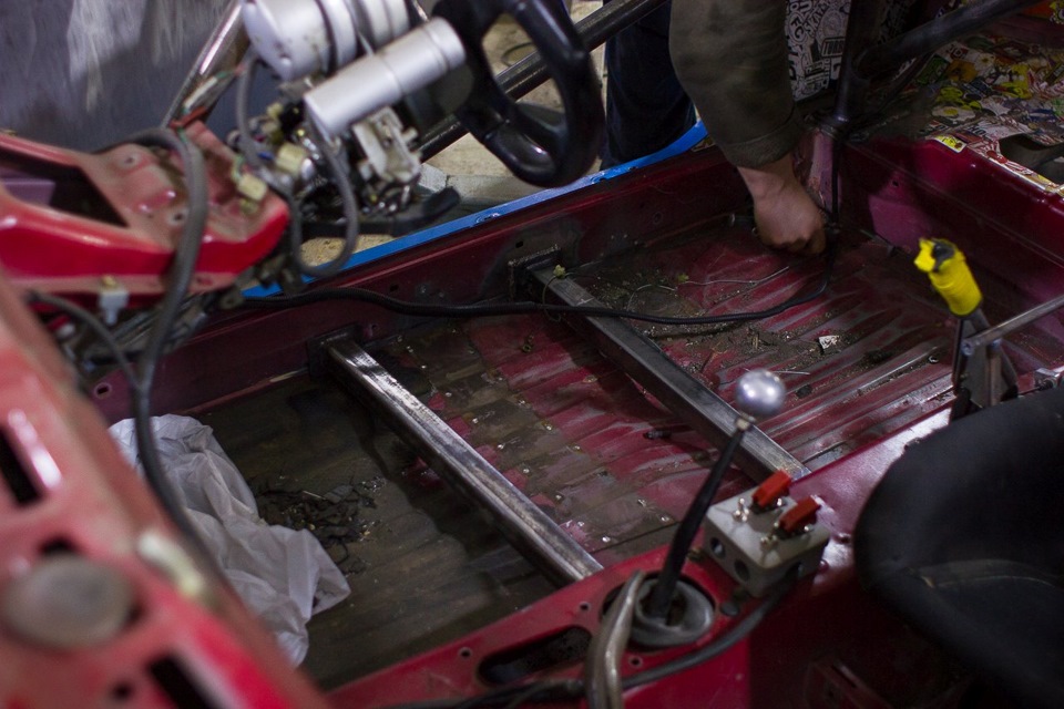

Пока в машине нету пола. Отрезали все лишнее. Выглядит очень круто.

кулак чугунный и к нему приварились?

Печалька. На неровностях трассы при работе подвески, из-за диагональной тяги, балка будет ходить вправо-влево, как на классик еиз-за панары. Либо зад делать настолько жестким, чтобы на аммах машина не качалась.
Там ничего не ходит. Уже проверили ;)
А без пола можно по регламенту ездить?)
Думаю нет :)
Зачем его спилили?)
мозолит глаза :))

Может мне кажется что болт крепления "тяги идущей по диагонали", который на кузове, может обломиться. Понятно что боком никто ездить не будет но все же.
Обломится он конечно вряд ли, но вообще было бы логичнее сделать конструкцию крепления как со стороны балки.
Не только логичнее но и надежнее )
У логи балка примерно так же крепится, не знаю только как с поперечной устойчивостью
