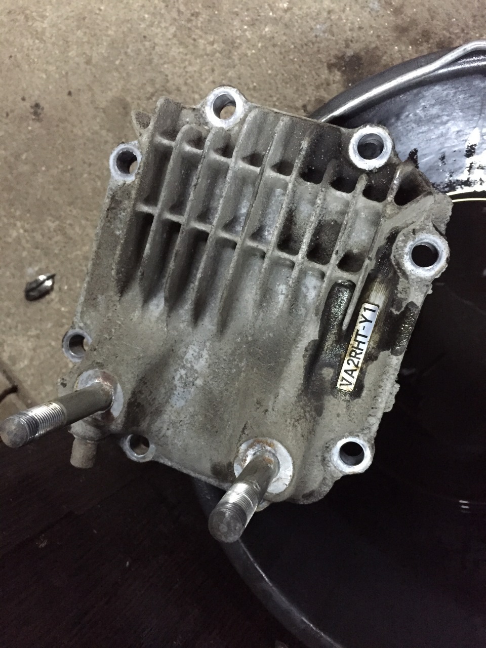

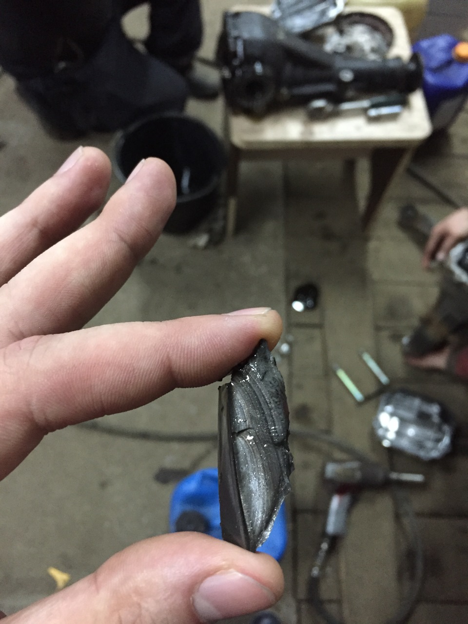

Всем привет! Троекратное Ура! Мой знаменитый форестер оправился от травмы и снова в бою! Между прочим намного быстрее ожидаемого, чему я бесконечно рад! Решил я проблему элегантнейшим образом, но это потребовало определенных затрат времени на поиск информации по моему дифференциалу. Итак, ситуация следующая, крайне советую всем владельцам С-эдишонов не ломать их задние дифференциалы! В случае, если ваш уже гудит, то тогда самое время искать и покупать замену.

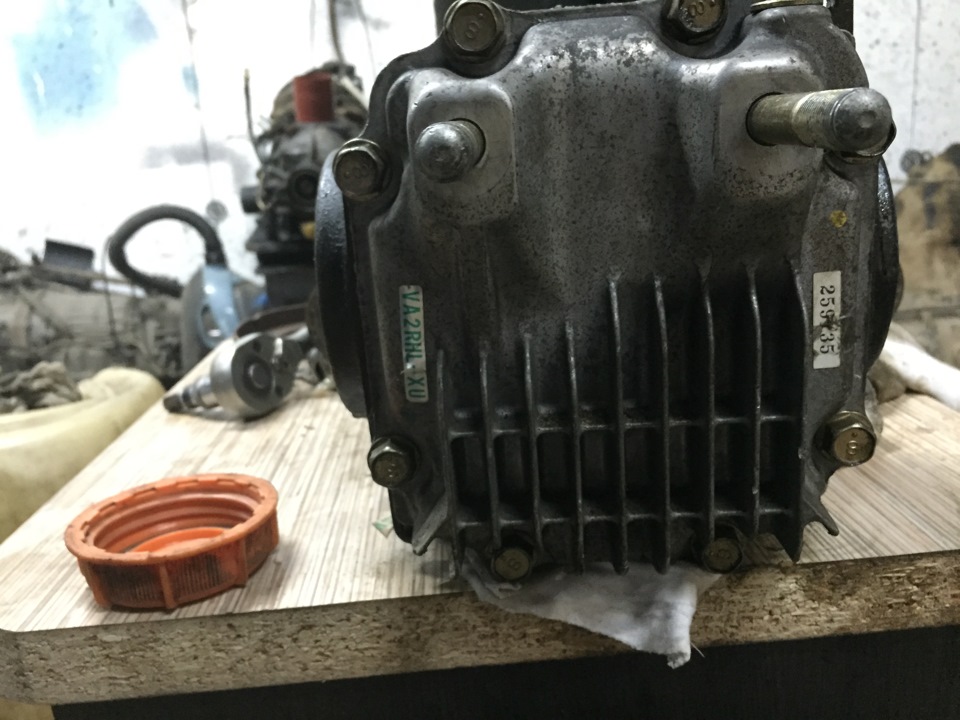

А вот с заменой все совсем не просто. Дело в том, что наша 5-ст автоматическая коробка передач имеет весьма специфическое число главной пары: 3.272. Поищите редукторы с такой парой и вы удивитесь как и я, что альтернатив стоку нет! Вообще. Я очень надеялся, что у STi-AT такое же передаточное число, да еще и редуктор R180 вместо нашего R160. Но и тут японцы огорчили! У СТИ на автомате тоже другая главная пара! В итоге я уже почти согласился покупать новый редуктор по номеру, как решил проверить от каких машин шли редукторы с такой же ГП. Для всех, у кого будет такая же проблема, на наши форестеры подходят редукторы с Японских Легаси/Аутбэк (2.5GT, 3.0) 2003-2009 г.в. с 5-ст автоматической коробкой передач. Желательно брать с 2007 года выпуска по 2009. Причина? В этом году пошло второе поколение 5ЕАТ и возможно есть какие-то изменения, которые не видны вооруженным глазом. А в форестере именно второе поколение с некими доработками. Сняли, вскрыли редуктор. Как и предполагалось, срезало один из зубьев в самом начале редуктора. :)

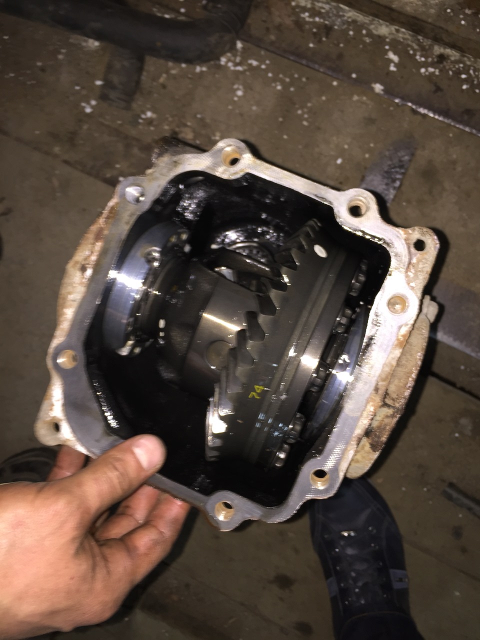

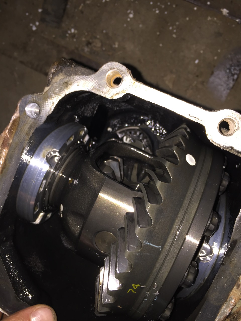

Достался мне задний редуктор с Легаси 2.5 GT 2008 года выпуска пробегом 17.000 км. Отличное состояние, корпус даже не покрыт ржавчиной, внутри все тоже видом нового. Лежал и как будто ждал меня. :) Естественно, подошел как родной и само собой работает теперь все как часы. :) По совету моего механика мы залили масло вязкостью 75w140 вместо "рекомендованных" 75w90, надеюсь это поможет редуктору жить долго и счастливо!

Родной разве с ЛСД? на фото пустой вроде… если с ЛСД и цел, интересна продажа?
Отлично, с лсд! 👍🏼👍🏼👍🏼
Крышку не снимал?
Снимали конечно, все идентично нашему родному. С ЛСД редуктор. :)))

Я тебе больше скажу, они там все с ЛСД. :) По номерам очень много вариантов. Но они все одинаковые. По крайней мере 2008+
Ты ЛСД-шный взял?
По идее да)

"На наши форестеры подходят редукторы с Японских Легаси/Аутбэк (2.5GT, 3.0) 2003-2009 г.в. с 5-ст автоматической коробкой передач" — имеется в виду пруль?
Да, именно пруль. Почему я не пишу про европейские и американские? Потому, что в США и Европу иногда шли разные редукторы и нужно каждый проверять. Но 90%, что подойдет и от леворульных. Из Японии машины к тому же с меньшим пробегом и лучшем состоянием. Американцы и европейцы любят поездить на большие расстояния.
В таком случае совершенно точно подойдет и редуктор с Legacy Spec B 2.0, там тоже 5ЕАТ
На атмо в некоторых случаях была другая пара, там надо смотреть. Не на всех 5ЕАТ 3.272
Spec B — это "двушка" турбо, 260 сил на 5ЕАТ (280 на палке), считается самой богатой и дорогой версией Легаси в кузовах BL/BP, по типу как Форь Ы-эдишн ;)
А вообще это я к тому, что редукторов этих на рынке много, и все как правило с маленьким пробегом.
Что радует.
У меня тоже от 2.0 турбо, в Японии других не было. :))
У меня например от время 2004г. 3.083)). Получается что два типа.

Да, конечно они разные. Только это не застрахует от такого же среза зуба как и у меня. Такой ЛСД от куско можно совершенно свободно купить и поставить. Бюджет в районе 1000$ но никакой уверенности в том, что не повторится такого вновь.
В любом случае уверен, что ситуация не безвыходная :)
Ок, если у меня пожрало пару, как ЛСД от этого спасет?))
Я к тому, что замена на усиленный возможна)
Возможна, но от моей поломки не спасет)))

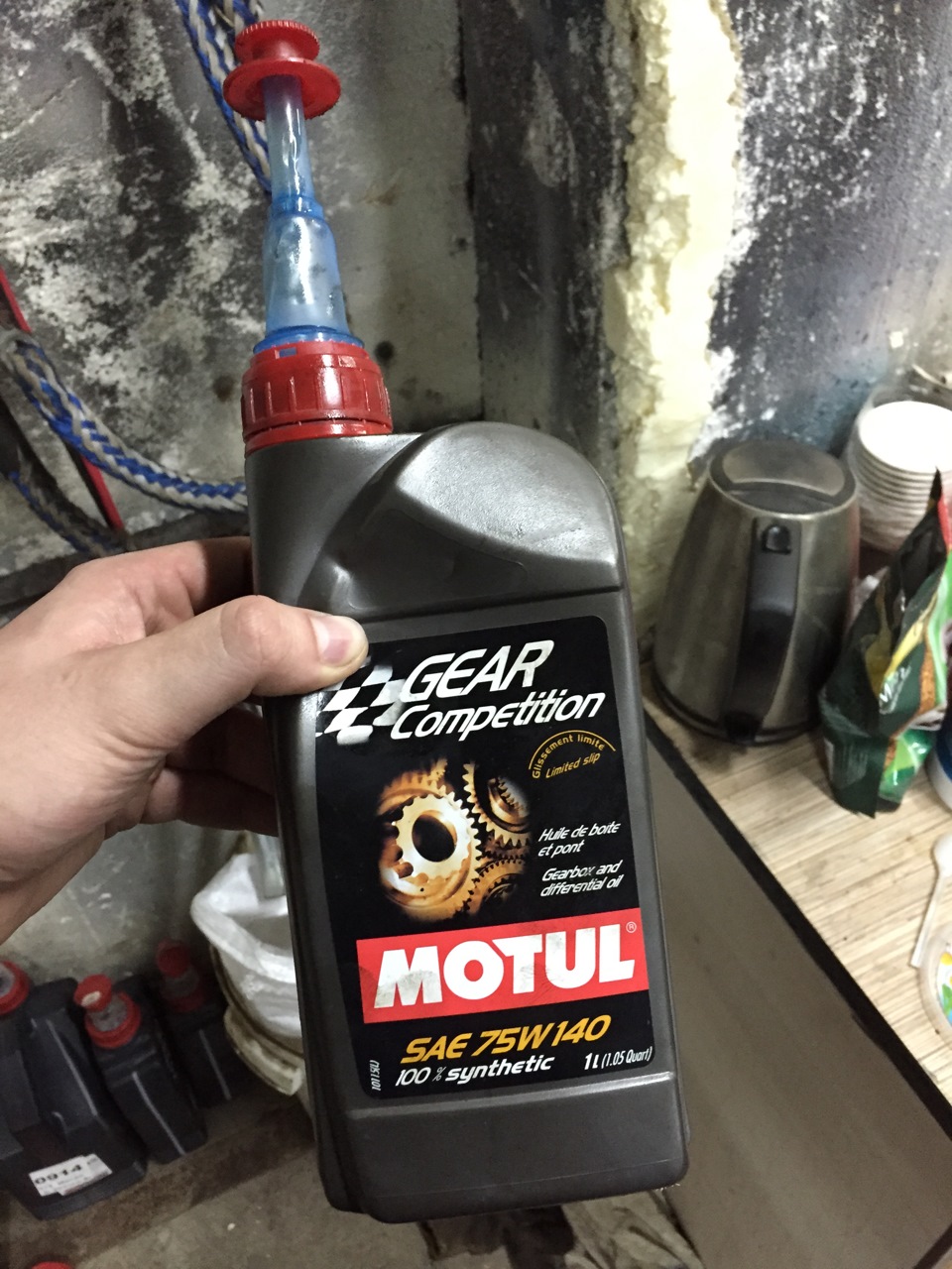

Как часто до этого в редукторе масло менял?
Я выше писал, единственный агрегат в котором все было "по-заводу" и вязкость в том числе. Один раз менял на 60.000. Этого явно не достаточно. Буду менять раз в 20.000, думаю будет достаточно, как раз раз в год.
Вот у меня скоро то 30…думаю менять или нет, там пока японская жижа…в автомате то пора уже
Лучше менять и менять на что-то более густое как я.
в редуктор можно…а автомат от густого масла думать начнет
Я про редуктор говорю. В автомат тоже можно чуть-чуть гуще, но оно должно быть в пределах спецификации. Я залил чуть гуще для чуть большего давления внутри. Стало лучше переключать.
А какое именно в автомат? Просто с телефона не удобно по записям искать
Я для себя выбрал Redline D4 ATF
Чего в этот раз не редлайн?
Банально не было в наличии 75w140, иначе бы залил его.
