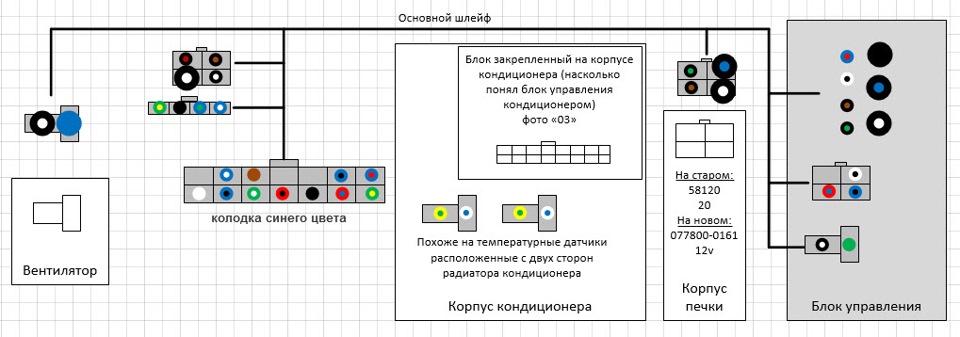

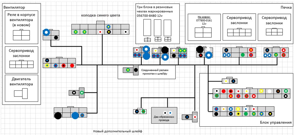

Схема подключения (разъемы на основном шлейфе + разъемы на корпусах

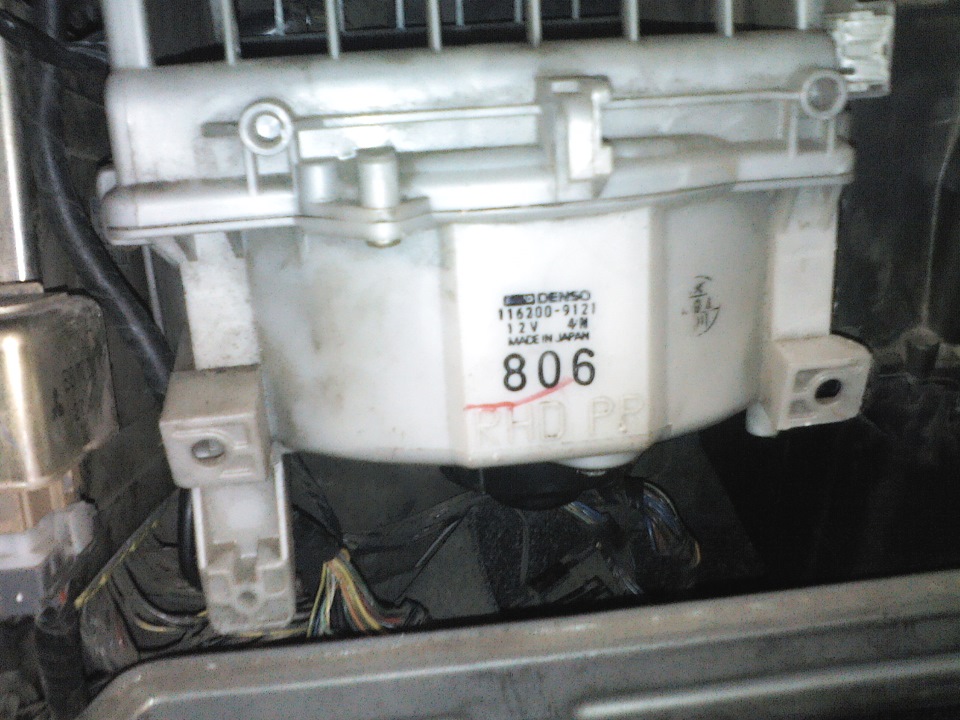

Старый корпус вентилятора

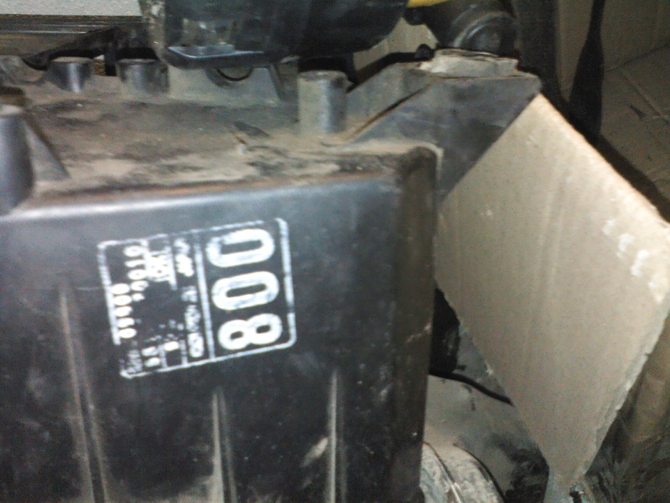

Старый корпус печки

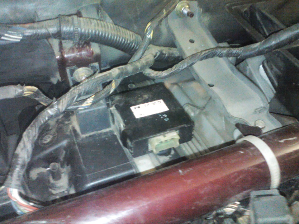

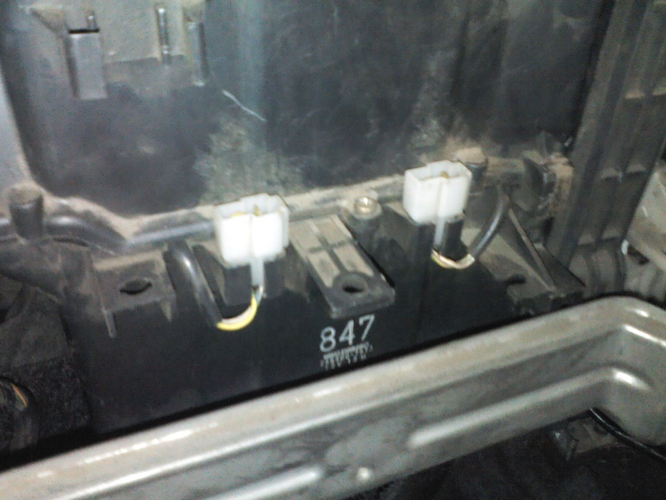

То, что на схеме названо блоком на корпусе кондиционера

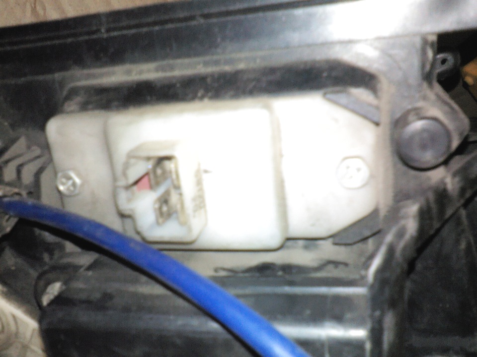

Релюшка на корпусе печки (58120 20)
разъемы температурных датчиков расположенных с двух сторон радиатора кондиционера

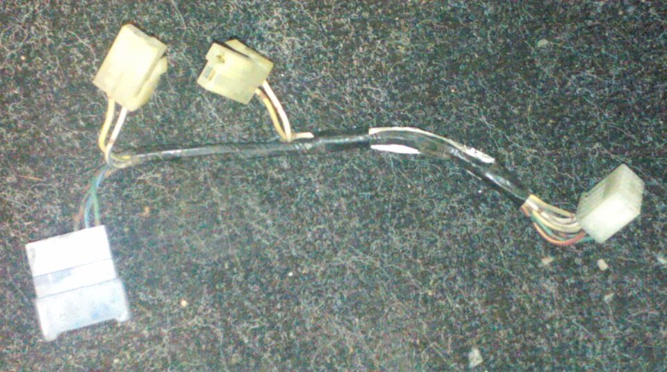

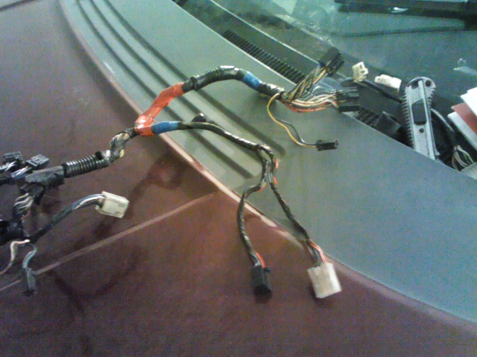

Старый дополнительный жгут проводов (подключение по кондиционеру)

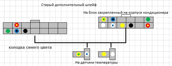

Старый дополнительный жгут проводов (схематично)Приобретенное (номер кузова донора N48W0003140, Шариот 94гв(мотор бензиновый) :

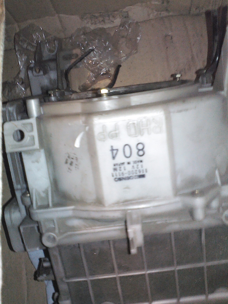

Блок управления
Корпус вентилятора

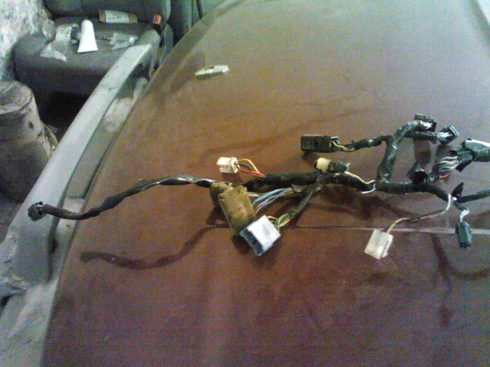

Новый дополнительный жгут
Новый дополнительный жгут + разъемы на корпусах(схематично)
