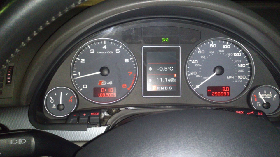

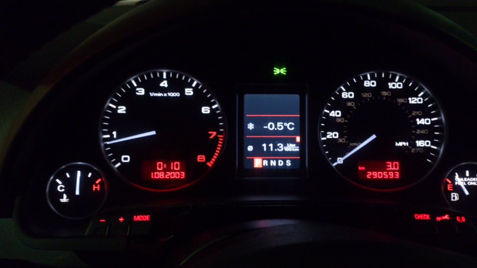

И так, кто следит за моим БЖ, наверно помнит сколько я намучился с установкой данного девайса! И вот я её добил! Было столько геморроя, что победа была вдвойне приятна!
Хотел бы поблагодарить всех кто мне помогал и кто не помгал! Отмечу "052 и maximp" с АК, Andrey-AVK , vaital3000, Nemirz, Arman-spb без вас ребята, я бы уже давно разбил приборку об стену)))))
Опишу все нюансы с которыми столкнулся в процессе привязки:
Пользовался двумя отчетами 1 2
Для начала нам необходимо вытащить два пина. Один будет от старой приборки, он же от блока ДВС и пин от новой приборки.
Чтобы вытащить пины используем программу vag eeprom programmer 1.19g и отчет №2
Пины получили! Дальше начинаются танцы с бубнами, читаем внимательно!
Ставим новую приборку!
В vag-come заходим в 17 — ПРИБОРНАЯ ПАНЕЛЬ, далее нам нужно ввести пин от новой приборки! Заходим в 11 — ВХОД, там вводим заранее известные цифры. Тут у меня возникла первая проблема! Если у вас пин не принимает и вы точно уверены что он верный, идем в ИЗМЕРЕНИЯ, там выбираем 24 группу и видим четыре окошка. Во всех должны быть 0, если нет, а так скорее всего и будет, ждем пока все окошки не обнуляться! У меня в первом была цифра 8, соответственно я ждал 8 мин!
После этого мне удалось войти.
Дальше нам нужно перевязать новую приборку с блоком ДВС (Хочу отметить, что в случаи удачного завершения операции, в новой приборке измениться пин, он станет таким же как и в старой приборке, а так же измениться VIN. Если вы обратите внимание, то в старой приборке отображается чужой VIN).
Для этого заходим в 10 — АДАПТАЦИЯ там вводим 50 канал, в окошке куда мы будем вводить старый пин будет отображено число 32000, стираем его и вводим старый пин. Нажимает ТЕСТ, если всё хорошо нажимает СОХРАНИТЬ и далее переходим к прописке ключей и собственно на этом завершаем операцию АЛЬФА-ОМЕГА)))) Но у меня старый пин не принимал. Начал разбираться! Подсказали что нужно попробовать для начала разлочить приборку, а уже потом вводить старый пин. Для этого нам нужно опять воспользоваться программой eeprom. Там мы нажимаем Dash->Bosch->Audi A4 (RB4 Encrypted)->Set Newmode. После этой манипуляции в адаптации мне удалось ввсети старый пин, НО кнопка сохранить была не активна))) Далее я нажимал и перебирал все возможные и не возможные варианты, и без кнопки сохранить каким-то образом у меня поменялся пин и VIN, соответственно мне удалось прописать приборку! Следующим шагом мы опять идем в eeprom и жмем Dash->Bosch->Audi A4 (RB4 Encrypted)->Set Back To Adapted Again приборка снова залочена, теперь можно и прописать ключи!
Идем в 10 — АДАПТАЦИЯ вводим 21, пишем количество ключей, в моём случаи 2, нажимаем ТЕСТ, СОХРАНИТЬ, ВЫЙТИ. Вынимаем первый ключ, вставляем второй, поворачиваем! Вуаля! Всё ОК!
Счастью нет предела!
Фетишь с приборкой закончен!)))) Пробег, кстати поставил свой!))))
Теперь есть новый)))))
Всем добра!

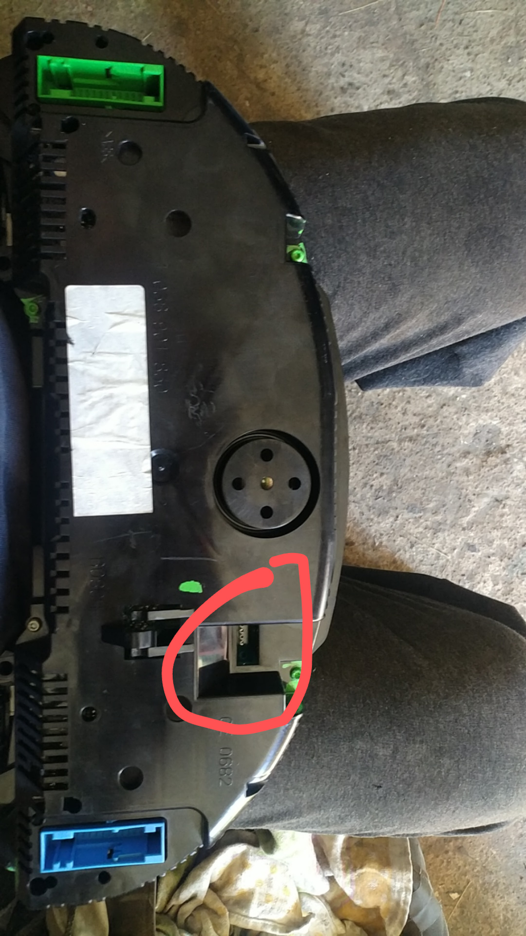

Добрый день! Не удается прописать в новой приборке пин, после сохранения все равно значение 32000, приборку разлачивал… Но смутил один факт, в моей старой приборке есть еще один разьем на 4 пина, в которую вставляется фишка ( находится примерно по центру сверху приборки, а в новой такого разьема нет
По поводу другого разъёма не подскажу. У меня был один на обеих приборках
Вот это новая приборка, обвел красным, это разьем, в нем даже пинов нет, а в старой приборке есть
Очень странно. Походу какие то допы на твоей приборке
Но все работает, топливо показывает, температуру показывает… Буду еще пробовать привязывать… Но еще странность, не загорается чек, ни в старой ни в новой приборке
Лампочки может нет
Есть, в обеих приборках)
Ну при тесте должны загораться
