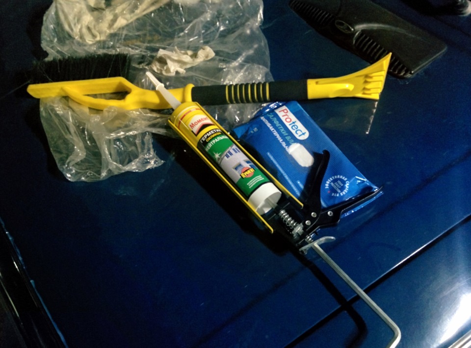

после небольшого ДТП по центру был замят капот, не желаю перекрашивать его и ремонтировать, я просто выпрямил его пассатижами и молотком, покрыл оголившееся место лаком, и решил установить мухобойку. Я снял капот, помыл, обезжирил место установки, приклеил на штатный скотч, закрутил саморезы и вроде успокоился.
Через некоторое время начал замечать что скотч то не держит нифига, и держится этот кусок пластика на честном слове и паре саморезов. Было решено добавить скотча на всю площадь мухобойки, налепил туда скотч new galaxy, в общем он тоже не помог. было решено клеить на герметик, и началось курение мануалов и гугление. Выяснил что лучше клеить на НЕЙТРАЛЬНЫЙ силиконовый герметик, т.к. обычный герметик при застывании выделяет кислоту, что негативно скажется на металле авто. пришлось поискать данный герметик, но кто ищет, тот обязательно найдет. Осталось дело за малым это сам процесс установки.
Первым делом я оторвал и отскоблил весь старый скотч, дело это ох какое муторное и не легкое, в помощь мне был скребок и вода. затем я обезжирил все это дело этиловым спиртом, и начал наносить герметик. Потом дело осталось за малым, придавливание мухобойки и ожидание пока герметик немного подсохнет.
цена мухобойки 300р, герметик 245р
Комментарии 2
Я надеюсь мухобойка у тебя крепко держится? А то как у меня на скорости 80 вырвало месте с саморезами и сломала мухобойку по полам
она даже не шевелится=) герметика я не пожалел 1\4 балона наверно выдавил, может больше, потом целый день еще ходил думал куда герметика накачать еще=)
