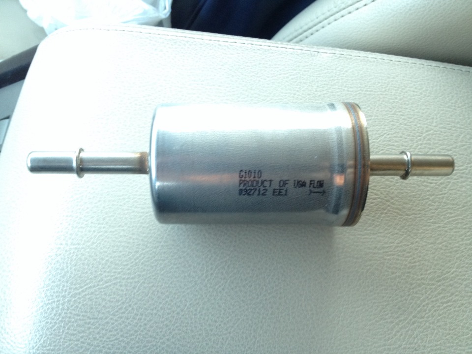

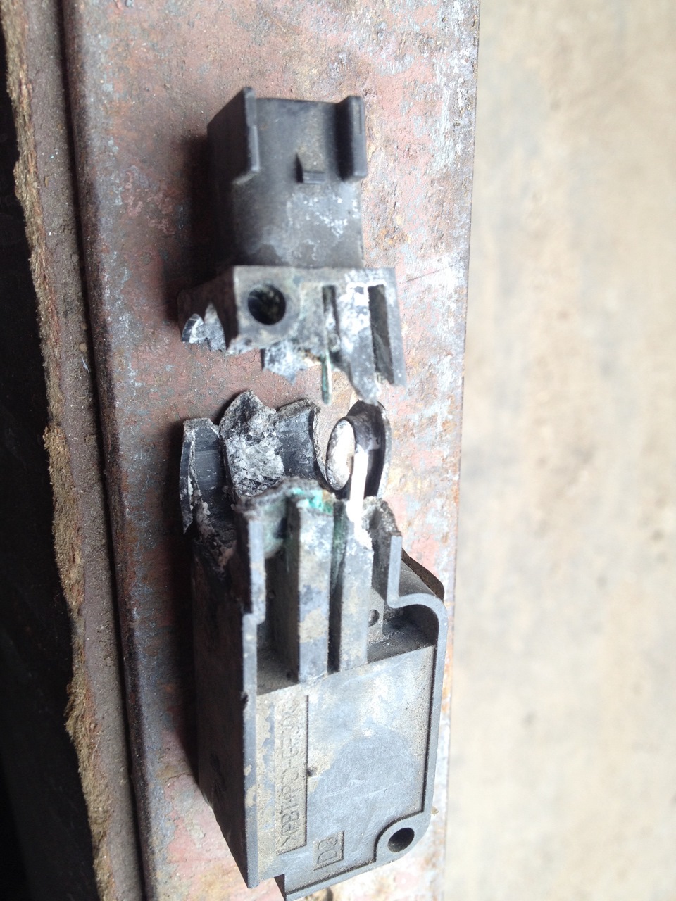

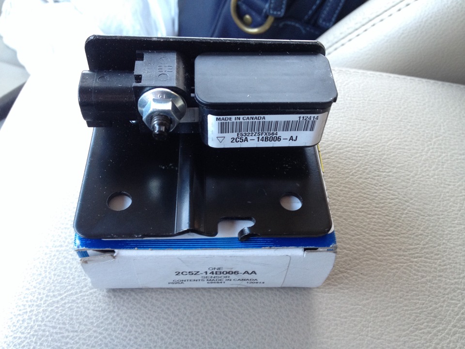

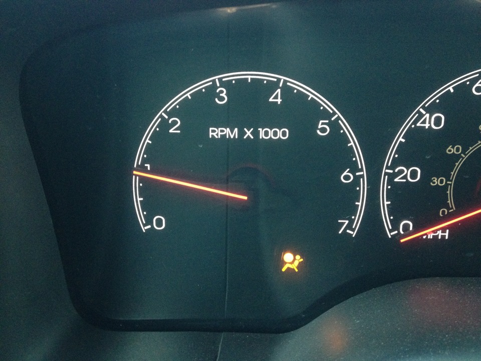

При замене амортизаторов заменил еще датчик удара и топливный фильтр. Датчик стоит под передним бампером и просто напросто сгнил, как оказалось. Купил уже давно его, просто не было времени поменять. На панеле постоянно горела лампочка AIRBAG. Фильтр стоит под машиной перед баком.
Запчасти на фото: 2C5A14B006AJ

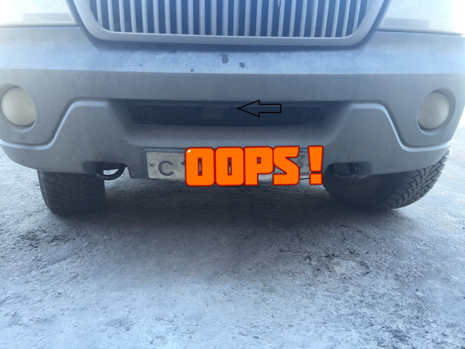

Подскажите, как добраться до места крепления датчика удара? Нужен ли подъёмник? Нужно ли снимать бампер?
Не нужен ни подъемник, не надо снимать бампер, все делается через нижний воздухозаборник. Покажу даже на твоей машине)
