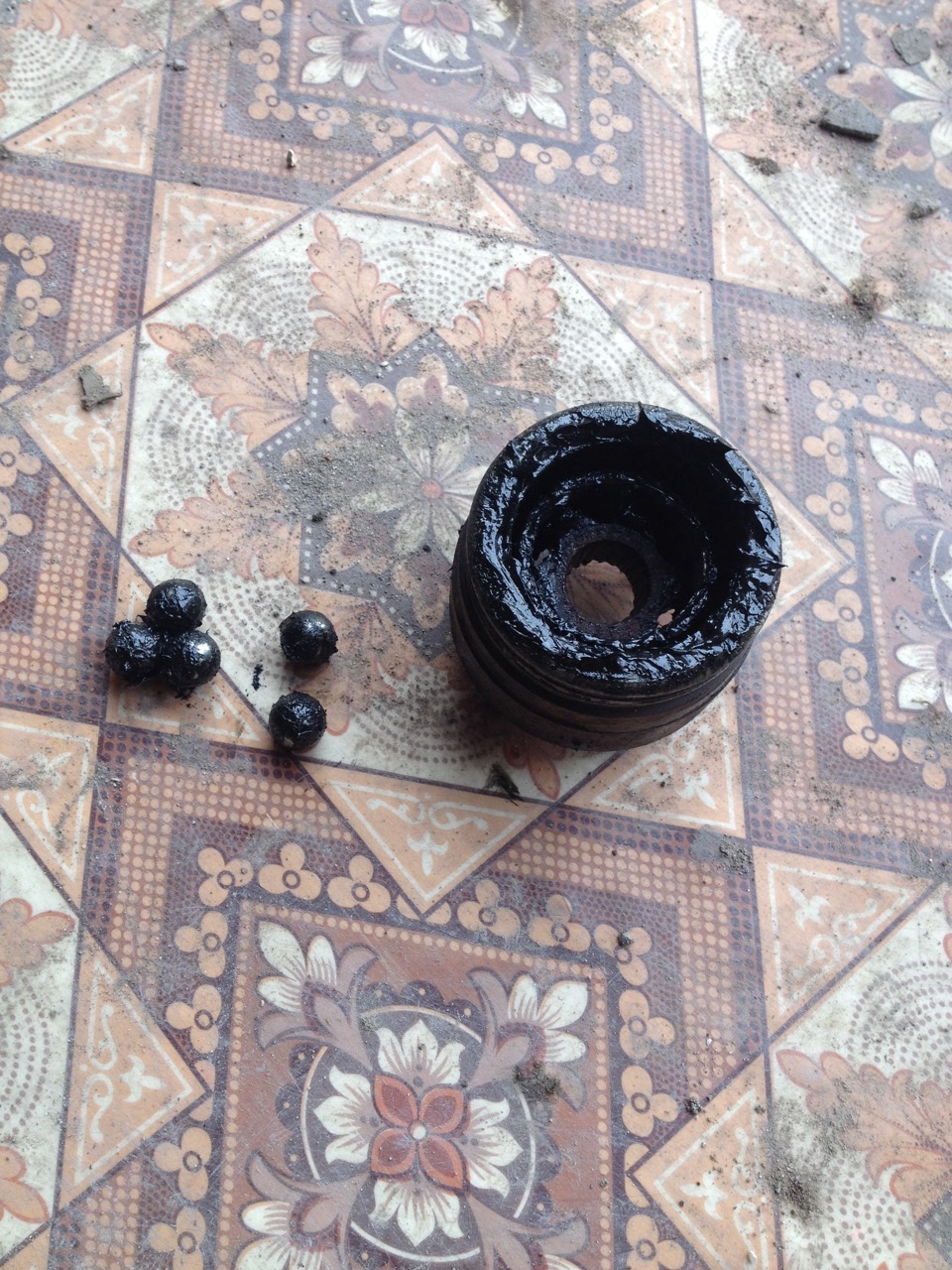

Фото особенно делать было некогда. В общем позвонил товарищь, сел на патриоте в раскисшей колее, поехал его вызволять, когда разворачивался на целине услышал удар сзади, думал на камень налетел, трогатся, а не едем, стоим, газуем, блокируюсь, ага, мы на переднем приводе! В общем порвал задний шрус кардана! Все таки на переднем приводе я патриота и вытащил и без его помощи по этой каше домой доехал!

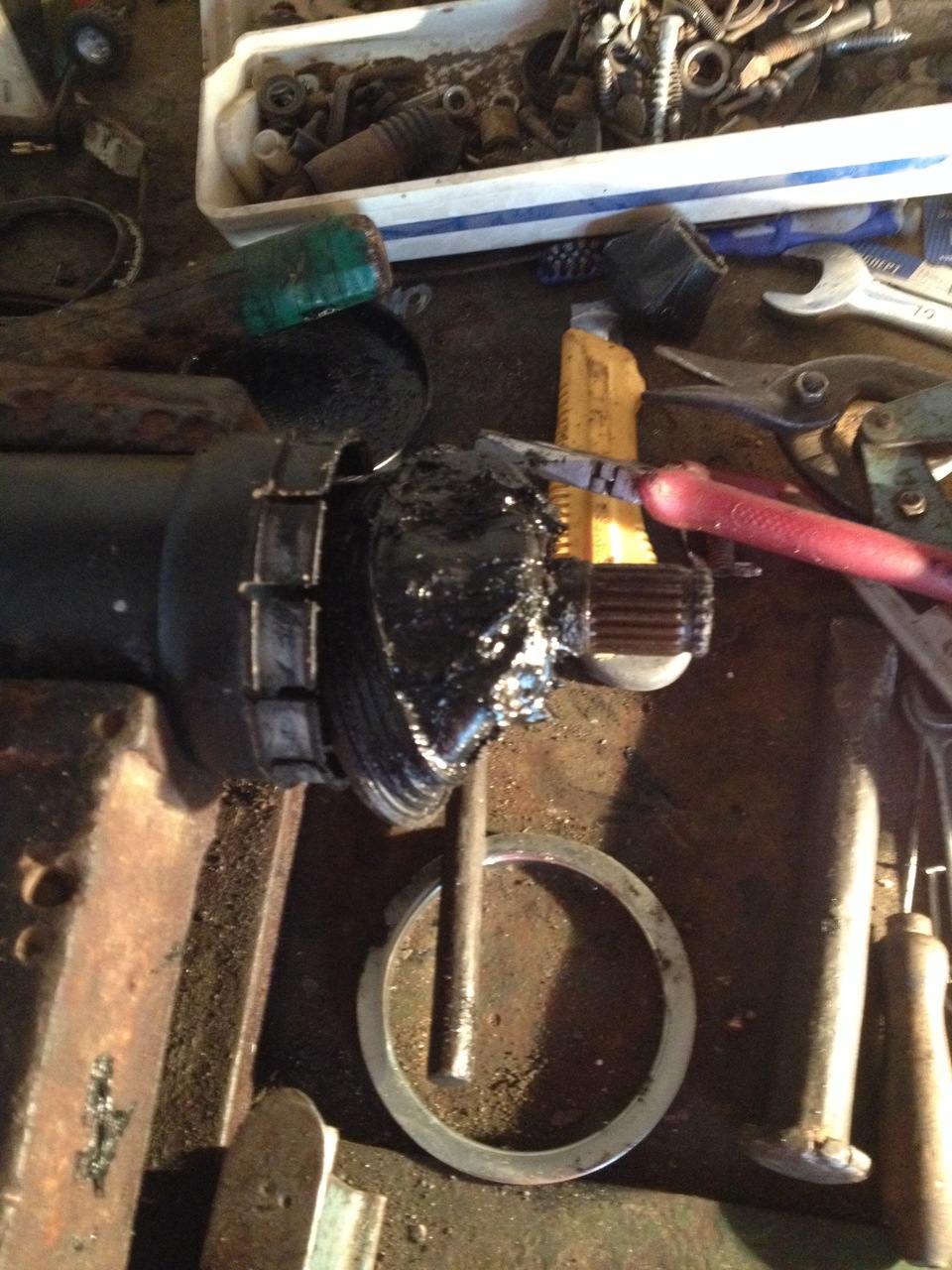

Пошел в магазин, купил новый шрус серп и молот, но они видимо для переднего кардана, с прозрачным силиконовым чехлом и в диаметре меньше, старый черный чехол с защитой болтался на ней.

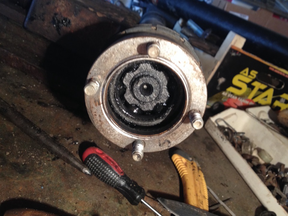

Снял переднюю крышку со второго шруса
Добавил смазки, снял передний кардан, в нем тоже смазки нет! Так как замененный шрус был с обычным чехлом ставить его вниз не стал, порвет, хотел было перевернуть кардан, но чет верхний шрус какой то дубовый, Толи из за отсутствия смазки, или тоже уже клинит, но угол большой не держит. В общем воткнул его вперед, а передний кардан, который мне по гарантии меняли и воткнули задний, поставил назад! А теперь самое интересное!
