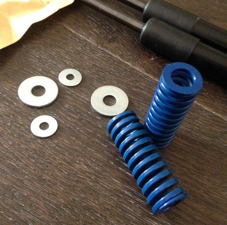

Реализовал я эту идею скорее ради понтов, чем для удобства. Хотелось быть первым, хотелось просто довести дело до конца… Сегодня снял установленные пружины для авто-открывания задней двери.
Причины:
1) Вместе с пружинами нужно установить новые амортизаторы(мои амортизаторы проехали почти 40.000 и подустали) Срабатывают не всегда.
2) Температура. Работа механизма напрямую зависит от температуры окружающей среды. Чем холоднее тем не стабильнее. Комфортная температура +10 и выше
3) Не практичность в условиях климата Москвы. Кроме температуры на работу механизма зависит от веса: грязи, воды, снега на крышке багажника… другими словами механизм работает на чистой машине.
Как Вы могли догадаться, пружины были установлены для того, чтобы руками не касаться грязной крышки багажника, а эта задача к сожалению не решена(
Комплект снят и продается. Цена: 3000 руб (все болт-он) есть еще не болт-он комплект
