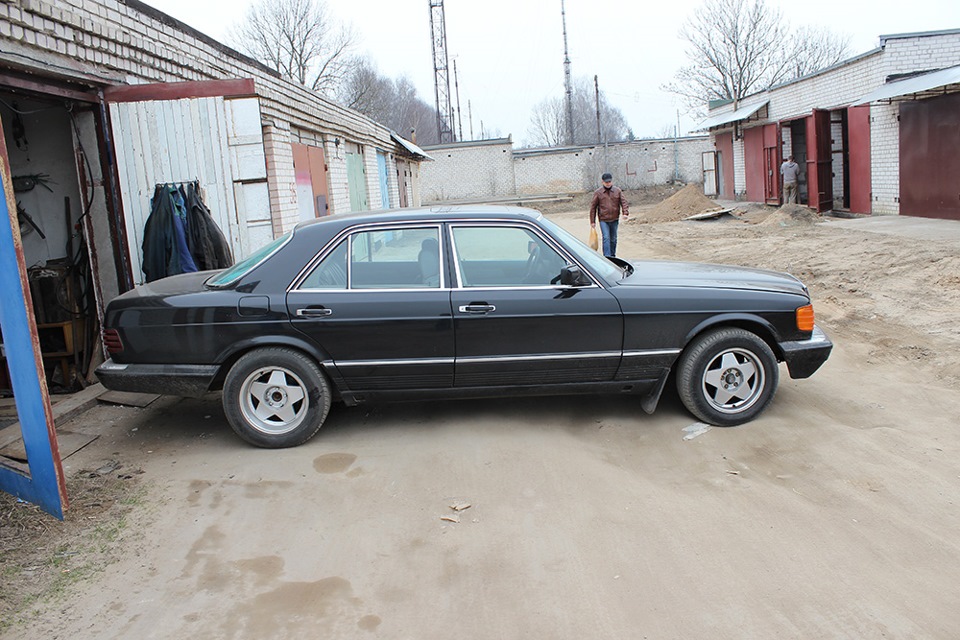

Этими выходными я отрабатывал навыки работы с мерседесом в своём новом гараже, заодно приучал местных жителей, что я здесь и с моей машиной приходится считаться.

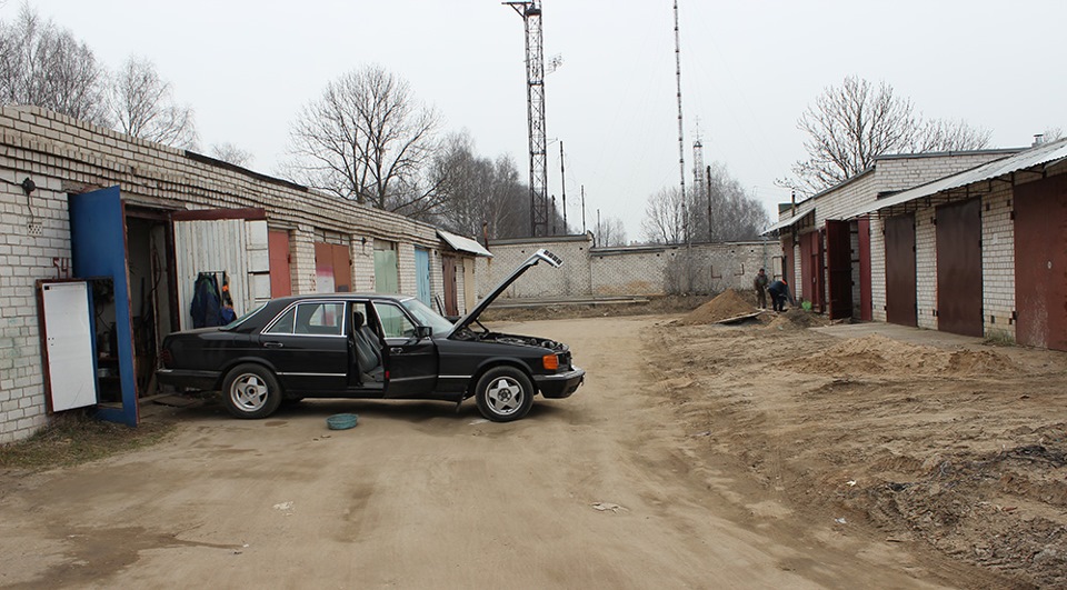

Дело в том, что проезд моего ряда гаражей ведёт к другим гаражам и всякие мудаки повадились ездить мимо него дальше к своим, несмотря на то, что есть ещё и официальная дорога, но там видите-ли ямы. Причём в своё время напротив моего нынешнего гаража была положена плита ну и дорога там действительно заметно лучше. Обычно я как бы и непротив, тем более, когда поделать то ничего и не могу собственно, но когда мне надо, я становлюсь толстокожим и посылаю всех по известному адресу. Особо непонятливым я готов даже нарисовать схему объезда через весь город, но таковых ещё не было.
Ну а сегодня я в полной мере создал этакую маленькую (ну да, маленькую — целых 5 метров с гаком) неудобность всем этим хитрож…, хитром… в общем — очень сообразительным людям.

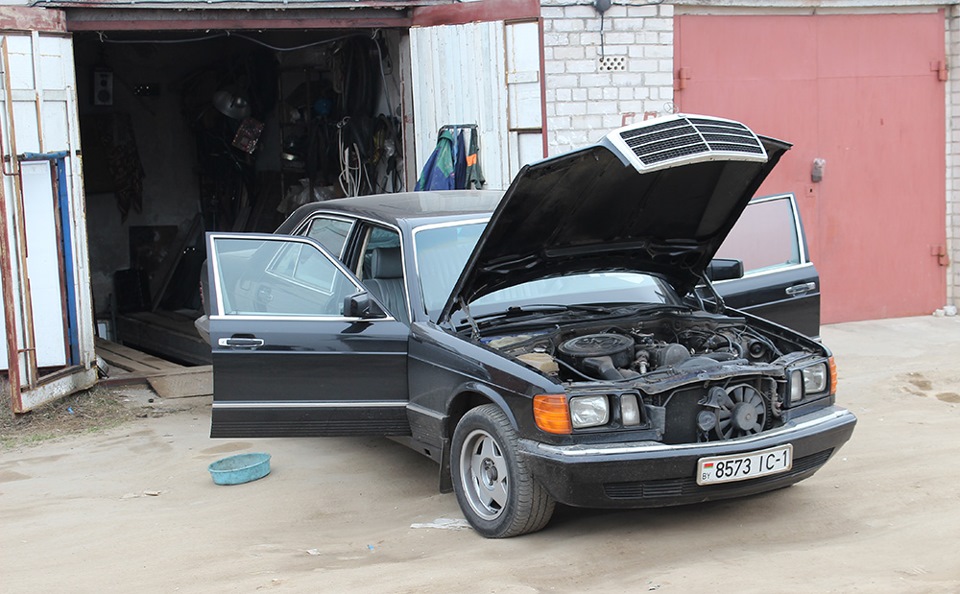

В общем, в гараж я заявился где-то часам к 9 утра, сначала прибирал по хате и шерудил так чего, но в 10 картинка начала приобретать очертания…
расправил крылья аки майский жук на солнышке…
И вот здесь чётко видно, как раньше ездили и как им проходилось потом.
К сегодняшнему обеду вокруг переда машины виднелася вполне явная колея, а потом сосед напротив поставил буса и всем стало вообще замечательно — маленькая неудобность обратилась в монументальный косяк. Кто отчаянно просился отъехать и попытался просунуться между бусом и мерсом — и ведь просунулся!
Ну ничего — в следующий раз спецом для таких я в этом месте закопаю грабли.
Ну да ладно — хозяину машины Глебу поди интересно как оно было, вот пара фоток с мест событий.

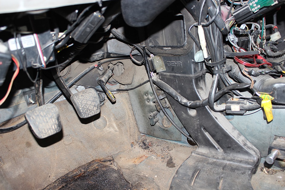

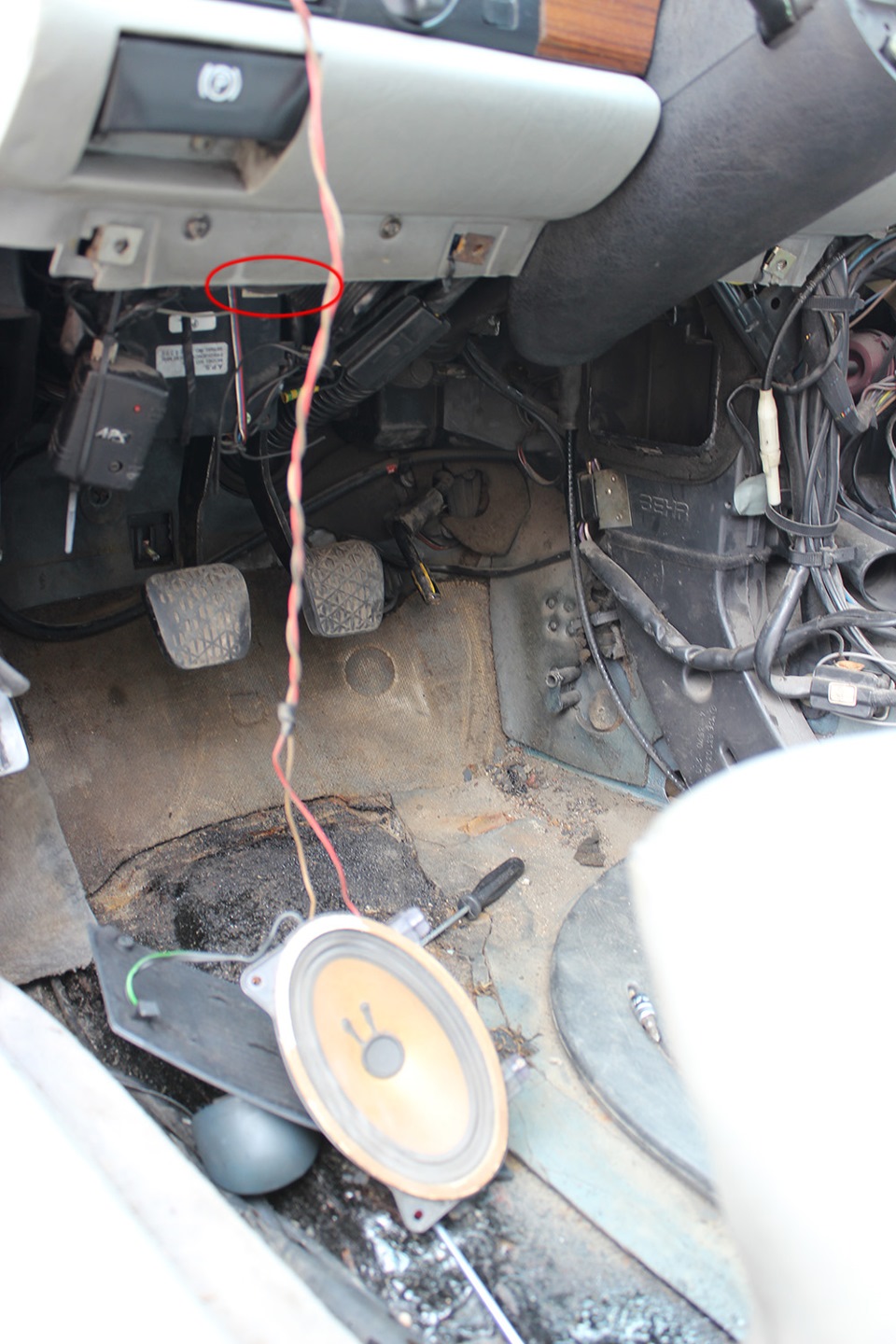

Снял коврик и понял, что у машины не хватает самого важного органа — педали газа!
Этого органа в закромах не обнаружил, так что, Глеб, ищи сам. Хоть ты и не пьёшь, даю на водку — от W123 должна подойти. Может, чуток доработать придётся. Упреждаю твой молчаливый вопрос — у Саши нету, он эти органы ставит на козелки.

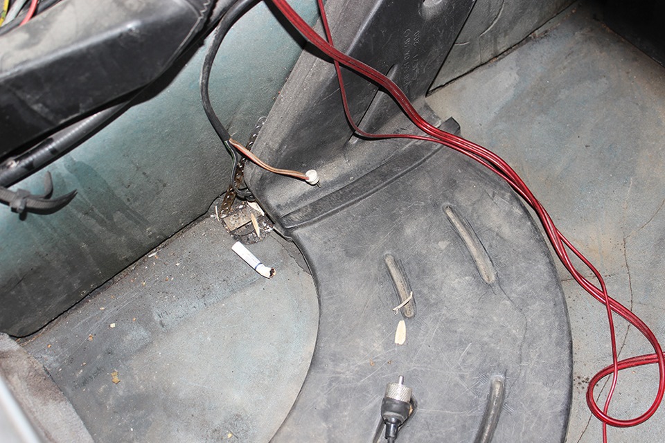

Видимо, предыдущий хозяин автомобиля был МЫШЬ! Хотя, насколько помню, его звали Сашь.
Мыш не только жрала семечки и фисташки, но истчо и курила нехило. А ты, Глеб, хоть иногда интересуйся состоянием полов автомобиля. Потому как за полгода ни разу не пропылесосить, не достать, просушить коврики — это жесть.

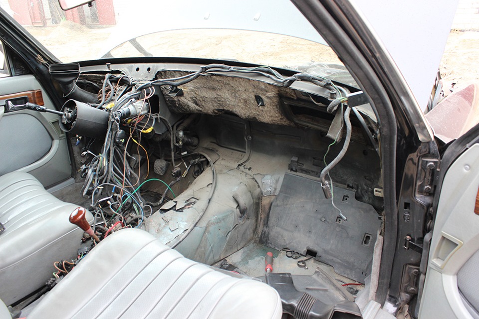

Мышь была меломаном, б** буду. Раскиданные по салону акустические провода, какой-то суровые разъёмы и т.д. Меня добили пистчалки (ну да, специяльно под пистчание мыши) установленные на сетки родных динамиков, которые круто мешали мне снять передние стойки и которые мегаскруткми были аццки прикручены к передним динамикам, попутно повырывав в последних контакты.
Дальше больше — прослеживая некий дюже аудиофильский провод я больно оцарапал руку о САБВУФЕР!
Вот его краешек можно увидеть. был прикручен изнутри панели и ориентирован в область тестикул владельца. Только дырок насверлить не сделали, ну это и к лучшему. Видимо мышь страдала от полового бессилия и таким образом повышала в себе мужскую силу. Ну или была извращенцем и таким образом сама себя э-э-э… радовала. Не суть — выдрал нах вместе с пистчалками.

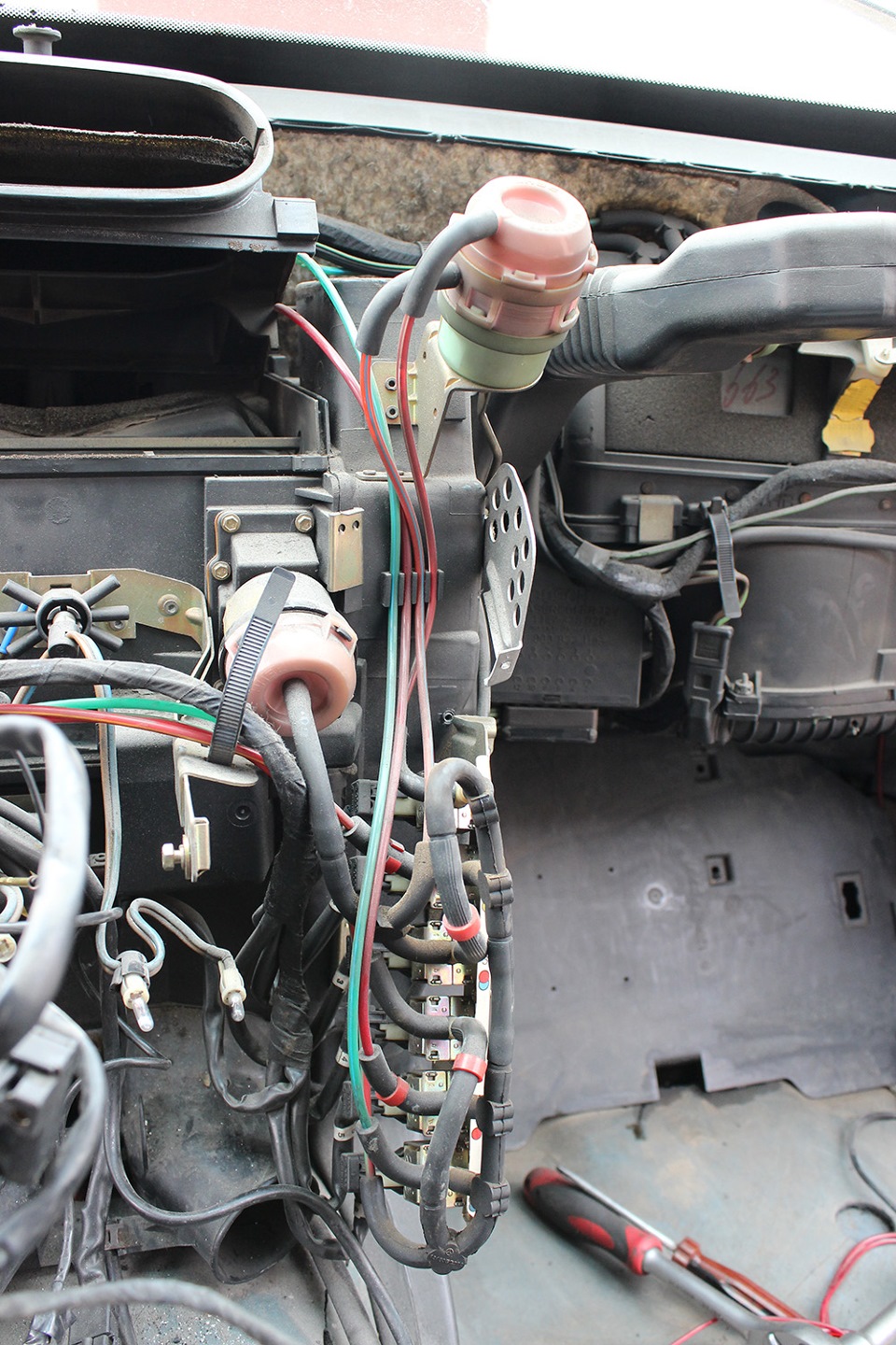

Это фото сделал как механическую память — лениво мне стало разбираться что куда идёт в этом узле.
Собственно это и есть управление кондейной печки — куча вакуумных клапанов и куча вакуумных актуаторов в самых неожиданных местах. Фото, кстати, не пригодилось — немцы, они как и я очень ленивые, поэтому предусмотрительно сделали поясняющую табличку рядом с клапанами. Всё что мне пришлось, так это изучить её, сопоставить с цветом подходящих шлангов и колечек на них и вывести определённую закономерность. Хорошо, что колхозники туда не добрались — иначе кранты.

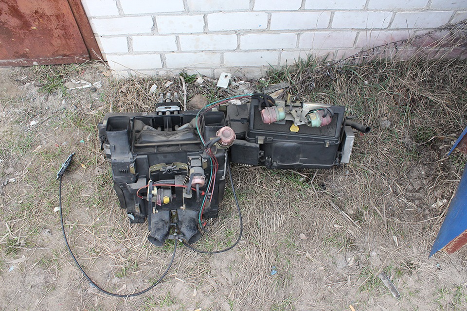

Ну вот и вынул я печку…
Места стало — хоть запаску располагай. Парадокс, но в той же моей Ибице места для ног под панелью существенно больше, хотя сидеть удобнее в Мерсе.
Ну и вот оно, чудо инженерной мысли — климатическая печка!
Намного более совершенный и усложнённый вариант обычной, хотя обычная надёжнее. На данной фотке видно, что крышку сверху я уже снял — думал поменять прямо на машине. Наивный… Мало того забыл, что основная трубка не печке снизу, так ещё обнаружилось, что имеется ещё одна заслонка, привод которой осуществлён валом, проходящим через всю печку.
Так что чтобы вынять радиатор с климатической печки, в отличии от обычной здесь недостаточно просто снести ей крышу, здесь приходится снимать ещё её левую часть, после чего отваливаются половина заслонок и нас ждёт интересный паззл с квестом по их установке обратно.

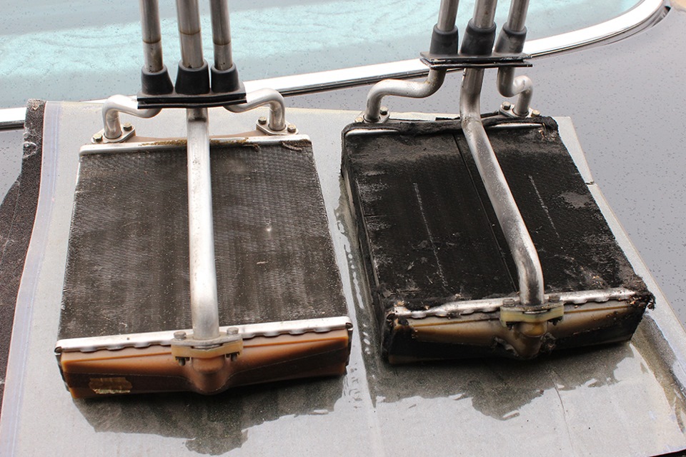

А вот и радиатор!
Слева радиатор, а справа это то, что я достал из печки — нечто такое задубешее, запылевшее и засаленое, причём даже отверткой не сильно ковыряется. Лежит это добро на куске шумопоглотителя — я из него потом уплотнительные прокладки вырезал.

1) Педаль есть, на фото видно, что крепление педали к полу решило сгнить, но меня при этом не спросив, поэтому, педаль тупо залипала, кренилась, цеплялась за ковёр, но уж точно не исполняла свои функции напрямую. Добавь ещё сюда тяги газа со своим самомнением и получалось весело, с такой педалью.
Поэтому, было принято решение, положить педаль на полку, чтобы как руки дойдут, приварить туда новое крепление и всё должно заработать.
2) Окурок — это крайне, блин, забавно — мягко сказать…
Полы я лично выгребал от всякого… перед заваркой лонжеронов, потом мучал пылесос после антикора и заварки лонжеронов. Скорее всего окурок вывалился из боковых панелей в области КПП, как он туда попал — вопрос интересный.
Перед поездкой в Лиду, вымыл все резиновые коврики и пропылесосил ковры с ворсом, специально, чтобы удобнее было работать в интерьере и не пришлось копаться в песке и т.д.
Так что с коврами и моим отношением к ним, всё в порядке.
Конечно, степень засранности их впечатляет, но простым пылесосом это не решается.

4) Радиатор печки, словно после угольных шахт, но что поделать, туда видимо никто и никогда не лазил или не долазил.
