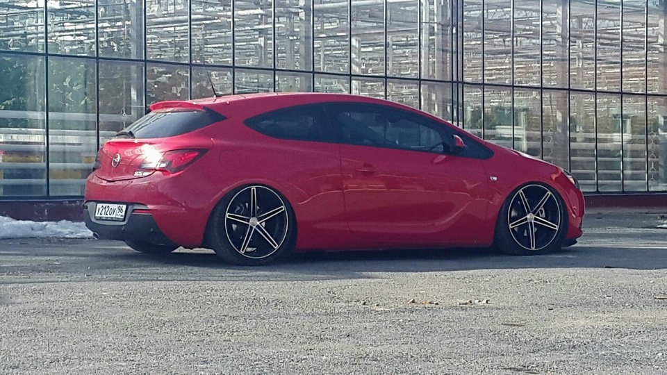

всем привет
как и обещал .
стойки перед: винты от vip-style, подушки: universal air
стойка зад : укороченные стойки GM сделанные в Vuga engenering, подушки : universal air
берукт 20
клапана lovato
про всё остальное смысла не вижу писать, всё у всех почти одинаковое ( Влагоуловители, ресивер и всё такое)

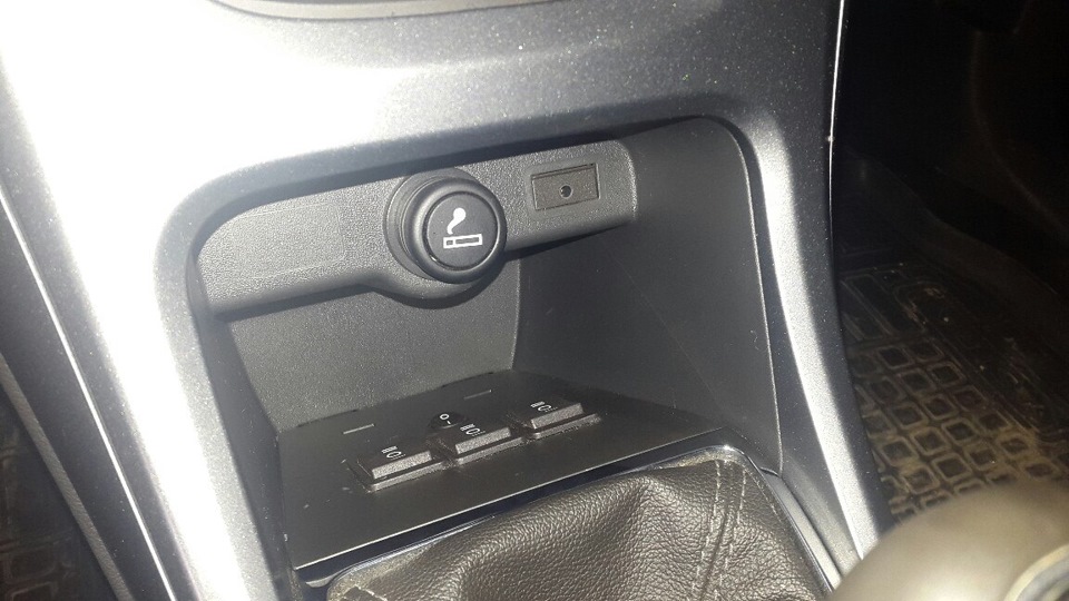

Много народу интересовалось на какую высоту поднимается и всё такое, скидываю фото. Фото того как всё это дело выглядит в багажнике, как осуществляется управление и т.д ( фотограф из меня так себе, да и фотки скинул через вк поэтому качество уг.)

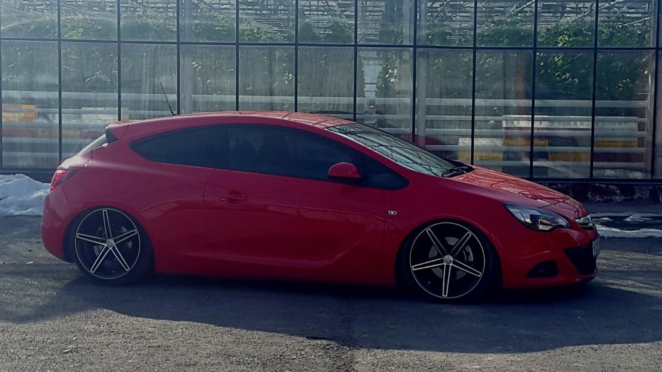

от себя скажу: после пружины конечно это небо и земля, но уже не так уверенно чуствуешь себя в поворотах. мягче на порядок. Очень хочу монометры, без них это ваше беда, раза 4-5 выезжал за полтары недели и всё понять не мог, как чё у меня поднято, но это ладно решается, чуток пропускает задок, но эту проблему пообещали исправить, потеплее станет сгоняю — сделаю. насчёт обьёма рессивера — маловат, задок поднимается полностью без проблем, морду на половину потом начинает качать компресор, как только подкачает можно задрать уже полностью, но это так, мелочь.
Сегодня забрал проставки по 5 мм, без них при полном вывороте колеса цепляет кромкой диска подушку. Поставлю всё будет ок.
ну и да, в самом нижнем положении машина не едет, морда легла на подкрылку, задок ровно на резину . отсюда следует вопрос — расскажите мне дураку как развалить чуть-чуть колёса сзади ( может где про это есть у кого-нибудь статья чтобы прочитать и сделать)
ну как-то так) спрашивайте что не понятно) половины сам не знаю, а то что знаю расскажу)

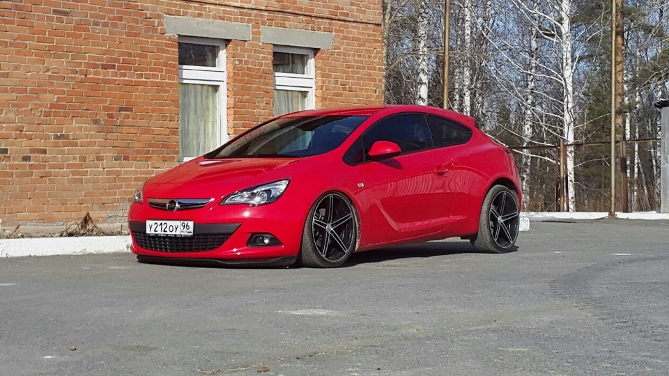

Морда ниже на см полтора два чем у меня на пружинах
ну у меня на пружине см на 2 выше была) терпеть вечное шорканье об зашиту и вечные дикие удары это ппц) сейчас радуюсь)

так понял контура два, три кнопки, одна полностью и две по осям? манометры тема, но шлангов доп. много очень и место ни всегда находится под них) то что спускает вопрос 10 мин.
