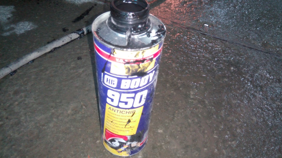

В общем эвики в сочетании с зимней резиной 225/40 добили задние подкрылки в хлам. К тому же, зимой посещали мысли поменять эти вечно ледянеющие валенки на пластик. Нашел в городе за адекватную цену, забрал на следующий день. Шумить их надо было однозначно, ну а раз уж шумить то и передние тоже. Короче, придумал себе работу на два дня. Для начала купил вибропласт 2мм и сплен, но посоветовавшись решил что не помешает еще шумоизолировать и сами арки. Для этого купили 3 вот таких вот баллона антикоррозийки.

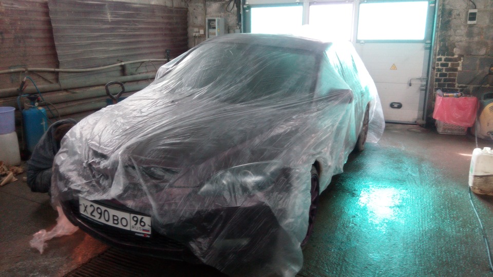

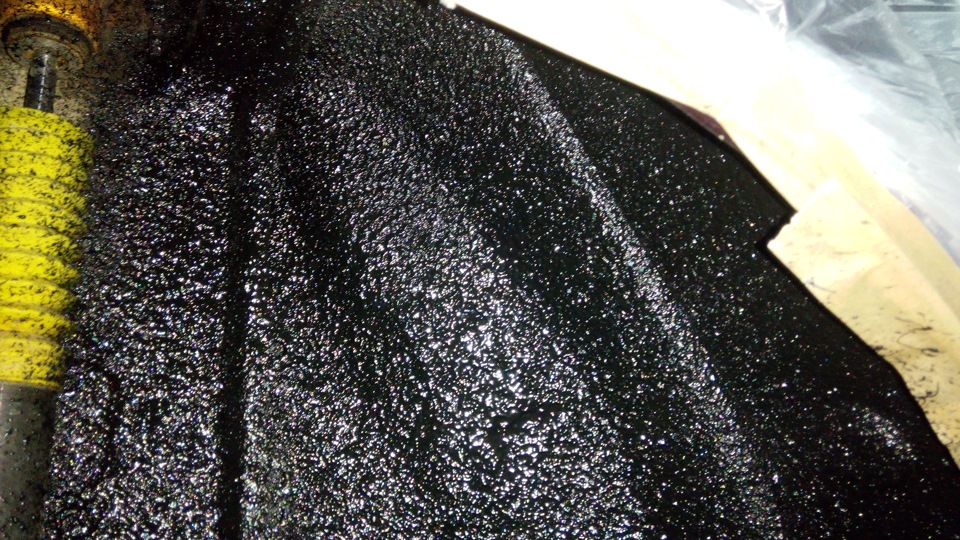

Собрав все материалы и инструменты, дождавшись когда бокс будет свободен приступили к первому этапу. В первый день нужно было снять все подкрылки и капитально отдраить арки, с чем успешно справились часа за 2 — 3. Далее оставили машину сохнуть на ночь. Во второй день распылили баллоны на арки, подцепляя их один за другим к компрессору. Распыляли в такой пропорции: по 1 баллону на задние и 1 баллон на обе передние. В баллонах битум на какой-то синтетической основе.

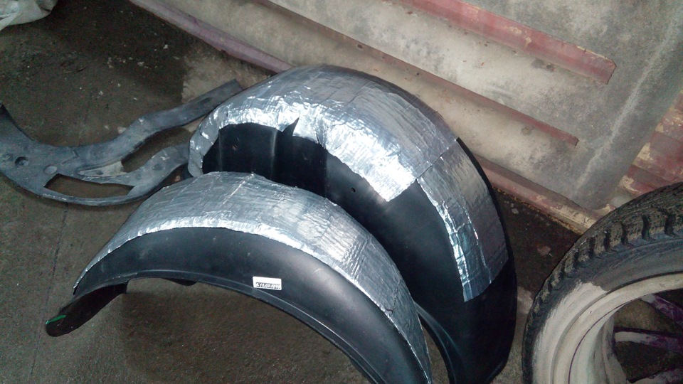

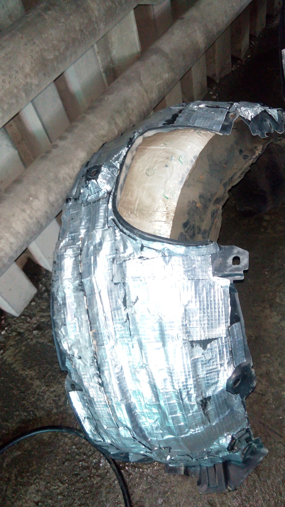

пока арки подсыхали, клеил вибрик на подкрылки. С передними провозился часа по полтора с каждым, задние куда проще по форме. Часа через 3, когда антигравийка подсохла можно начинать ставить подкрылки на место.
Передние встали на свое место без проблем, чего нельзя сказать о задних. Они конечно тоже бы собрались, но на раскатаные арки они вообще никак не хотели цепляться. Пришлось сделать несколько аккуратных надрезов, и нагревая феном растягивать по ширине, выправляя при этом полку. Для закрепления формы подкрылка после нагрева поливал холодной водой. Далее примерка, отверстия под пистоны совпали, края не провисают, для полного закрепления результата зафиксировал подкрылки по одному саморезу в арку в самой верхней точке.
В общем результатом доволен, теперь задние не шоркают, шума от резины и от дороги слышно меньше, эффект ощущается особенно после 60км/ч.

Подскажи тише стало после вибрика? Ты клеил 2 мм в один слой? Тоже задумал поменять валенки на пластиковые вот и думаю как обклеить
Не на много, но стало тише. 1 слой вибрик, 1 слой сплен

Задние в прошлом году также сделал, только без обработки. Жду тепла для антикоррозийной обработки. Как по ощущению баллон? Жидкая смесь? Я думаю вручную с кисточкой промазать.
В баллоне по консистенции что-то типа краски. Можно и кисточкой промазать, но распылением мне кажется по быстрее будет, аккуратнее, и слой ровнее.
