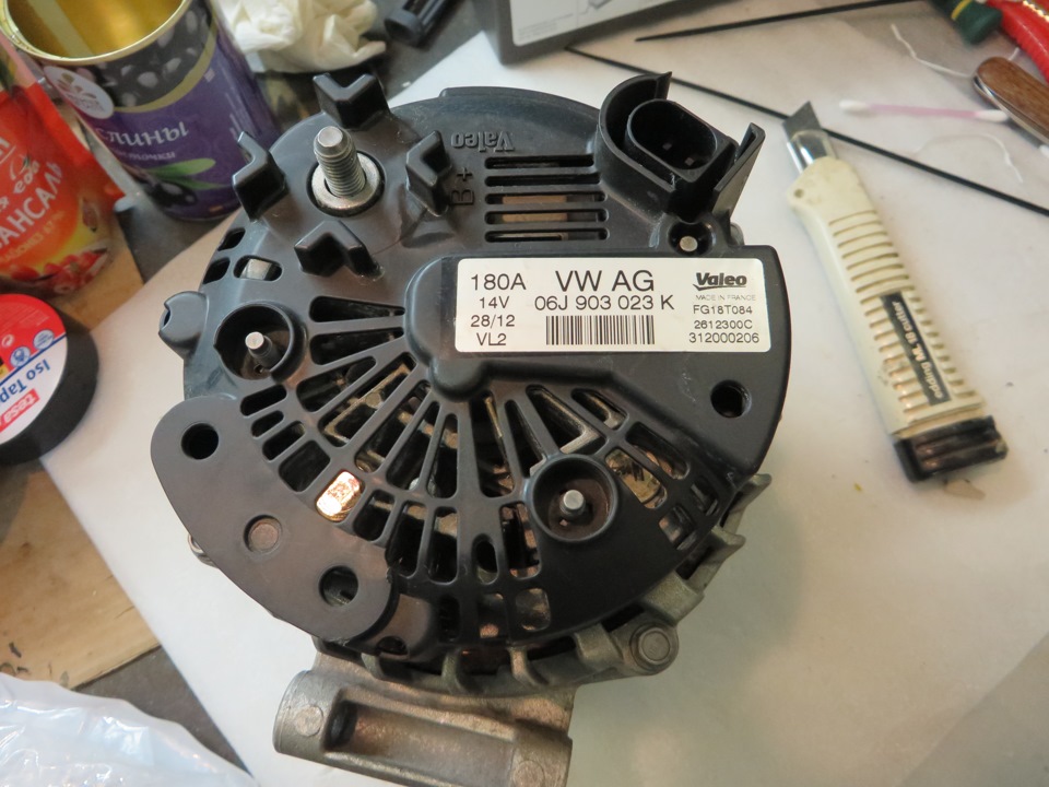

С каждой установленной "плюшкой" задумывался про генератор — "а хватит ли его?" А когда поставил РТС, понял, что не хватает, РТС в приоритете, обогревы сидений, стекла и прочего потом-) Все таки 140А маловато для всего! Держал в руках 180А от дизеля — не то! А вот посмотреть в сторону MQB даже и в мыслях не было. И вот тебе пожалуйста отчет уважаемого drsedoy. Генератор на 180А с платформы MQB 06J903023K по креплениям один в один!

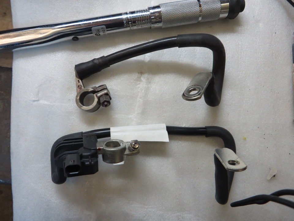

Далее все по отчету был докуплены массовый провод аккумулятора с датчиком 1K0915181H, т.к. управление немного меняется и схема подключения несколько иная, и пара разъемов 4D0971992B для генератора и 4H0973702A для датчика.
Замена генератора много времени не заняла. Немного тесновато, был откинут адсорбер, сняты пара масляных датчиков, чтобы не мешало. Четыре болта и генератор освобожден-). И также, в обратной последовательности установлен новый, предварительно заменен разъем. Установлен новый массовый провод и прокинут жгут для датчика АКБ, +12 с 3-его предохранителя с блока SB, и LIN с 12 контакта Гейтвея. Также в соответствии со схемой был отключен провод с БЦМ Т52с32 "вход от генератора с регулятором напряжения -CX1- клемма 50" и соединен с той же LIN.

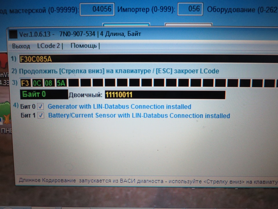

Кодирование гейта и 61 блока управления АКБ.

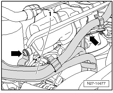

why can i not remove the alternator?
i have remove the 4 bolt and +cabel and the connector
i have also remove the oil sensor…
did you take off the alternator belt? can the generator attach (corosion) to the engine block? try something easy to hit
ok i manage to remove it…in TSI you must also remove "both securing bolts -arrows- and put pipework and hose -1- up to make room for removing generator"
i didnt see that from the begining…
По номеру выдается аналог от валео. За дешево. На фото тоже лейбл валео на гене. Есть смысл переаоачивать за оригинал?

А в 9 блоке надо ли указывать, что генератор с LIN шиной?
Нужно, и то что клемма такая тоже есть

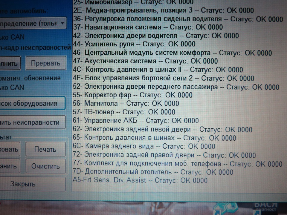

На Тигуан рестайл тоже подойдет? Как думаете? Как узнать, гейтвей поддерживает ли эту функцию: посмотреть в списке оборудования есть ли блок 61?
Этот генератор не на все двигатели подходит. На CDA, BZB ставили. Нужно ЕТКА смотреть. А также должен быть гейтвей из последних
Какие именно гейты поддерживают эту функцию? У меня программный …АК, по железу кажется был …R блок добавился, но увы в него не заходит😥
AN

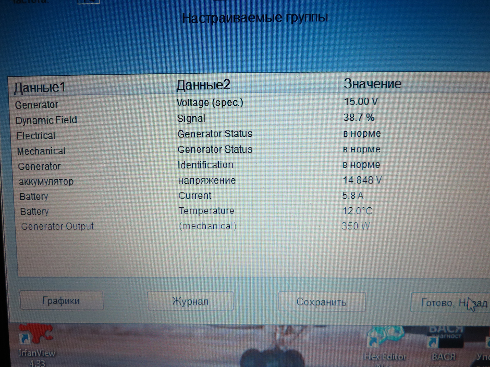

Почему решил что штатного не хватает?
Холодный пуск, запускается РТС, загрузка гены — 100%. Обогревы сидений, лба и прочего — минут через 10.
Смотрел в измеряемых группах?
да

как ты определил что генератор загружен на 100%
Смотрел в измеряемых величинах
