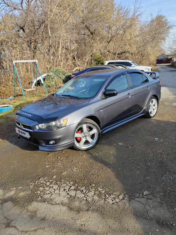

1. Titanium Grey. Серый металлик — U17
Код набора для подкрашивания: MZ342SU17
Код для набора баллончика с краской и баллончика лака:  MZ332SU17

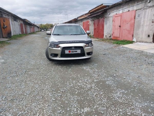

2. Warm Silver Metallic. Серебристый — A17
Код набора для подкрашивания: MZ342SA17
Код для набора баллончика с краской и баллончика лака:  MZ332SA17
