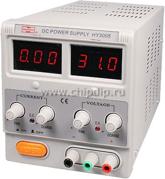

Достал свой старый ЛБП
выставил 14,4в, ограничение тока на максимум 5,29а (больше не могёт)
Включил… Напряжение просело до 13,1… Зато:
1. Ничего не воняет
2. Не гудит
3. Можно с уверенностью что ничего не случиться оставить заряжаться на всю ночь
4. Индикаторы тока и напряжения объективно показывают процесс заряда. Если аккум жив сначала напряжение будет плавно расти с 13,1в до 14,4в, затем ток начнёт плавно уменьшаться с 5,29а до… ну сильно упасть не успеет, в 5 утра пойду ставить в авто.

Напряжение 14,4в, ток 3,5а.
Я думал будет быстрее :(
Пойду ловить такси. . пусть заряжается дальше.
11 часов, звоню домой узнать что показывает амперметр.
Жена докладывает в 5 утра было 3,5а, в 6:45 уже 1,20а, в 7:00 уже 0,96а, в 11:00 уже 0,59а.
Думаю при коротком в одной банке сценарий был бы другой.
Пока всё выглядит оптимистично правда насчёт сульфации всё еще опасаюсь.
Вечером замерю внутреннее сопротивление.

Ток упал до 300мА.
Выключаю ЛБП, жду 10 минут. Проверяю АКБ под нагрузкой в одну галогенку 55Вт
Uхх 13,43в, Uн 13,13в Iн 5,45а соответственно получается Rвн 0,055 Ом, т.е. 55, 046 мОм
