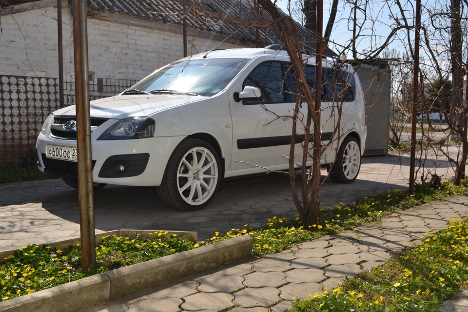

Увы, но ложка дёгтя в моём б/ж всё-таки появилась.
Ларгус, как истинный боец, свозил сегодня всю семью в Ростов-на-Дону к врачу.
Затем нужно было ехать в другой город и тут появился чёткий стук в районе клапанной крышки.
Потихоньку дотянул домой, заскочив к знакомому для проверки ошибки мотора, которая появилась со стуком — вердикт — датчик детонации.
Приехав домой открутил воздушный фильтр и о чудо — он снова полон масла.
Тут уже и к бабке не ходи — нужно вскрывать мотор.
Дай бог что бы это были колечки и больше ничего.
Хотя перспектива может быть куда более плачевная.
В общем Вы и я потеряли бойца на неопределённый срок. Очень надеюсь, что вскрытие покажет что к чему, нужные детали будут найдены и Ларгус продолжит радовать меня.
