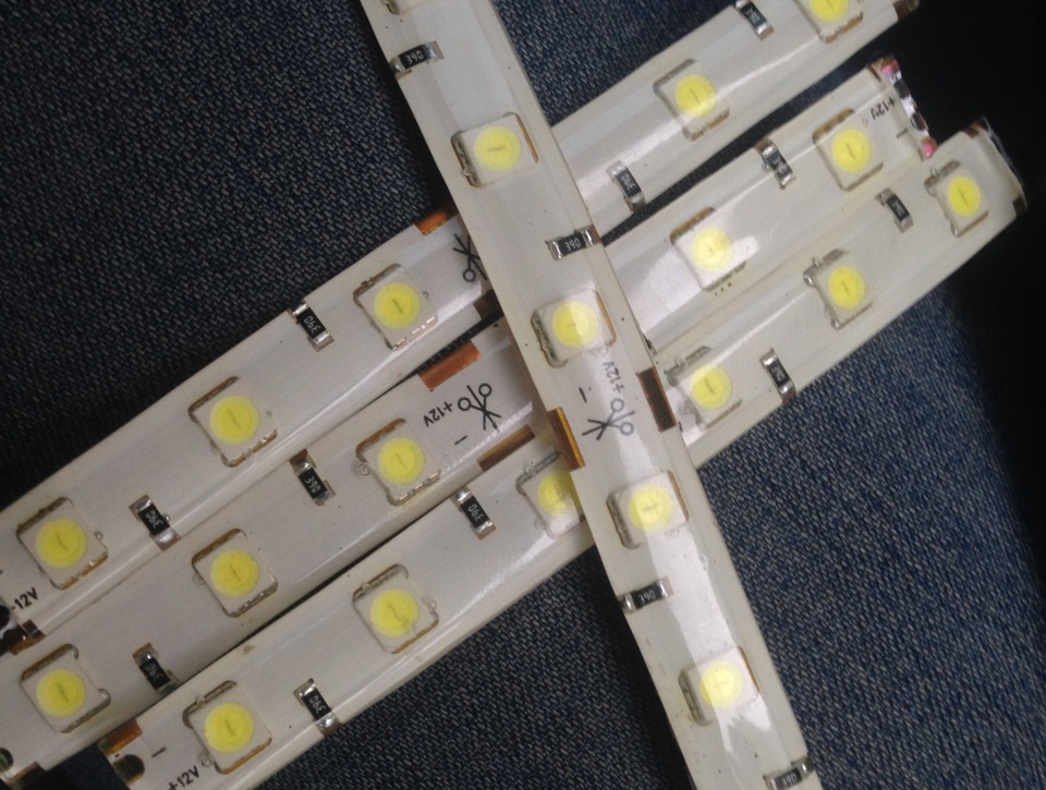

Решил заморячится, и все сделать — аля феншуй.

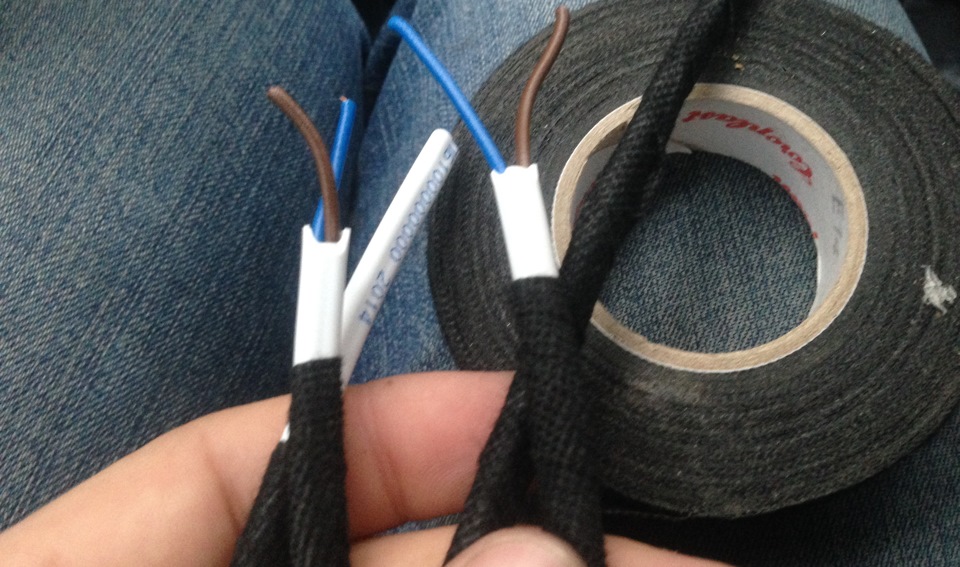

Было куплено 10м двойного провода, и волосатая изо-лента :D

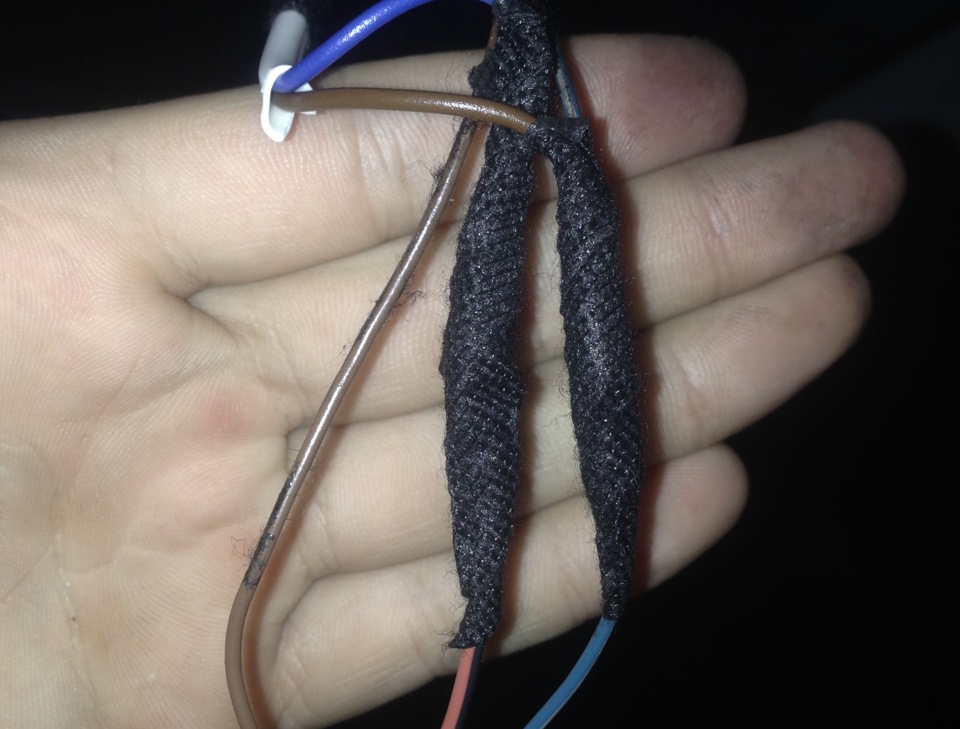

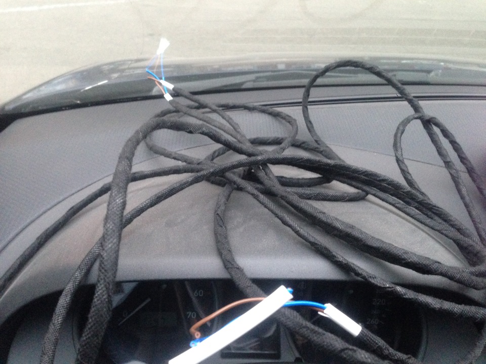

1. Все отмерил аж до задних пассажиров, и отрезал проводки с запасом, все хорошо замотал.
1. Был изъят плафон.

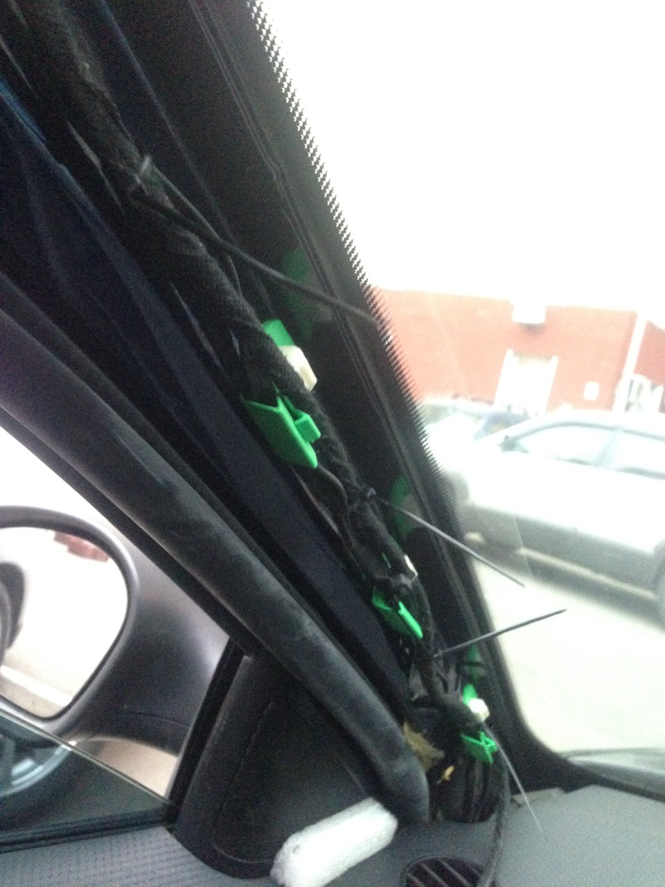

2. Была протянута проводка от самой люстры, до самого пола через стойку.

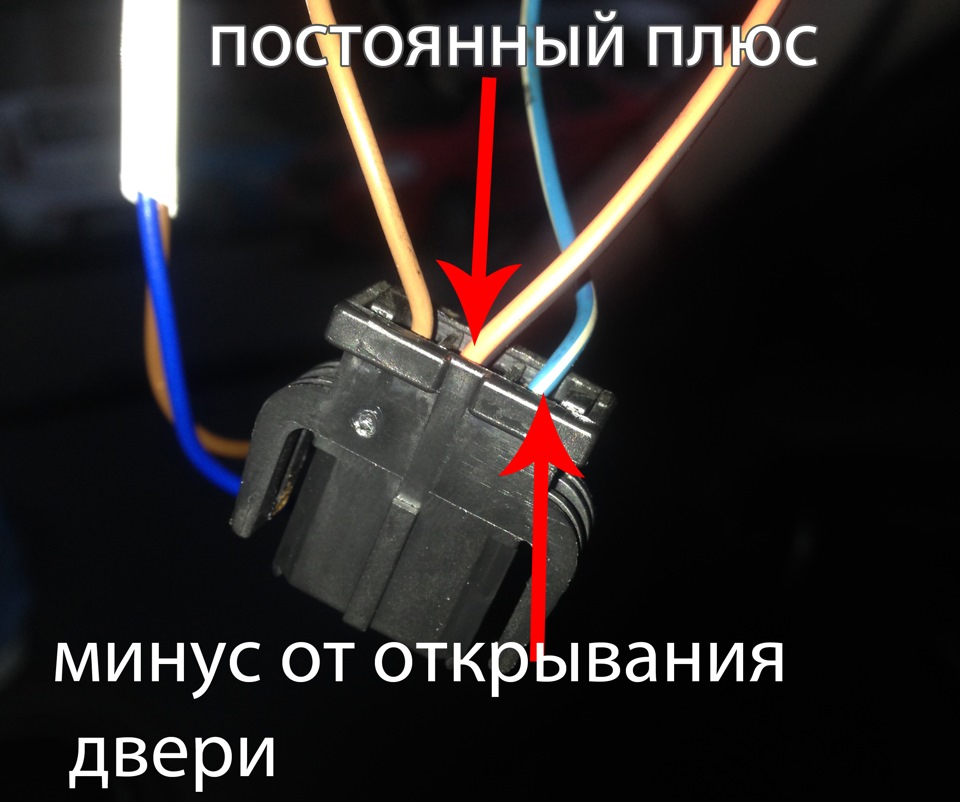

2. Методом тыка было понятно где что, отсоеденив фишку с плафона.
И так же по верху все замотал лохматой изо-летной.
Нужно припаять к диодам проводки, а нашевелить где то разъемы мама-папа.
В случае чего что бы легко отсоединить эти диоды и заменить на другие.
На этом пока что все.

Мне вот интересно стало, а если подключить каждую подсветку к замку двери?! Ну типа чтоб, загоралась та подсветка ног, дверь которой ты открыл. Вот! Так получиться?!
нет
если бы так можно было то у тебя был бы каждый концевик не зависим
те. открыл дверь, на приборке мигает что открыта именно одна дверь например передняя правая
те. если ты подключишь диод к концевику левой двери и правой двери отдельно, то при открытии любой из них загорятся все диоды
те. машина не понимает какая дверь открыта, она понимает что просто что то открылось
Ок, понял, спасибо) Сразу упростил мне работу))
