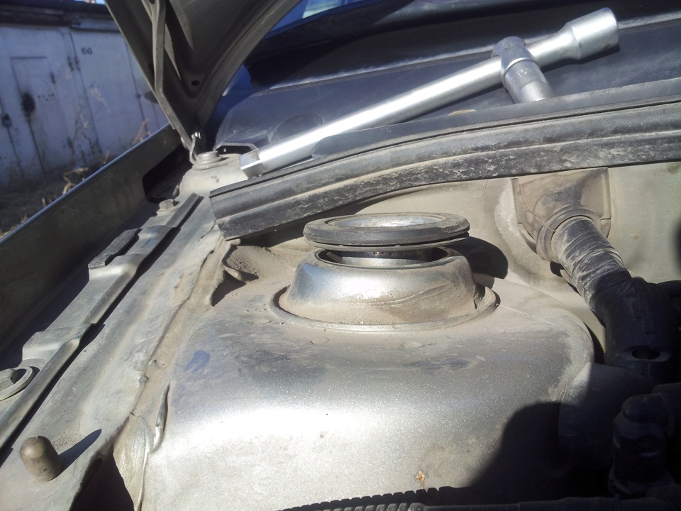

Наконец-то пришли мои опоры. Ждал долго, но дождался))
Брал не оригинал Optimal F8-4067, по 253 рубля.
Детально описывать не буду, т.к. и так всё известно. Снял колесо, поддомкратил стойку, зафиксировал пружины стяжками пружин, открутил верхний стакан стойки, открутил болт стабилизатора, подал стойку вниз, сверху открутил фиксирующую гайку, снял опору, опорный подшипник, простаку ппд.
Старая опора сильно просела.
Вскрыл опорник, там всё хорошо, прочистил, и забил новой смазки, взял графитовую.
Собрал всё в обратном порядке.
Времени ушло 2 часа — не торопясь.
Собственно по ощущениям — хороший эффект плацебо, машинка вроде стала устойчивее, жестче.
Объективный эффект — при проезде порогов исчез резиновый скрип, видимо старые опоры сильно продавливались.
Будем следить за результатами))

Вы не правильно собрали механизм!У вас на фото сильно просела чашка!так быть не должно !Там должен быть зазор!
Поверьте, я все верно собрал, перепутать что либо там очень сложно.
Без обид но уверен, что что то не так…я много авто перебрал и везде зазор
ну скажем так, там реально перепутать ничего нельзя

Вай вай! а я то думаю, чего стаканы так торчат.

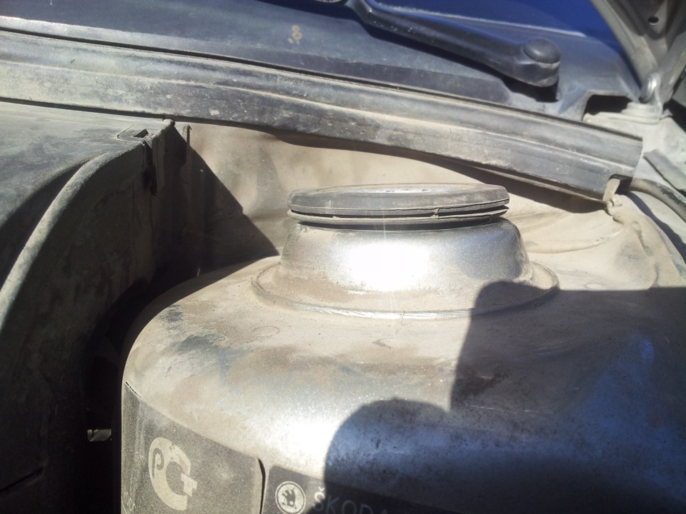

Как опоры поживают?
немного просели, зазор где-то 2-3 мм. Главное что при подъёме колеса этот зазор полностью выбирается, т.е. они работают)))
странно, у меня оригинал новый, зазор 5-6 мм.
будет время — измерю, это на "глазок" сказал. Просто у меня предыдущие-старые опоры просели на 6 мм, эти явно меньше.
Это не надолго)) Через месяц опять просядут.
Проверим. Старые опоры стали совсем мягкие, они не столько просели в статике, сколько проседали на порогах.
