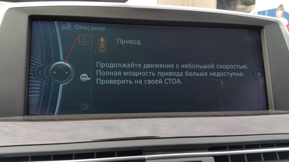

4 месяца назад, в прекрасный декабрьский день у меня выскочила такая ошибка:
Причём выскакивала не раз после и всегда пропадала через минуту.
Так как машина тогда ещё была на гарантии, то во время очередного ТО у ОД, я на это пожаловался, однако как позже выяснилось деньги за диагностику брали но ничего не делали. После она какое-то время меня не беспокоила, однако после истечения гарантии машина стала вновь жаловаться, а после чип тюнинга так вообще вылезала каждые пару минут на непрогретом моторе при спокойной езде, и пропадала только при более сильном нажатии акселератора, или сама через пару минут.
Когда Вадим перепрошивал машину, компьютер ругался на слабое давление в малой турбине.

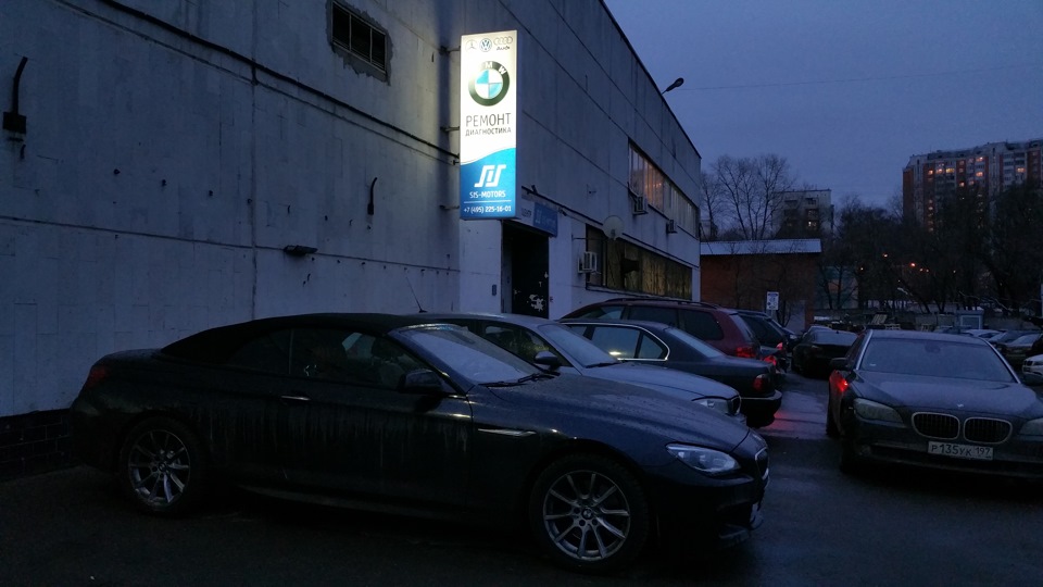

К офицалам было ехать не вариант так как они вечно ничего найти и сделать не могут, поэтому поспрашивал у друзей, и один из низ посоветовал мне СИС моторс, якобы его очень хвалят на бмв клубе.

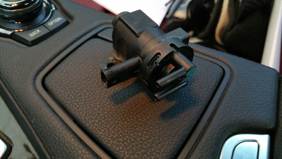

Ну и как выяснилось хвалят не зря. Записали меня на следующий день после обращения, по приезду машину сразу подключили к компу и сразу увидили ошибку давления в малой турбине. Диагнозы поначалу ставили печальные- либо турбине крышка либо какому-то приводу заслонок. Вечером того же дня выяснилось что оказывается сломан преобразователь давления малой турбины (которая работает на низких оборотах). На таких моторах это чуть ли не расходник.
Я очень удивился как ребята нашли за пол дня то, чего ОД не мог найти 4 месяца ну да ладно.
Утром второго дня мне уже заказали новенький преобразователь, и вечером моя машинка была в строю.
Итого деталь обошлась мне 7 728 руб, а диагностика+ его замена в 3 800 рублей! Ё-моё у ОД лампочку поменять дороже стоит!
Ошибка исчезла, мотор работает лучше, турбина перестала свистеть, разгон с места стал лучше. Вообщем, всем рекомендую это место, единственный его минус- расположение. Рядом хоть и есть метро но доехать оттуда или туда вечером и не встать в пробки невозможно.
