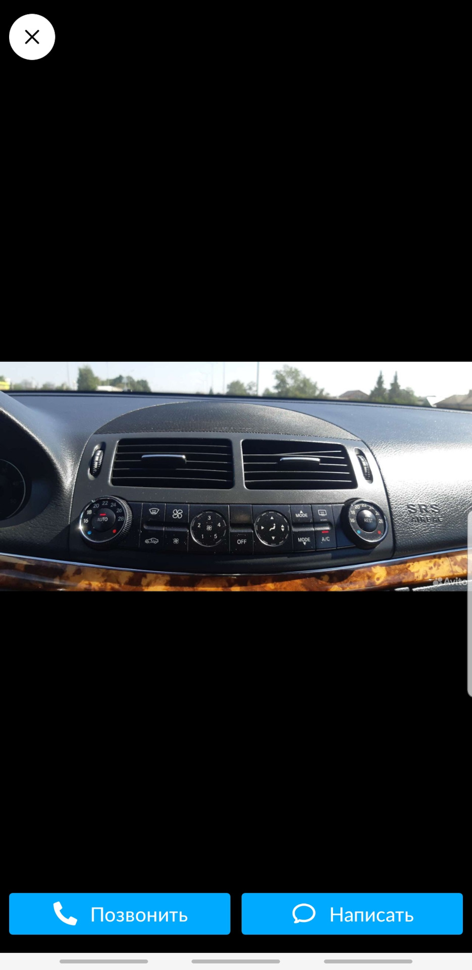

Давно хотел и в итоге поменял таки панель управления климат-контроля.
Вот что стояло в авто изначально:
Вот что было приобретено (первоначально):
Когда купил рейстайловый блок, то переключатели температуры "крутилки" были без металлической окантовки, но это мелочи. "Крутилки" легко переставляются с блока на блок. Самое главное, там не отображались цифры температуры. Поэтому купленный блок было решено обменять на 4-х зонный, вот такой:
И, собственно, сам процесс замены, поехали:
1. Снимаем деревянную накладку. Аккуратно, со стороны рулевой колонки, поддеваем отверткой край накладки и тянем на себя
Затем, когда шпилька на накладке выйдет из зацепления, сдвигаем ее вправо. Нужно немного открыть правую дверь, иначе не получится. Накладка выйдет из пазов и готово:
2. Снимаем верхнюю накладку (решетку). Отверткой нужно нажать на две защелки и выдвинуть на себя.
3. Отворачиваем 6 болтов. 2 снизу, 2 посередине и 2 сверху (они же крепят центральный динамик)
4. Снимаем всю панель вместе с блоком и отсоединяем фишки
5. Я сначала подсоединил блок и проверил работоспособность
6. Откручиваем примерно 7-8 болтов (точно не помню) крепления блока климата к панели
7. Прикручиваем "новый" блок к панели и собираем все в обратном порядке.
И вот результат:
В итоге все работает, все переключается, смотрится красиво.
Единственный маленький минус это цвет дисплея, он немного отдает зеленым. А так все отлично.
Я доволен.

Круто, тоже хочу такое замутить, тока пока блок не попадается. Как понять, что блок 4х зонный? Температура на дисплее не отображалась на первом потому что он был сломан? Или не подходил?
Первый блок был полностью рабочий, только там не заложено отображение температуры в цифрах.
Там отображалось только направление потока воздуха, режим работы (AUTO или шкала оборотов вентилятора) и еще несколько значений.
4-х зонный блок имеет отличие в том, что на круглых регуляторах нет цифр температуры, там направления воздушных потоков, а также есть синие и красные стрелки, которые изменяют температуру.
Только важный момент; некоторые 4-х зонные блоки имеют режим работы салонного фильтра. Там отдельная кнопка на панели блока. Такой блок брать не стоит.

Родной блок A2118300385, новый A2118302385
