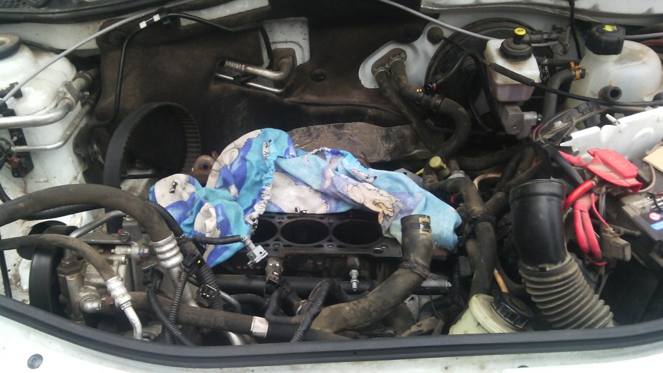

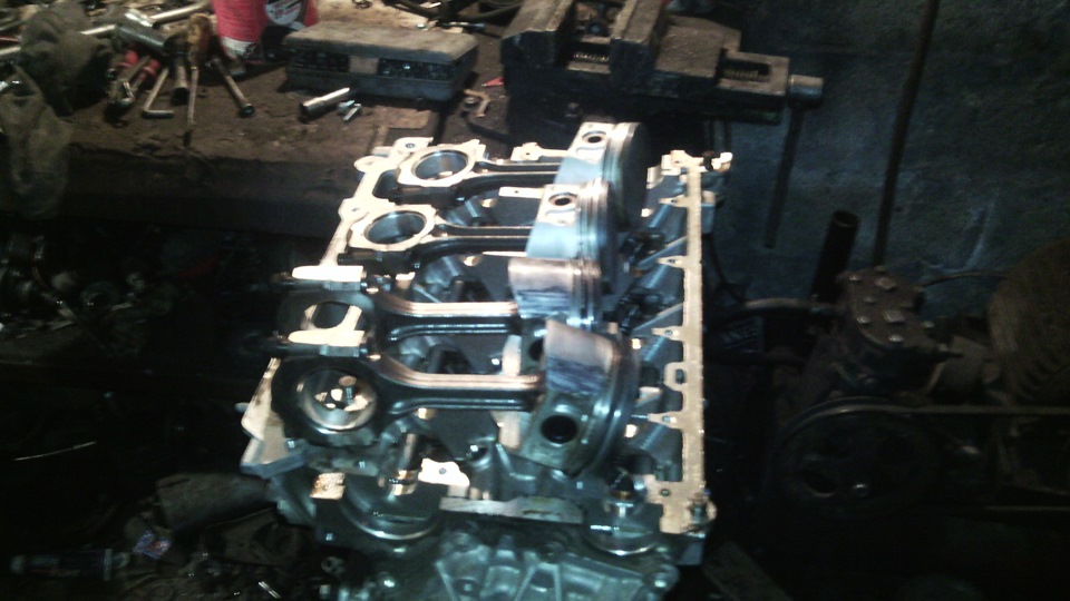

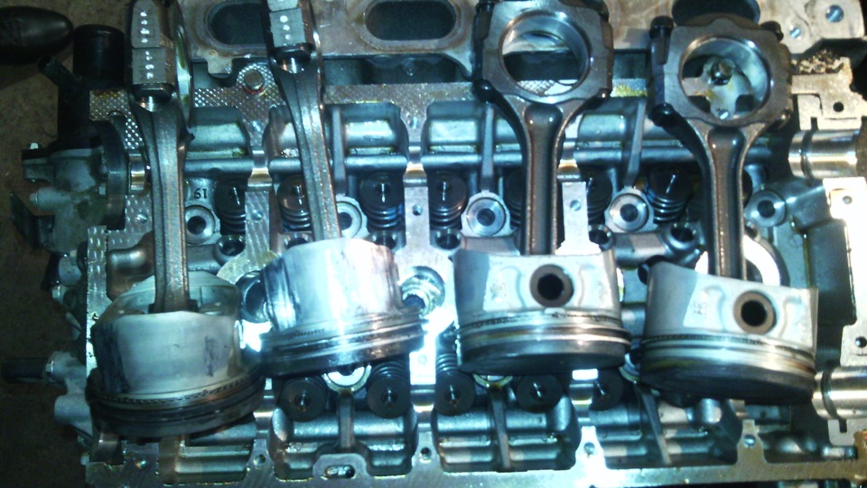

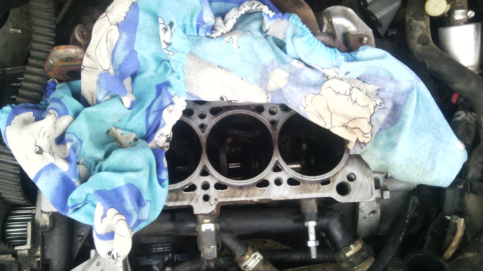

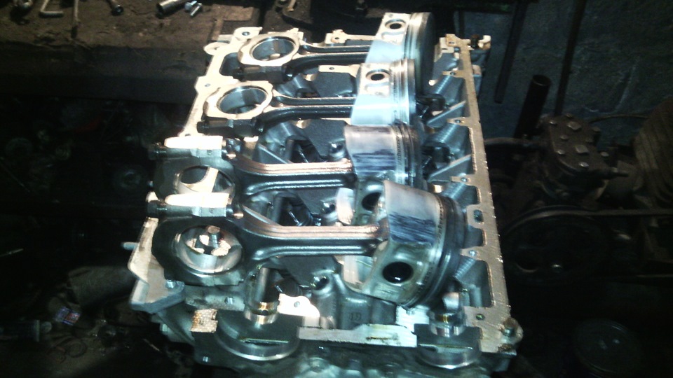

Вчера был вскрыт мотор.
Итак, прокладка под головкой в норме, клапана в норме, вкладыши, шатуны в норме, а вот поршневой досталось больше всего.
Поршня в 3 и 4 цилиндрах "потянуты", в 4 цилиндре прихватило и кольца.
Слава богу блок не пострадал, хотя риски на поршнях приличные.
Все запчасти заказаны. Очень надеюсь на порядочность продавца, т.к. завтра всё барахло должно быть у меня. К выходным будем на ходу!
Радует хотя бы тот факт, что кроме поршневой менять ни чего не нужно, а то мне попадались фото блоков с торчащими шатунами — вот это действительно печаль. )))
Теперь о причинах.
Долго мы рассуждали, думали и пришли к такому выводу:
основной причиной сложившейся ситуации является перегрев мотора, причём суть не в закипании антифриза(как многие подумают), а в регулярной температурной нагрузке, которая в один прекрасный момент, пересекла грань дозволенного (если помните мою запись о Лагонаках, там то я видимо и подпалил поршеньки).
Вторичными причинами могли послужить:
— моя регулярная любовь к повышенным оборотам, хотя я не хочу в это верить)));
— эксплуатация авто на газу(как ни крути, но у него октановое число выше и температурные нагрузки на поршневую на повышенных оборотах выше). Замечу — это предположение, от газа я не откажусь.)));
— некачественное масло. Эта причина сложнодоказуема, но она имеет место быть.
В принципе я ничего нового не сообщил, но думаю поразмыслить есть над чем.

это некачественное масло, газ не причём, он как раз предотвратил худшее…
Да не в пропан-бутане дело! Настраивать надо по-хорошему…

задиры на поршнях со стороны КПП ?
есть ли люфт коленвала в горизонтальной плоскости?
Люфта нет.

Дело в масле, при работе на газу температура в цилиндре выше и масло начало в кольцах закоксовываться, а дальше пробой газов (как следствие местный перегрев) и задиры, если проблема была только в газе, то скорее прогорели бы клапана. Вам повезло, что вышли с небольшими потерями, меняйте масло.

Ничего плохого я в газе не вижу, просто надо понимать, что происходит в двигателе и менять стиль езды. При работе на газу температура в цилиндре выше, чем на бензине и сгорает он хуже (сильно зависит от качества установки), для справки при работе на бензине в цилиндре на 3 такте примерно 1600-2200 градусов (конечно это не значит, что все детали так нагреваются). Хорошая установка стоит довольно дорого и здесь каждый выбирает сам, но даже при бюджетной установке можно нормально ездить. Моё видение эксплуатации на газу: старт и прогрев на бензине; езда в городе в спокойном стиле (педалью газа работать плавно максимальная нагрузка 70-80% от номинала); груженную машину (с прицепом) по городу (в горах) катать на бензине ; разгон на трассе c прицепом сначала на бензине, а потом переход на газ. Масло подбирать как для турбированной машины, вязкость менять не надо, просто нужно масло стойкое к высоким температурам, если увеличите вязкость, то ухудшите прокачиваемость и как следствие качество смазки и охлаждения (для газа очень актуально!). Вот как-то так.

из-за газа не думаю что порневая страдает, клапана прогорают, но не поршня
И поршня прогарают и перемычки между поршневыми кольцами трескаются и сами кольца трескаются бывает даже поршня на ходу разваливаются и все от перегрева.

От газа поршням не чего не будет так как в 1 очередь страдает голова, седла, и колпачки, в полне возможно насос затупил а перегрев зделал своё дело.

Алексей, а прошивка не могла дать о себе знать?
Сомневаюсь. Я грешу на поездку в горы. Там было одно происшествие.
alexx600oo
У меня несколько факторов: обороты, газ и возможно не совсем хорошее масло. Я в горах подзастрял и один раз ушуршал в отсечку по оборотам, дым вокруг авто стоял сизый и явно не от резины. Думаю тогда и подпалил поршня.
скорее первые два…я уж скока раз в отсечку упирался и все ок, при том что у меня 8кл.
Дело в том, что 8 кл. в этом плане надёжнее — уже не от одного специалиста слышу.
Я при покупке, тоже учёл отзывы об этом факте и взял 8 кл.
Кстати собираясь покупать масло, провёл анализ масел ELF на предмет технологичности и оказалось, что 900NF — это вчерашний день, 900SXR — почти сегодняшний, посему, решил снова (как на прежней машинке) брать Shell Helix Ultra Synthetic 5W/40, чего и тебе желаю.
Спасибо, посмотрим.
alexx600oo
эт приятно слышать)значит на будущее крути его не больше 4000об\мин — похоже газ сыграл злую шутку при больших оборотах…
за то теперь ты знаешь особенности езды на газе и т.д.)
успехов в ремонте!чинись скорее)
ОК, спасибо!
alexx600oo
У 8 кл. степень сжатия меньше чем у 16 кл. + газ вот тебе и перегрев. по этому 8 кл. больше подходит для газа чем 16 кл.
Если не вваливать, то и 16 будет ездить.
Алексей спасибо за тему что выложил, очень много узнал от подписчиков инфы, желаю чтоб все у тебя наладилось и двигун обрел новую жизнь! Удачи!
))) Рад быть полезным!
газ не имеет октанового числа, это чистая характеристика бензинов, примерно как цетановое число у дизтоплива. а вот то что на газу поршневая перегревается больше чем при использовании бенза это факт. бензин испаряясь частично охлаждает поршневую и клапана. газ так не умеет(.
просто сочетание факторов дало о себе знать: газ+работа двигателя на оборотах выше 3к.
Ну ты уж планку до 4к подними, меньше 3к ездить на пятой это нереально =) Dead style конечно, но это не вариант.
ну я про длительное использование, никто не говорит что выкрутив 6-7 двигателю амба, но если минут 5 то вероятно будет)
ну как по мне 5 передача 3к это выше 120 получается, достаточно)
скажу так я лично когда езжу стараюсь выше 1.5 не поднимать (по городу разумеется) дабы избежать именно перегрева
Мало ты еще знаешь о ларгусе, при 3к 110 не будет еще. Это на Девятке при 3к 120 =)
возможно
ShadloW
Там разные коробки ставились на 16 клоповых 3000 оборотов это 95 км/ч
Absolvo
Как вариант!
Авто прогреваешь перед поездкой?На низах не часто двигаешься?С какой периодичностью меняешь масло?
Прогреваю редко, на низах никогда не ездил, менял раз в 15000.
по прогреву есть один негативный момент.По поводу того что не ездиешь на низах(на полностью прогретом ДВС)-похвально.Но есть одно НО.если интересно, отпишу
Давай.
Масло в двс разогревается существенно дольше чем ОЖ.Наблюдал за температурой масла(с помощью диагностического оборудования и датчиков давления масла)-выяснилось что для того чтобы разогреть масло в двигателе нк ХХ, на инж ЗМЗ нужно 40-50минут.Аналогично и на других ДВС.
Особенность в том, что до достижения рабочей температуры масла не стоит крутить двигатель(идти в районе 1,7-2,3 т оборотов.Когда масло разогреется, уже можно переходить на рабочий диапазон 2,5-3,5тысячи.это не смертельно, но на ресурс влияет
Я на холодную его и не крутил.
повторюсь, я описал варианты снижения ресурса двс.Не утверждал что ты его крутил, и что эти мелочи быстро убьют двс.
З.Ы, у тебя же мегановский двигатель получается?
Да, я понял.
Думаю все будет в норме в ближайшее время! Удачи!
))) Спасибо.
газ уверен Причина
Далеко не факт.
CHIP-MSK
газ уверен Причина
"я не пробовал, но уверен" — да?))
Причина в газе, температура сгорания газа выше, чем бензина, отсюда перегрев и нарушение допустимых зазоров.
