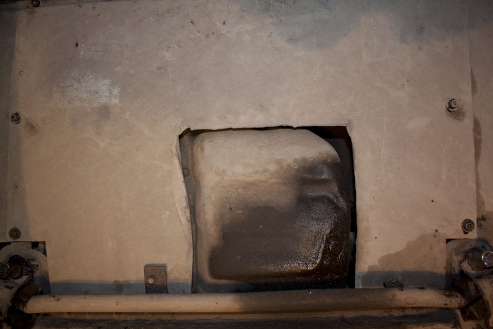

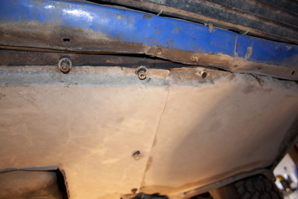

Не могу точно утверждать, но по моему, у С-3 нет защиты двигательного отсека.
Во всяком случае, я не видел С-3 с заводской защитой.

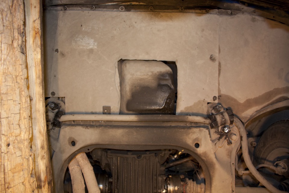

Я исправил столь "досадное" недоразумение, изготовив защиту самостоятельно. Не люблю, когда грязь летит на двигатель.
"Эстеты" со мной согласятся. Редкий случай, когда мы единодушны!
Здесь я вновь применил метод "Лёлика" --- может не эстетично, зато дёшево, надёжно и практично!
"КЛОЗет" плюётся от такого способа, но тут я прав --- заводской защиты нет!
То, что предлагают "узкоглазые умельцы" — непрактично.
Видел их защиту в гробу у бэлых тапках на сайте.
"Способ" крепления защиты "саморезами" мне знаком ещё по "Жигулям".
Потерять её проще простого. Я вваривал в балку гайки М6, только тогда защита не терялась.

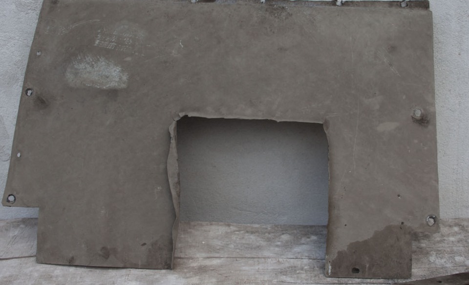

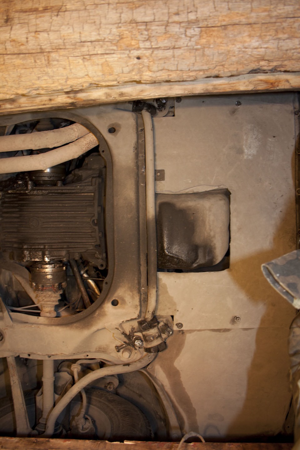

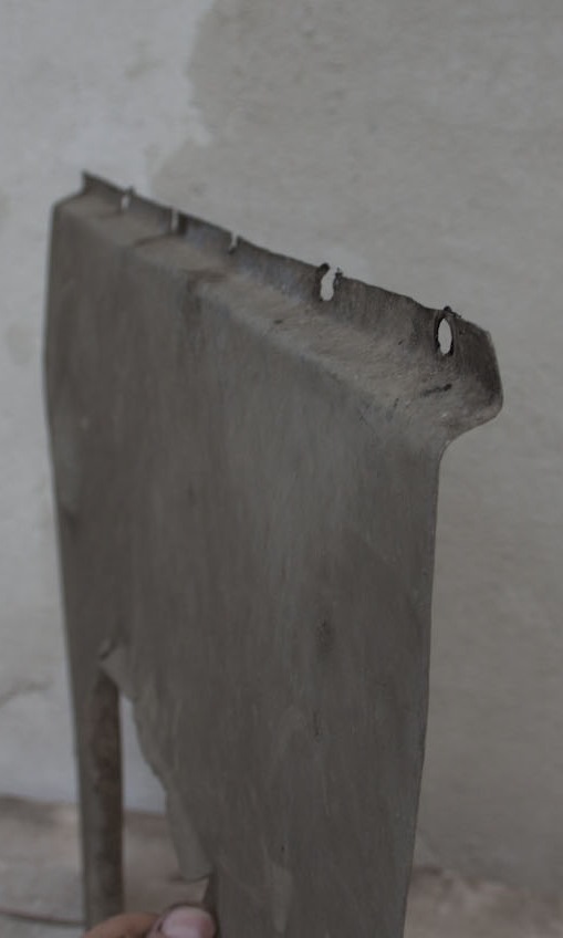

Изначально защита состояла из двух частей.
Увы, жизнь показала несовершенство данной конструкции. Откручивать "кучу" болтов от крыла, подкрыльника и "юбки" оказалось весьма затруднительно и в следующем варианте я изменил конструкцию.

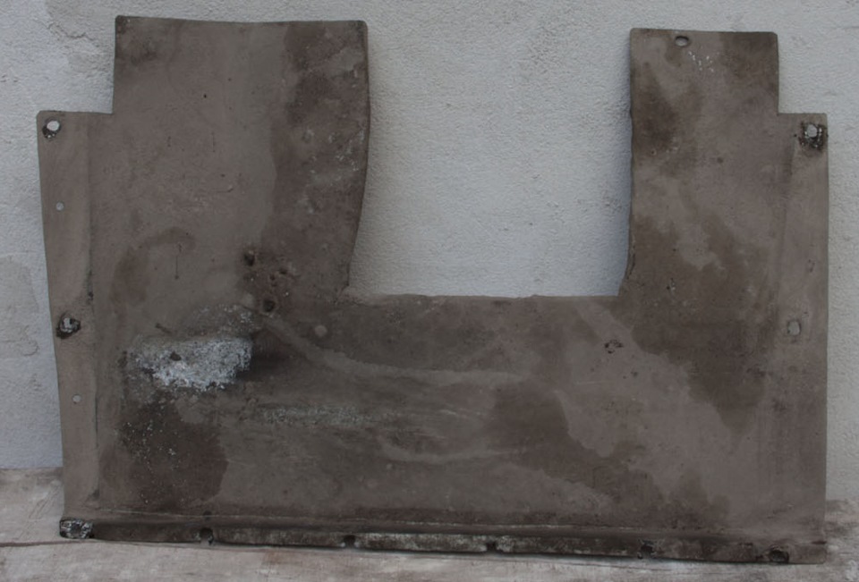

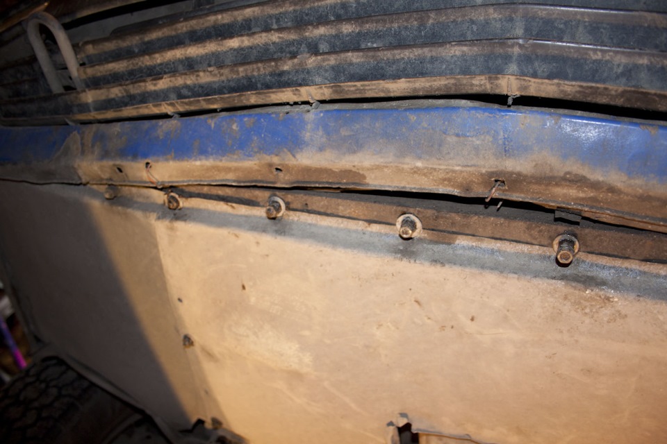

Защита изготовлена из оцинкованной бляхи 0,5 мм и состоит из трёх частей.
Средняя часть крепится поверх крайних, потому, что её приходится снимать чаще.
Крепление осуществляется болтами М6 с обязательным использованием шайб.
Это я напоминаю "бестолочи".
Всё смазывается "Мовилем"!

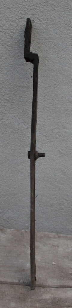

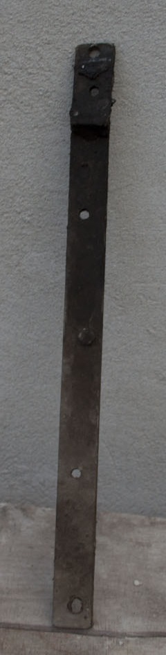

Стыки крайних частей и средней крепятся к "усилительной" планке.
Её применение было вызвано тем, что стык "гулял".

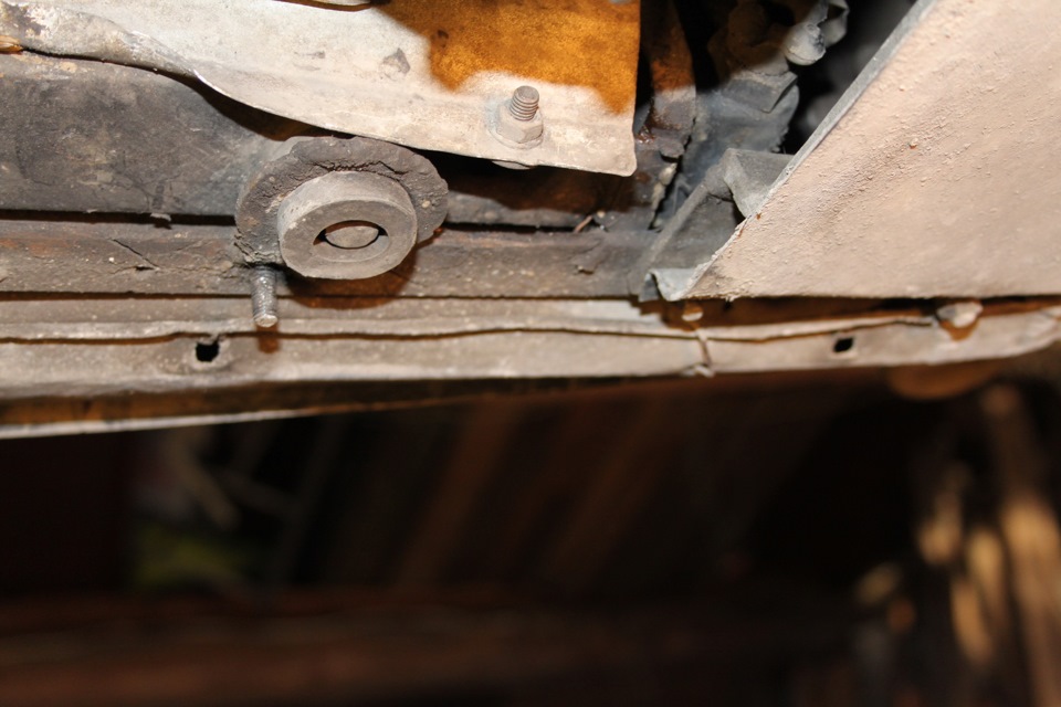

Тут я сразу предупреждаю, что планка крепиться сзади к "подрамнику", который у меня закреплён "намертво".
Для этого я "выкинул на мороз" сайлент-блоки подрамника и вварил стальные втулки.
Для чего я это сделал, будет описано в отдельной статье.
В "стандартном" исполнении необходимо прикрепить планку к лонжерону.
Впрочем, всё видно на фото.

Но поскольку Вы ждать не будете, то скажу, что вместо сайлент-блоков установлены стальные втулки — "болванки". Одну из них видно на пятой фотографии в статье про установку 012 коробки.
Кстати, я Ваш земляк, родом из Шаранги.
Видно, это понятно, видел у товарища на 80-ке Б4 конструкцию из двух алюминиевых ступенчатых шайб, хотел бы такие же, т.к. мои сайлентблоки закончились, хотелось бы выточить, а размеров не знаю. А по поводу ухода, неужели так и будете шарахаться после каждого комента по различным сайтам) Собака лает, караван идет, не надо на них обращать внимание. Каждый приобретая автомобиль в собственность, имеет право делать с ним всё, что ему заблагорассудится, а если кто-то против этого, пусть идут лесом. И, если всё-таки статья будет, скажите хоть, где. Удачи во всех переделках.
Для Ауди-80 были в продаже те втулки, о которых Вы рассказываете.
Я же пошёл ещё более простым путём — вставил и прихватил эл. сваркой.

ну, вдруг есть у Вас в памяти внутренний диаметр отверстия в подрамнике под сайлентблок передний и задний, если подскажете, буду очень признателен.
Снимите подрамник. Выбейте сайлент-блоки и выточите стальные втулки-болванки грибообразной формы.
Размеры по месту. Отверствие просверлите диаметром 13мм. Желательно втулку выточить с не с небольшим "натягом" примерно +0,5 мм.
Кувалда загонит её на место.
Затем установите подрамник на место и закрутите болты. Этим Вы отцентрируете подрамник.
"Прихватите" втулки к подрамнику, затем снимите его и обварите втулки с двух сторон.
Всё это у меня заняло пару часов. С утра снял подрамник, сбегал на завод, где заказал втулки и после обеда забрал и установил на место.

1--- Третий год езжу и машина р-р-р-рычать не собирается!
Посмотрите внимательно, на каждом болте минимум две гайки.
Снятие средней части занимает не более 2-3 минуты. А снимать, в том числе и на дороге приходилось.

Все бы ничего, но край листа, который крепится болтиками, явно маловат, если болты ослабнут, машина ощерит пасть и скажет:

Прежде всего, необходимо разобраться в предназначении защиты:
а---защита двигательного отсека от грязи.
Как чётко видно на фотографии, "защита" закрывает только часть пространства около самого двигателя.
Перед колёсами ничего нет, а ведь именно оттуда и летит вся грязь!
Следовательно, защиты от грязи практически нет!
У того же "Жигуля" снизу стоит щиток, закрывающий весь моторный отсек.К тому же он изготовлен из 0.5 мм бляхи и весит всего ничего, в отличии от "бус". Я так прикинул на глазок, что практически бесполезный кусок металла весит кг 10 -12.
б---защита поддона двигателя от повреждений.
Отлично видно, что никакой защиты от повреждений нет!
На презираемых "КЛОЗетом" "Жигулях" стоит 3-х мм защита именно поддона!
Любому сомневающемуся советую заглянуть под моторный отсек ВАЗ-2101 или его клонов.
